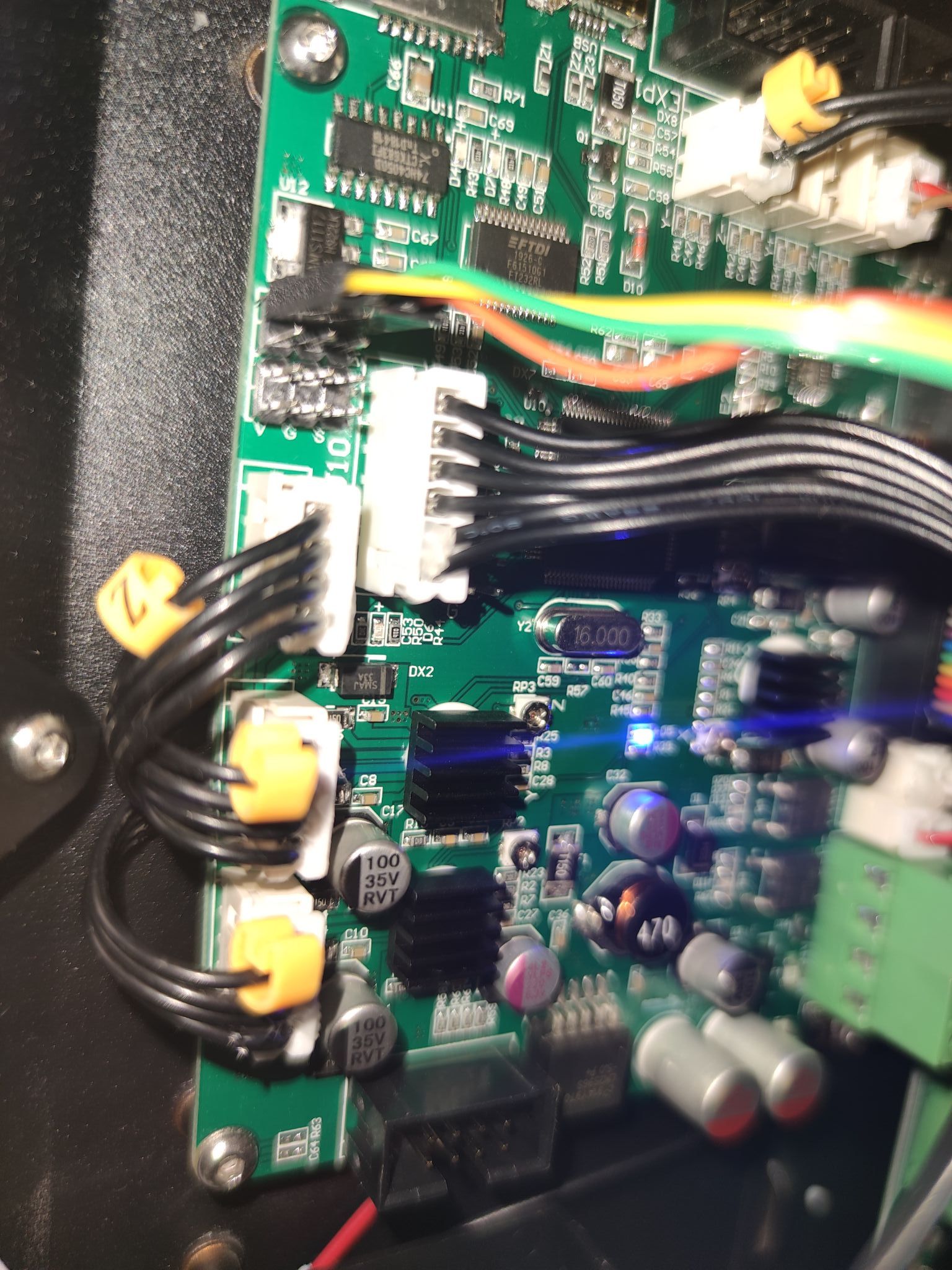

Bltouch rouge et buse qui s'écrase sur le bed
Bonjour alors me voici avec un nouveau problème après avoir changé ma carte mère les connexions du corps de chauffe et bien d'autres choses je souhaiterais avoir un éclaircissement sur le BL touch en effet celui-ci ne posait aucun soucis je n'ai eu qu'un problème auparavant et il suffisait de réinitialiser pour que le BL touch fonctionne à nouveau.
Alors que là, il est en rouge quand j'allume la machine il reste rouge quand j'essaie de faire le livening, la petite barrette ne sort et du coups la buse s'écrase lamentablement sur le bed.
Pourquoi cela ne fonctionne pas j'ai fait les branchements convenablement sur la carte mère et je n'ai pas touché aux branchement de base sur le BL touch donc je ne comprends pas pourquoi ça ne fonctionne pas, et j'ai réinitialisé via mon ordinateur et la rien, pouvez-vous m'aider.

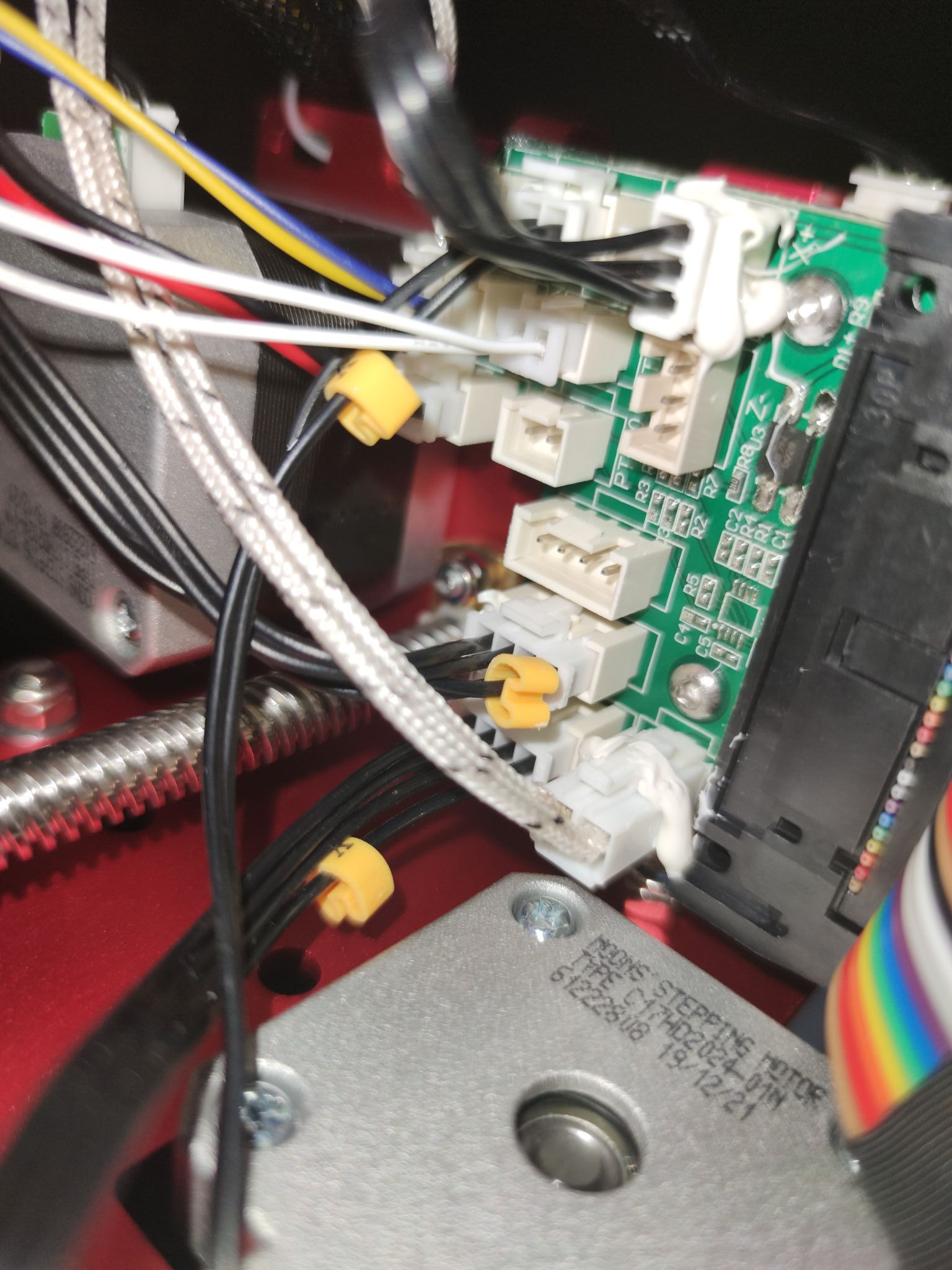

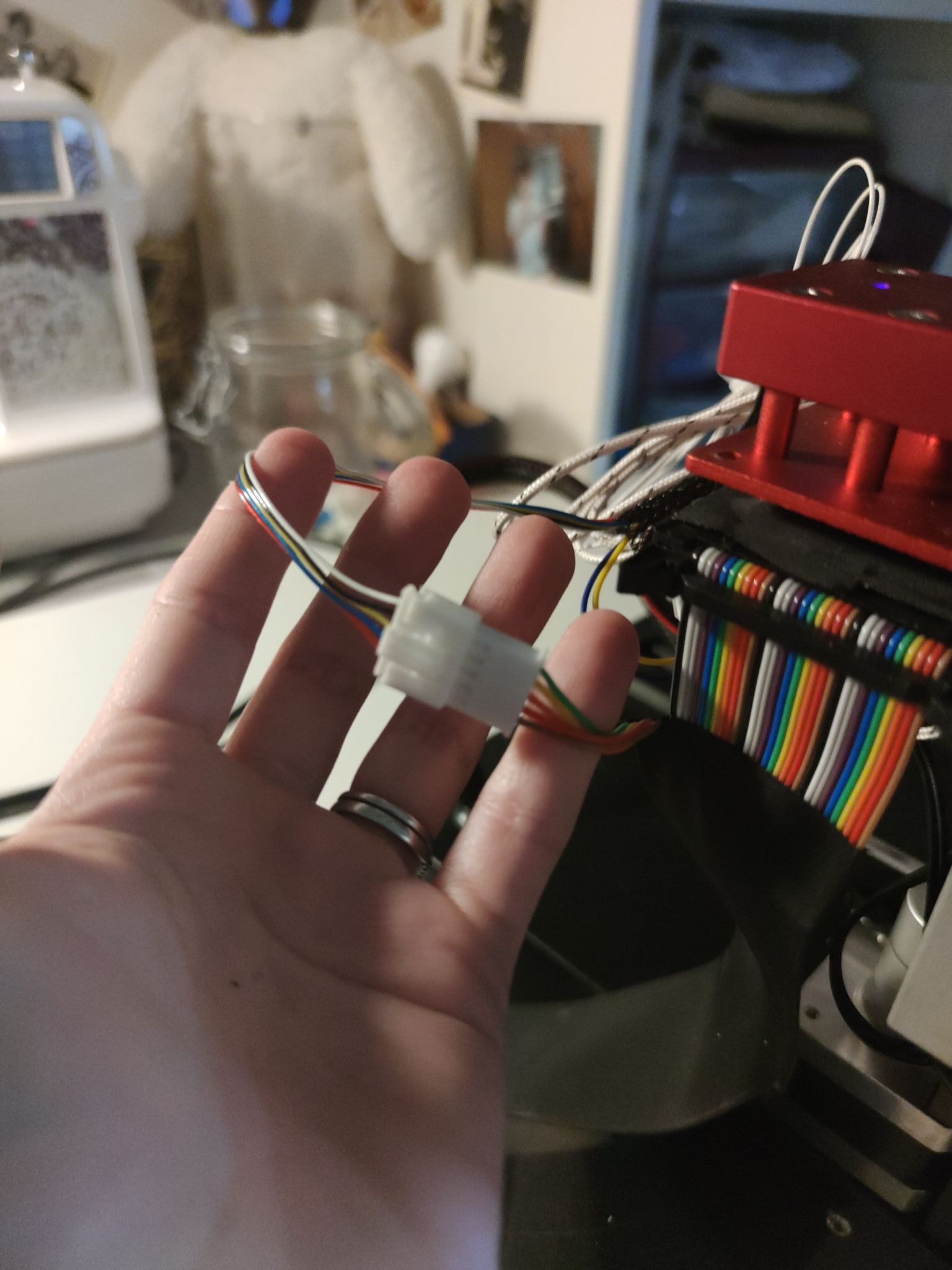

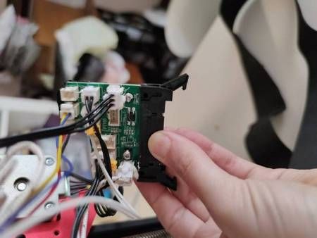

Salut,
Peut-être que le logiciel dans la carte-mère (firmware) est différent de l'ancien et qu'il nécessite de connecter l'alimentation du BL-Touch sur un autre connecteur (Z- au lieu de X+).
Peux-tu faire une photo de la carte mère et de la carte "de raccordement" où sont connectés les câbles de la machine?

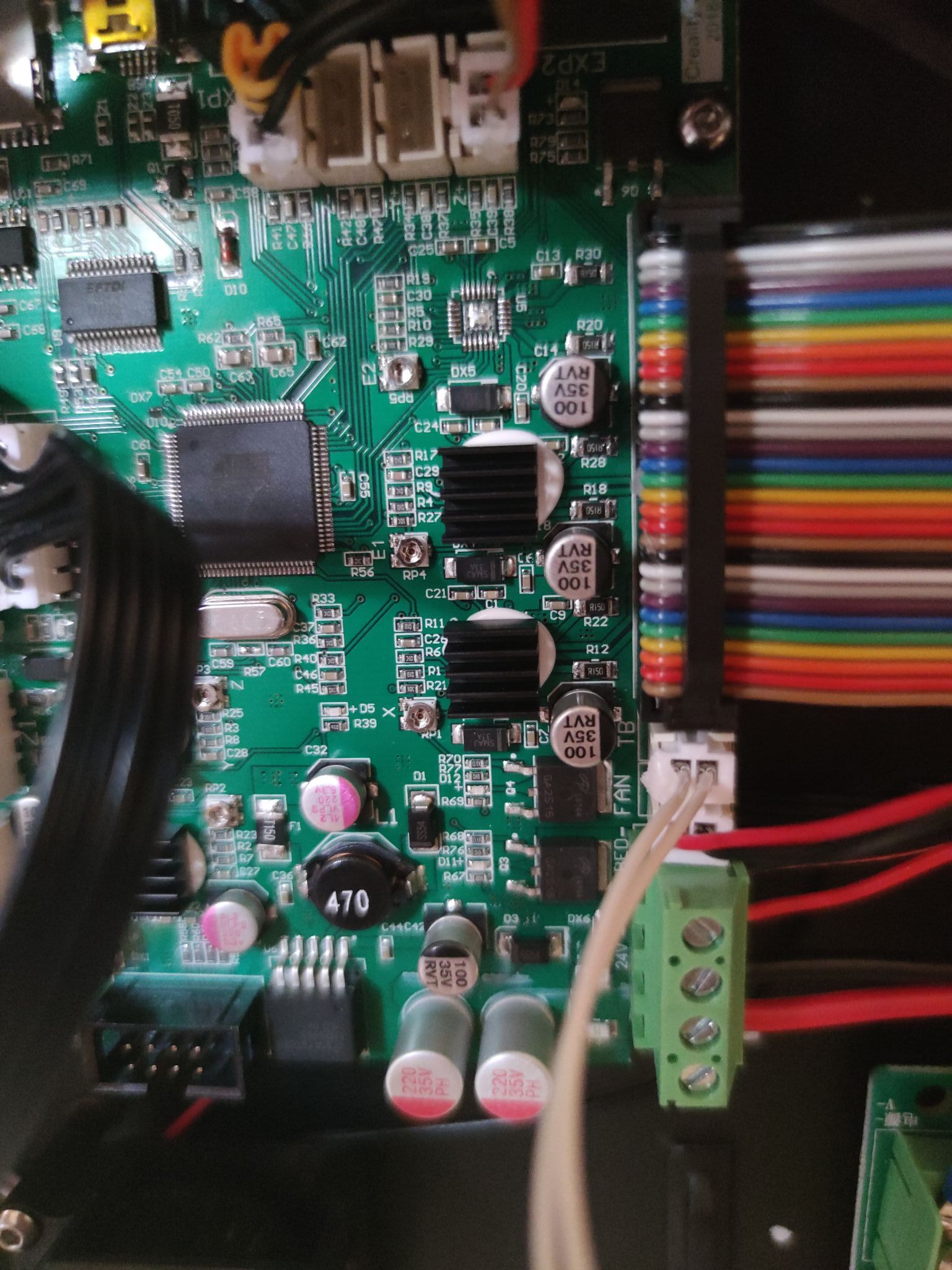

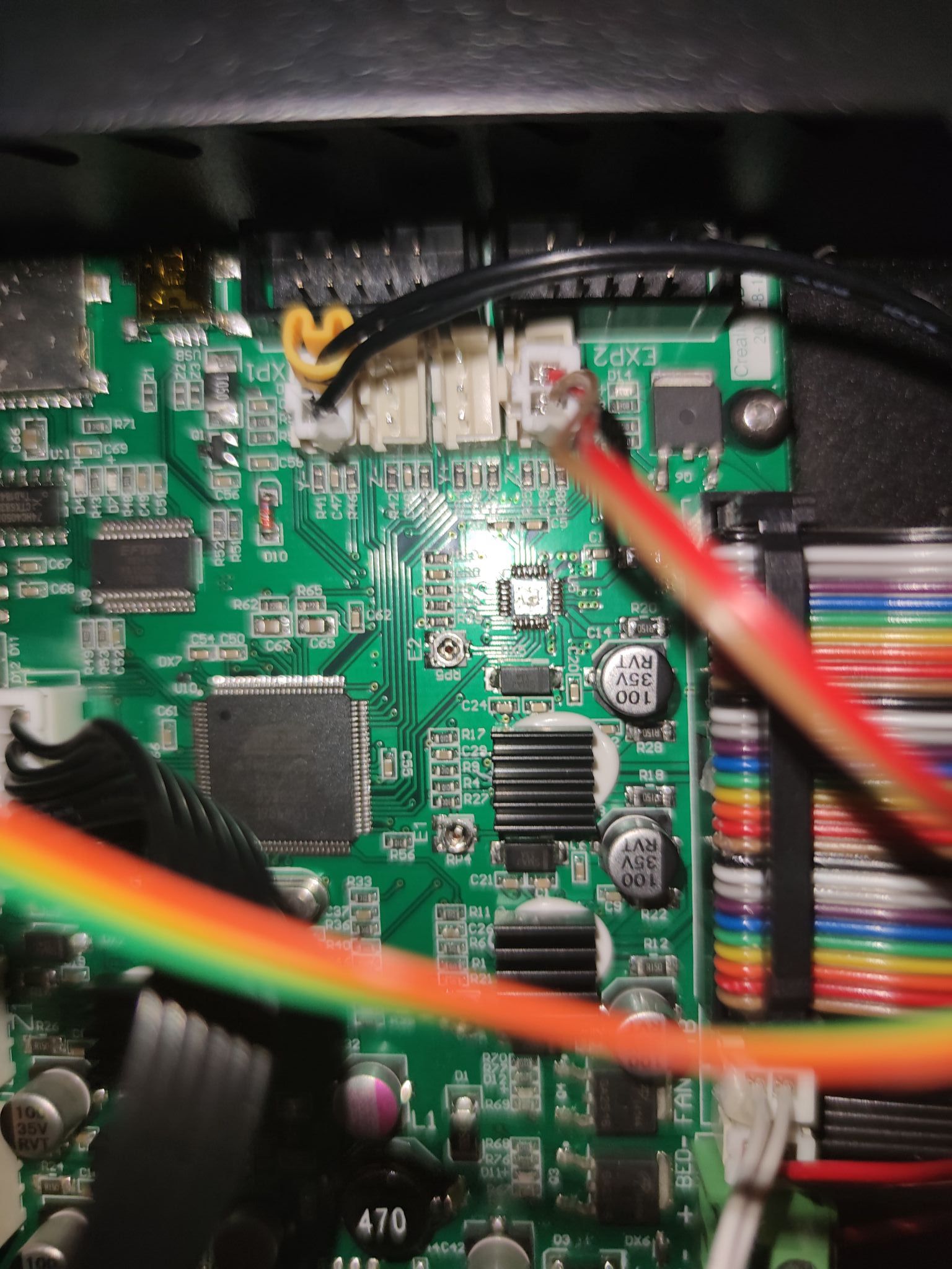

En fait il est relié ici

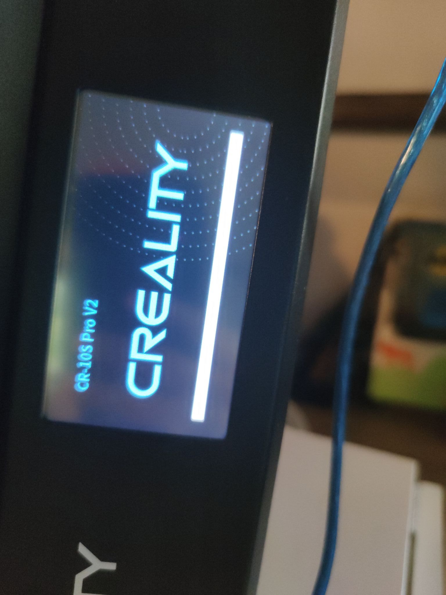

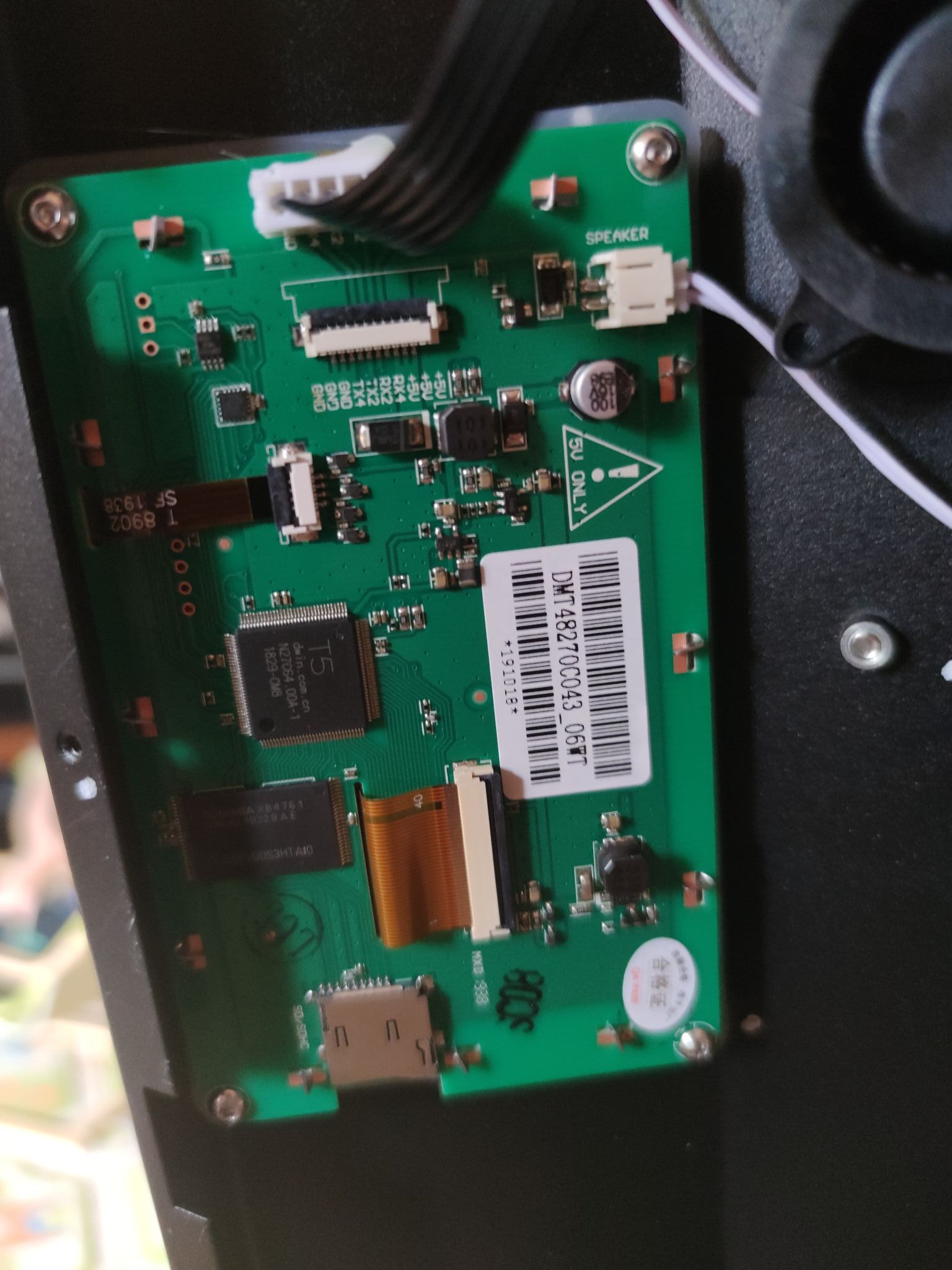

Ah bah maintenant la machine reste bloquée là dessus et ne se met plus sur l'écran principal, non mais je vais la jeter par la fenêtre 😩😩😩😩😠😠😠😠
j'ai voulu refaire la manipulation que l'on m'avait conseillé quand mon BL touch une fois changer s'écrasait sur le bed c'est-à-dire pronterface et faire le code M501 puis M502 mais ça ne fonctionne pas et il m'affiche le message (voir photo) donc je fais une bêtise je n'en sais rien j'ai voulu lire également ce qu'il y avait sur la carte avec Arduino donc j'ai suivi le tutoriel du forum pour la configuration de la carte mère via Arduino et marlin mais j'ai peut-être fait une connerie je n'en sais rien en tout les cas je sens que je vais la péter en quatre

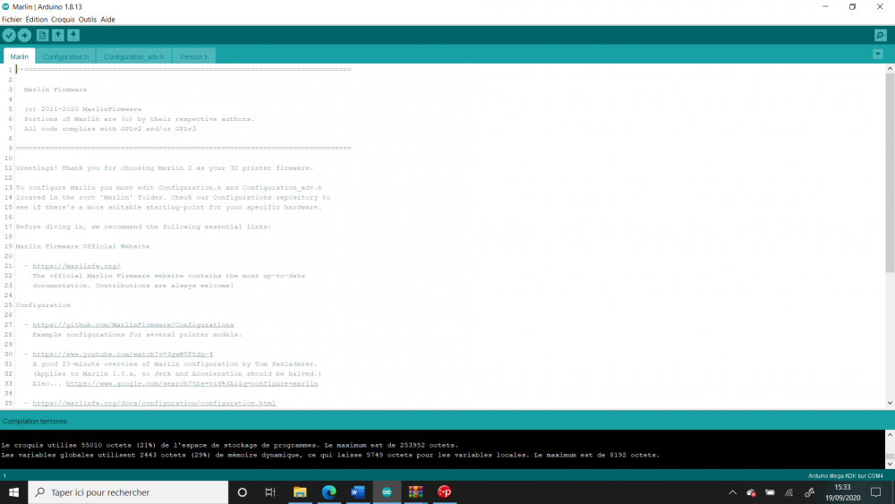

1- C'est à dire? Tu as transféré (flashé) un nouveau firmware Marlin via une carte arduino? Apparemment la version de marlin a été compilée le 02-07-2019. D'où vient cette version de Marlin?
2- Lors des 3 dernières commandes (M500,M502,M501), tu étais déconnectée donc, cela n'a rien changé. Peux-tu confirmer que tu arrives à te connecter?
PS: à la place de prendre une photo de l'écran, tu peux appuyer sur la touche ImpEcran et coller dans Paint (par exemple). Ce sera plus lisible.

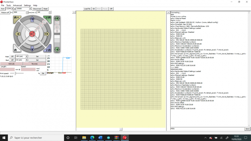

1- effectivement j'ai utilisé le flash et fait le televersement, via Arduino 1.8.13 et marlin 1.1.9.1
2- j'etais connecté lors de la saisie des M sur port COM4

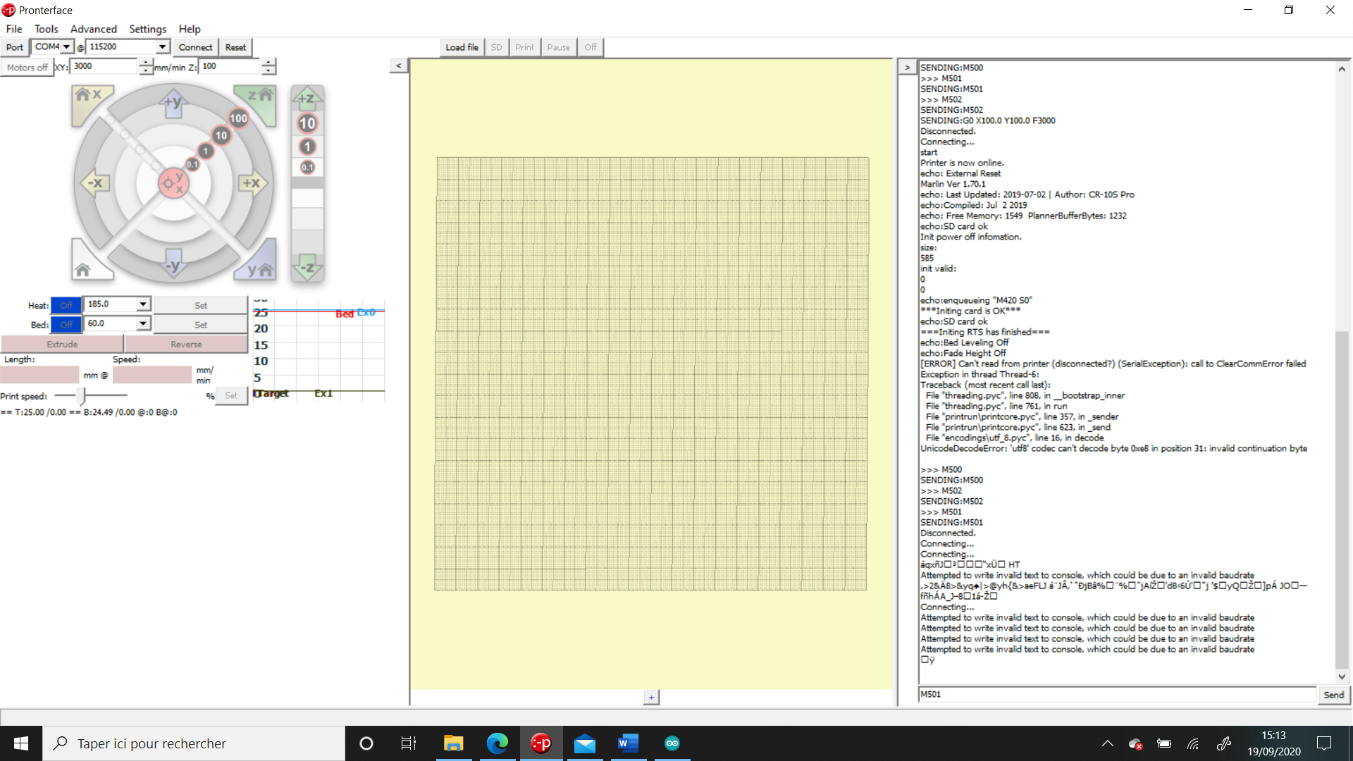

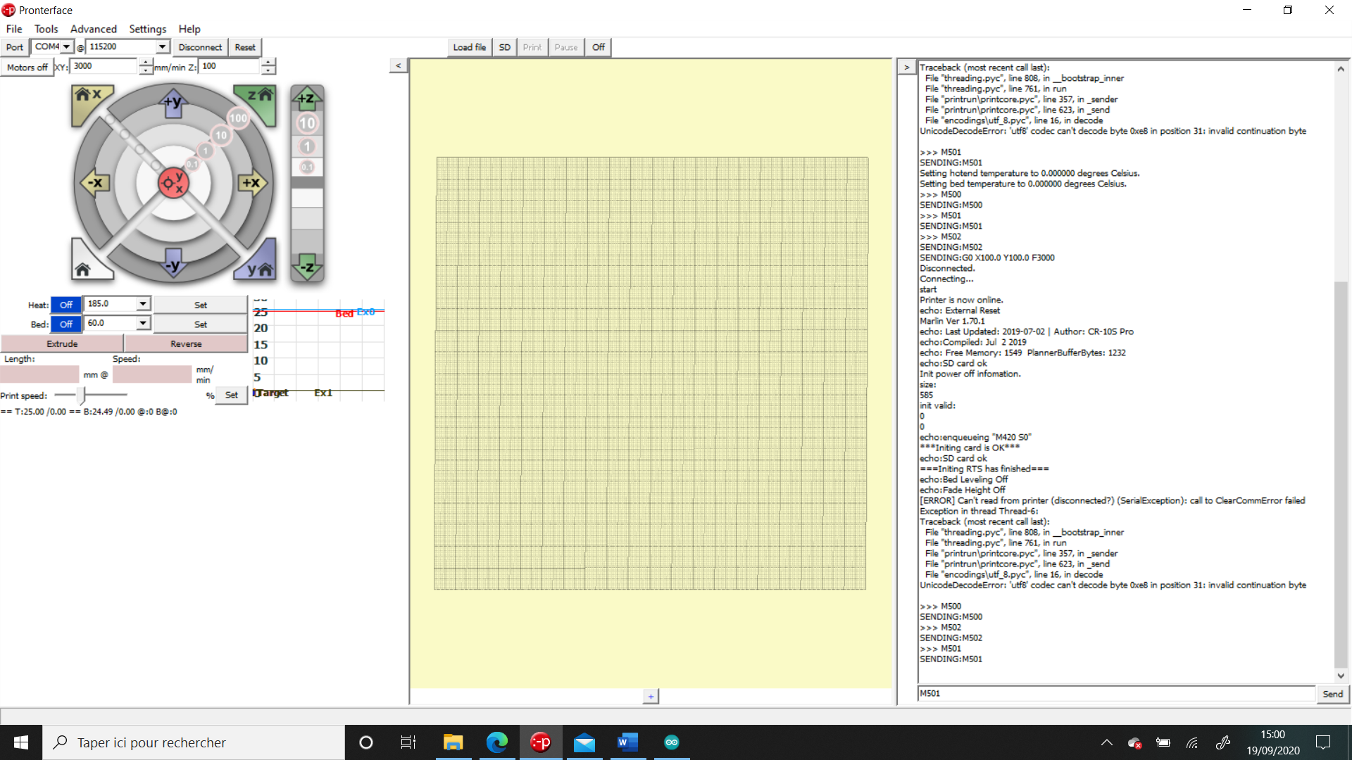

Le BLTouch quand à lui est toujours rouge. mais maintenant que je n'ai plus accès à l'écran principal je ne peux plus rien faire. chouette c'est de pire en pire.

il y a 2 minutes, noemiep a dit :
T'inquiète, ça fait toujours ça quand c'est neuf 🥴

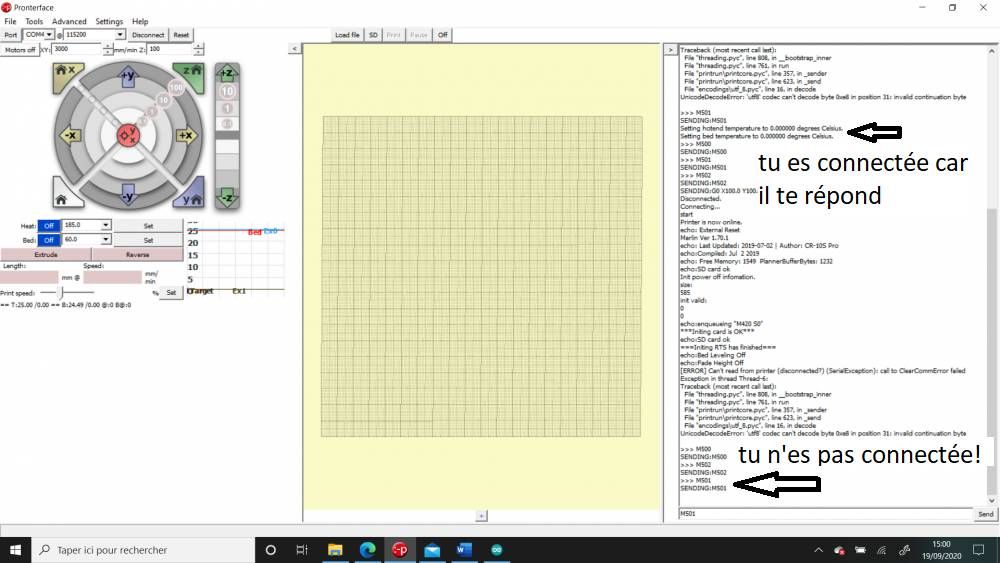

1- Quand as-tu flashé le firmware? As-tu correctement paramétré Marlin?
2- Pour info, tu n'étais pas connectée (= communication OK) avec l'imprimante lors des 3 dernières commandes Mxxx.

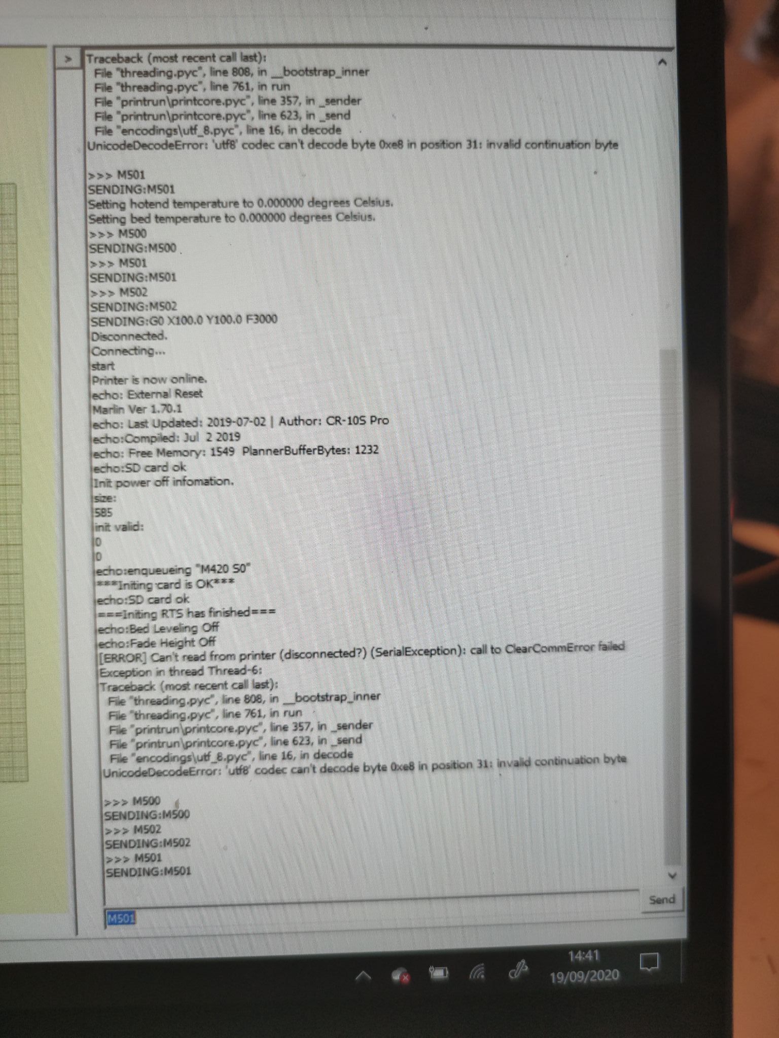

ah bah je n'avais pas vu que je n'etais pas connectée. pour ce qui est de la configuration marlin etant tres novice je t'avouerai que j'ai betement suivi les instruction donc savoir si c'est correctement parametré je ne saurai te dire.
Il y a 2 heures, noemiep a dit :
il ne veut meme plus se connecter il me parle meme chinois hahaimage.thumb.png.f1bc80cfd0ded45edcd38f65bdc2cbbe.png
Lien vers le commentaire
Partager sur d’autres sites
1- Peux-tu indiquer le lien du tuto que tu as suivi pour compiler Marlin?
2- Quand il utilise des caractères bizarres, c'est que la vitesse de communication n'est pas bonne (invalid baudrate). As-tu changé la valeur de 115200 en haut à gauche?
Je pense qu'il faut tout reprendre depuis le début: compiler une version ou en trouver une valide.
Après le flashage, tester le mouvement du palpeur du BLtouch avec des commandes Mxxx (M401 et M402) puis le changement d'état du contact.
PS: tu vas encore te faire tirer les oreilles. Il est très vivement déconseillé d'envoyer 2 commentaires ou + à la suite. Il faut éditer le 1er message avec les "..." -> éditer.

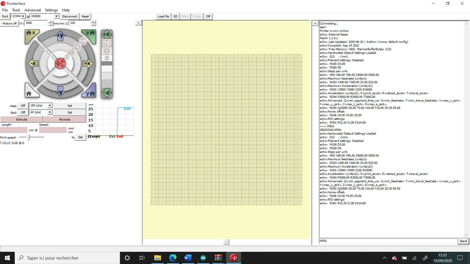

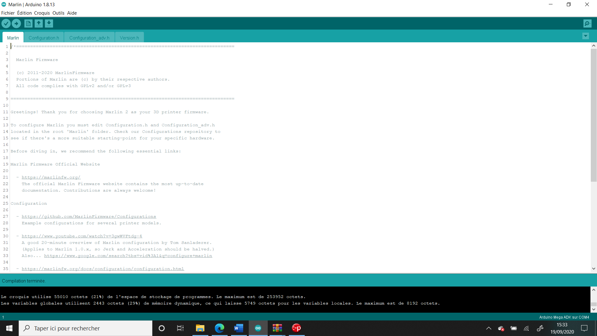

image.thumb.png.b41874fafc71172431c493db6bf6301d.pngCE
BON maintenant que la connexion est ok, autant faire le paramétrage avec le nouveau Marlin 2011-2020. Je l'ai donc pour l'instant que tranféré dans arduino et fait une compilation mais pas de televersement pour le moment, est ce que jusqu'ici j'ai bon?

Tu vois quand tu veux 😝!
il y a 1 minute, noemiep a dit :
Oui mais je pense que tu n'as pas activé le BL touch. Je regarde ça de plus près.
Peux-tu joindre le fichier configuration.h que tu es censée avoir modifié.
PS: c'est limite lisible. Pour les prochaines fois, pourras-tu augmenter la résolution des impressions écran?

Ce fichier configuration.h est-il celui que tu as utilisé lors du flashage?
oui c'est celui ci je ne l'ai pas modifié, j'ai juste rajouter la bibliothèque U8glib (pour les ecrans tactile) comme indiqué sur le tuto
après voyant que l'écran tactile était bloqué j'ai enlevé la ligne U8glib puis j'ai fait de nouveau de flash mais cela n'a rien changé à l'affaire helas.
C'est normal que rien ne marche, il faut spécifier le type de carte, déverrouiller des commandes, le BLtouch...
Je fais des recherches et je te tiens informé sauf si quelqu'un a déjà fait la manip... qu'il le dise tout de suite ou se taise à jamais!
