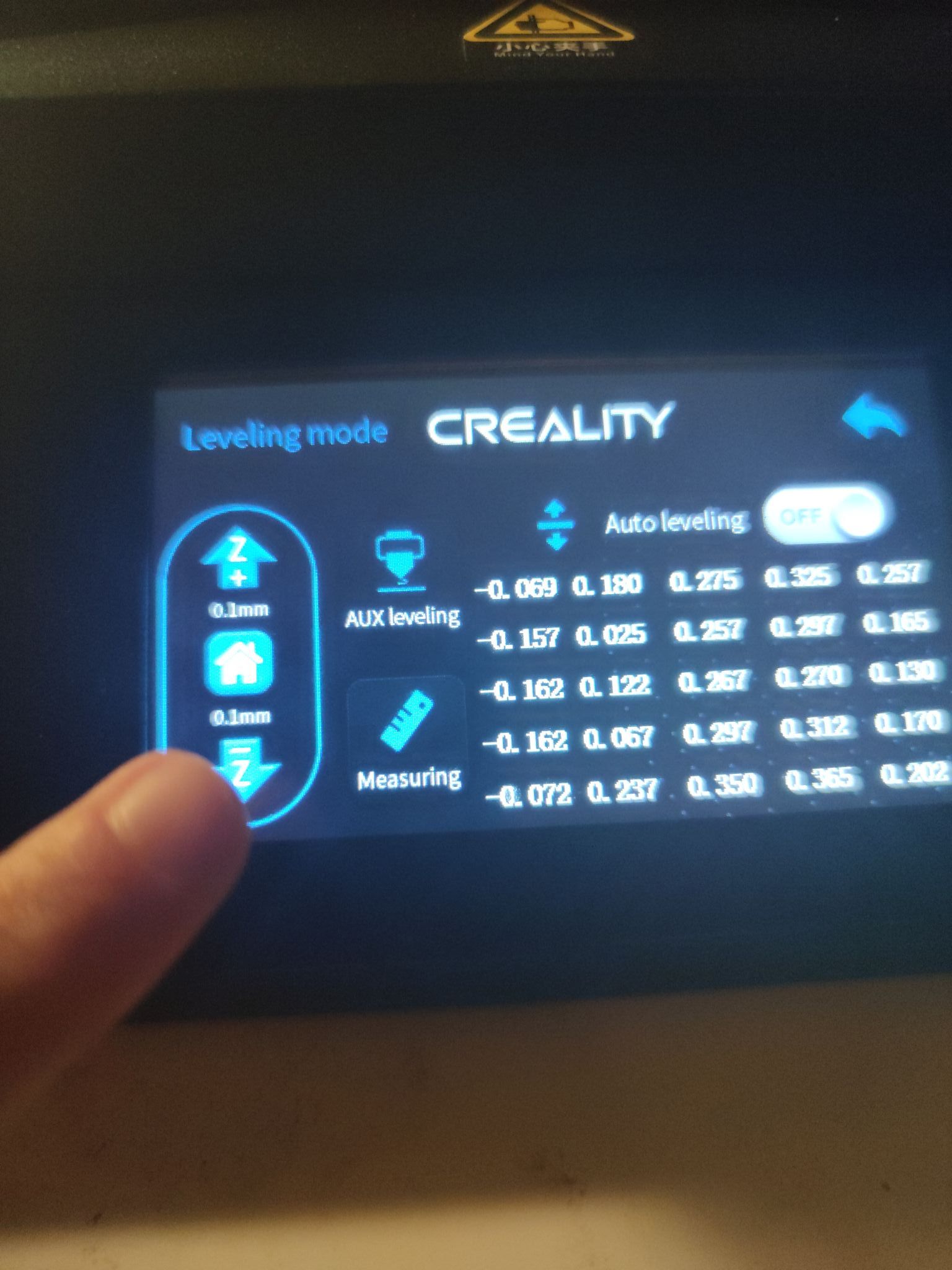

étape 10: je descend la buse via le boitier de la machine 0.1mm par 0.1mm et quand je tape M114 bizarrement je n'ai rien c'est toujours à zero

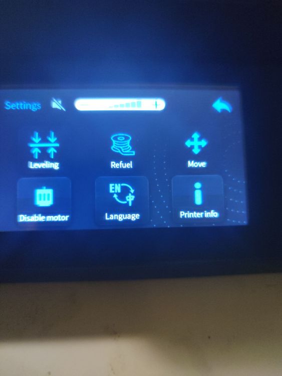

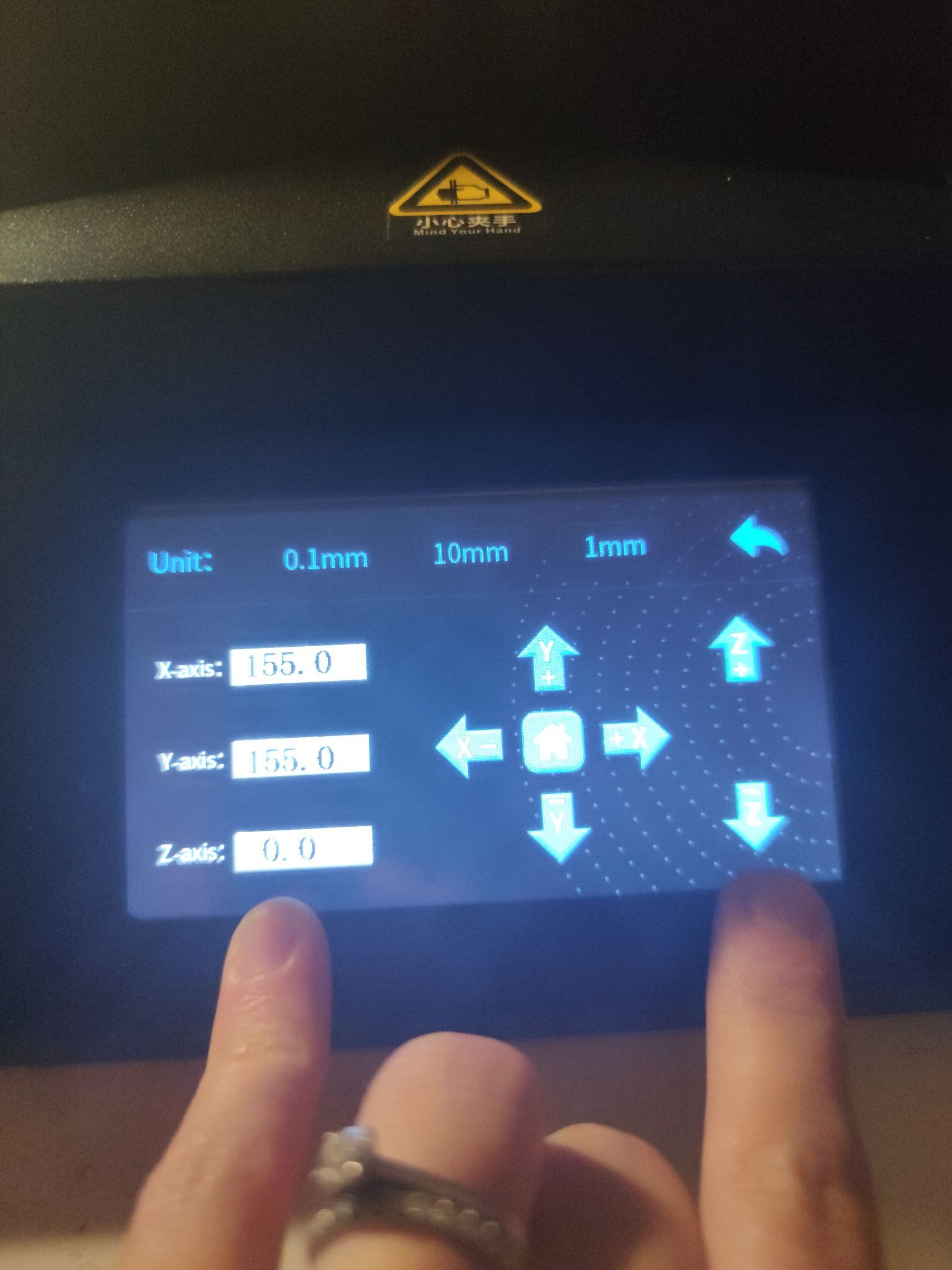

MAIIIIIISSSSS attention je fais ce réglage via le liveling (photo 2)et pas le move.
car sur le mode "move" (photo 3) je suis bloquée je ne peux descendre en dessous de 0.00mm il s'arrete à zero en me laissant donc un espace buse/ plateau de plus de 2mm

à l'étape 11 il ne veut tout pas descendre en dessous de 0.00mm
Solution de repli: comme hier, via le leveling, tu comptes combien de fois tu appuies sur les touches monte/baisse pour frotter sur la feuille. Tu pourras déterminer la valeur du déplacement.
il y a 4 minutes, remibora a dit :
ok je fais ca donc j'ai noté être à zéro en début de manipulation et je descends de 26 touches (je sais c'est énorme) soit -2.60mm si je pige bien
donc si j'ai bien tout suivi je devrais faire M851 Z-2.60 ????

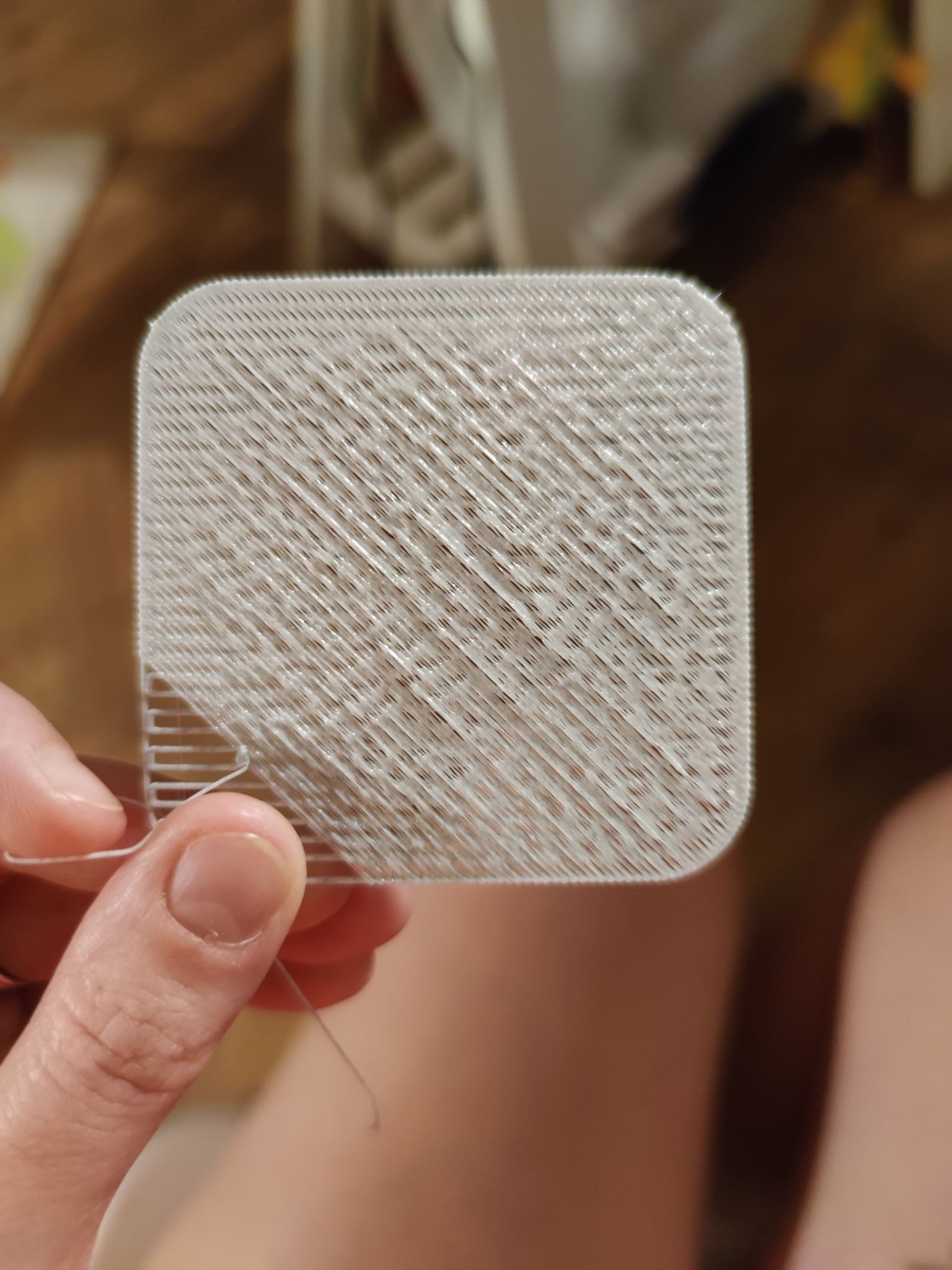

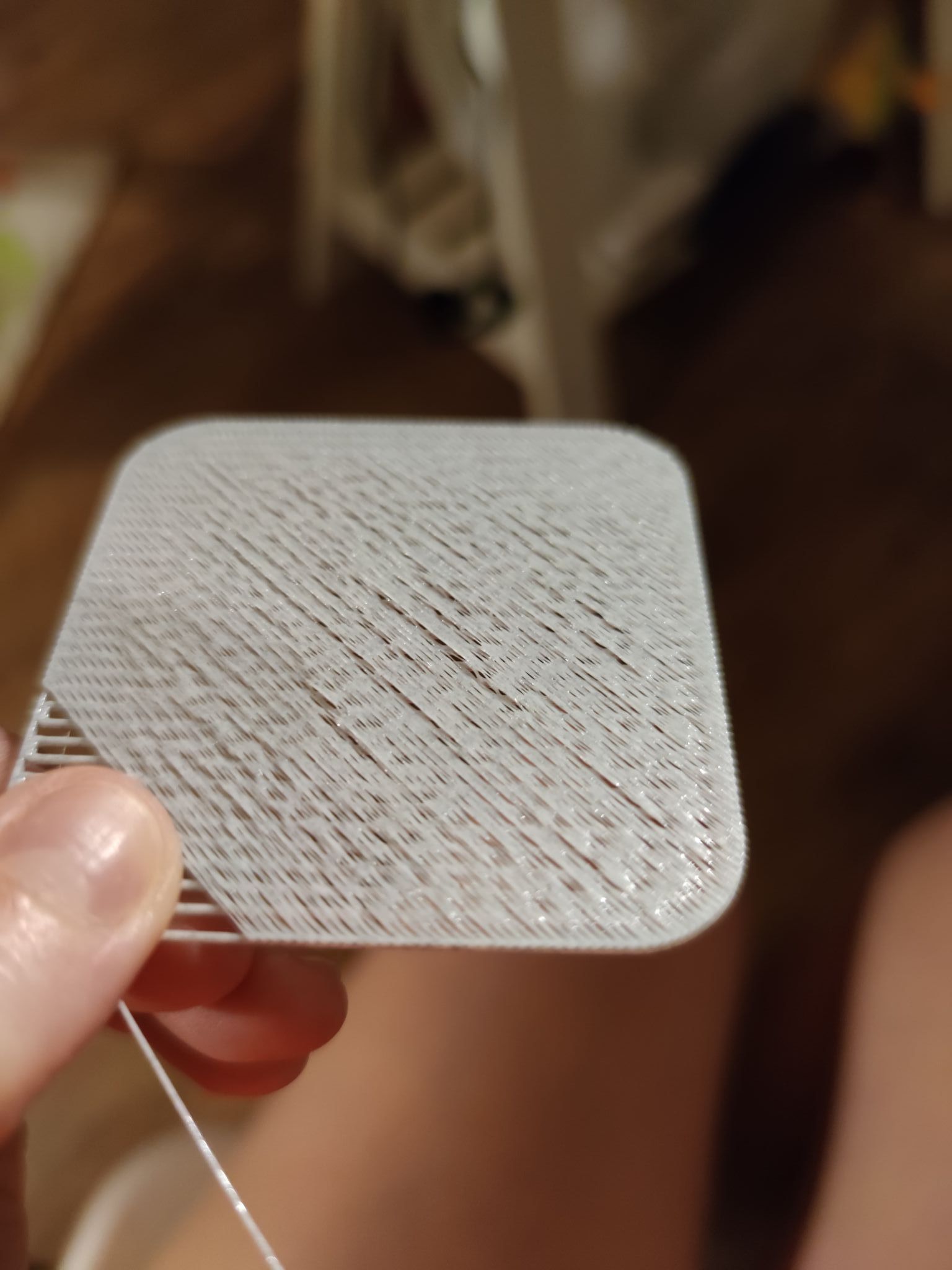

MA QUESTION EST : est ce que mes calcule sont correct et comment l'intégrer via proterface.
PS tu m'as demandé de faire une impression test ton fichier n'atit pas concluant donc j'ai fait une impression fournie sur la carte SD je constate un debut d'impression moyen. le trait est grossier la ca emets de forte vibration à l'arrier du modèle ce qui entraine plein de stries sur l'arriver de la figurine que faire (voir photo)
Modifié (le) par noemiep
@noemiep
Juste une petite erreur de calcul, il me semble : 120-27 = 93 mm
Donc la nouvelle valeur pour les pas de ton extrudeur est de 140x100/93 = 150.53
Via Pronterface, tu envoies la commande M92 E150.83 (attention à bien mettre un point et pas une virgule (format des nombres anglo-saxon 😉 ).

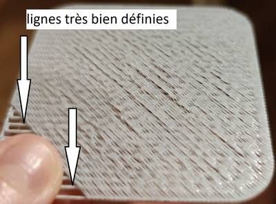

Sur ta photo, bien que tu aies utilisé un radeau pour la figurine, il me semble que le côté en contact avec le plateau montre que la buse n'est pas suffisamment proche du plateau pour la première couche.
D'après ce que je vois tout est OK, nickel...

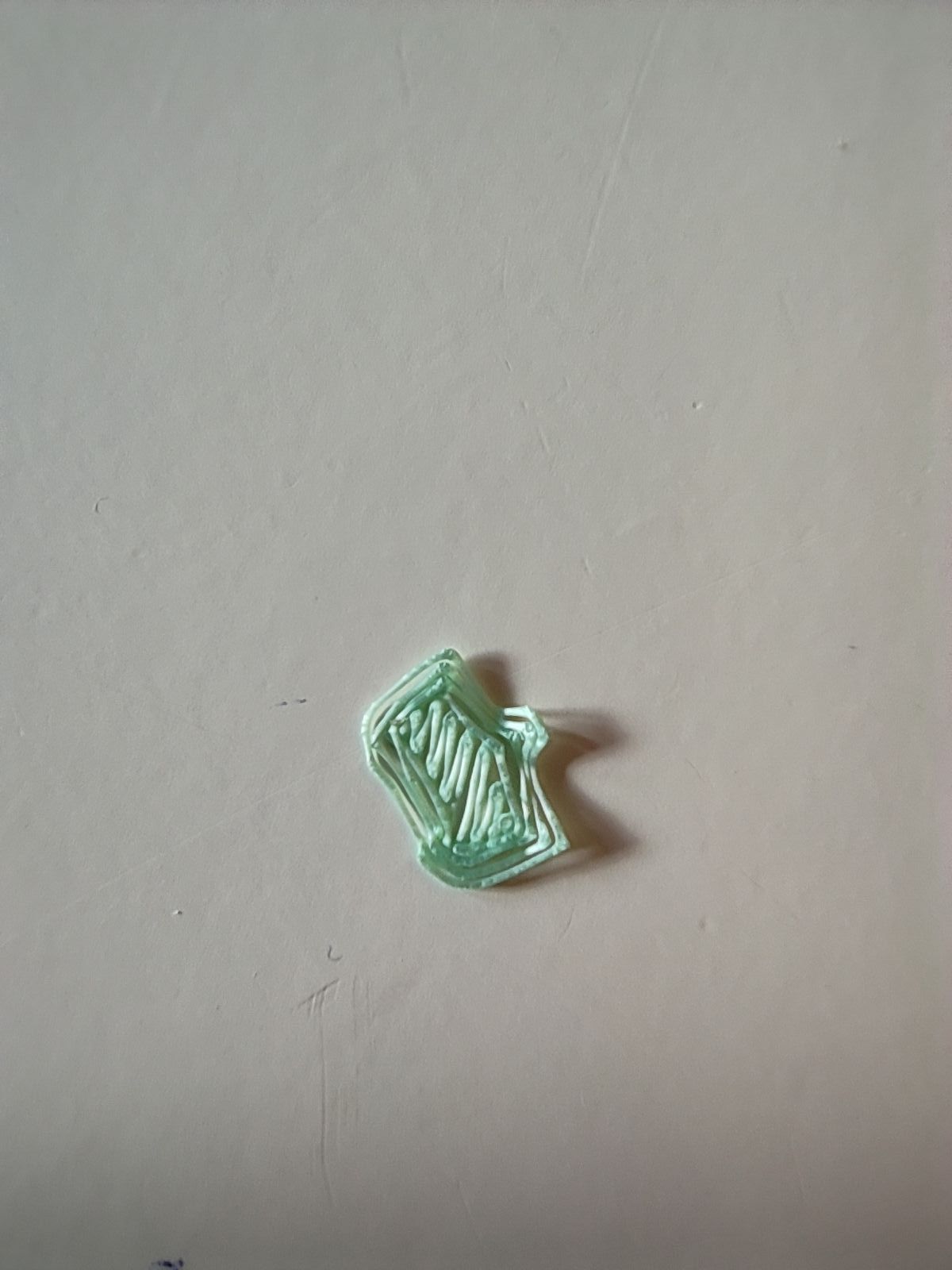

Mais qu'entends tu par exporter mes Gcodes pronterface sur cura

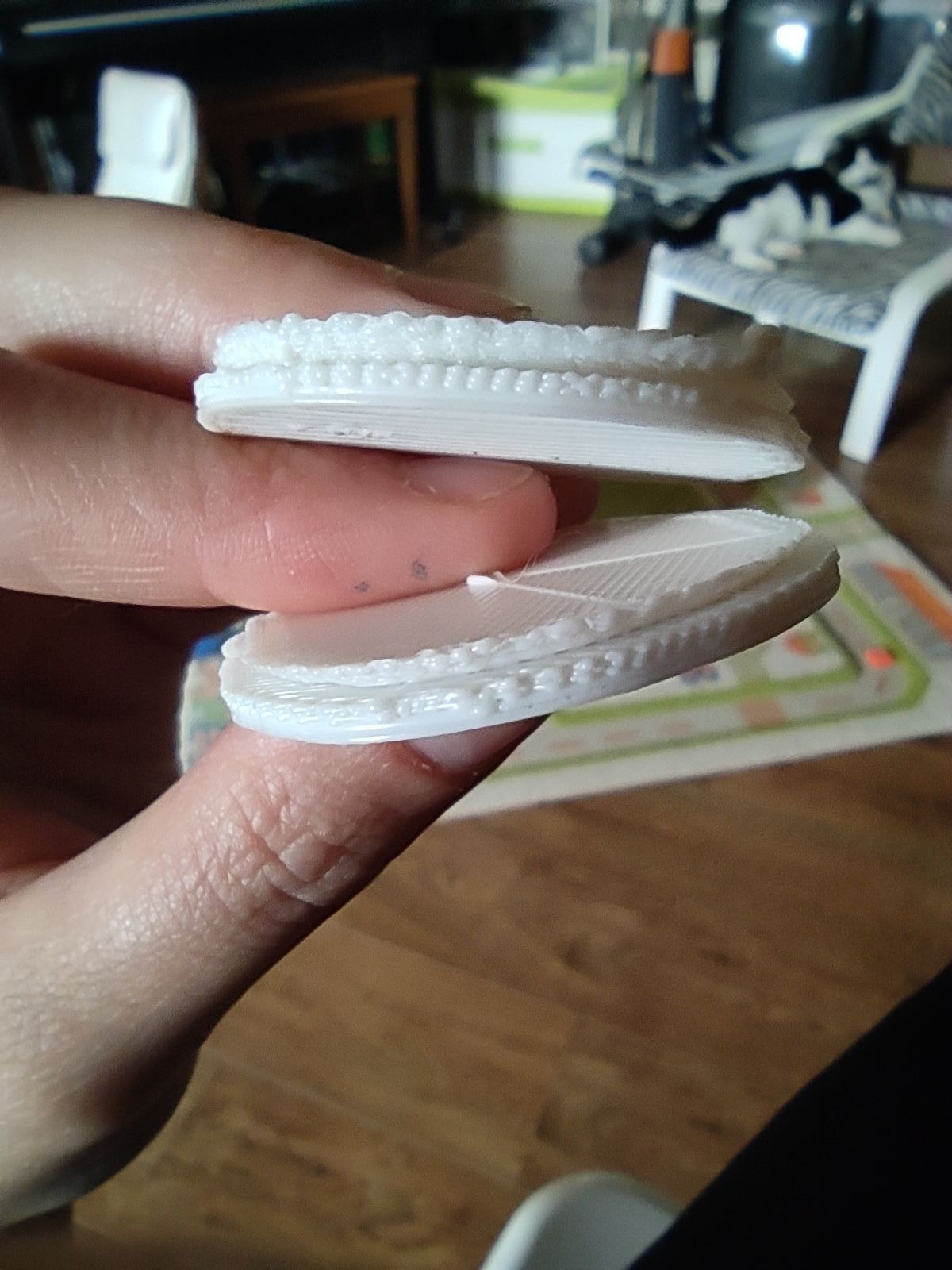

Bon bah mnt ça fait ça c'est moche cets sans doute que les paramètres de mon slicer est pas fait

Bon bah mnt ça fait ça c'est moche c'est sans doute que les paramètres de mon slicer est pas fait
J'imagine que c'est un radeau: alors sache que c'est uniquement pour les enfants ces bestioles. Il est préférable d'utiliser une bordure. Ce que je trouve d'encourageant c'est les premières lignes en contact avec le plateau:
