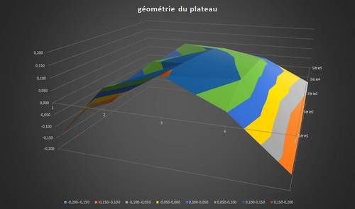

Voici une représentation 3D de ton plateau pour te faire une idée plus précise: c'est pas jojo...

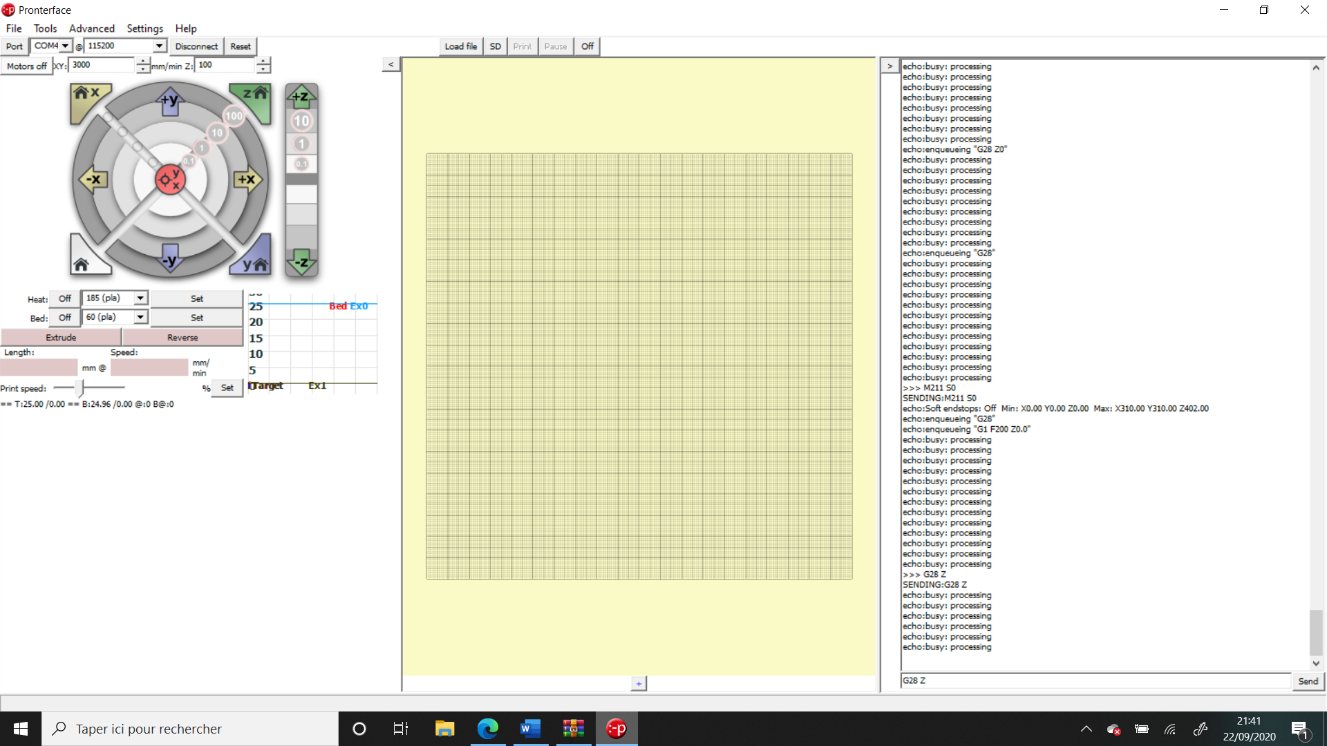

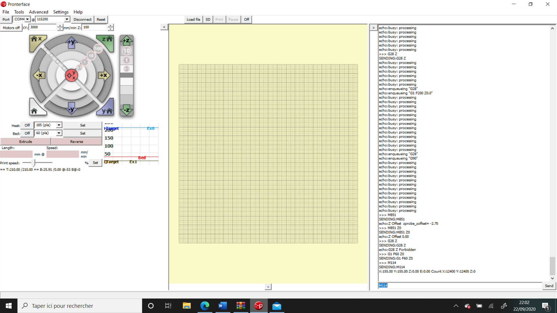

bah je ne sais pas à vrai dire car le BLtouch repond bien la touche sort et rentre c'est bien ca lol
il y a 13 minutes, remibora a dit :
Il faudrait que tu remontes de 10mm environ pour voir si la commande G28 Z s'exécute correctement (prise d'origine en Z)
Je suis remontée de 10mm et j'ai effectué la commande G28 Z; IL FAIT LE POINT AVEC LE BLtouch et cela donne ceci sur pronterface .
par contre j'ai beau faire la commande pour le endstops off je n'arrive pas à descende en dessous de zero quand je vais sur le boitier de commande de la machine et sur la fonction move, il reste sur 0.00 mais ne veux pas descendre en dessous.
Donc j'ai remoté de 10 et j'ai fait le code G28 Z et sur le boitier c'est indiqué 11,4mm (je suis sur 10mm)

Remarque: en analysant plus précisément ton "measuring", le plateau est bombé au centre et pas qu'un peu (~0.25mm). Il faut faire au mieux... ou râler au prêt du fournisseur pour le faire remplacer (on sait jamais)

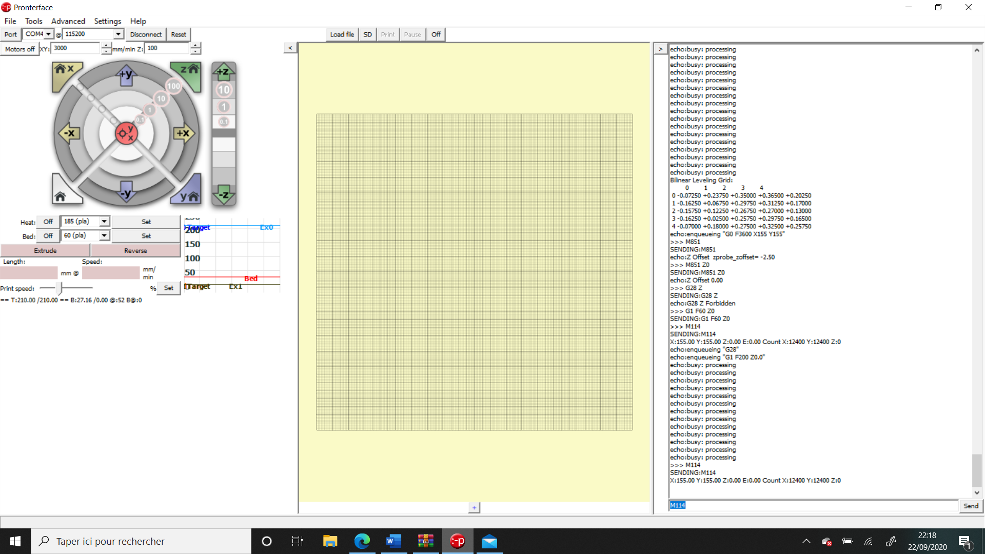

En faisant les étape d'avant je suis déjà avec la buse bien placée sur la feuille comment relevé les valeurs je ne comprends pas.
j'ai beau refaire le placement de buse quand je fais M114 le résultat reste le memeimage.thumb.png.f02f23df6956f0cb7c192916eba33f94.png

Tu veux dire à l'étape 9, la buse frotte déjà sur la feuille.
N'aurais-tu pas eu des soucis avec ton BLTouch par le passé? il se déclencherait de manière anarchique maintenant?
il y a 1 minute, remibora a dit :
j'ai cassé la touche par deux fois j'ai donc dû le changer pas deux fois.
là depuis nos manipulations il ne se déclenche que lors des connections et déconnections

Si tu tapes M851, as-tu 0? car lors de ta précédente impression écran, tu avais M851 = -2.70

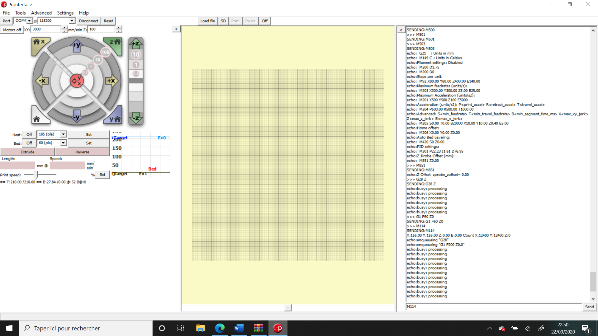

MAINTENANT j'en suis à -3.80
il y a 2 minutes, noemiep a dit :
ca veut dire quoi que je dois tout recommencer?
Non, j'ai édité mon précédent message. Du coup, je reformule: Si tu tapes M851, as-tu 0? car lors de ta précédente impression écran, tu avais M851 = -2.70
  • Triste... 1
il y a 7 minutes, remibora a dit :
je fais de nouveau un autolivening, et j'ai refais M851 je suis à -2.60. Là ma buse est au centre elle frotte très légèrement au papier.

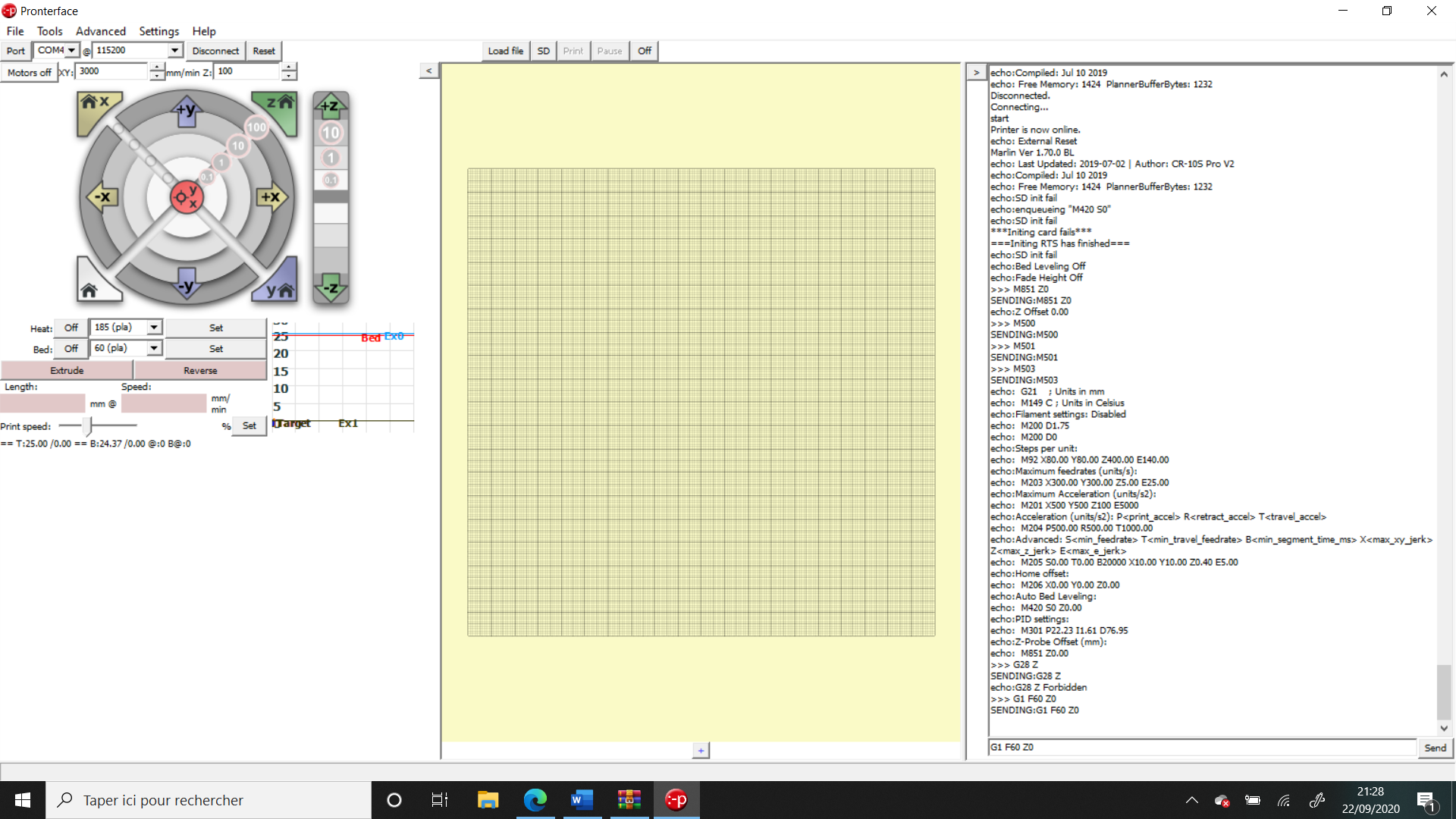

J'en suis à l'étape 9 donc je vois et note valeur Z: 0.00
SENDING:M851
echo:Z Offset  zprobe_zoffset= 0.00
>>> G28 Z
SENDING:G28 Z
echo:busy: processing
>>> G1 F60 Z0
SENDING:G1 F60 Z0
>>> M114
SENDING:M114
X:155.00 Y:155.00 Z:0.00 E:0.00 Count X:12400 Y:12400 Z:0
Modifié (le) par noemiep
J'en suis à l'étape 11 et sa réponse est la même
echo:enqueueing "G28"
echo:enqueueing "G1 F200 Z0.0"
>>> M114
SENDING:M114
donc j'ai fait un M851 qui m'affiche -2.60
il y a 8 minutes, remibora a dit :
Est-ce que M851 = 0?
Est-ce que tu as un espace important entre la buse et le plateau? 1 à 2 mm?
quand je suis à l'étape 9 avant le réglage oui le M851 est à zéro puis je fais le fameux réglage pour que la buse soit en léger frottement sur le papier et là si je refais M851 il est à -2.60 et pas à 0
Je suis désolé mais je ne te suis plus du tout.
à l'étape 8: M851 = 0 et la buse devrait être à 1 ou 2mm au dessus du plateau
à l'étape 9: Z=0
à l'étape 10: tu descends la buse. Est-ce qu'elle descend réellement? si oui, normalement M114 devrait te donner une valeur négative en Z.
Modifié (le) par remibora
