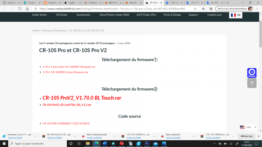

remibora Posté(e) Septembre 19, 2020 Posté(e) Septembre 19, 2020 D'après ce que j'ai lu, la version 1.70.0 n'aurait pas le bug de la buse qui s'écrase sur le plateau. Je te propose de flasher le firmware fournit par Creality ici (télécharge CR-10S ProV2_V1.70.0 BL Touch.rar). Avant toute chose, par sécurité, il faut récupérer les valeurs de calibration (X Y Z E step/mm, Z probe offset, PID). La plupart est obtenue en tapant M501: il faut donc sauvegarder/copier ces valeurs (dans un fichier texte par exemple). Il manquera: - le PID du lit: tu tapes M304 et tu ajoutes le résultat à la liste. - l'offset du BLtouch: tu tapes M851 et tu ajoutes le résultat à la liste. Si tu n'as jamais flashé le firmware officiel, tu as une vidéo ici ou alors les notices en chinois jointes (avec une traduction de google pour les parties importantes). Tu commences par l'écran puis la carte mère. Après flashage, on testera le BLtouch avant de lancer quoi que ce soit. flash motherboard.pdf flash screen.pdf

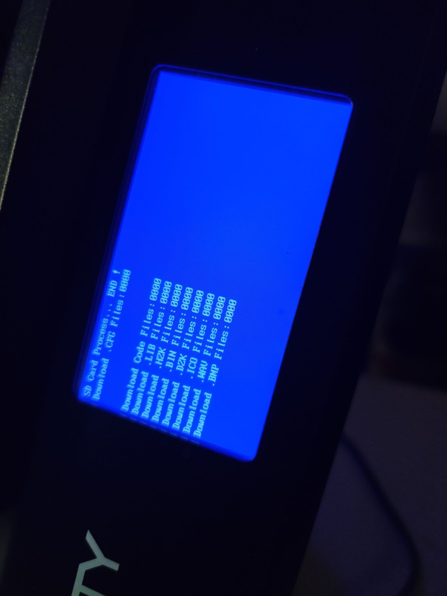

remibora Posté(e) Septembre 21, 2020 Posté(e) Septembre 21, 2020 (modifié) A priori tout s'est bien passé. Tu éteins, tu enlèves la carte SD et tu flashes le firmware. EDIT: correction: les adresses en fin de ligne ne devrait pas être nulles. Modifié (le) Septembre 21, 2020 par remibora
noemiep Posté(e) Septembre 21, 2020 Auteur Posté(e) Septembre 21, 2020 (modifié) il y a 8 minutes, remibora a dit : A priori tout s'est bien passé. Tu éteins, tu enlèves la carte SD et tu flashes le firmware. ok, donc si je pige bien tu parle de celui de la carte mère, meme chose que pour l'ecran ou je passe par autre chose que la carte SD? HAHAHAHA j'ai pigé je suis en cours de flash pas bete la guepe ohhhhhhhh j'ai retrouvé mon ecran de controle la classe à vegas Modifié (le) Septembre 21, 2020 par noemiep 1
remibora Posté(e) Septembre 21, 2020 Posté(e) Septembre 21, 2020 (modifié) Pour le firmware de la carte mère, tu passes par cura (voir tuto en chinois précédemment envoyé). J'ai corrigé mon précédent message, en ouvrant le tuto en chinois, j'ai vu que les adresses ne devraient pas être nulles. J'ai un gros doute du coup. EDIT: il y a 4 minutes, noemiep a dit : HAHAHAHA j'ai pigé je suis en cours de flash pas bete la guepe Ça veut dire quoi exactement? Modifié (le) Septembre 21, 2020 par remibora

remibora Posté(e) Septembre 21, 2020 Posté(e) Septembre 21, 2020 (modifié) Tu passes par pronterface (vitesse de communication 115 200) et tu tapes M501. Il faudrait vérifier que tu es bien passée de Marlin 1.70.1 à 1.70.0 (c'est dans la liste des réponses). N'hésite pas à faire une impression écran (zip le fichier brut et attache le au message) EDIT: J'ai oublié de te demander si tu peux naviguer dans les menus de l'imprimante pour vérifier que le flashage de l'écran s'était finalement bien passé. Tu n'es pas bloquée sur l'écran de démarrage? Modifié (le) Septembre 21, 2020 par remibora

noemiep Posté(e) Septembre 21, 2020 Auteur Posté(e) Septembre 21, 2020 à l’instant, remibora a dit : Es-tu sûre d'avoir choisi une vitesse de 115 200. Si oui, essaie 250 000. Tu peux aussi éteindre l'imprimante attendre 10secondes et la rallumer. J'ai oublié de te demander si tu peux naviguer dans les menus de l'imprimante pour vérifier que le flashage de l'écran s'était finalement bien passé. Tu n'es pas bloquée sur l'écran de démarrage? non je peux naviguer sur l'ecran tactile de l'imprimante sans aucun soucis ouffff

noemiep Posté(e) Septembre 21, 2020 Auteur Posté(e) Septembre 21, 2020 il y a 3 minutes, remibora a dit : Es-tu sûr et certaine que le fichier que tu as utilisé était bien "Marlin1.1.6_CR-10S Pro V2_20190709_V1.70.0 BL.hex"? non effectivement c'est pas bon je telecharge et je flash à nouveau
remibora Posté(e) Septembre 21, 2020 Posté(e) Septembre 21, 2020 (modifié) il y a une heure, noemiep a dit : haha pas si fatiguée Tu disais?... Modifié (le) Septembre 21, 2020 par remibora
noemiep Posté(e) Septembre 21, 2020 Auteur Posté(e) Septembre 21, 2020 il y a 1 minute, noemiep a dit : non, j'ai telechargé carte mere que j'ai sur ton lien c'est à dire en haut 1.70.1 et le nom dan sle ficher décompressé est CR-10sPro_1.70.1.hex
remibora Posté(e) Septembre 21, 2020 Posté(e) Septembre 21, 2020 (modifié) Je vois que tu as téléchargé pratiquement tous les fichiers (). Je parie que tu n'as pas dézippé le bon. Même joueur, joue une 2ème fois! Aller recommence en nettoyant tout ton dossier téléchargement. Modifié (le) Septembre 21, 2020 par remibora
