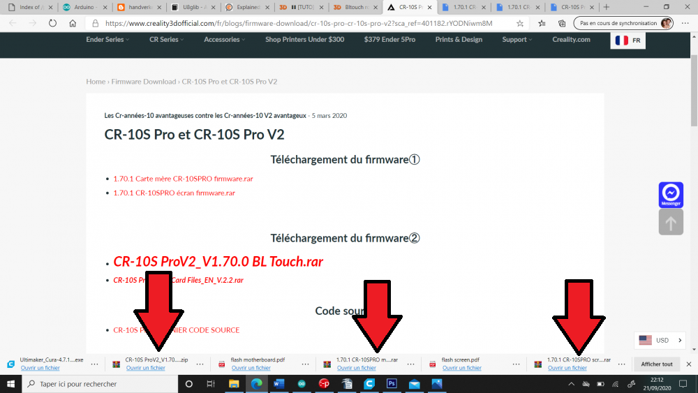

noemiep Posté(e) Septembre 21, 2020 Auteur Posté(e) Septembre 21, 2020 il y a 2 minutes, remibora a dit : Je vois que tu as téléchargé pratiquement tous les fichiers (). Je parie que tu n'as pas dézippé le bon. Même joueur, joue une 2ème fois! Aller recommence en nettoyant tout ton dossier téléchargement. je telecharge lequel pou ensuite le flasher via cura? 1
remibora Posté(e) Septembre 21, 2020 Posté(e) Septembre 21, 2020 (modifié) Oublie tout ça. Prends ce fichier joint.Marlin1.1.6_CR-10S Pro V2_20190709_V1.70.0 BL.hex Modifié (le) Septembre 21, 2020 par remibora
noemiep Posté(e) Septembre 21, 2020 Auteur Posté(e) Septembre 21, 2020 il y a 1 minute, remibora a dit : Oublie tout ça. Prends ce fichier joint.Marlin1.1.6_CR-10S Pro V2_20190709_V1.70.0 BL.hex il s'ouvre avce quel application car il ne s'ouvre pas sur mon ordianteur je ne dois pas posseder le logiciel adequat 1
remibora Posté(e) Septembre 21, 2020 Posté(e) Septembre 21, 2020 Sérieux? Je te rappelle que je te demande de refaire le flashage du firmware de la carte mère via CURA avec le bon fichier.
noemiep Posté(e) Septembre 21, 2020 Auteur Posté(e) Septembre 21, 2020 il y a 2 minutes, remibora a dit : Sérieux? Je te rappelle que je te demande de refaire le flashage du firmware de la carte mère via CURA avec le bon fichier. haha pardon oui désolé la fatigue
