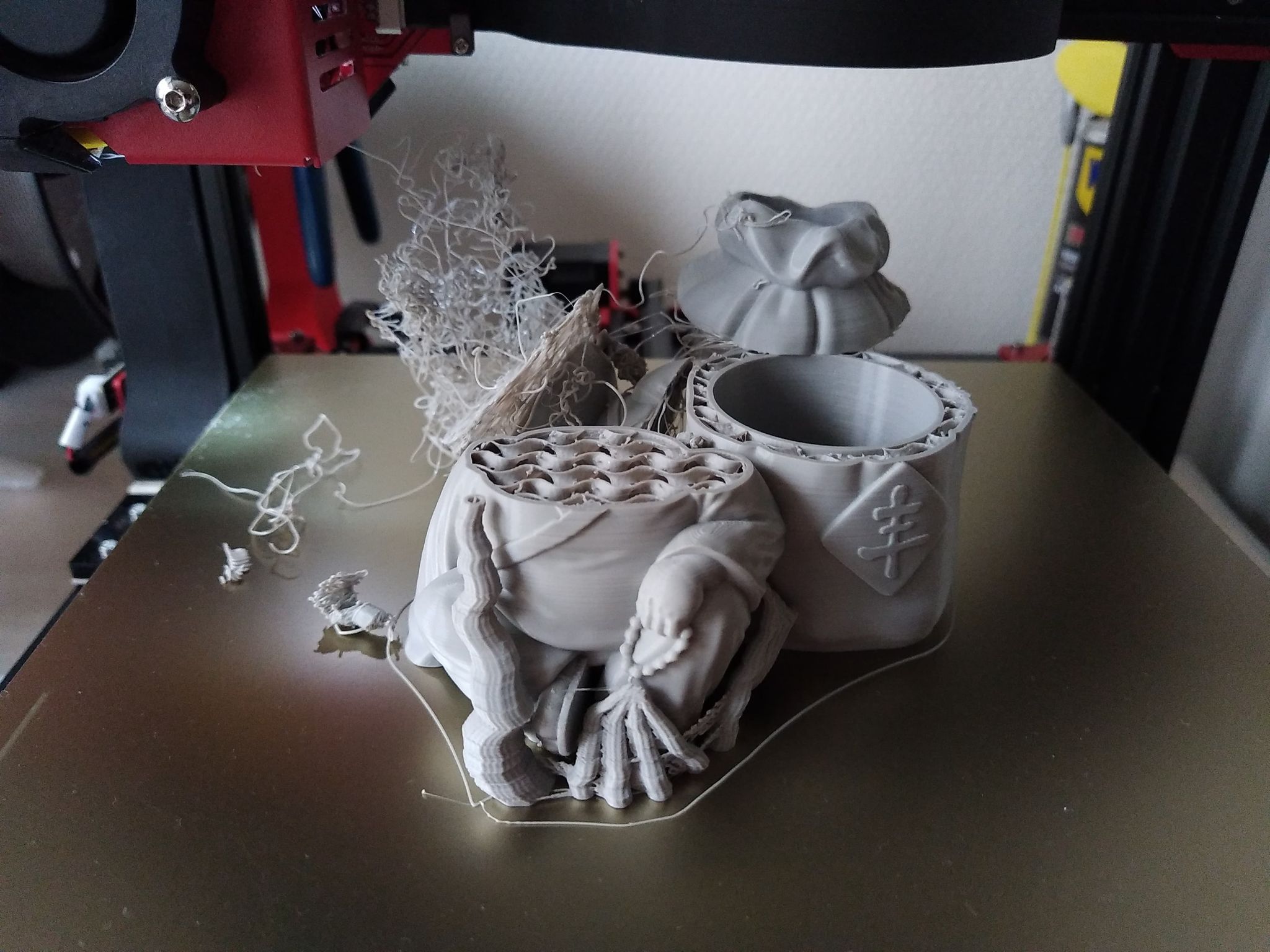

Bon j'ai refais le gcode du Mandalorian pour voir si j'allais avoir le même défaut et idem mais pas au même endroit 🤔
Du coup j'ai commandé de ventilateurs Sunon 6015 en 12v silencieux et le vais les monter vous maximiser le refroidissement de la carte (avec ajout d'un petit abaisseur de tension pour avoir le 12v).
 On verra ce que ça donne.

Bon depuis avant hier plus moyen de rien printer avec l'obisidian 😢
Erreurs sans arrêt et décalages 🤨

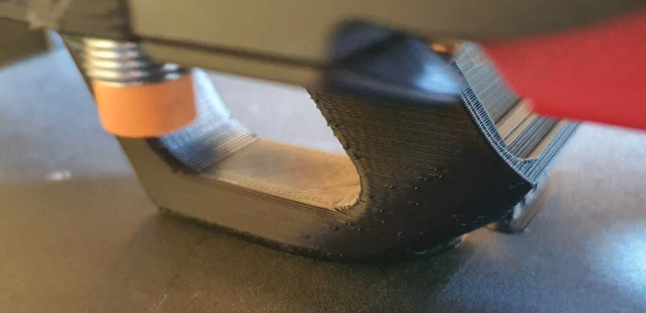

Bonjour à tous,
je possède également une Obsidian, donc je suis plutot satisfait jusqu'ici.

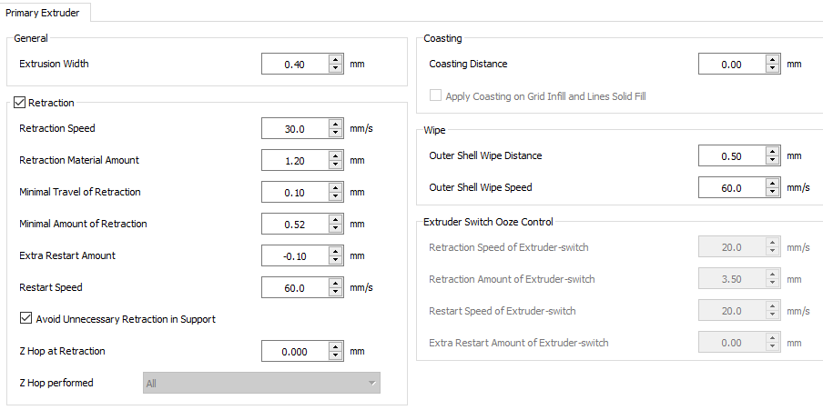

au niveau des impressions, je suis toujours en train de jouer avec du PLA (Geetech noir tout simple, température de buse 195°C), j'ai 0 stringing sur les impressions, par contre systématiquement des blobs partout. Pouvez vous me dire quels sont vos réglages d'extrusion si vous êtes parvenus à les faire disparaitre?
Voici les miens
Egalement, j'ai branché un Octoprint sur l'imprimante, la communication se fait bien, par contre dès que je lance un print avec nivellement automatique du bed dans le Gcode, dès que la machine commence son levelling, je recois une erreur et la machine kill. Quelqu'un aurait une idée?

Bretonesf je pense que ta jointure/couture est sur aléatoire 😉

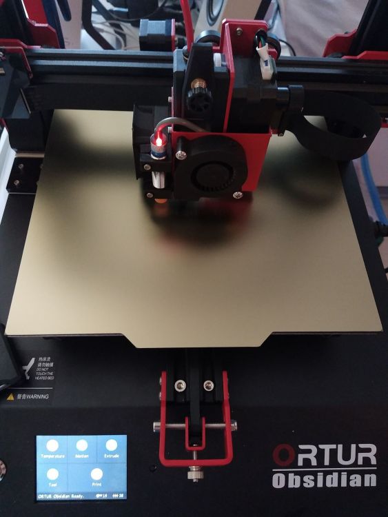

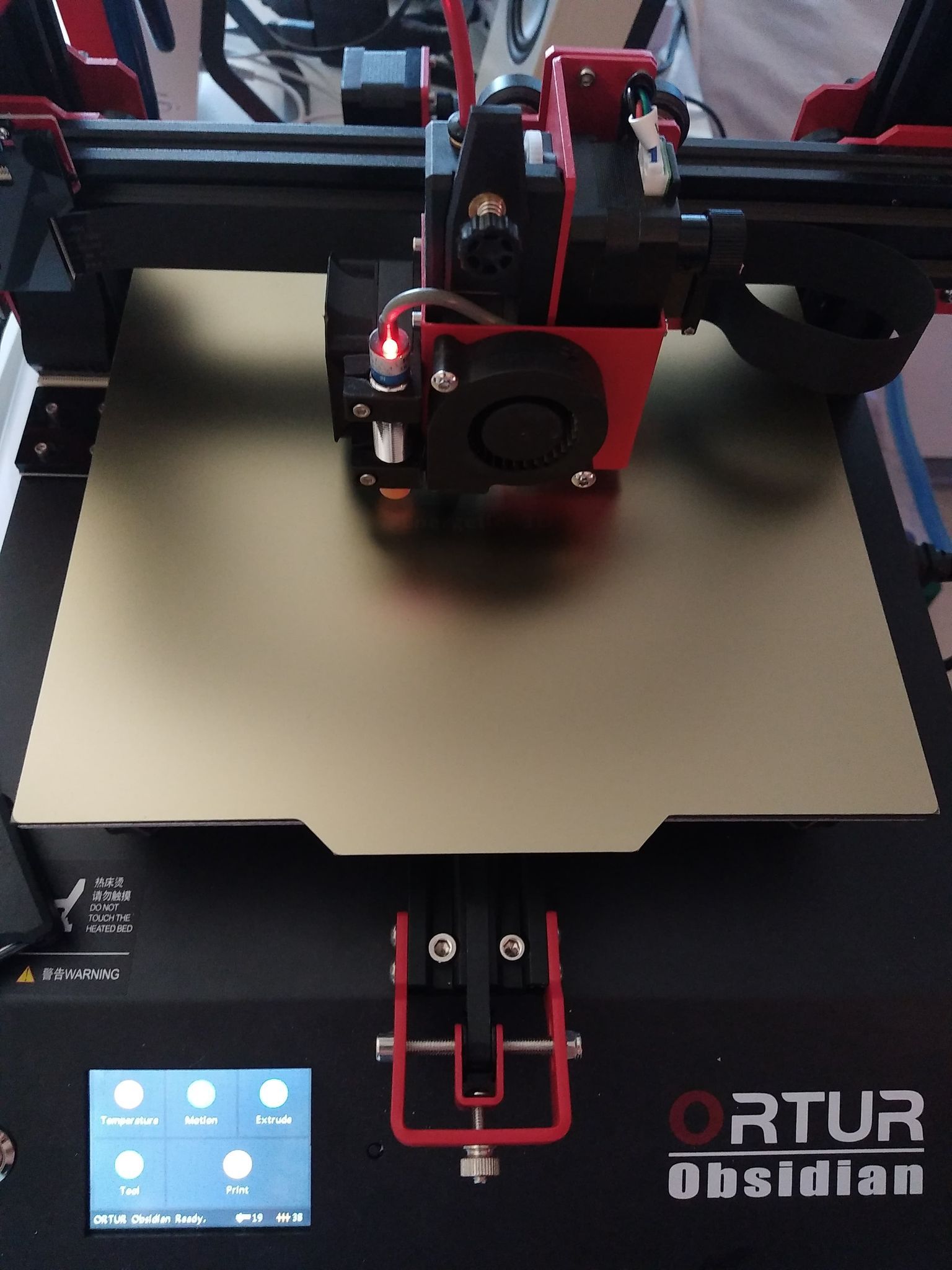

Hello à tous !
Voici ma petite modif du jour 😉
Prochaine modif, isolation du bed et remplacement des galets en même temps 😄
Et j'attends toujours la livraison de mes nouveaux ventilos 😁
Salut, tu vas aimer le PEI 🙂
Pas eu le temps de me remettre sur la mienne, la X1 tourne à la place ^^
il y a 6 minutes, Petit Pimousse a dit :
J'aime déjà le PEI 😍
Depuis quelques temps j'en ai eu sur chacune de mes imprimantes au final 😅
Je n'ai juste jamais testé le texturé 😮

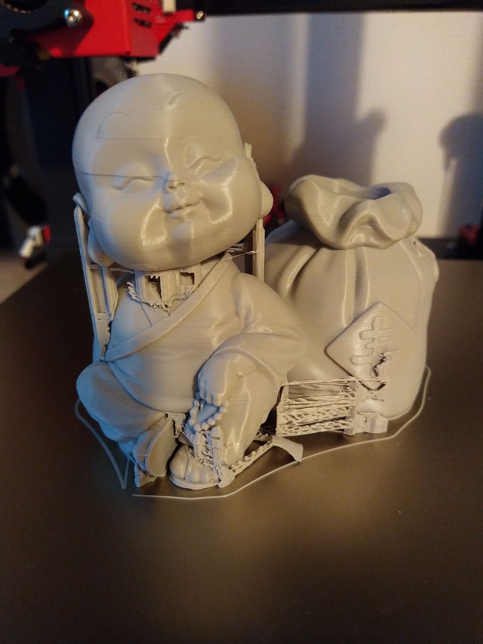

Hello à tous
Encore des beaux décalages aujourd'hui 😤😡
J'ai relancé le fichier pour voir si ça revient au même endroits ou pas 🤔
Vivement l'arrivé de ma nouvelle imprimante car ce bug sur l'Ortur avec l’arrêt de chauffe aléatoire ça commence à devenir lourd 😕
