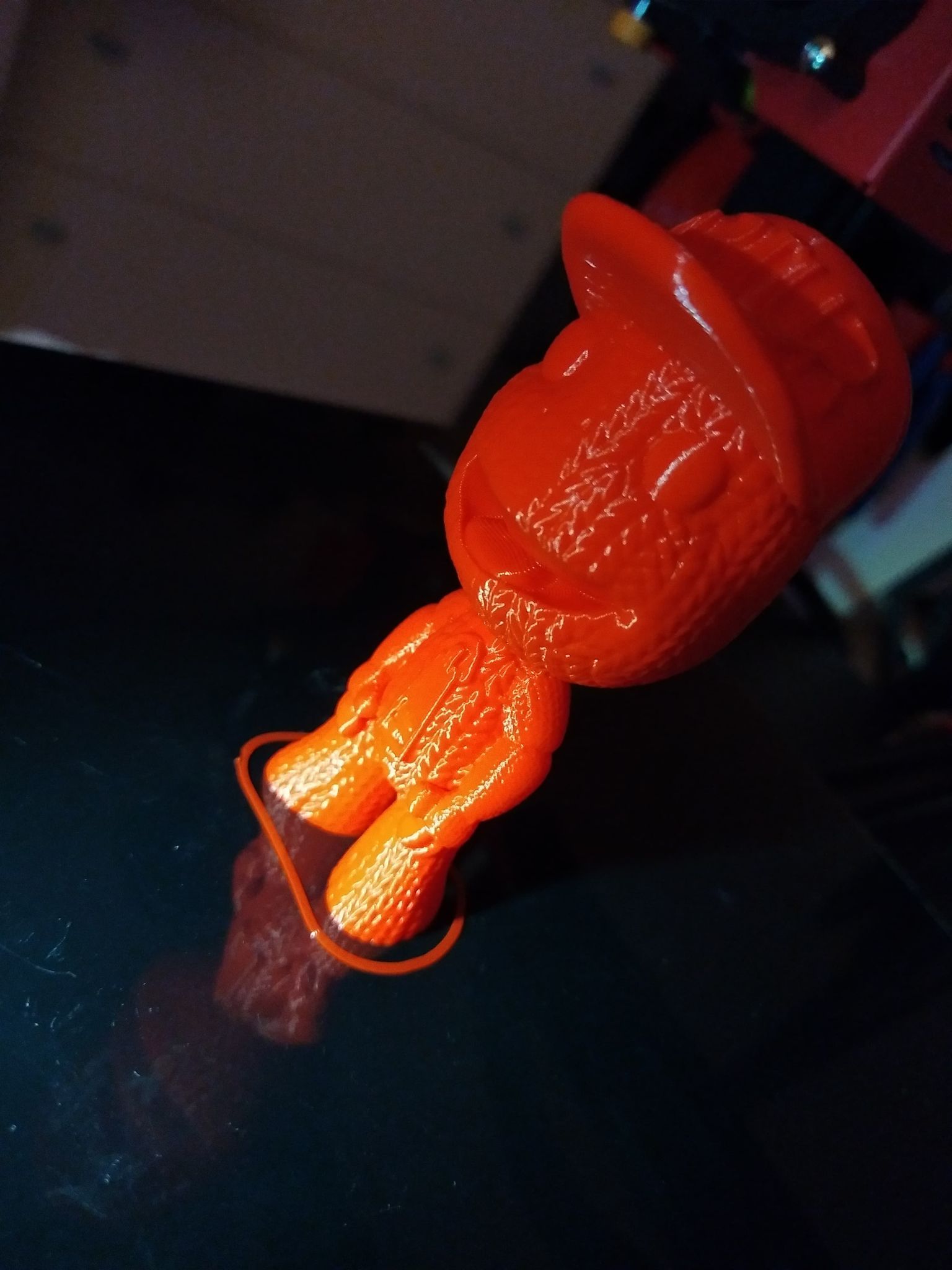

Il y a 10 heures, Lunamaria a dit :
j'ai l'honneur de te présenter mon premier print réussi  🙂
un joli noctali  peint parmes soins d'aujourd'hui

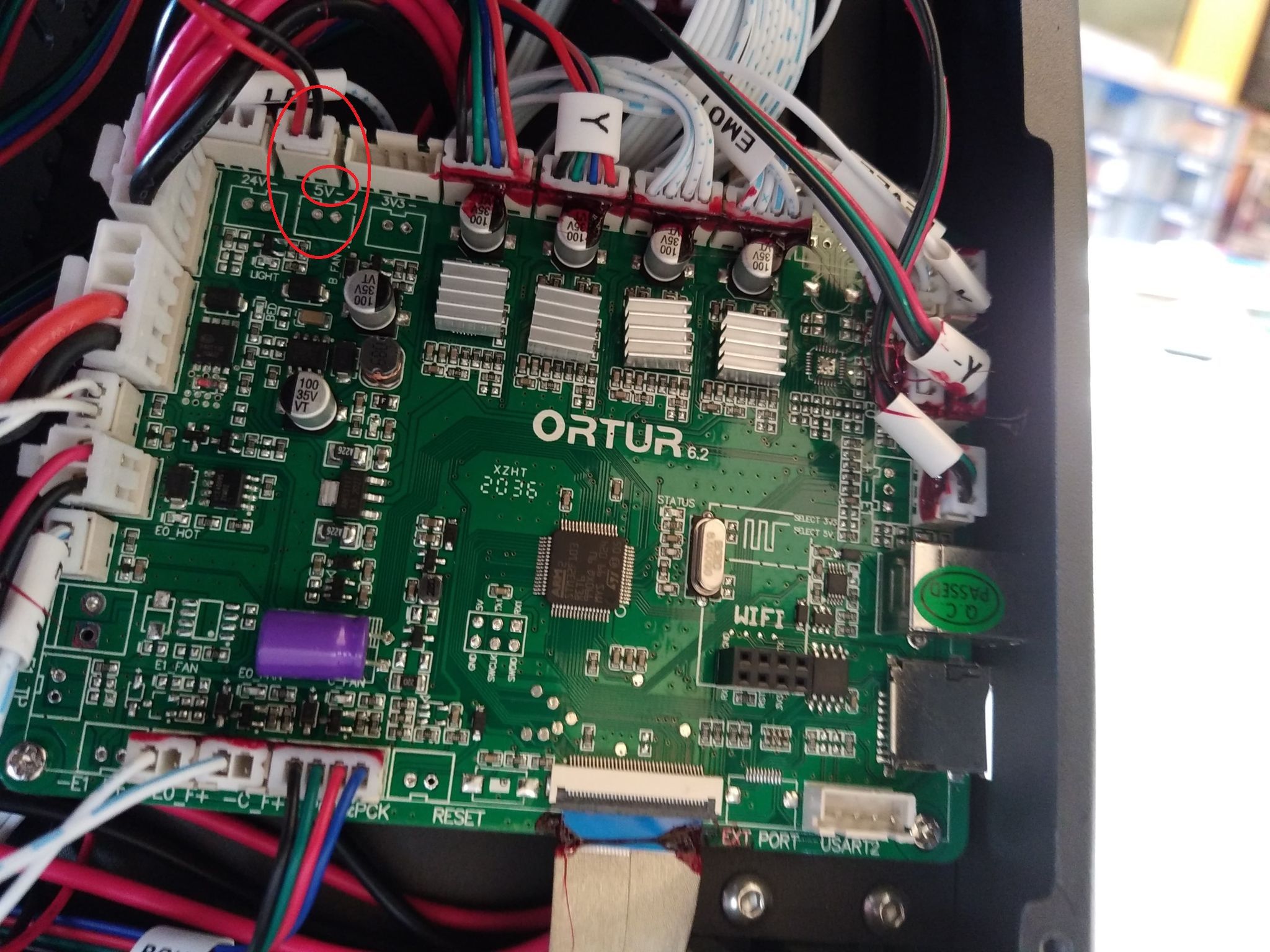

Hello voici mon petit print du soir !
Sinon j'ai une question ?
Quelqu'un connait le voltage du ventilateur de la carte mère ?
Car sur l'étiquette il n'est rien noté 🤔
Et je vois sur le circuit imprimer qu'il est indiqué "5V" près du connecteur mais j'aimerais être certain xD

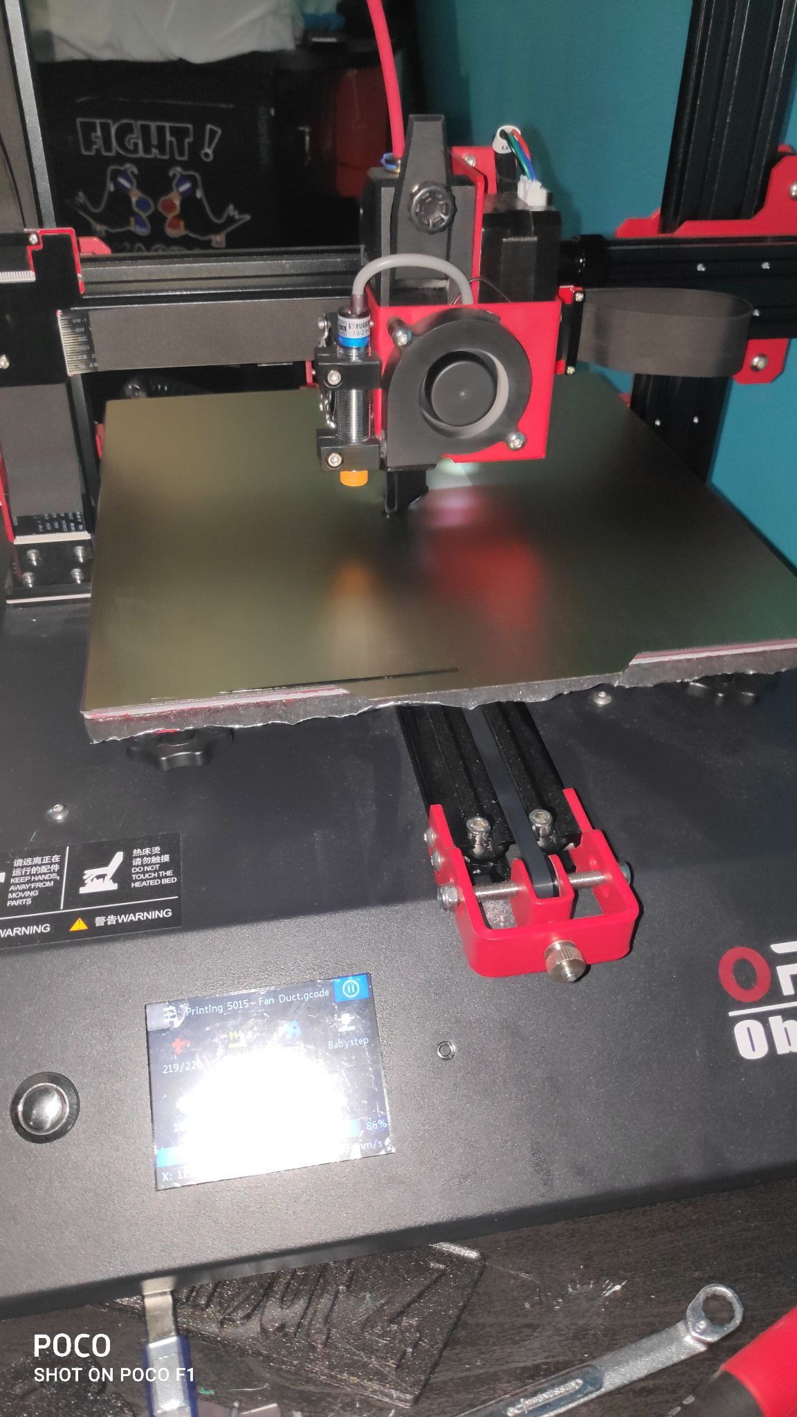

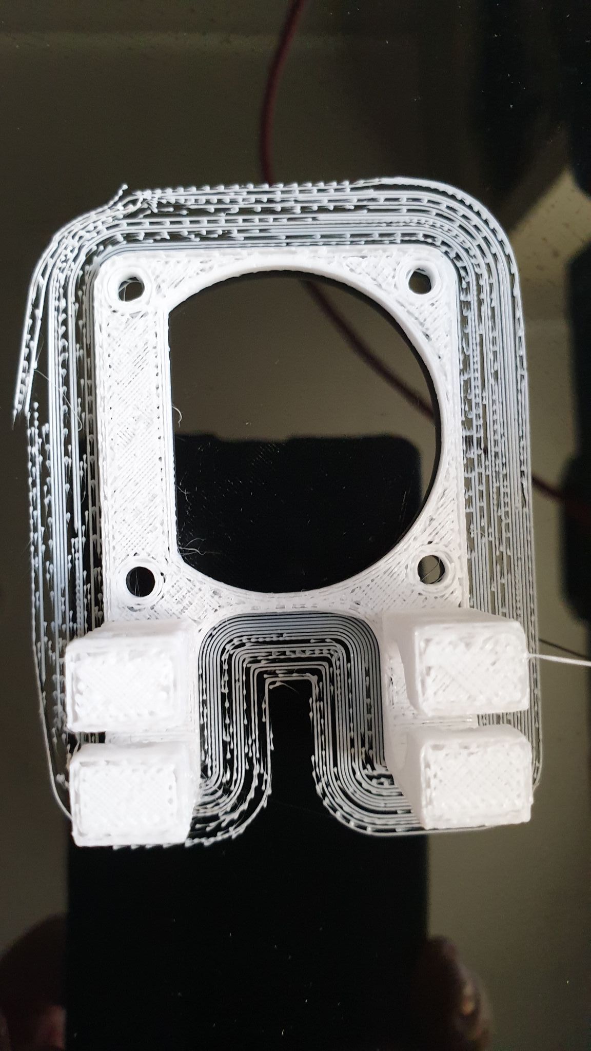

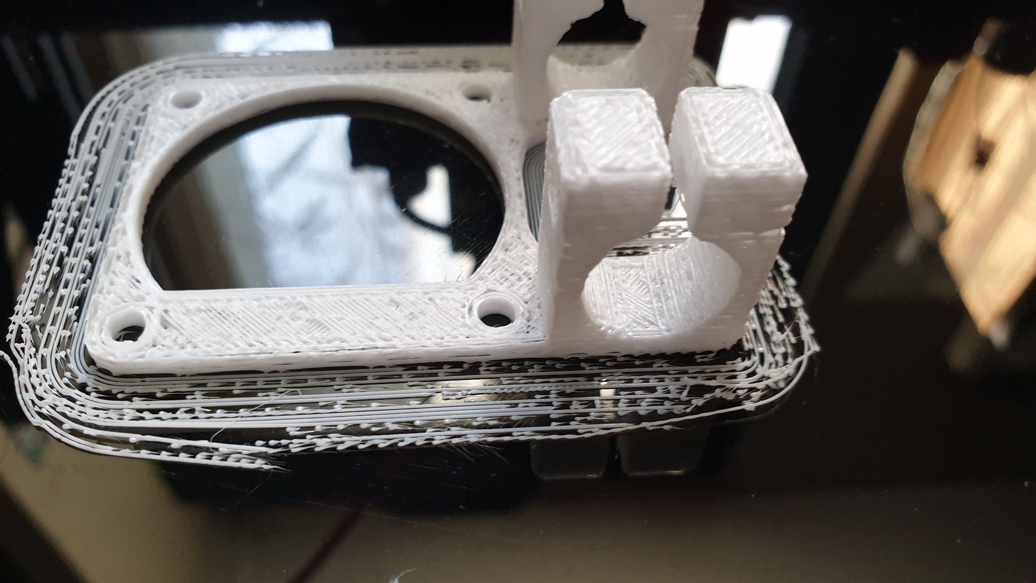

merci pour tes conseils qui m'ont bien aidé, par contre le cube n'est pas une réussite, je pourrais à la limite le détricoter pour en refaire une bobine; J'ai ensuite essayé par 2 fois le support du capteur qui est fourni dans la carte mémoire de l'ortur mais nouvelle galère ; je joins 2 photos qui en disent plus long ; où est l'erreur; merci
Lien vers le commentaire
Partager sur d’autres sites
Bonjour, gros problème d'extrusion. Si c'est toujours le filament fourni oublis le, essais avec un autre.
Tu mets quelle température pour le filament ?
Tu trouveras de bon profil pour débuter sur ce site Ortur Obsidian IdeaMaker Profiles | 3D Print Beginner tu peux télécharger Ideamaker gratuitement sur le net 😉

Ce que tu as entouré c'est des options disponibles sur la carte, les connecteurs ne sont pas soudés dessus.
Les ventilateurs sont en 24v.

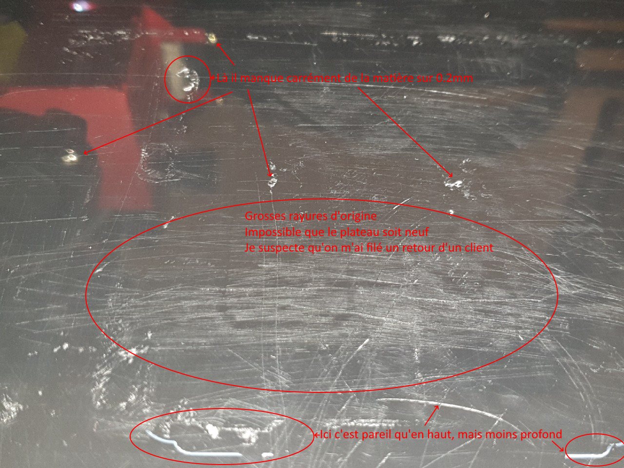

Je possède depuis quelques temps une ortur obsidian, et je rencontre un gros soucis de warping.
Le problème vient sûrement du plateau, puisque ce dernier est arrivé totalement défoncé.
N'ayant pas pu faire entendre raison au vendeur, savez-vous à quel endroit fiable je peux trouver un nouveau plateau ?
Ou sinon, comment remplacer la surface du plateau par un autre qui soit efficace.
Merci beaucoup de vos retours.

Il y a 5 heures, Petit Pimousse a dit :
Merci 😉
Comme un blond j'ai commandé des 5010 en 5V 🤣
J'ai l'impression quand dans le slicer le diamètre du filament est peut être sur 2.85mm à la place de 1.75mm 😉
Il y a 2 heures, Rene6442 a dit :
ok , merci pour ton conseil qui s'est avéré exact sur le diametre; mais est ce que c'est enregistré  directement sur la carte mémoire ou faut-il passer par le cable usb pour que ce soit définitif? bon le résultat n'est pas là mais je progresse et reste optimiste, il est vrai que le filament fourni n'est  top mais le petit pot est quand  même super pour quelles raisons?. merci de ta patience et à tous ceux qui qui me suivent
il y a 20 minutes, etienne50 a dit :
Le diamètre ce change dans les paramètres de la machine dans le slicer que tu utilises,
par exemple dans Cura la ou tu as les dimension du plateau tu as un deuxième onglet avec l'extruder et le diamètre du fil est indiqué la bas

Bonsoir,
Il faudrait que tu nous fasse une photo du plateau pour voir.
Si pas trop de bobo alors plaque PEI avec la base magnétique collée dessus comme ça tu repart sur du "neuf"

il y a 16 minutes, Petit Pimousse a dit :
Bonsoir,
Voici une photo légendée des dégats...
Je suis sûr qu'il s'agit d'un retour non vérifié d'un autre client, car il y a beaucoup d'autres détails qui tendent à prouver que cette imprimante avait déjà été (mal) montée...

il y a 12 minutes, Petit Pimousse a dit :
Lien de plaque avec sa base
Économisons ensemble avec les coupons pour nouveaux utilisateurs.
Vos  € 1,70 en coupons sont ici !
https://a.aliexpress.com/_uHG4BV
Ça m'a l'air pas mal du tout.
Est-ce fourni avec les adhésifs adéquats ? (vraiment résistant à la chaleur...J'ai eu des mésaventures avec des adhésifs soit-disant super quali, qui se sont barrés au bout de la deuxième impression)
Est-ce que ce type de support "colle" vraiment bien sans rien ajouter ?
Car j'avoue être nostalgique de l'ultrabase de mon alfawise u20 avec laquelle je n'ai aucun warping ni décollage.
Merci de votre réponse.
Il y a 1 heure, bagu a dit :
A oué abusé, c'est GB qui a osé d'envoyer ça ? Si t'as avec PayPal ouvre un litige et demande un remboursement.
Sinon pas de soucis pour mettre la base magnétique dessus 😉 ça colle bien.
Oui, c'est GB.
Problème, je ne suis pas passé par paypal, et j'ai déjà mis plusieurs mois à recevoir l'imprimante.
Vu que j'en ai besoin pour mon boulot, faire un retour est inenvisageable.
Du coup, j'ai râlé, j'ai demandé un autre plateau, mais je n'ai pas eu autre chose qu'un mur en face de moi.
Bref, pas grave, je vais voir à commander le plateau que vous conseillez.
Par contre, c'est à mettre par dessus le plateau existant ? Ou bien y a-t'il possibilité d'enlever le dessus de plateau existant ?
Oui nettoie bien la surface d'origine, tu dégraisses, tu laisses sécher, et tu colle la base magnétique.
En plus après tu pourras racheter la plaque que tu veut si celle fournis ne te convient pas ou si tu l'abimes.
Je préfère les PEI texturé mais pas trouvé en 250x250.

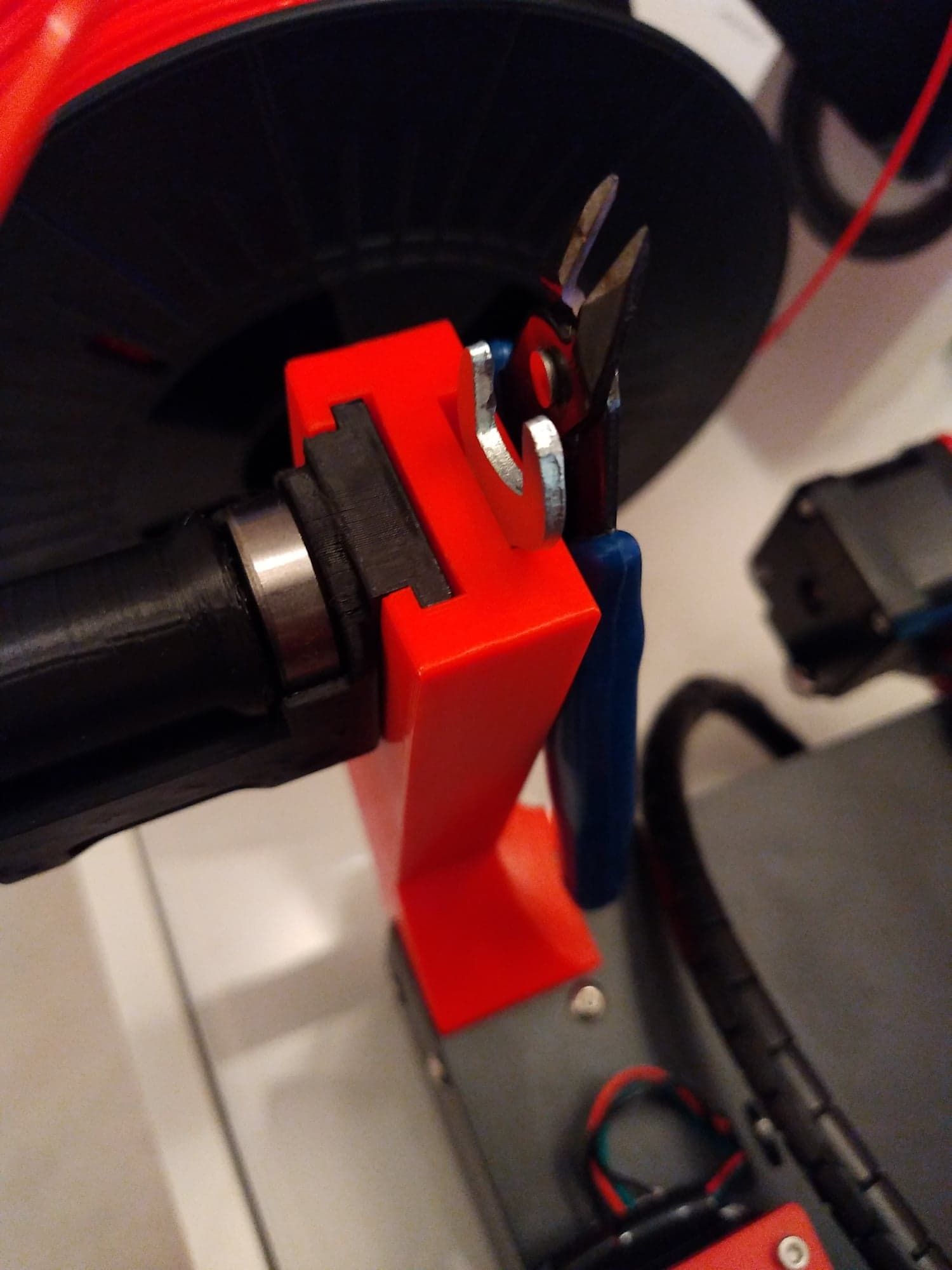

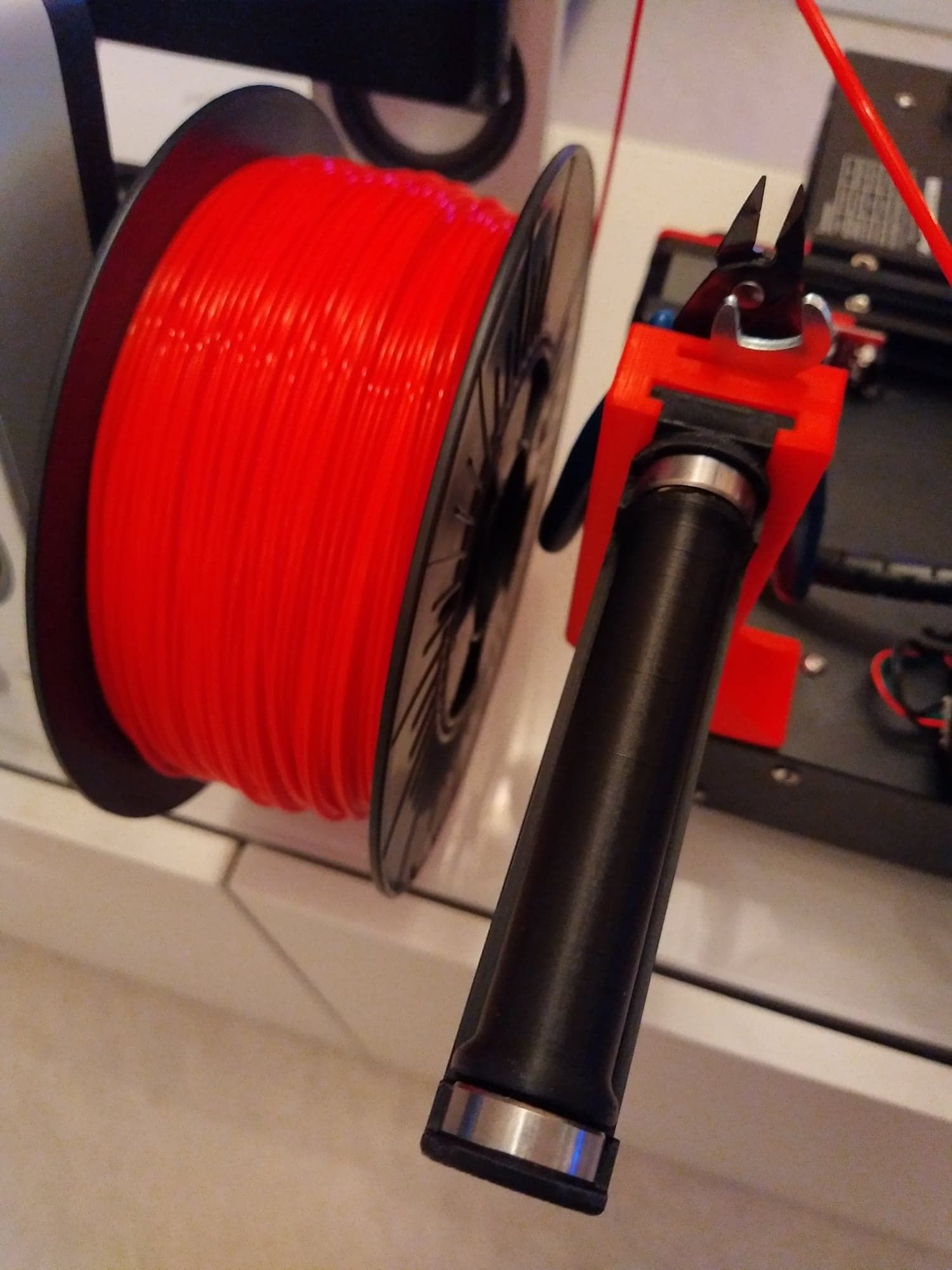

Bonjour à tous !
Si jamais ça vous intéresse j'ai dessiné un nouveau support de bobine, car pas assez large pour certaine bobines 😉
https://www.thingiverse.com/thing:4744496
