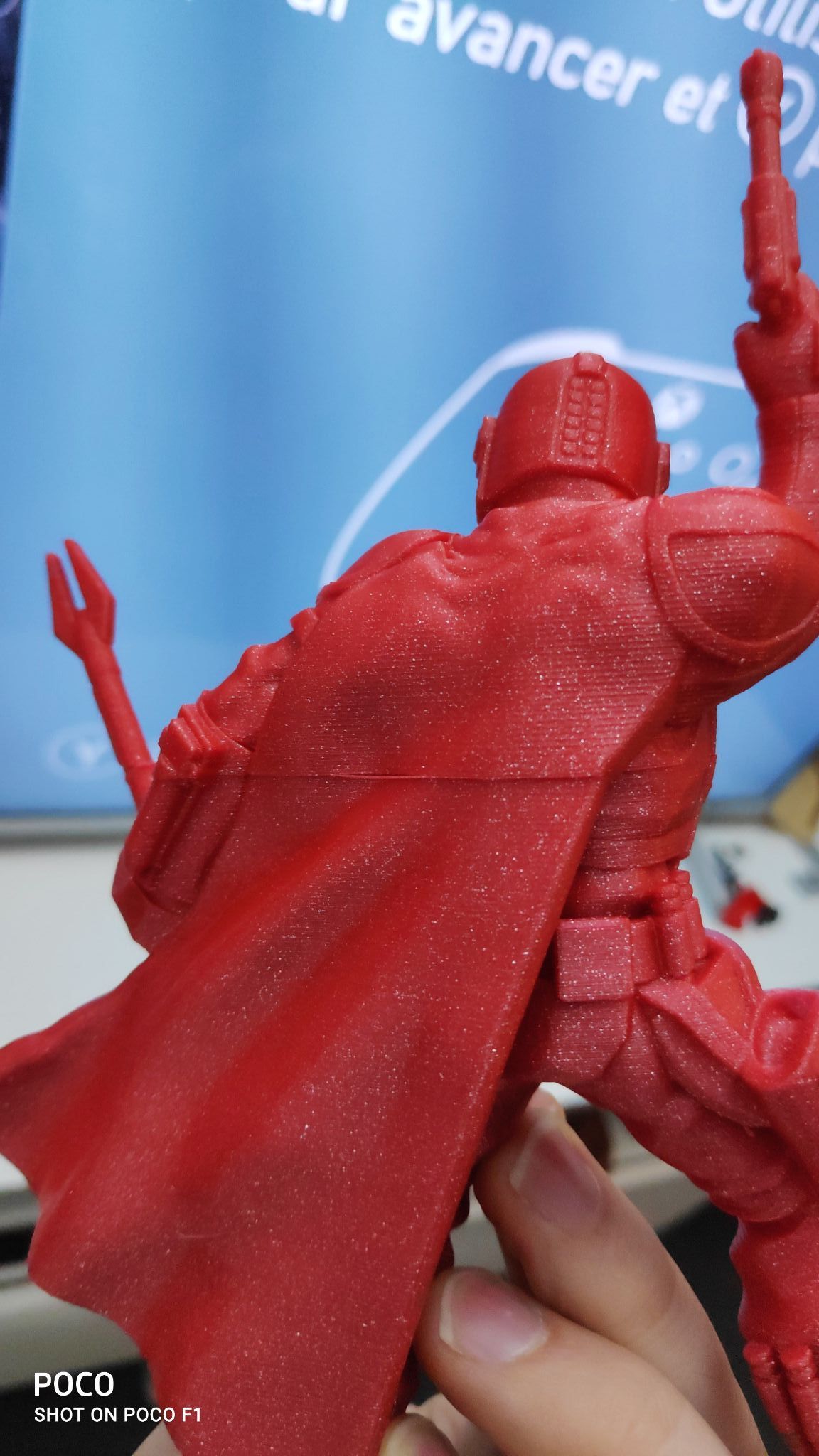

Sinon premier décalage de couche avec l'imprimante, il faudrait que je reteste le gcode pour voir si c'est pas lui ou la carte SD ou alors le firmware, j'ai eu aussi la buse qui a saissée de chauffer durant un print alors que la consigne était toujours a 210°

J'ai eu quelques décalages aussi 😕
Toujours sur des longs prints ^^
Un à 5/10mm de hauteur et sur un autre print à 50/60mm 😞

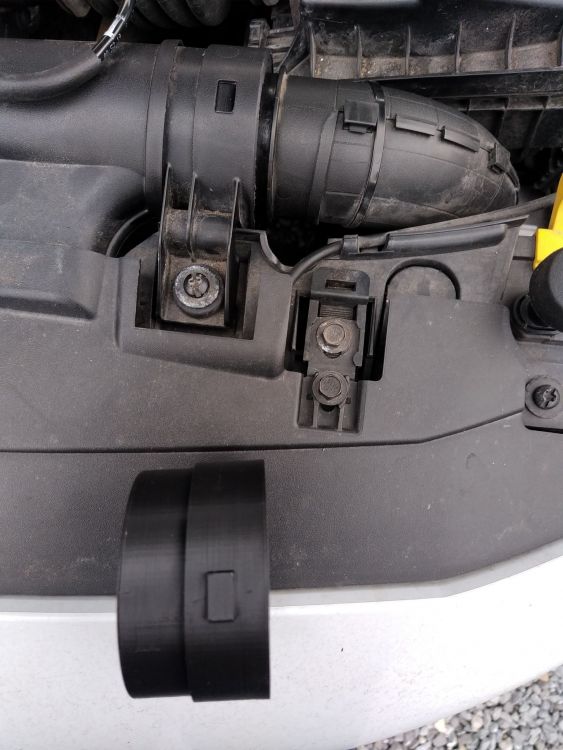

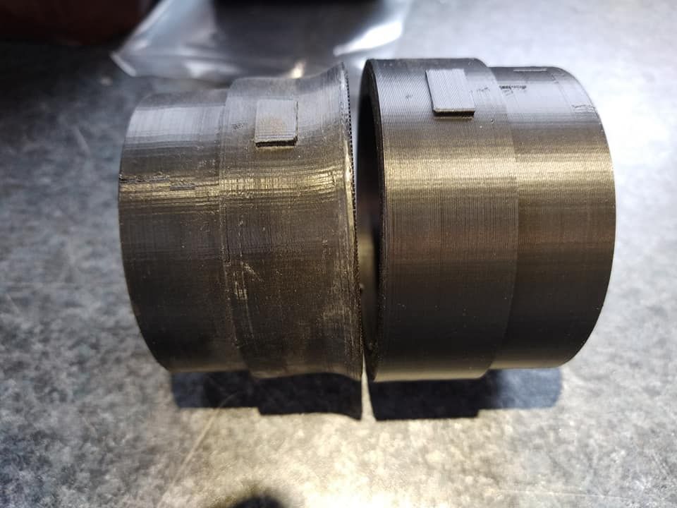

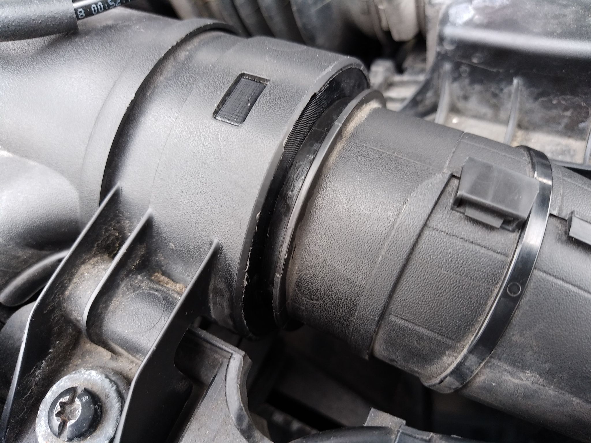

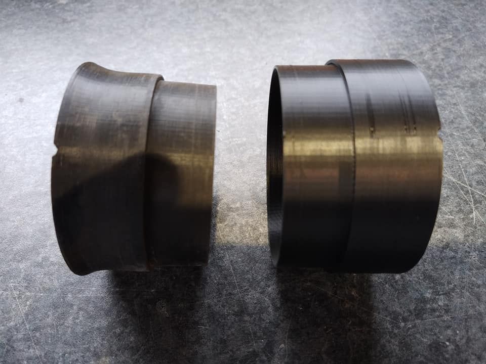

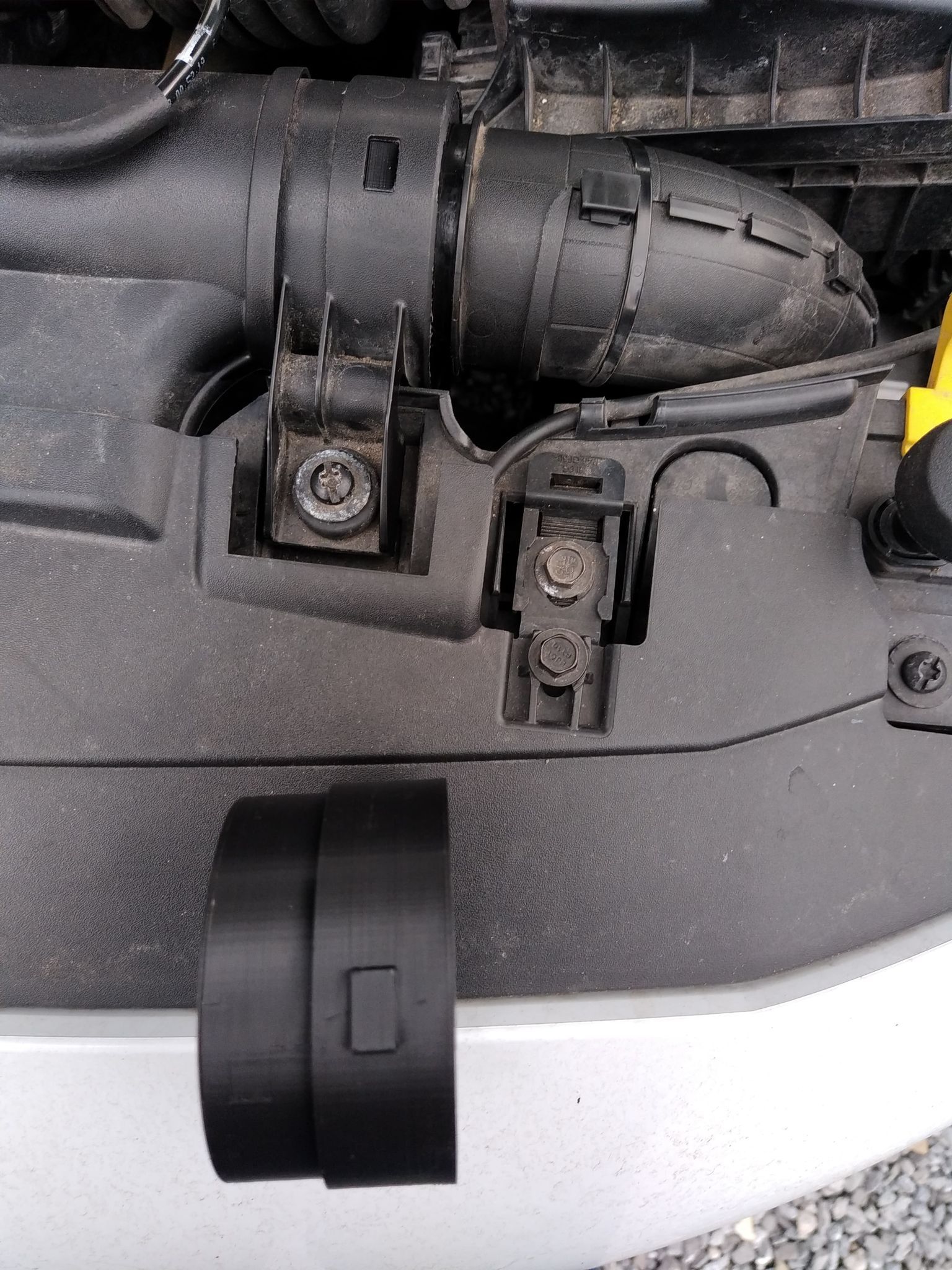

Voici un cône d'adaptation pour l'admission de ma Ford Fiesta réalisé sur mesure en PETG par contre pour le décoller du plateau j'en ai chier 🙄🤣
Et voici le résultat de la même pièce en PLA après + de 90.000Km 😅

C'est vraiment bizarre ce décalage qu'on à 🙄
La semaine prochaine je vais recommencer les long prints je crois les doigts
