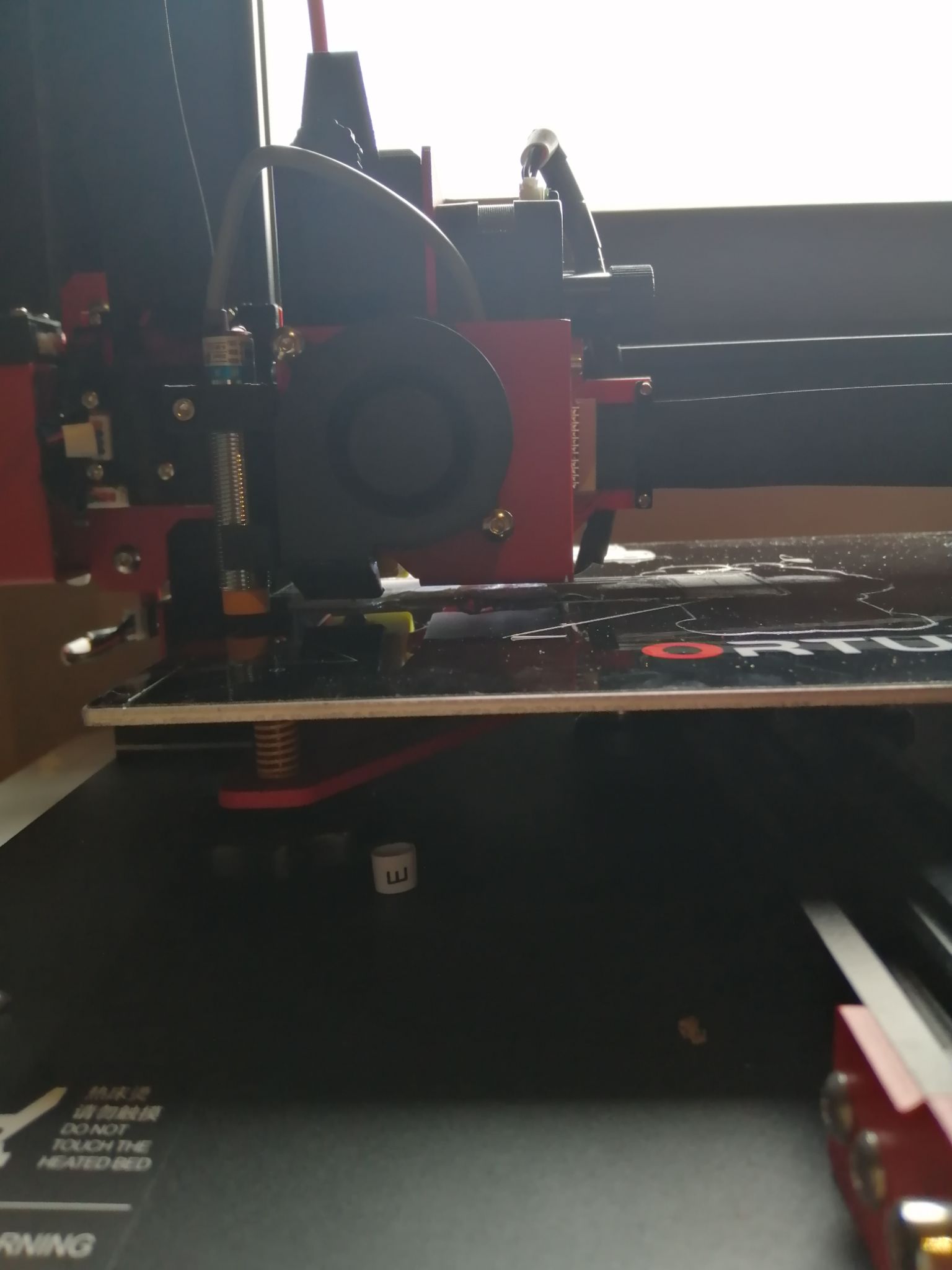

Ce que je veux dire c'est que tu dois d'abord régler ton plateau avec le capteur optique en Z sans tenir compte du capteur inductif
Une fois que ton plateau est bien réglé partout avec la feuille toujours sans tenir compte du capteur inductif
Ensuite tu règles le capteur inductif pour qu'en Z = 0 sa Led rouge ce coupe et tu le tourne un rien pour qu'elle s'allume et des qu'il s'allume tu resserres en vérifiant que le papier gratte toujours légèrement en dessous et après tester de sauver un nouveau mesh
Je ne sais pas si je suis assez clair dans mon explication 😉

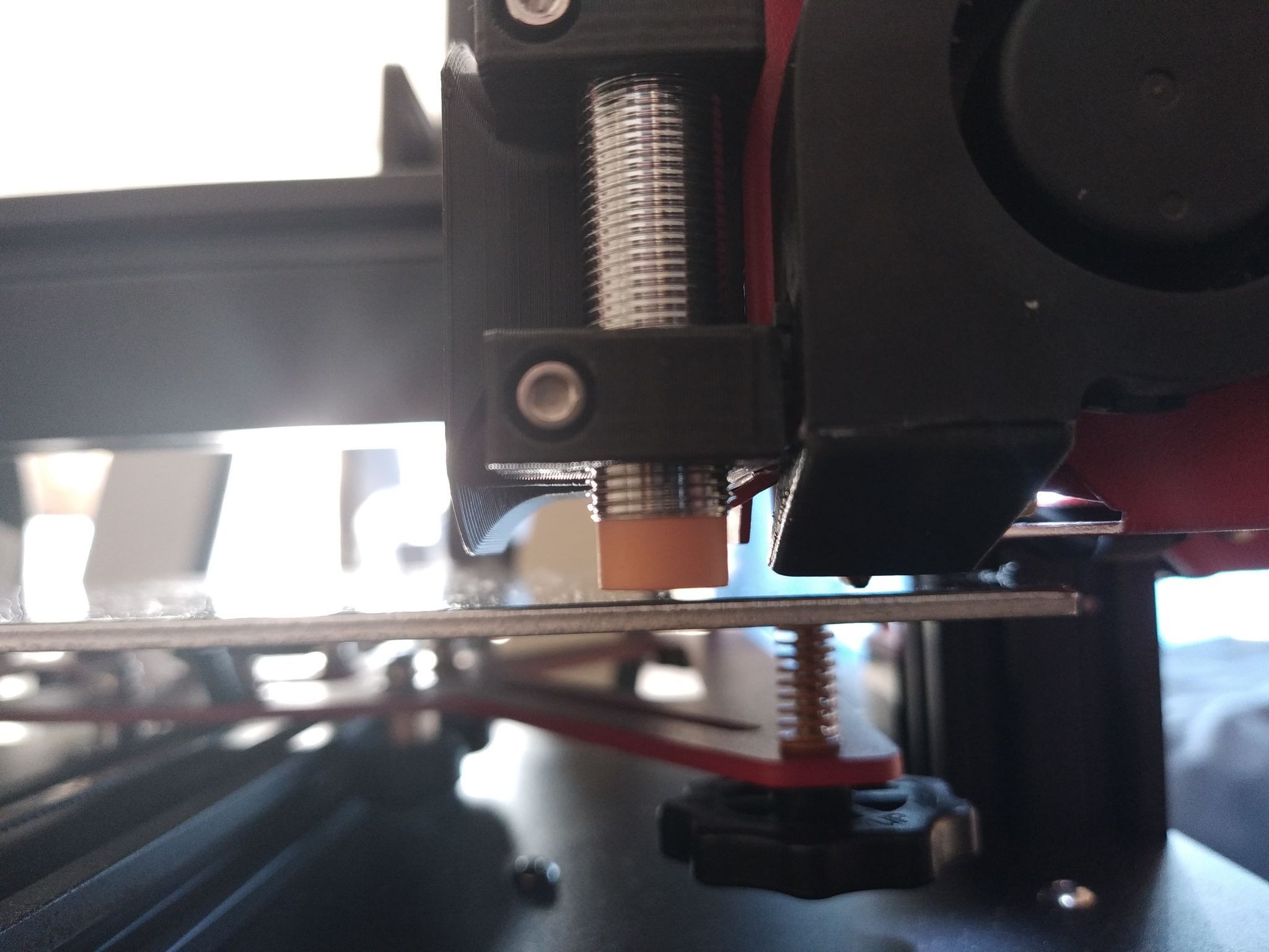

Le capteur fin de course de type optique il ce situe sur le châssis de l'imprimante sur la colonne de gauche +/- à la même hauteur que le plateau
Le capteur inductif c'est le cigare collé à la tête avec une belle Led rouge et qui est fileté sur toute la hauteur 😀

alors le cigare je l'ai abaissé a 2/3mm comme dit dans la vidéo tuto du site

donc si je comprends bien  le capteur cigare  je devrais le régler comme la buse a la limite du contact avec la feuille ???? 🤔
Lien vers le commentaire
Partager sur d’autres sites
il y a 15 minutes, Lunamaria a dit :
Non il détecte le métal à quelques mm de distance comme tu as pu le voir quand tu as réglé sa hauteur la première fois 😉

il y a 19 minutes, Lunamaria a dit :
On voit sur ma photo qu'il n'est pas la même hauteur que la tête il est légèrement plus haut
Et la je suis en hauteur Z = 0 😉

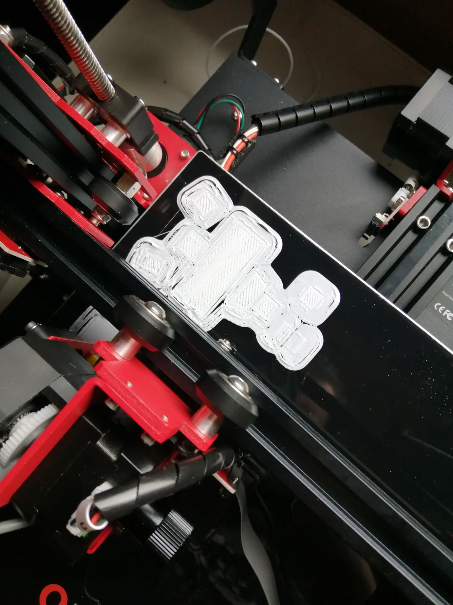

il y a 5 minutes, Lunamaria a dit :
c'était a prévoir là où ça a griffé y a 0 adhérence  mais la buse me se fout plus dans le plateau et le filament sort normalement  c'est déjà une victoire
ça en fait 2 aujourd'hui je suis en veine xD
Essaie d'imprimer une pièce en évitant le centre un cube de calibration a l'avant gauche par exemple histoire de voir si ton extruder fonctionne comme il faut maintenant 😀

Bonjour, je vois que tu as eu pas mal de soucis, je pense que ça vient d'un mauvais réglage et ton capteur fin de course qui était trop bas (celui en bas a gauche du montant). Le capteur inductif (sur la tête d'impression) sert juste a contrôler la déformation du plateau il ne sert pas à régler le niveau du plateau.
Pour tes dernières photos un bon nettoyage du plateau s'impose et hauteur de première couche a revoir, après si tu utilises le PLA blanc fourni met le a la poubelle visiblement personne n'a réussi à avoir quelque chose de correct avec. Test avec un filament basic comme le Amazon, Sunlu, Eryone etc ça devrait être nettement mieux 😉

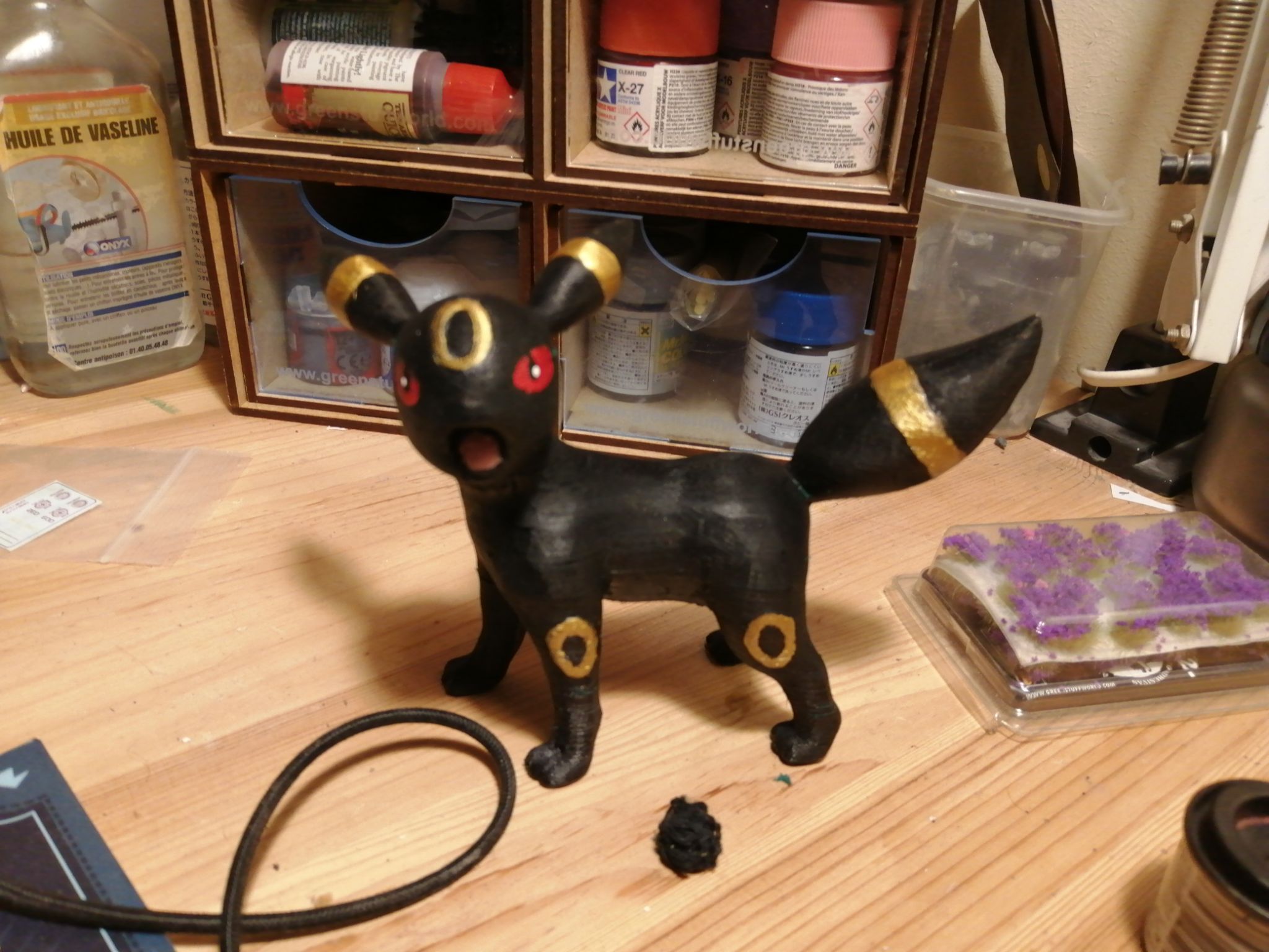

j'ai l'honneur de te présenter mon premier print réussi  🙂
un joli noctali  peint parmes soins d'aujourd'hui
