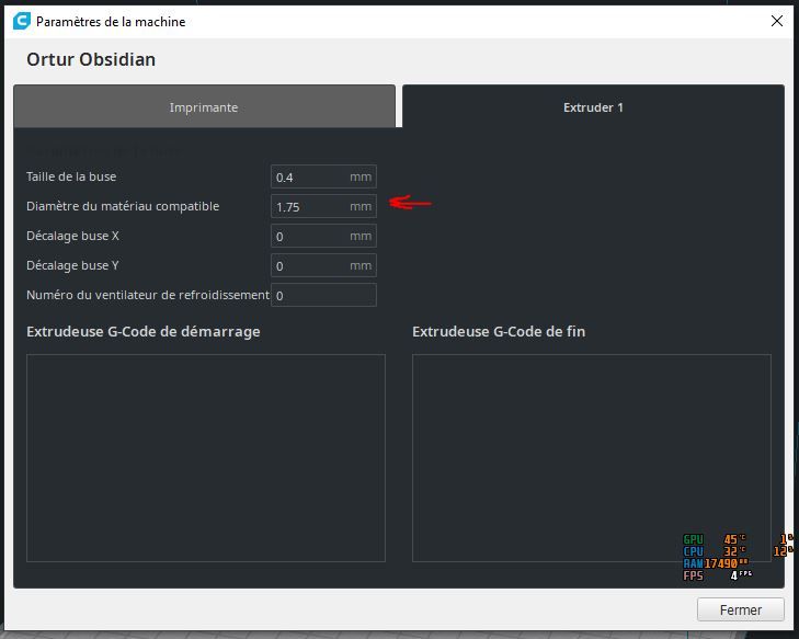

Le 30/01/2021 at 19:43, Rene6442 a dit :
Le diamètre ce change dans les paramètres de la machine dans le slicer que tu utilises,
par exemple dans Cura la ou tu as les dimension du plateau tu as un deuxième onglet avec l'extruder et le diamètre du fil est indiqué la bas
je commence enfin à m'en sortir , ma dernière impression, mais que je n'arrive pas à décoller. Par ailleurs est-il normal qu'à la fin de l'impression, le plateau revienne en bout de l'axe  Y  les galets venant buter sur le tendeur manuel de la courroie assez rudement? merci pour vos conseils;

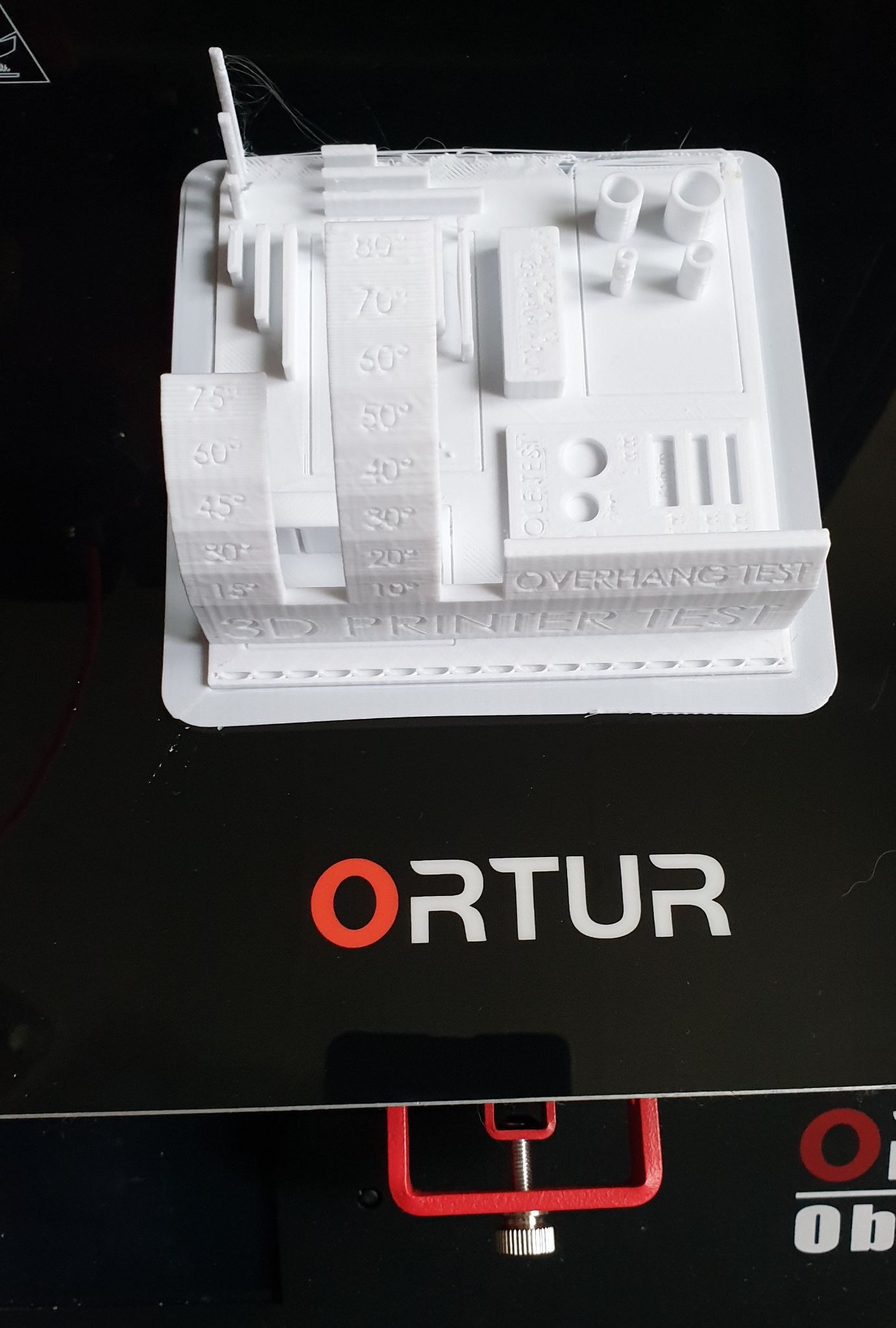

Il y a 1 heure, etienne50 a dit :
Oui la surface d'origine colle dure apparemment, c'est pour cela que je met des plaques magnétiques sur mes imprimantes, facilité pour décoller les impressions 😉
ça m'a l'air pas mal, tu vois enfin le bout du tunnel 👍

il y a 25 minutes, Petit Pimousse a dit :
merci pour ta réponse à ma 1ere question, mais mn second problème est qu'à la fin de l'impression, le plateau est revenu en position finale en tapant avec les roulettes guide sur l'axe rouge qui se trouve en bout de l'imprimante et qui sert à régler la tension de la courroie ce qui ne me parait pas normal?
Surement la distance Y dans le End Gcode 😉
En Y je suis à 250 dans le miens
Lien vers le commentaire
