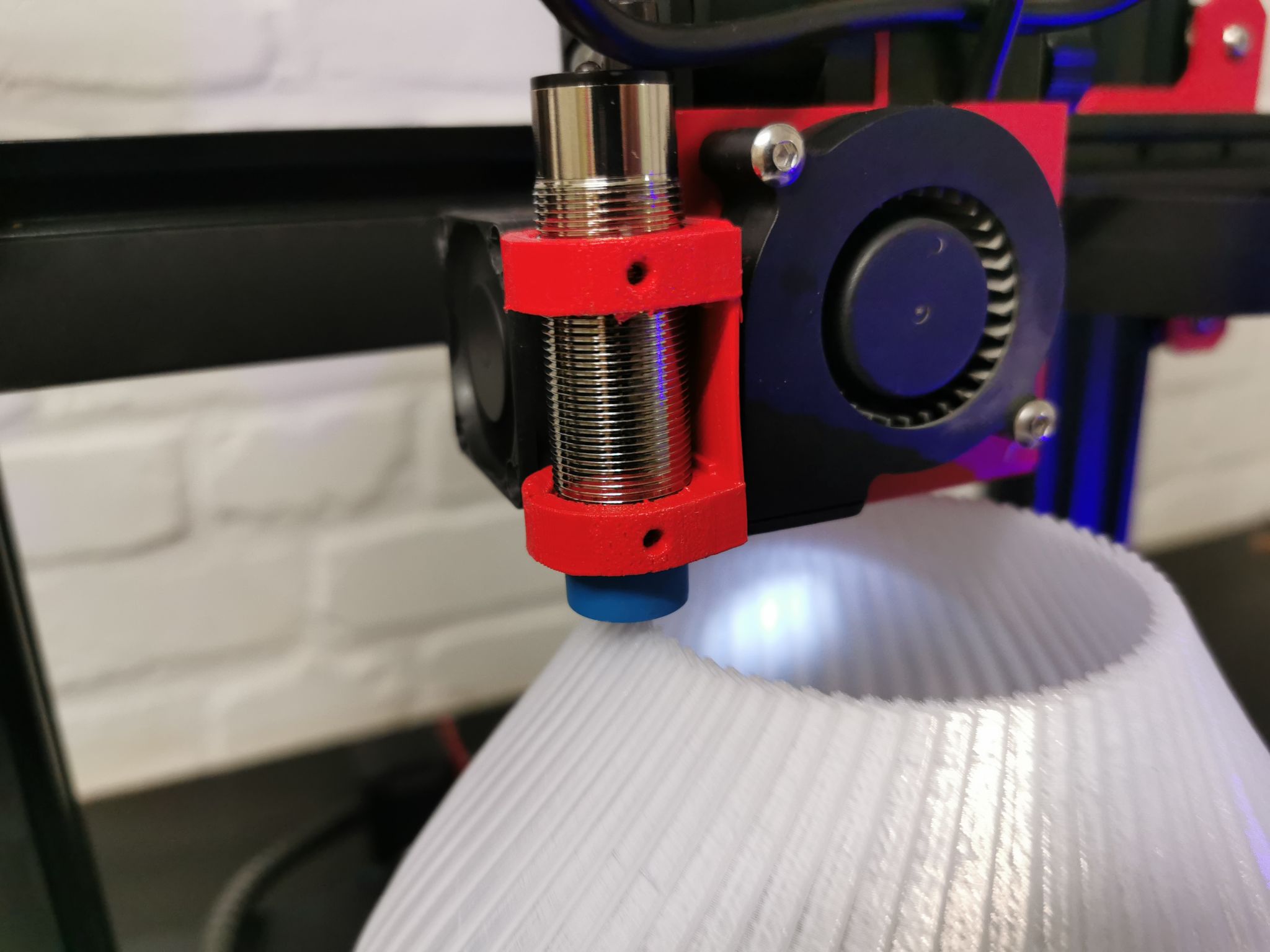

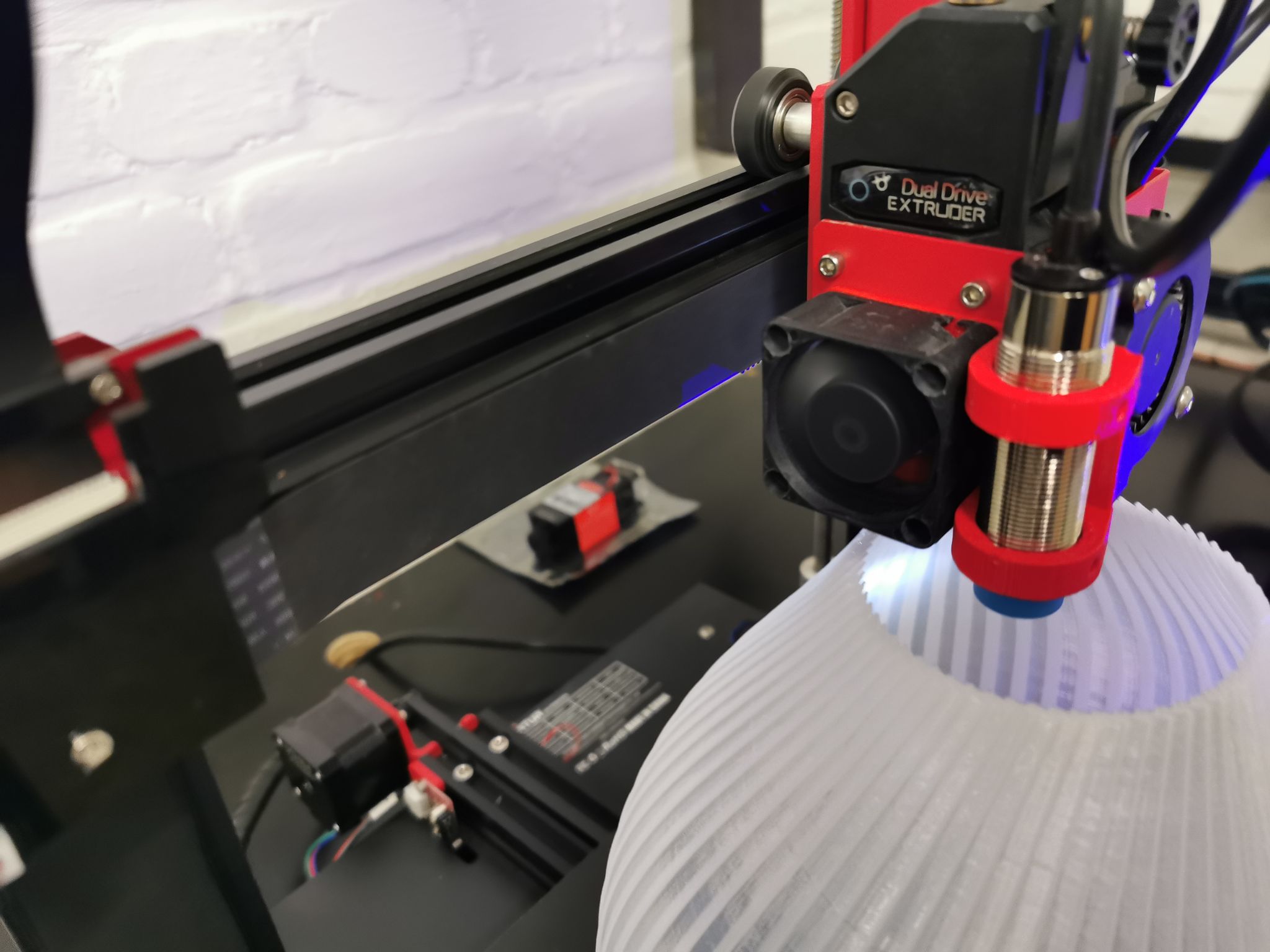

SUPER VIDEO
Bon j'en ai eu mare de la sonde et je l'ai changé pour une plus précises et ajustable que j'avais recup sur ma cr10s  Pro V1
voila en photo et résultat bien meilleur que la sonde original ..... j'ai de l'espace entre le bed et la sonde now car l'autre quasi a rat hein
Lien vers le commentaire
Partager sur d’autres sites
Bien ce mod, je privilégirai un BLTouch à l'occasion si j'ai le temps de l'y pencher. Je vais mettre la machine chez un pote (je continuerai à faire vivre le topic avec ses infos) pour faire de la place à la petite nouvelle 🙃
