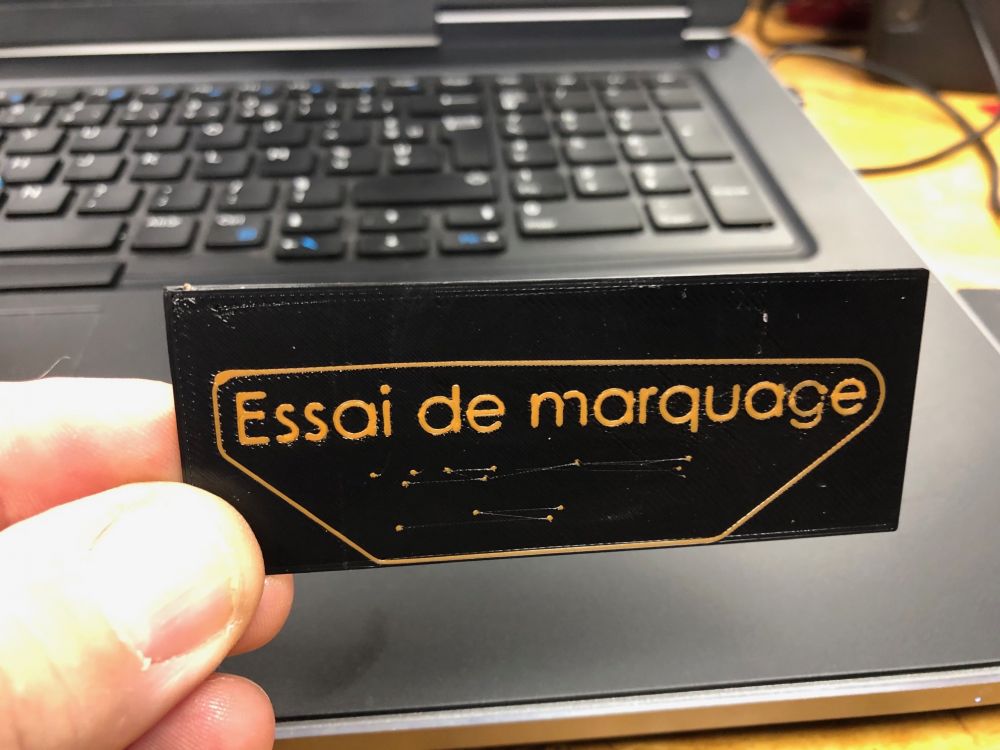

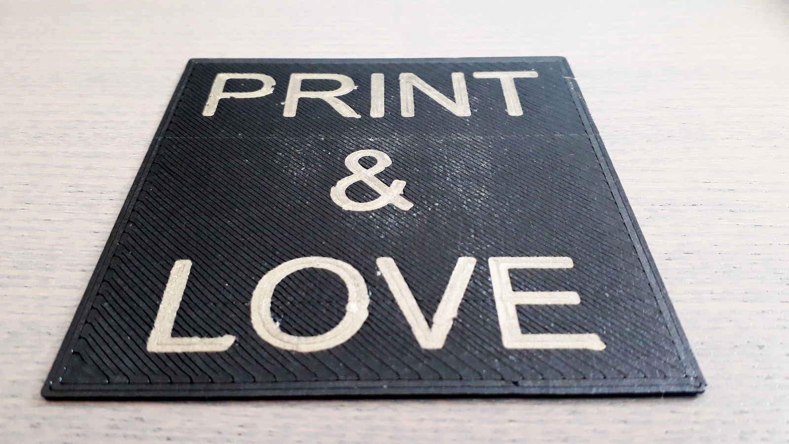

C'est par hasard qu'il m'est venu cette idée en laissant un périmètre sur le bed avant une impression
C'est fait à l'arrache mais l'idée est là et je ne crois pas l'avoir vue
J'imprime un texte que  retourne pour qu'il se lise à l'endroit après impression  en épaisseur d'une couche ici en 0.2 mm
Puis je le laisse en place et j'imprime une pièce dessus d'une autre couleur au même endroit
ici en ABS, je n'est pas essayé en PLA, le résultat n'est pas très propre, je n'avais pas très bien nettoyé mon bed qui est d’ailleurs un peu sale
Mais cela donne un texte incrusté, le texte s'est fondu dans le rectangle blanc, indécrochable
Dès fois que cela peu servir
Bonne soirée

Je trouve ton idée intéressante, j’essaierais pour voir le résultat sur du PLA.
Avec le PETG, la buse est très prêt du plateau texturé, ce doit être plus délicat à faire (enfin, il me semble).
Modifié (le) par divers

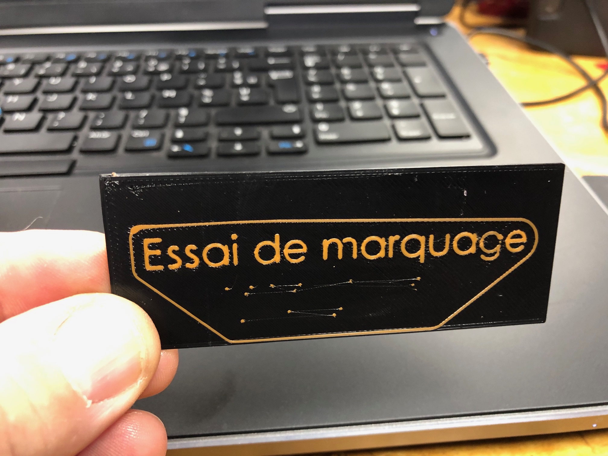

J’ai fait l’essai rapidement sans précaution particulière.
le résultat est très sympa, le texte en orange est au même niveau que le fond noir.
sur la première impression, il n’y avait que le texte et le tour (épaisseur 0,2 sur le STL). Sur la seconde impression j’ai fait une plaque de 1 mm d’épaisseur
Les petits points au dessous sont  le fruit de ma connerie de vouloir imprimer des lettres plus fines que les possibilités de l’imprimante.
cela peut permettre de graver des explications de montage ou de faire sa pub sur la pièce pour les miséreux qui n’ont pas le privilège d’avoir de double tête. ET très important il n’y a pas de programmation complexe car tout est fait en CAO.

Je ne me suis pas embêté, j’ai fait simple:
une seule couche fine pour le texte orange
pour le noir, je n’ai pas évité le texte, j’ai imprimé dessus comme si il n’y avait rien en dessous. On ne peut pas faire plus simple à réaliser. Si tu fais comme la vidéo, tu as plein de défauts autour du texte et c’est moche.

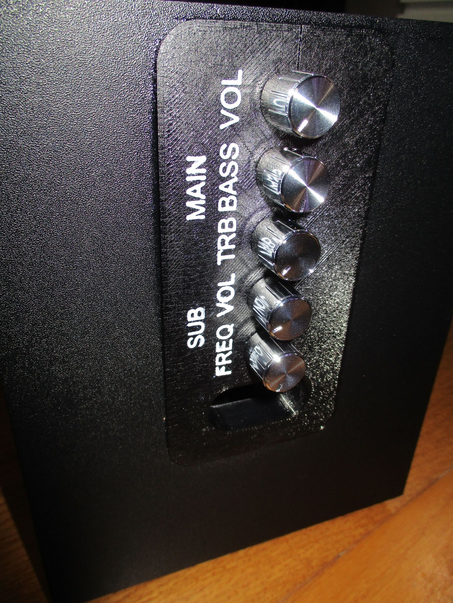

J'ai changé la partie électronique des mes hauts parleurs de pc, avec donc l'impression d'une plaque pour intégrer le tout.
La petite astuce fut bien pratique, et très simple à mettre en œuvre.

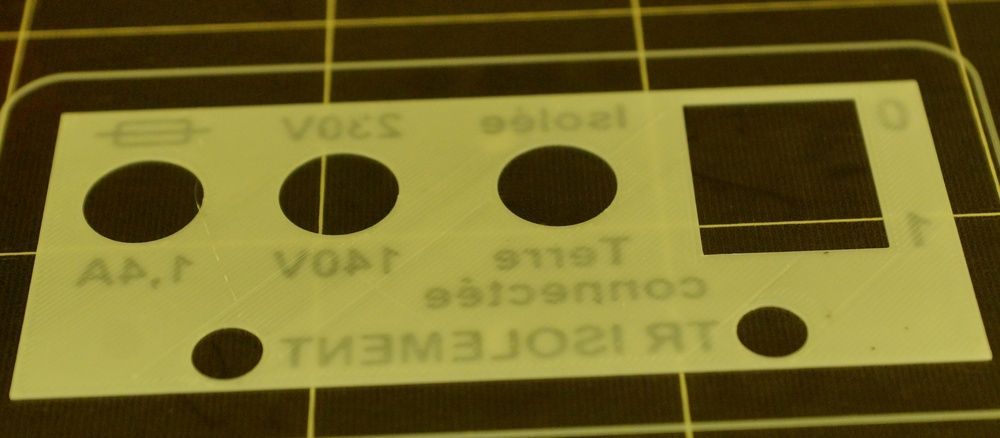

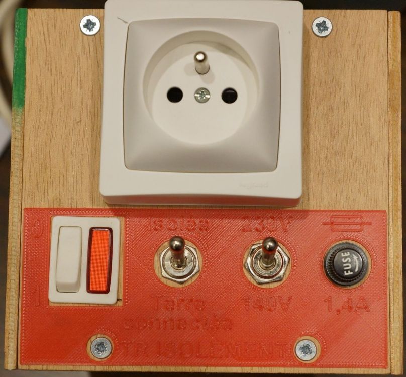

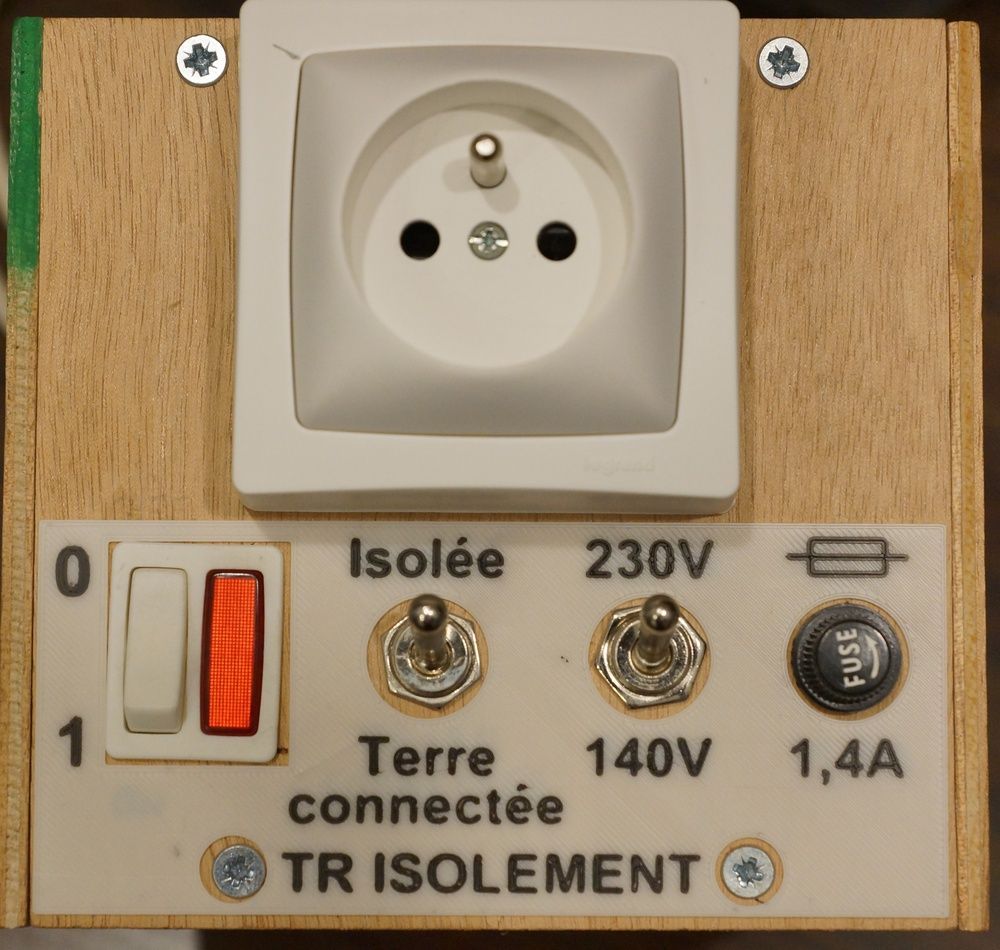

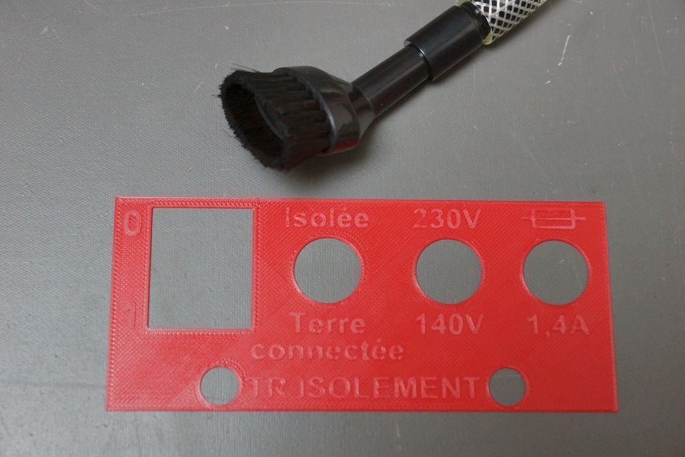

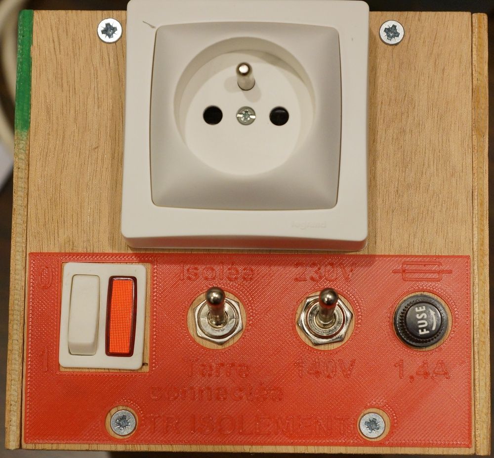

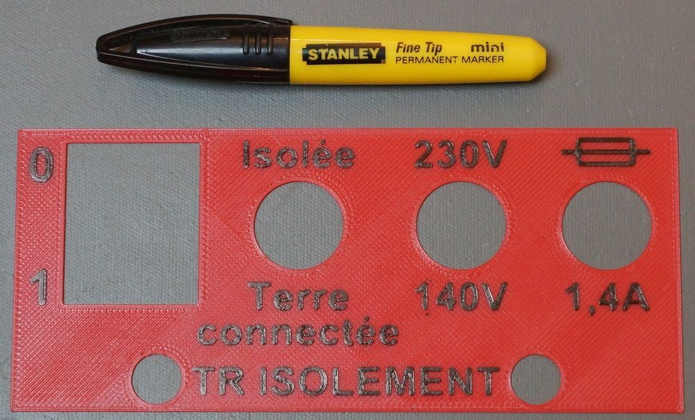

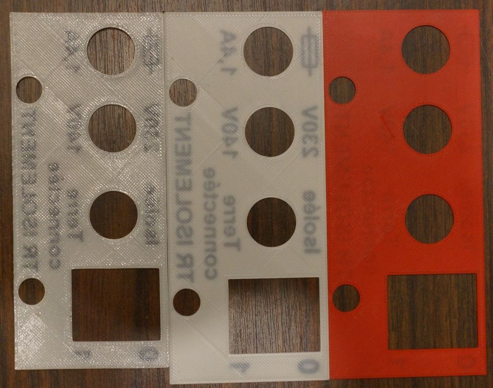

J'ai un petit appareil maison avec une face avant assez moche :
J'ai fait un comparatif avec une autre méthode "classique"

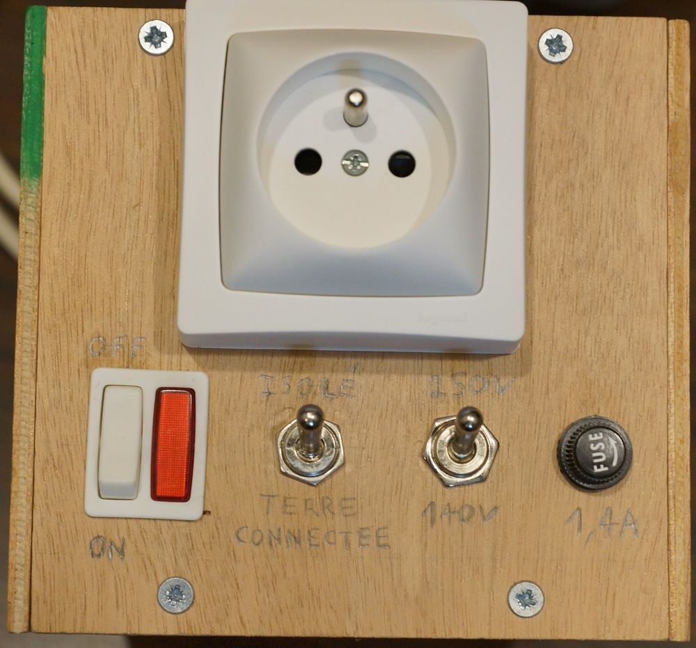

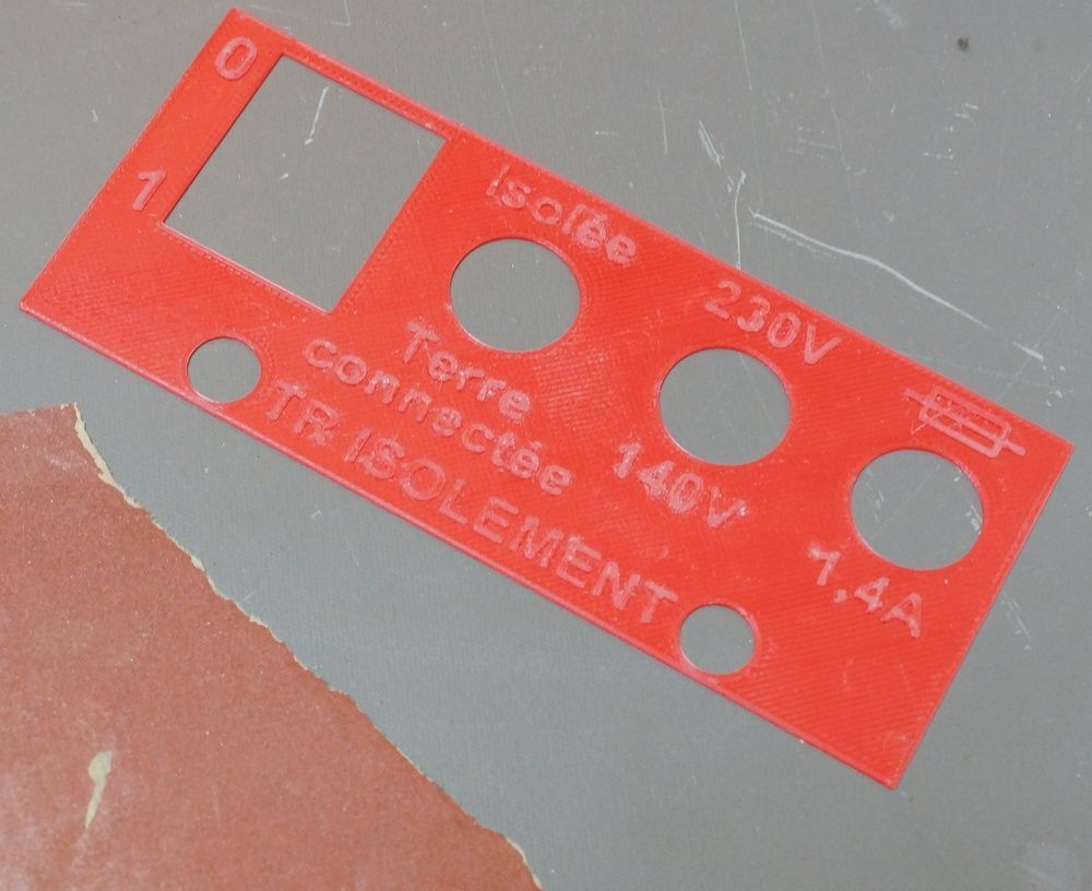

Quand on imprime une plaque avec un texte en relief, ce n'est pas très visible (impression en ABS rouge) :
Il faut "peindre" les lettres avec un marqueur.
D'abord, un ponçage :
Puis nettoyage avec aspirateur :
La peinture au marqueur - il faut être soigneux :
Le ponçage n'est pas obligatoire, ci-dessous une plaque sans le ponçage, seulement, on abîme plus le feutre, et les lettres "accrochent" vêtements et chiffon :
Voilà le résultat :
C'est pas mal... MAIS :
- le marquage au marqueur peut s'effacer (on aurai pu changer le filament pendant l'impression pour imprimer les lettres avec une autre couleur)
- le ponçage n'a poncé que la surface des lettres, le fond de la plaque reste "accrocheur", ça reste difficile à nettoyer et dangereux pour les pulls en laine

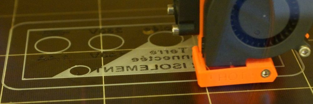

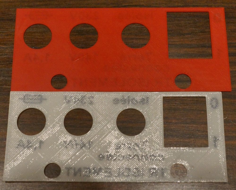

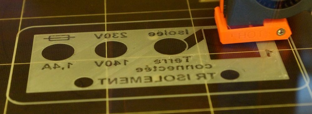

Donc maintenant la fameuse technique de la surimpression :
Le dessus est sur le banc, il faut inverser la pièce comme dans un miroir
Il faut faire deux fichiers : un avec que les lettres, un autre avec la plaque sans les lettres. Attention les deux impressions doivent êtres positionnées correctement l'une par rapport à l'autre.

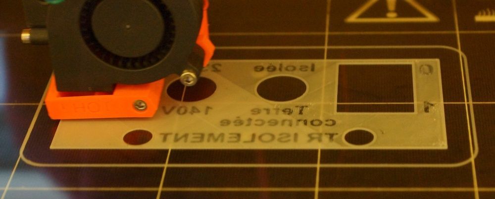

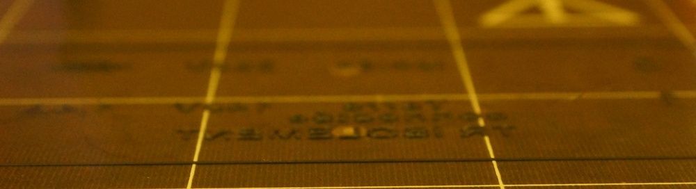

D'abord on imprime les lettres, ici en ABS noir - ATTENTION : la hauteur des lettres doit être égale (ou inférieure) à la hauteur de la 1ire couche du 2e fichier - ici mes lettres font 0,2mm de haut car dans mon slicer c'est l'épaisseur de la 1re couche :
Ensuite, il faut retirer les fils qui "bavent", et aussi le cadre et la trace de démarrage (ne garder que les lettres sur le bed)
ATTENTION : remettre le bed en chauffe tout de suite après l'impression, sinon il y a un risque que les lettres se décollent

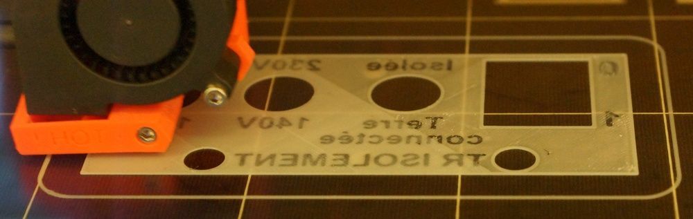

Ensuite, on change le filament, puis on imprimer le deuxième fichier, ici en ABS blanc :
On constate que l'ABS est translucide... donc le mieux, avec cette matière, c'est d'imprimer les lettres en noir et la plaque dans une couleur claire.

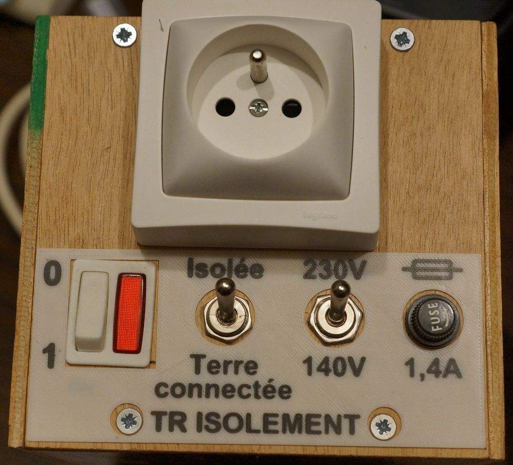

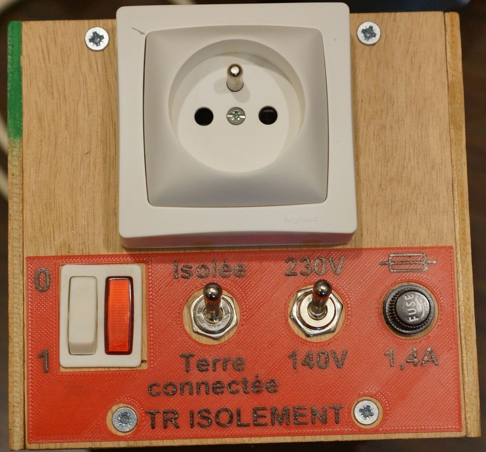

Voilà le résultat :
C'est pas mal, les lettres noires sont légèrement sous extrudées (on voit des incrustations de blanc)
L'avantage, c'est que la plaque est lisse (facile à nettoyer, n'abîme pas les vêtements) ; le côté rugueux permet d'accrocher la colle ce qui est un autre avantage.
Bien sûr, il est possible de faire une face avant complète voir un coffret, au lieu d'imprimer une étiquette

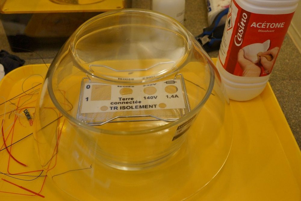

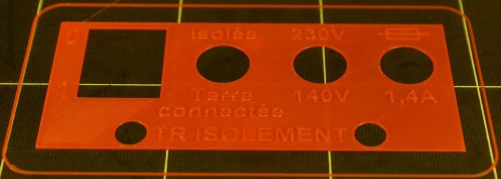

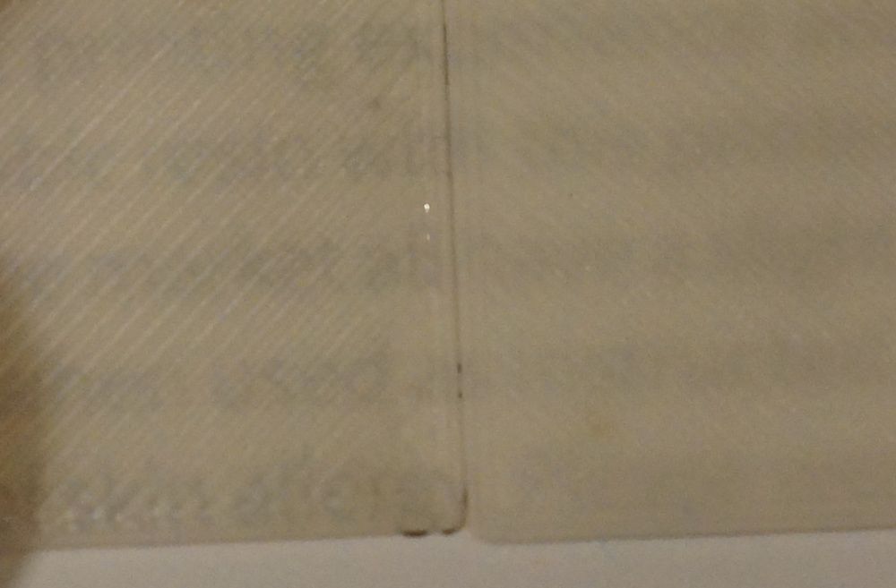

J'ai eu ensuite envie de tester l'acétone smoothing.
Surprise : la pièce a rétréci (elle est très fine) :
J'ai réimprimé une deuxième plaque :
En fait, on se rend compte que l'acétone smoothing a rendu la pièce brillante, mais que la pièce originale mate est mieux
L'acétone smoothing a aussi accentué l'aspect translucide :
Voilà le résultat :
Sur cette deuxième plaque, le noir n'était pas sous-extrudé, mais du coup les lettres ont été écrasées et la police est devenue plus grasse.

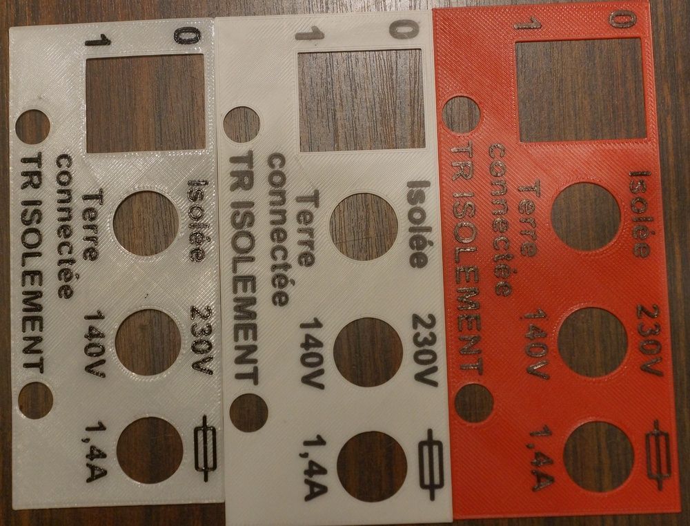

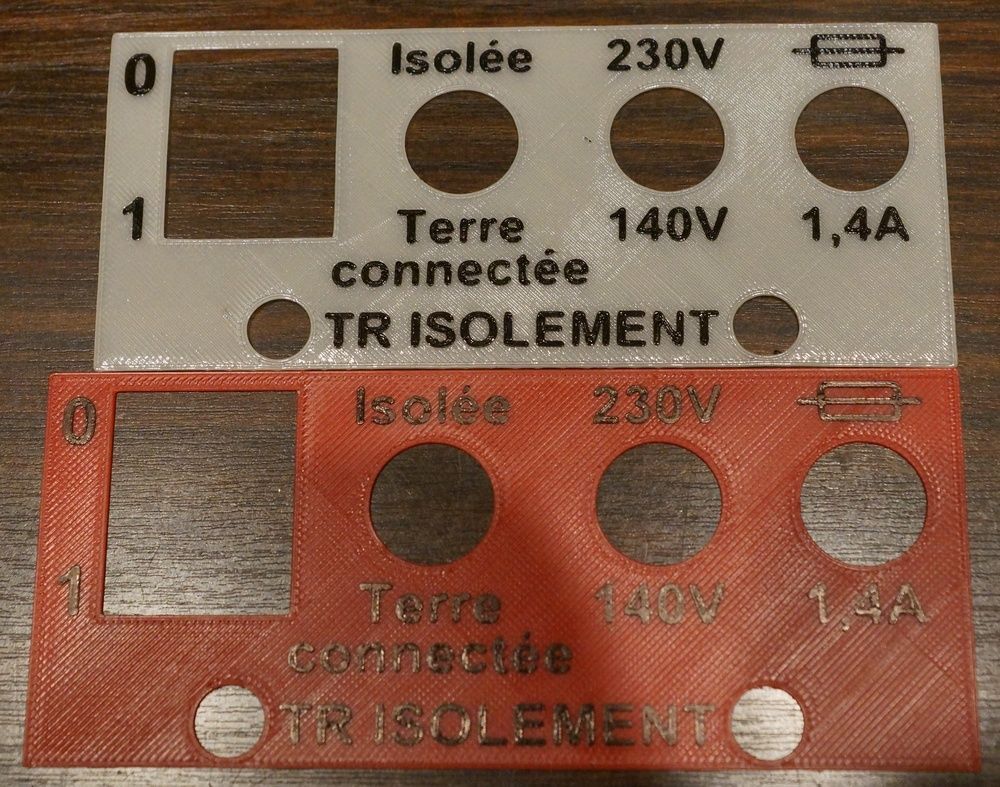

On obtient de meilleurs résultats en imprimant la première couche avec les lettres à une hauteur inférieure à la première couche imprimée ensuite avec la couleur de la pièce.
Dans mon cas de figure, lettres imprimées en ABS noir avec une seule couche de 0.15mm
Puis par dessus, le reste de la pièce en ABS blanc avec une première couche de 0.20mm

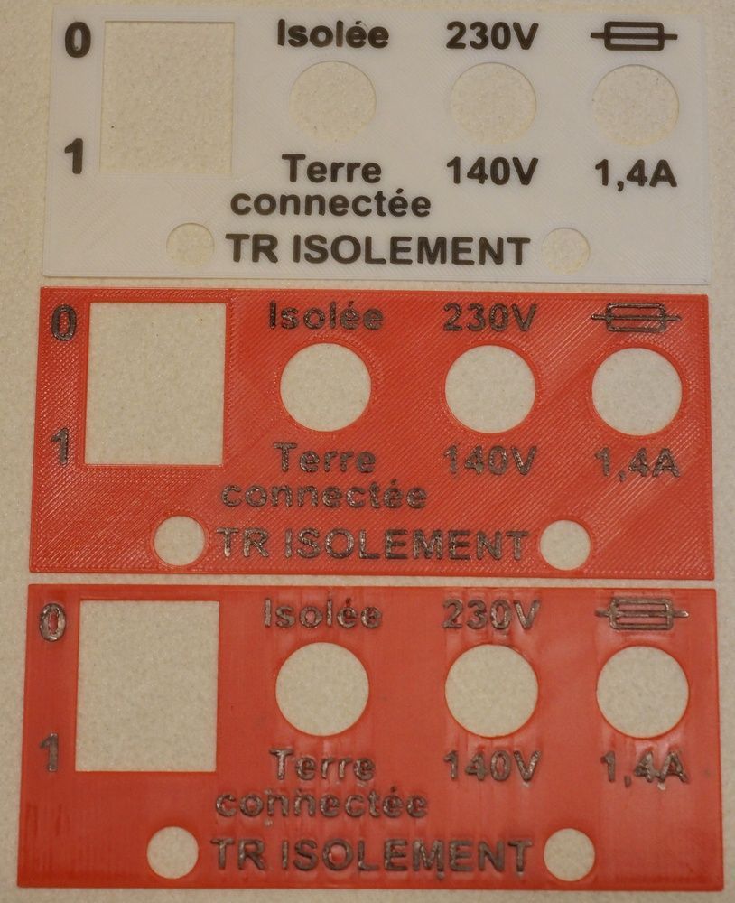

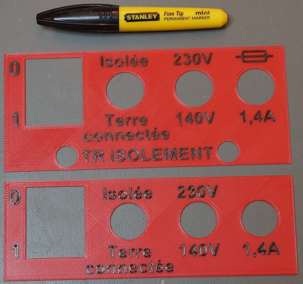

J'ai aussi testé la technique "traditionnelle" avec des lettres en relief, mais avec de l'ironing... l'ironing marche bien mais n'est pas homogène (dommage) et il peut créer des bavures sur les bords (vraiment dommage)
Sur la photo suivante, de haut en bas :
- plaque bicolore avec la technique de double impression, lettres imprimées en ABS noir avec une seule couche de 0.15mm puis par dessus, le reste de la pièce en ABS blanc avec une première couche de 0.20mm
- plaque rouge en relief classique, avec peinture au marqueur noir des lettres
- plaque rouge en relief classique avec ironing, avec peinture au marqueur noir des lettres
La meilleure technique est incontestablement la première
