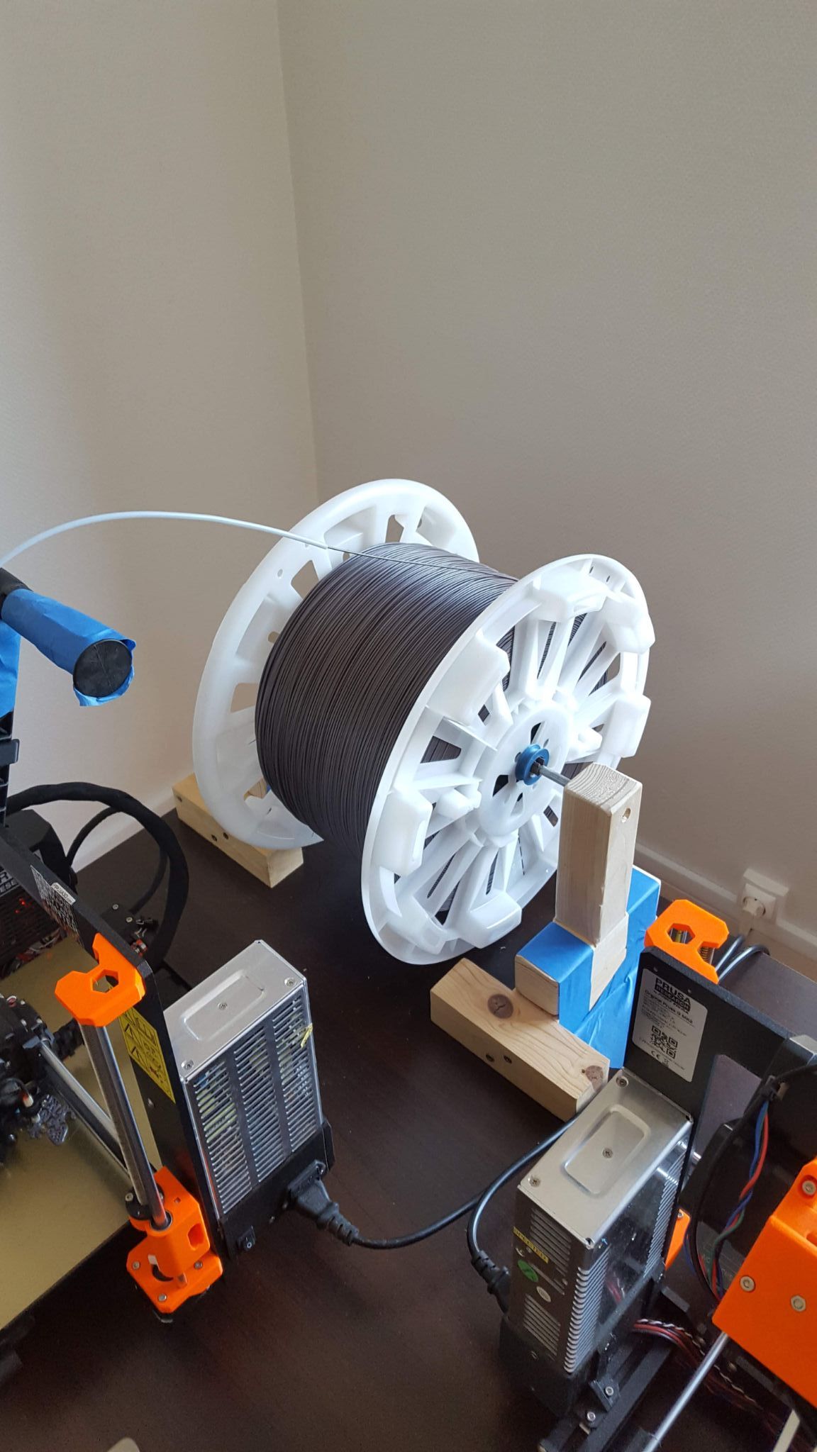

salut,
en stock je dois avoir une bobine de 8kg pla/petg recyclé de chez arianeplast qui sont entamé. 3 bobine de pla, 2 d'abs.
les couleurs indispensables? noir,gris et blanc 😅 le reste c'est toi qui voit.  si tu veux imprimer un pikachu, du jaune sera mieux mais en noir ça fait l'affaire aussi. faut pas oublier que ça prend de la place les bobines! et qu'il faut les stocké à l'abri de la lumière (UV), de l’humidité et du froid! (de préférence dans un bac hermétique + sachet anti-humidité  si il fait vraiment humide chez toi)
1kg ça peut se consommer en 2 jours comme sur 2mois. ça dépend encore de ce que tu en fais mais pour de la petite pièce, ta consommation sera pas énorme
par exemple mes bobines de 8kg pla et petg je les ai eu le 04/2020
à l'heure actuel:
 donc 2kg de pla et 3kg de petg consommé. J'aurai du consommé plus mais j'ai fait une pause d'impression.
commence par 2 bobine de pla pour te faire la main, la 1ère tu vas consommer un peu dessus pour "calibrer" ta machine faire les réglages etc. et si tu souhaites des pièces un peu plus résistante surtout au température -> petg
tu peux faire un tour sur 3donline/grossiste3d/wanhao

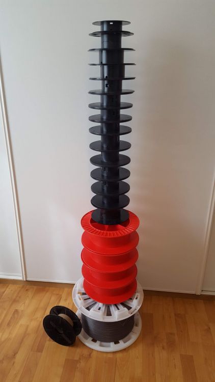

Bonsoir,
De mon côté, je ne suis pas spécialement un gros consommateur, mais mon stock c'est bien amaigri lors de la période de confinement pour cause d'impression de visières en masse. Il me reste plus beaucoup de choix, certaines bobines ont au moins 3ans, d'autres sont arrivée aujourd'hui, tout est rangé par type de matière. Il me reste beaucoup de PLA, mais simplement parce que c'est une matière que j'utilise de moins en moins avec le temps et l'expérience. Vivement que je passe ma commande, d'ici une bonne semaine afin de reconstituer le stock de PETG, ASA et PC :
Voici les cadavres de cette période :
On remarque en bas une bobine de 8kg neuve, que j'avais acheté en urgence pour pouvoir continuer à faire des visières. On peut la voir montée derrière une des bécanes ici :
Donc oui, pendant le confinement je consommais 2kg/24h, mais en général il faut quand même quelques semaines / mois pour tomber une bobine de 1kg. Ca dépends énormément des projets.
Pour un débutant, je rejoins @Eev, 2 bobines de PLA suffisent amplement pour te faire la main. Tu verras la fin venir suffisamment tôt pour passer la commande des suivantes.
Pour les couleurs, noir et blanc en premier lieu, ensuite souvent le crème permet de faire pas mal de petits bricolages dans la maison. De toute façon, après c'est plutôt la matière que la couleur qui va primer, donc souvent on a du noir et du blanc (plus souvent le noir) de chaque matière parce que c'est passe partout. Les autres couleurs c'est au besoin.
Cependant, comme tu as opté pour une machine avec deux extrudeurs, tu pourras envisager (plus tard) d'utiliser du support soluble. Ce que je te déconseille au début, en plus ça coûte cher. 🙂

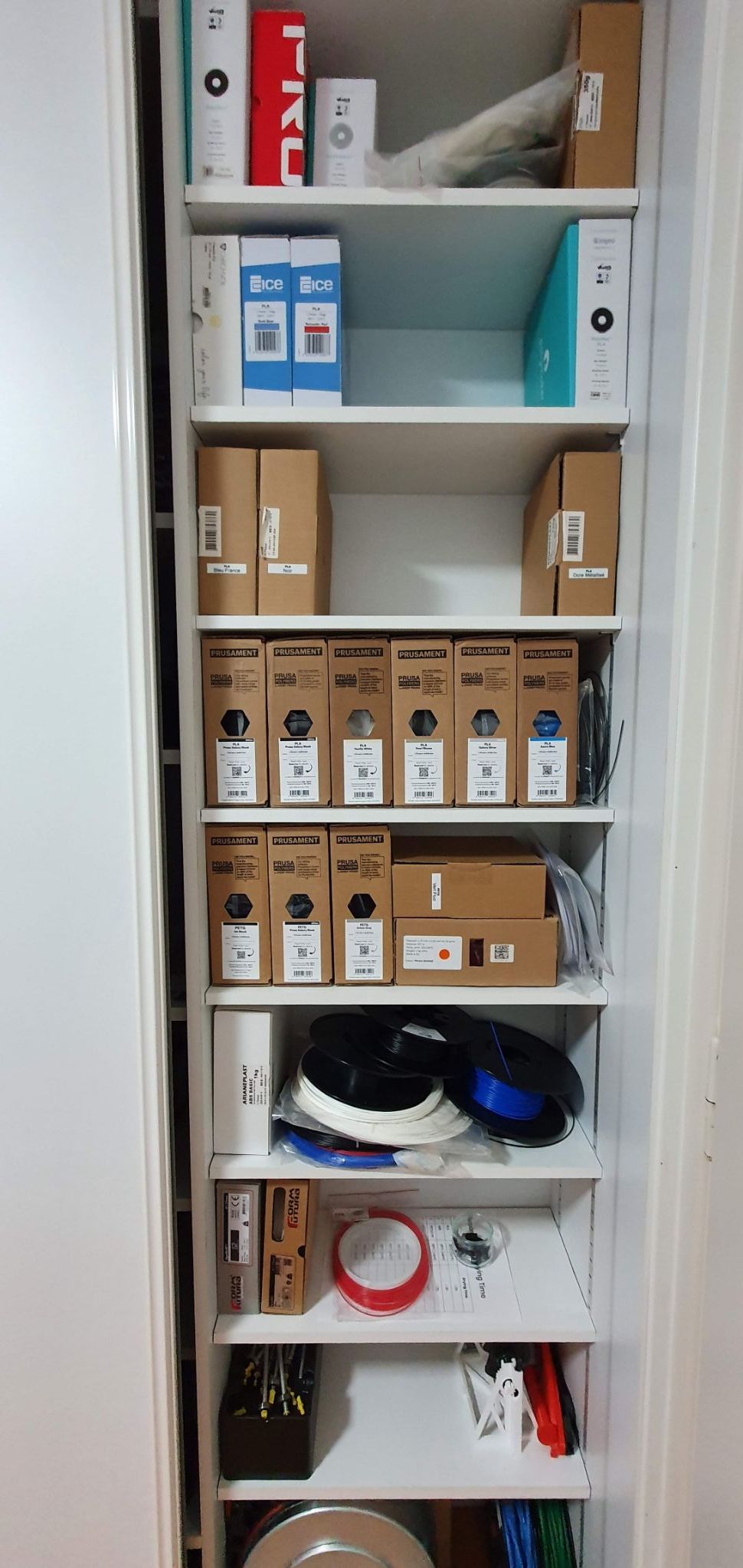

Si je devais avoir un stock minimum je prendrais:
- 2 bobines de PLA noires , 3 bobines de couleurs différentes
- 2 bobines de PETG noires, 3 de couleurs différentes
- 1 bobine de Flex noire et une de chargé bois (pour jouer)
Comme je n’aime pas manquer et que je suis « un peu taré » je dois avoir environ 120 bobines en stock, presque toutes de chez Prusa.

En pratique, se sont très souvent les mêmes 6 à 8 références que je rachète.
A la louche je dirais que 70% de mon stock est inutile.
