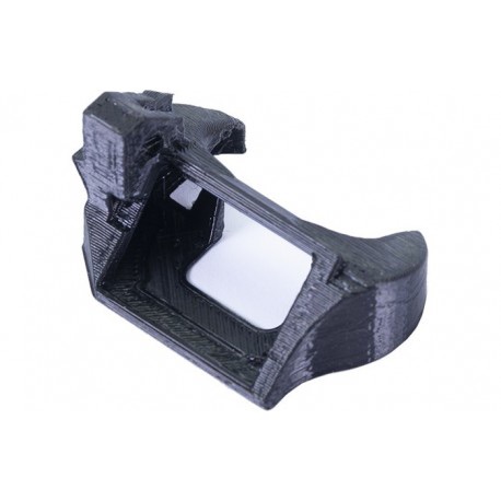

Zorro_X Posté(e) Novembre 7, 2020 Auteur Posté(e) Novembre 7, 2020 Il y a 2 heures, Titouvol a dit : Et puis j'ai bien de droit d'être jaloux, la nôtre n'arrivera pas avant des semaines ... t'as pris une mini ? Enfin bon, j'ai trouvé moyen de casser une pièce quand même : l'espèce de redirecteur de flux du ventilateur d'impression (celui qui fait que ca souffle sur la pièce). Il tient quand même mais j'ai déjà téléchargé les STL pour me le réimprimer dès que j'ai fini... Du coup en téléchargeant les STL j'ai vu en quoi c'est imprimé, à priori c'est donc du PET-G.
Titouvol Posté(e) Novembre 8, 2020 Posté(e) Novembre 8, 2020 Non non, pas chez Prusa, pas les sous et je voulais quelque chose de différent. Donc j'ai sauté sur l'occasion avec le KS sur l'IDEX le mois dernier. Mais maintenant le KS est fini et il faut être patient avant les livraisons ... Comment as tu fait pour casser la pièce ? En forçant pour la mettre en place ? En la vissant ? C'est vrai que l'avantage de nos machines c'est qu'on peut remplacer les pièces plus facilement que pour d'autres ... (Sinon si la cassure est nette, ça se colle pas mal).
divers Posté(e) Novembre 8, 2020 Posté(e) Novembre 8, 2020 (modifié) Comme tu l’as lu toutes les pièces sont en PETG sauf une très proche du corps de chauffe qu’il est préférable d’imprimer en ASA. (C’est écrit dans la partie vente des pièces imprimées) le petit guide du ventilateur de fil, j’en ai cassé un car j’avais utilisé une vis trop longue qui a cassé l’arrière de la pièce (une erreur de ma faute) Modifié (le) Novembre 8, 2020 par divers
Kachidoki Posté(e) Novembre 8, 2020 Posté(e) Novembre 8, 2020 ASA, ABS ou PC, voire même un PLA recuit, tout ce qui tient la chaleur pour cette pièce. Si la pièce est inutilisable le temps de l'impression de dépannage, alors il faut la réimprimer en ABS ou en PC, qui ne nécessite pas de ventilation, contrairement à l'ASA qui demande un poil de ventilation. Sinon une astuce toute simple consiste à imprimer la pièce en double, en les écartant bien sur le plateau, afin que la couche de l'une ait le temps de refroidir pendant que la couche de l'autre est imprimée. Ca marche aussi pour les impressions ventilées, quand elles sont trop petites pour être imprimées proprement. Ceci dit, pour dépanner un PETG tiendra le coup si on a que ça, elle ne fondra pas tant que le ventilateur tourne, donc impression exclusive de PLA.
Zorro_X Posté(e) Novembre 8, 2020 Auteur Posté(e) Novembre 8, 2020 @divers : oui c'est bien cette pièce là, elle tient pas trop mal malgré la patte cassée, mais si elle doit être en autre chose que du PET-G, je vais la laisser comme ça car pour le moment je n'ai pas de bobine d'autre chose. Après pour imprimer en ASA ou ABS ca fonctionnerait sur la Prusa ou il faut un caisson ?
Kachidoki Posté(e) Novembre 8, 2020 Posté(e) Novembre 8, 2020 Pas besoin de caisson, tant que tu ne fais pas de courant d'air le temps de l'impression.
divers Posté(e) Novembre 8, 2020 Posté(e) Novembre 8, 2020 Comme tu n’es pas pressé et que j’ai de l’ASA j’essayerai bientôt d’en imprimer une.
