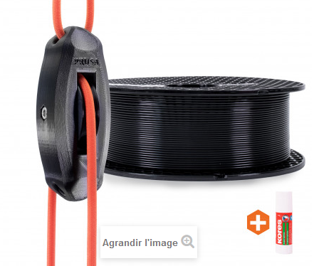

legired Posté(e) Octobre 21, 2020 Partager Posté(e) Octobre 21, 2020 Il est vrais qu'un les tarifs chez Ultimaker sont vraiment excessif, enfaite ils jouent surtout sur le support (par exemple si l'imprimante est en panne, ils t'en envoient une autre en express le temps qu'elle soit réparée, enfin après ça doit dépendre des offre sur le site) Perso ce qui m'a fait le plus rire, c'est de voir le bâton de colle uhu dans le carton a l'arrivé de l'imprimante Lien vers le commentaire Partager sur d’autres sites More sharing options...
divers Posté(e) Octobre 21, 2020 Partager Posté(e) Octobre 21, 2020 Chez Prusa, il y a également un bâton de colle avec l'imprimante mais c'est un Kores. De plus, il y en a un avec chaque bobine de PC blend, ce qui est très utile. Lien vers le commentaire Partager sur d’autres sites More sharing options...
