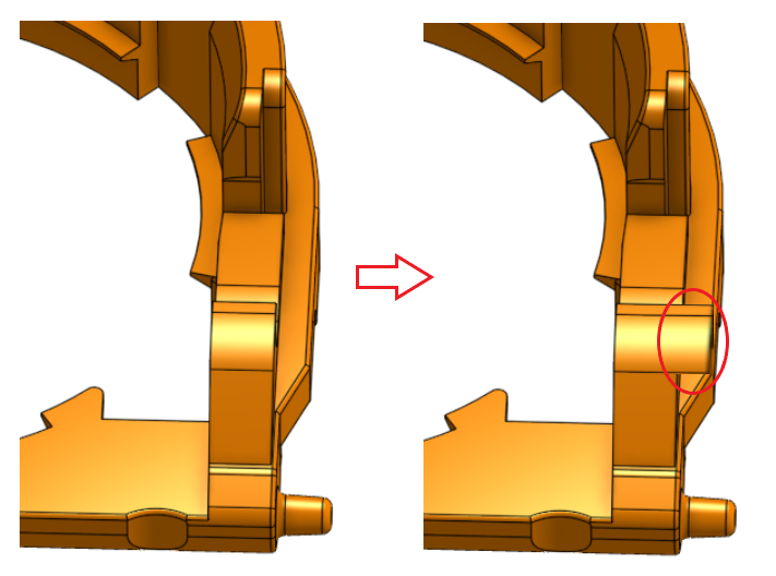

Titouvol Posté(e) Octobre 14, 2021 Partager Posté(e) Octobre 14, 2021 (modifié) Pour le souci de ton "ressort", il faudrait faire le test en l'imprimant en PETG peut être. Car le PLA est réputé pour ne pas revenir en place après contrainte, contrairement au PETG. Modifié (le) Octobre 14, 2021 par Titouvol Lien vers le commentaire Partager sur d’autres sites More sharing options...
Idealnight Posté(e) Octobre 14, 2021 Partager Posté(e) Octobre 14, 2021 voir insérer un petit ressort pour contraindre. Lien vers le commentaire Partager sur d’autres sites More sharing options...
Claude Acolat Posté(e) Octobre 15, 2021 Partager Posté(e) Octobre 15, 2021 Je vais faire un essai en résine résistante à la température, je vais la recevoir très prochainement, je vais regarder pour intégrer vos modifications rien ne me semble impossible, le problème étant que vu que je n'ai pas la machine , j'ai besoin de vous pour m'aider dans la mise au point. Pour le problème d'élasticité de la patte je peux aussi réduire la longueur de la fente En tout cas merci pour vos retour J'ai fait vite fait quelques évolutions, réduction de la longueur de la fente pour augmenter l'effet ressort, augmentation de la largeur du crochet, augmentation de la section des dents, réduction de l'espace entre les dents, je peux fournir le fichier stl pour essai ou fabriquer des protos Tiens petite question subsidiaire j'avais dessiné un petit pion à coté qui permet de surélever la pièce comme l'original. Est ce que tu l'as mis en place ou est ce que cela fonctionne sans ? Autre possibilité supprimer les dents Lien vers le commentaire Partager sur d’autres sites More sharing options...
Titouvol Posté(e) Octobre 15, 2021 Partager Posté(e) Octobre 15, 2021 Le souci avec une résine résistante, n'as tu pas peur que tu n'aies plus la souplesse pour la petite patte ? Lien vers le commentaire Partager sur d’autres sites More sharing options...
Claude Acolat Posté(e) Octobre 15, 2021 Partager Posté(e) Octobre 15, 2021 Je teste ce weekend et je vous redit Lien vers le commentaire Partager sur d’autres sites More sharing options...
Savate Posté(e) Octobre 15, 2021 Partager Posté(e) Octobre 15, 2021 Je pense qu'en abs ça doit être mieux, la température est quand même assez élevée dans la machine et le pla doit ramollir Lien vers le commentaire Partager sur d’autres sites More sharing options...
Ludol Posté(e) Octobre 18, 2021 Partager Posté(e) Octobre 18, 2021 Merci Claude pour ces reprises et merci à tout le monde pour votre participation. Je pense que toutes les évolutions vont apporter leur amélioration. L'évolution sans dent devrait aussi faciliter l'impression et les finitions post impression. Pour la partie ressort, le seul objectif est de pouvoir fixer l'éjecteur dans la machine, en y introduisant d'abord le pico sans ressort puis le pico avec ressort "en force" (utilisation d'une lame de couteau pour écraser le "ressort"). Une fois dans la machine, l'effet ressort n'est plus mis en oeuvre. Concernant les petits pions sous la pièce, je ne les avais même pas remarqués sur la pièce d'origine, je ne pense pas qu'ils aient une utilité. Le plus important, je pense que c'est l'élargissement du crochet (en bas à droite), qui pourrait même être élargi jusqu'au bord de la pièce (voir illustration toute moche ci-dessous), le système de préhension du crochet est plus large que le crochet lui-même : Si tu veux bien remettre à disposition le STL sous Thingiverse, je suis preneur pour faire un nouvel essai . Lien vers le commentaire Partager sur d’autres sites More sharing options...
Claude Acolat Posté(e) Octobre 18, 2021 Partager Posté(e) Octobre 18, 2021 Les différentes versions avec une résine haute température. Jai mis a jour thingiverse mais pas sûr que cela ait marché 1 Lien vers le commentaire Partager sur d’autres sites More sharing options...

Claude Acolat Posté(e) Novembre 9, 2021 Partager Posté(e) Novembre 9, 2021 La mise au point continue, pour pallier aux défaillances de la pièce, une nouvelle version renforcée vient de sortir , merci à toutes les personnes qui m'accompagnent et m'aident dans le développement de cette pièce. - Suppression des dents - Optimisation du ressort - Suppression des zones de fragilités - Augmentation de la largeur du crochet Plusieurs exemplaires en essai, A suivre 1 1 Lien vers le commentaire Partager sur d’autres sites More sharing options...

Ludol Posté(e) Février 8, 2022 Partager Posté(e) Février 8, 2022 Merci Claude, super travail !!! Après une bonne centaine de cafés, la dernière version de la pièce que tu m'as envoyée semble vraiment au point. Ludovic 1 Lien vers le commentaire Partager sur d’autres sites More sharing options...
Claude Acolat Posté(e) Février 8, 2022 Partager Posté(e) Février 8, 2022 Merci à vous pour l'aide lors de la mise au point, je suis halluciné par le monde de personne qui cherche cette pièce même à travers l'europe Grâce à ce travail, des dizaines de cafetière Magimix sont réssucitées. Si jamais vous entendez parlé d'une autre pièce qui est dans le même situation, je suis prêt à mettre à votre disposition mes compétences Claude 3 1 Lien vers le commentaire Partager sur d’autres sites More sharing options...
Claude Acolat Posté(e) Février 10, 2022 Partager Posté(e) Février 10, 2022 Bonjour, je suis en train de tester une nouvelle matière pour faire cet éjecteur de capsule (Filament XT de ColorFabb) J'ai fait un proto, et je cherche une personne qui veuille bien essayer cette pièce pour la valider Si quelqu'un est intéressé merci de me contacter . Claude Lien vers le commentaire Partager sur d’autres sites More sharing options...
