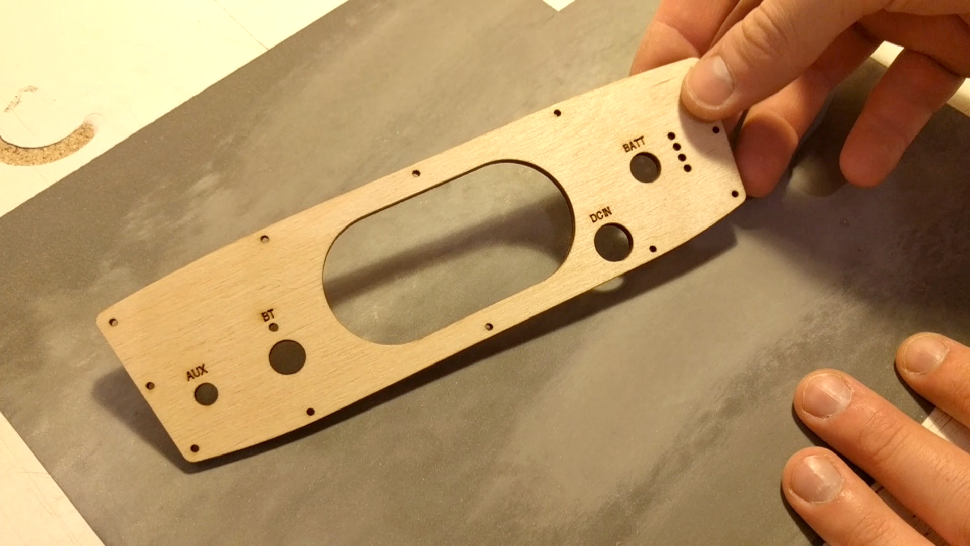

macandnews Posté(e) Novembre 8, 2020 Posté(e) Novembre 8, 2020 J'ai installé un laser de 15W sur ma CNC et j'aurais voulu graver quelques lettres sur du Dibond en finition aluminium brossée ou argent pour réaliser la face arrière d'une petite enceinte Bluetooth que j'envisage de construire, mais d'après ce que j'ai lu jusqu'à présent, ça semble impossible avec mon matériel.
BourrinDesBois Posté(e) Novembre 11, 2020 Posté(e) Novembre 11, 2020 Oui même du dibond, mais le dibond tu le coupe facilement à la fraiseuse, même avec une petite.
Rlv Posté(e) Novembre 11, 2020 Posté(e) Novembre 11, 2020 Salut, Pour graver du métal il te faut un peu de puissance . J'ai une découpe laser de 80W (laser CO2). A ces puissances, qui peuvent sembler faible, le DIY semble un peu dangereux ! La gravure sur métal fonctionne pas trop mal, mais c'est vraiment de la gravure : même à puissance 100% et vitesse réduite, il y a pas moyen de couper ne serait-ce qu'une feuille d'alu. Et tu peux mettre autant de feutre que tu veux, ça change pas la donne ! La puissance est dissipée immédiatement par conduction. Idem pour le verre : La gravure passe bien, mais la découpe est impossible avec ce laser. Par contre un truc sympa est de passer de la peinture noire sur une plaque d'alu, puis de lancer la gravure. La peinture va être détruire et laisser le métal nu. Et pour ça tu n'as pas besoin d'une puissance de fou. Tu peux le faire aussi sur du plexi et faire des plaques avec rétro éclairage (façon avion). Il y a des tutos avec un sandwich de PMMA transparent entre deux PMMA blancs. Un coup de peinture noire dessus et gravure laser. La sérigraphie ressort blanche et permet d'être rétroéclairée avec des LED vertes. C'est du plus bel effet ! Le plexi passe bien jusqu'a 5 mm en gros. Après il faut le faire en deux passes avec une perte de qualité flagrante. Pour tout ce qui est plastique il faut faire très attention : pas de plastique chloré qui dégage des gaz toxique et défonce tes optiques. Pour la ventilation : +1 il faut vraiment une évacuation qui dépote sinon ça pue vraiment fort.
