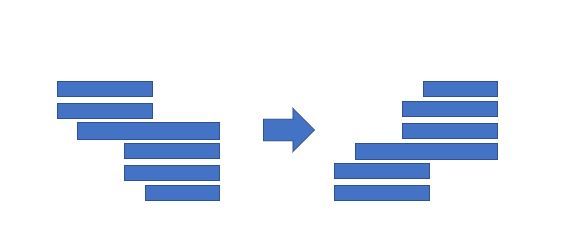

Yellow T-pot Posté(e) Novembre 10, 2020 Posté(e) Novembre 10, 2020 (modifié) il y a 20 minutes, Fabien Lft a dit : @`Yellow T-pot : Non cela ne revient pas au même. Car le slicing considérera toujours que la première couche à faire est celle contre le plateau. Moi je veux que la première couche soit le plus haute. Donc je veux que le mouvement de l'imprimante soit inversé, mais sans toucher au hardware. Hello @Fabien Lft, désolé mais ça revient bien au même: voici un petit dessin pour mieux comprendre. Je rappelle qu'une couche prise de façon isolée est parfaitement symétrique, autrement dit, que la buse soit au dessus ou en dessous de la couche, cela donne le même résultat. Je te confirme donc qu'un retournement de ta pièce suivant le Z répond complètement à ton problème. J'entends par retournement la réalisation d'une pièce miroir suivant l'axe z. Modifié (le) Novembre 10, 2020 par Yellow T-pot

Yellow T-pot Posté(e) Novembre 10, 2020 Posté(e) Novembre 10, 2020 et pourtant, l'inversion des couches revient à ça...

Fabien Lft Posté(e) Novembre 10, 2020 Auteur Posté(e) Novembre 10, 2020 à l’instant, Yellow T-pot a dit : et pourtant, l'inversion des couches revient à ça... Oui mais je ne veux pas spécifiquement inverser les couches, mais inverser les mouvements de l'imprimante, y compris Z. Donc ça ne revient pas au même. Dans votre exemple, la première couche exécutée est à l'altitude Z=0; moi je confirme que ma première couche doit être à Z=6 physiquement parlant pour décroître au fur et à mesure. Pour faire cela, il faut inverser le g-code. L'erreur vient du fait que vous raisonnez en termes de volume imprimé, hors ce n'est pas ce que je veux.
Yellow T-pot Posté(e) Novembre 10, 2020 Posté(e) Novembre 10, 2020 Tu comprends bien que cela reviendrait à ce que la première couche tienne en lévitation puis que la buse passe au travers pour imprimer la seconde couche...
Fabien Lft Posté(e) Novembre 10, 2020 Auteur Posté(e) Novembre 10, 2020 il y a 1 minute, Yellow T-pot a dit : Tu comprends bien que cela reviendrait à ce que la première couche tienne en lévitation puis que la buse passe au travers pour imprimer la seconde couche... Oui exactement. J'en ai tout à fait conscience. Mais j'ai dit que c'était pas pour de l'impression

Yellow T-pot Posté(e) Novembre 10, 2020 Posté(e) Novembre 10, 2020 (modifié) fraisage ->pas faux. sinon, un truc à regarder, est-ce qu'un trancheur pour une imprimante résine SLA ne fait pas le job que tu cherches ? Première ligne en haut et suivante plus bas ...dans le schéma, c'est ce que tu cherches. Modifié (le) Novembre 10, 2020 par Yellow T-pot

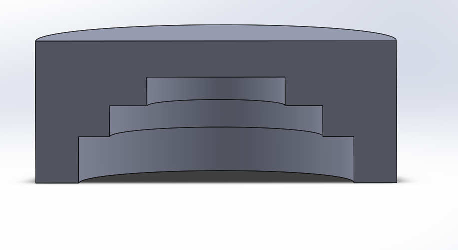

Fabien Lft Posté(e) Novembre 10, 2020 Auteur Posté(e) Novembre 10, 2020 @Titi78 : non pas nécessairement, mais c'est l'idée. J'abdique, je vous dis pourquoi parce que je sens qu'on ne va pas avancer. C'est pour faire de la CNC simplifiée sans modification de matériel. J'ai déjà deux CNC, avec GRBL, qui fonctionnent donc ne me dîtes pas, "utilise un arduino" etc, ça je sais faire, j'en ai déjà, c'est pas ça que je veux. Je veux pouvoir utiliser la CR10S à la fois en impression et en CNC légère, sans changer quoiqu'il ce soit, sauf le code, et bien sûr la tête additionnelle CNC. J'ai mes raisons. Pour faire ça, je veux avoir les même g-code que pour l'impression géré par Marlin, généré par Cura à partir de STL. En gros, pour une utilisation CNC, je le rentre le "moule" de ma pièce finale et basta (à quelques configurations près). Un exemple : La pièce finale est un wedding cake. Voilà. Pour ça, je dois commencer par le haut. @Forthman ça c'est pas idiot ^^. Ce serait effectivement plus simple comme script. Mais question annexe, est-ce que Marlin gère les Z négatifs, j'en suis pas sûr.

Forthman Posté(e) Novembre 10, 2020 Posté(e) Novembre 10, 2020 Ok je comprends pour ton problème, mais le slicer ne pourra pas le faire, sauf dans des cas particuliers, car lors de l'impression il n'y a rien qui gêne, on est toujours sur une surface libre, avec l'usinage il faut "contourner" les formes usinées, et ça le slicer ne sait pas faire 1
Fabien Lft Posté(e) Novembre 10, 2020 Auteur Posté(e) Novembre 10, 2020 il y a 2 minutes, Forthman a dit : Ok je comprends pour ton problème, mais le slicer ne pourra pas le faire, sauf dans des cas particuliers, car lors de l'impression il n'y a rien qui gêne, on est toujours sur une surface libre, avec l'usinage il faut "contourner" les formes usinées, et ça le slicer ne sait pas faire Si tu peux le faire dans Cura, il suffit à chaque déplacement de remonter ta fraise à ton altitude max (celle de départ en gros).
