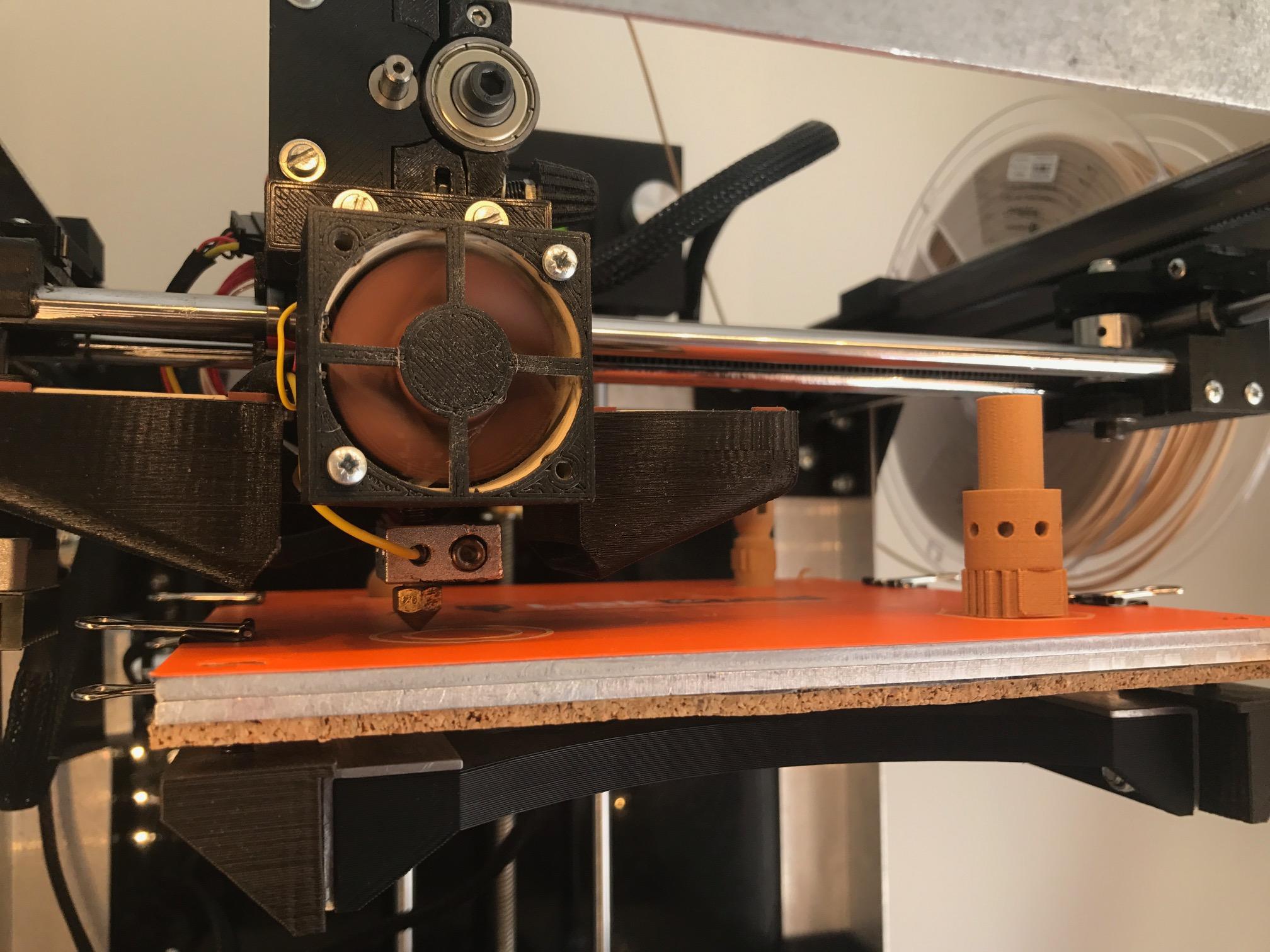

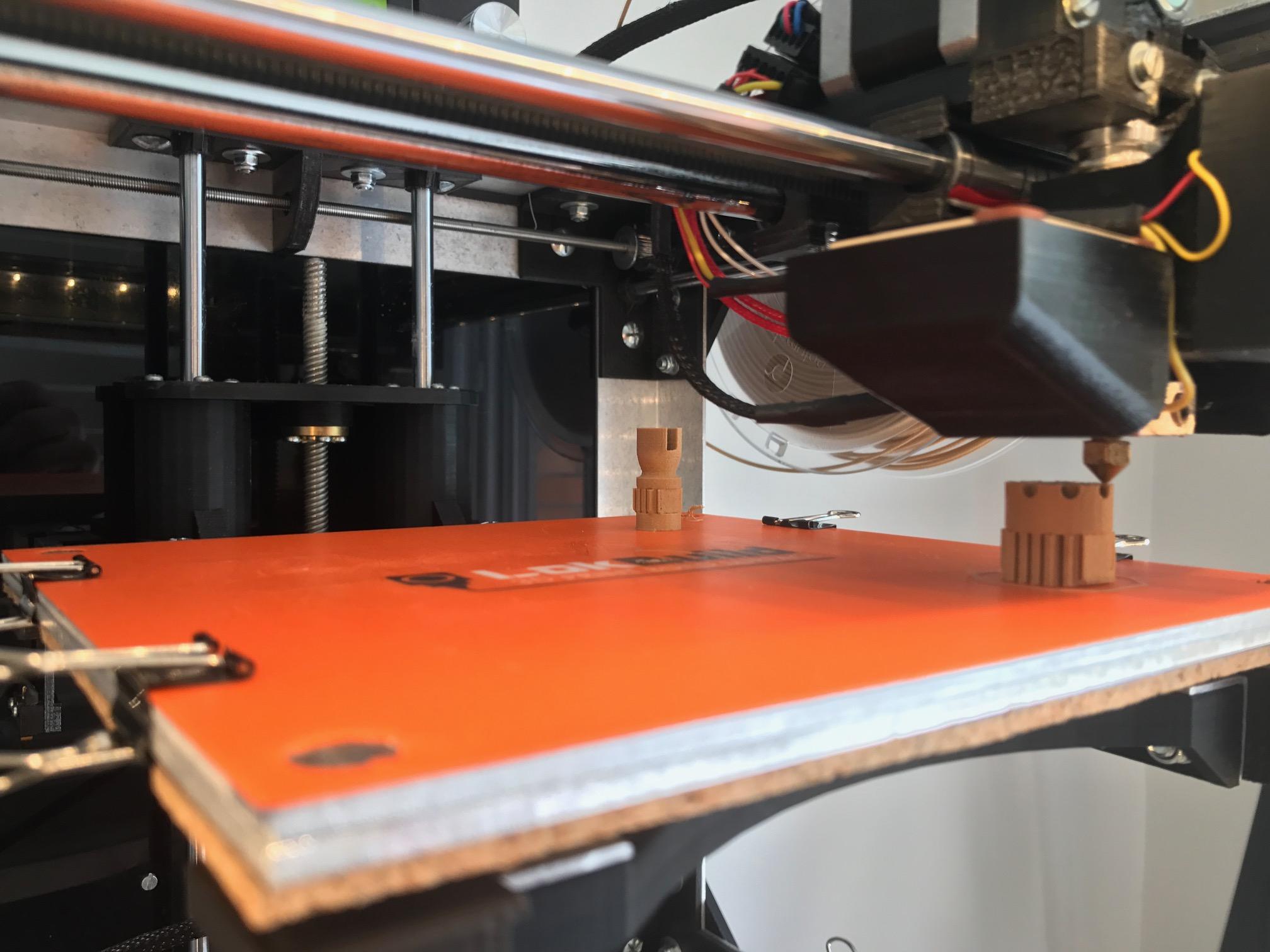

multiprocess.PNG.e45f351edd041deaa5ca9c7c12e34beb.PNG IMG_1982.thumb.JPG.1d1bc00c42abe7f531a8e9e77467e687.JPGIMG_1983.thumb.JPG.3a803c2cc801c38d946622297de628f8.JPG
Test de la fonction MultiProcess, pour imprimer quatre pièces en même temps les une après les autres.
Dans la version 3 pas au top, en version 4 ça marche nickel :)
  • J'aime 2
Le tranchage est bien meilleur. On le voit bien sur des murs très fin. Avant, certaines pièces n'étaient pas remplies (idem sur Repetier), mais là, c'est nickel.
Du coup, je repasse toute mes pièces à la moulinette :-)
