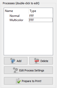

Phoenix Posté(e) Avril 4, 2017 Partager Posté(e) Avril 4, 2017 Je reviens sur la possibilité de faire des impressions avec deux couleurs (ou plus) avec S3D. Par ailleurs, jJe maîtrise parfaitement la technique d'insertion du code M600 avec Repetier et je me régale à imprimer des objets en 2 ou 3 couleurs. Avec S3D, si je sais repérer la couche où je souhaite changer de filament en revanche, je ne sais pas comment insérer ou le code M600 ! Si une bonne âme, veut bien éclairer ma lanterne ! D'avance merci. Lien vers le commentaire Partager sur d’autres sites More sharing options...
kenshimdev Posté(e) Avril 4, 2017 Partager Posté(e) Avril 4, 2017 (modifié) Hello @Phoenix, C'est ça que tu cherches ? Si oui... un message qui semble t'être adressé Modifié (le) Avril 4, 2017 par kenshimdev 1 Lien vers le commentaire Partager sur d’autres sites More sharing options...
Furtys Posté(e) Avril 5, 2017 Partager Posté(e) Avril 5, 2017 Je fait comme @dams83 l'avait dit et ça marche nickel ! Bon par contre ça a l'inconvénient de marcher aussi quand tu veux faire une impression uni-color et que t'as oublié de retirer la ligne de l'onglet, c'est très très chiant ... Je sais pas si il y a un autre moyen qui par exemple pourrait dépendre d'un profil d'impression et non pas d'une configuration générale Sinon obligé de faire deux profils d'imprimantes, mais point pratique Lien vers le commentaire Partager sur d’autres sites More sharing options...
Phoenix Posté(e) Avril 5, 2017 Partager Posté(e) Avril 5, 2017 (modifié) Il y a 18 heures, kenshimdev a dit : Hello @Phoenix, C'est ça que tu cherches ? Si oui... un message qui semble t'être adressé Je connais ce message qui m'était adressé, mais je n'arrivais pas à au sein de S3D comment enregistrer le G-Code. Je viens de découvrir ce matin par hasard comment enregistrer le G-Code sur le disque ! Je vais pouvoir enfin pouvoir imprimer avec plusieurs couleurs sous S3D. Modifié (le) Avril 5, 2017 par Phoenix Lien vers le commentaire Partager sur d’autres sites More sharing options...
dusters Posté(e) Avril 5, 2017 Auteur Partager Posté(e) Avril 5, 2017 (modifié) Il y a 3 heures, Furtys a dit : Sinon obligé de faire deux profils d'imprimantes, mais point pratique Tu fais deux Processes : Modifié (le) Avril 5, 2017 par dusters Lien vers le commentaire Partager sur d’autres sites More sharing options...

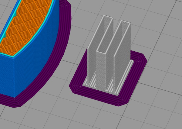

Motard Geek Posté(e) Juillet 26, 2017 Partager Posté(e) Juillet 26, 2017 Vous avez vu / testé ça https://www.simplify3d.com/software/release-notes/version-4-0-0/ J'aimerais bien une 2ème buse pour les extrémités de support en PVA Lien vers le commentaire Partager sur d’autres sites More sharing options...
dusters Posté(e) Juillet 26, 2017 Auteur Partager Posté(e) Juillet 26, 2017 (modifié) Perso, la révolution pour moi c'est ça Modifié (le) Juillet 26, 2017 par dusters Lien vers le commentaire Partager sur d’autres sites More sharing options...

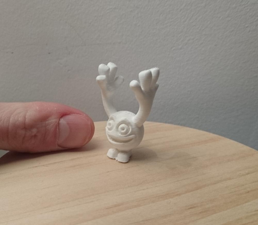

pa39 Posté(e) Juillet 26, 2017 Partager Posté(e) Juillet 26, 2017 Jamais utilisé le PVA, mais pourquoi ne pas imprimer la totalité du support en PVA ? puis changement de fil, et après on met ca sous la flotte et c'est tout beau ? Pour le support en serpentin, ca me fait penser aux petits crocodiles que j'ai imprimé récemment (https://www.thingiverse.com/thing:941177), j'ai été étonné de la facilité à retirer le support. Lien vers le commentaire Partager sur d’autres sites More sharing options...
