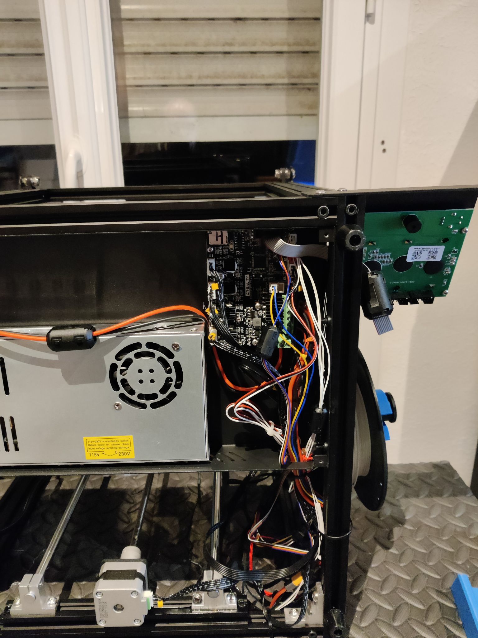

Par contre le cablage a voir peux tu nous poster une photo de ta carte mère et du cablage ?
Parfois certains doivent intervertir les cables du connecteur...

- Puis un changement incessant de branchements sur la carte mère, je poste les photos ci-dessous
                                  Premier branchement, j'ai également tenté d'inverser les branchements du noir/blanc
                           Deuxième branchement, idem avec l'inversion du noir/blanc

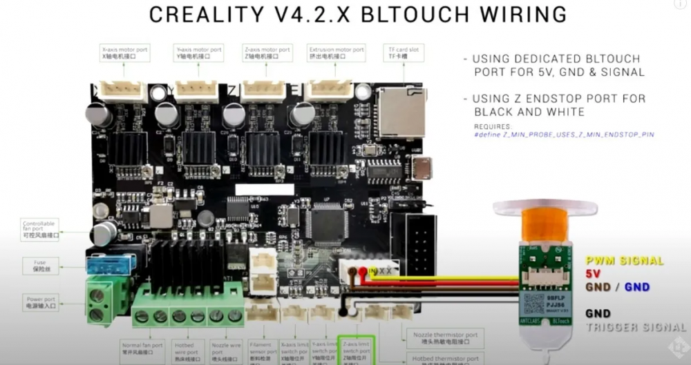

Re,
Je reviens sur le sujet car après avoir ingurgité moults et moults sites, Forums, vidéos et j'en passe, un doute s'est insidieusement glissé dans ma cervelle de piaf:
- ai-je fait les bons branchements ?
Sur les différents sites, forum .... parcourus, 2 types de branchements possibles.
Lequel serait le bon pour la carte mère 4.2.2 ?
Ci-joint copies d'images branchement 1 et branchement 2  (je ne me rappelle plus des sources, dsl)
Cordialement à tous,
PS: les fils noir et blanc qui qui se branche à la place du Z-Stop ont-ils la même fonction que le switch qu'ils remplacent ? (changement d'état ouvert ou fermé) et est-ce contrôlable en continuité avec un multimètre quand la pin du BLTouch est en haut ou en bas ?
Désolé pour toutes ces questions mais comme vous avez pu le constater, je débute.
Salut Mr le moineau 😉 / @papaone,
Si tu as fait le 1er câblage et pris le firmware ici, tout devrait bien se passer...
Pour vérifier le câblage de ton BLtouch, les broches 2 et 4 (dans un sens comme dans l'autre) de la carte mère sont à la masse. Donc sur ton BLtouch, la broche du milieu de ton connecteur 3 broches doit être en continuité avec l'une des 2 broches de ton connecteur 2 broches (normalement la noire).
Pour tester ton BLtouch en manuel, voici les commandes :
1- touche rentrée la led est rouge fixe
2- tu sors la touche M280 P0 S10
3- tu tapes M119 pour voir l'état des fins de course.
4- tu enfonces la touche à la main (normalement, la led change de couleur)
5- tu retapes M119: l'état d'1 des fins de course a dû changer.
6- tu rentres la touche M280 P0 S90
Si le GCode est opérationnel dans Marlin, tu peux utiliser la commande M43 S

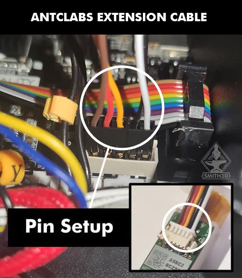

Déjà testé branchement 1 + le firmware Smith3D en 5x5, en 4x4 (d'autres aussi, je ne les compte plus, je vais devenir un pro du couple VS Code-Marlin à force) mais hélas toujours le même résultat; à savoir:
Mise route  OK
Test BLT  (de chez antclabs, V3.1) à la mise sous tension (clignotement rouge 2 fois + pin position haute -  à priori "normal jusqu' à là" )
Et là, tout se gâte :
Auto Home -- la buse va se centrer sur le plateau et descend pour aller embrasser goulument son copain plateau (je suis devenu un spécialiste de l’arrêt d'urgence)
Bref, le palpeur ne descend jamais, LED rouge toujours allumée fixe.
j'ai essayé par G-Code via pronterface et Marlin3Dprinter de faire descendre cet satané palpeur, mais rien n'y fait.
En attendant, j'ai tout re-cablé à l'origine(nickel) et  je parcours les sites du monde entier pour voir si ce problème a une solution (j'ai même commander un autre BLT à tout hasard)

Comme tous, il s'étendait au départ mais pas lors du home. Et le pire c'est qu'il répondait en mode test (Dans le menu Configuration / BLTouch). Quand le moteur Z marchait, problème.... Hum...
A force d'essayer, sans modifier le firmware, ça a marché une fois....quand j'avais bien écarté les nappes.
J'ai donc ajouté des bagues ferrites sur la nappe du LCD, du BL Touch, sur différentes nappes sur l'alimentation.... et tout marche parfaitement.
La carte mère v4.2.7 a de très sévères problèmes d'EMI. Creality ne me répond pas quand je leur parle de ça...
En tout j'ai installé 5 bagues ferrites. Et depuis tout marche bien.
