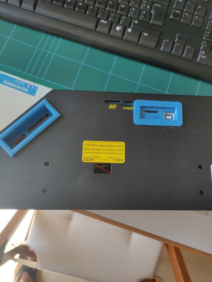

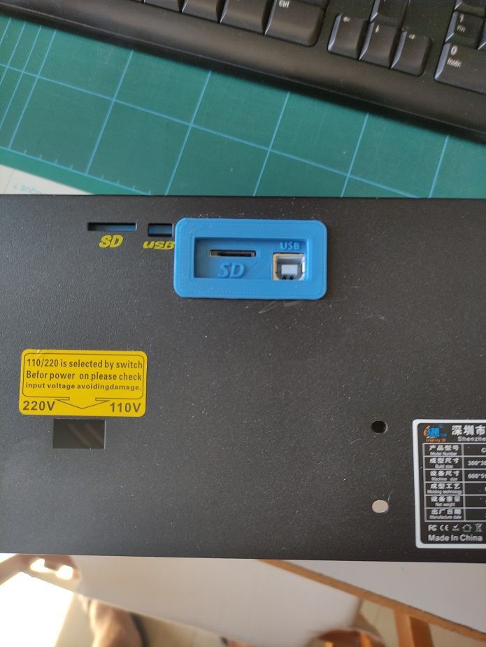

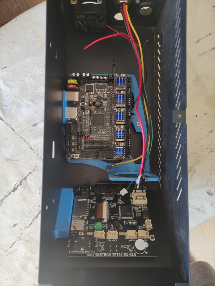

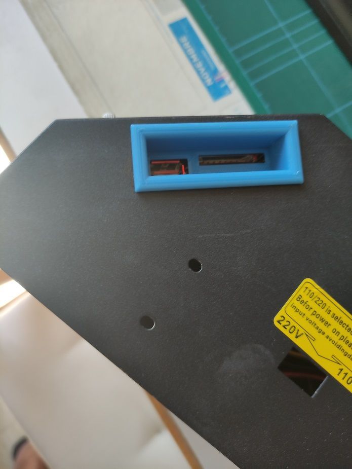

papagalak Posté(e) Aout 7, 2023 Auteur Partager Posté(e) Aout 7, 2023 (modifié) petit retour en arrière, j'avais en 2021 commencé à entrevoir, dans un futur, proche mais pas trop éloigné, la possibilité de passer sur SKR 1.4 turbo. (https://www.lesimprimantes3d.fr/forum/topic/37064-ma-cr-10-v2/?do=findComment&comment=431993) après un certain temps (certain) je repars de zéro. boitier cr 10 modifié les caches sont pour la partie SKR de DotNetWorker https://www.thingiverse.com/thing:4392864 et l'autre pour le TFT c'est ma conception avant installation j'ai pu controler le fonctionnement via le firmware que @pommeverte m'a gentiment concocté. je passe au câblage et je reviens... Modifié (le) Aout 7, 2023 par papagalak Lien vers le commentaire Partager sur d’autres sites More sharing options...

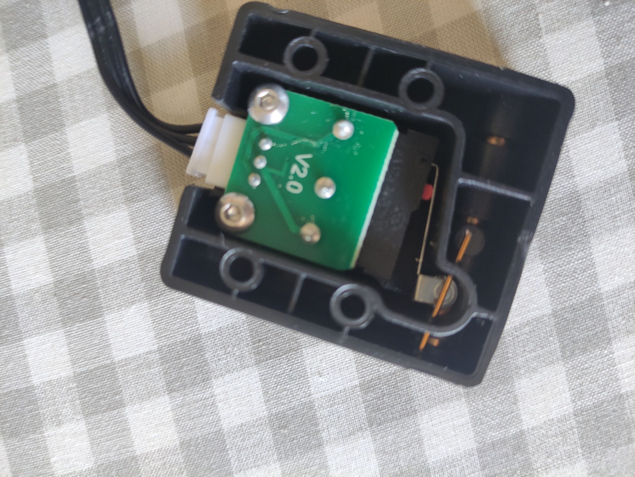

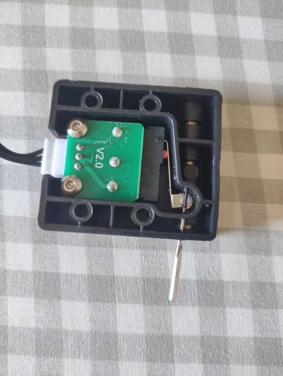

papagalak Posté(e) Aout 18, 2023 Auteur Partager Posté(e) Aout 18, 2023 (modifié) petite modif qui peut intéressé d'autre: le capteur fin de filament a tendance à déconner. pour y remédier voici une astuce: petit foret (diamètre d'un trombone) percer un poil au-dessus du bras, pour qu'il puisse se déplacer et le tour est joué Modifié (le) Aout 18, 2023 par papagalak Lien vers le commentaire Partager sur d’autres sites More sharing options...
