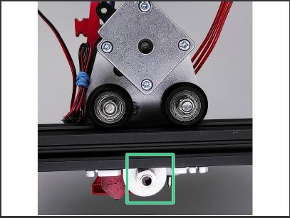

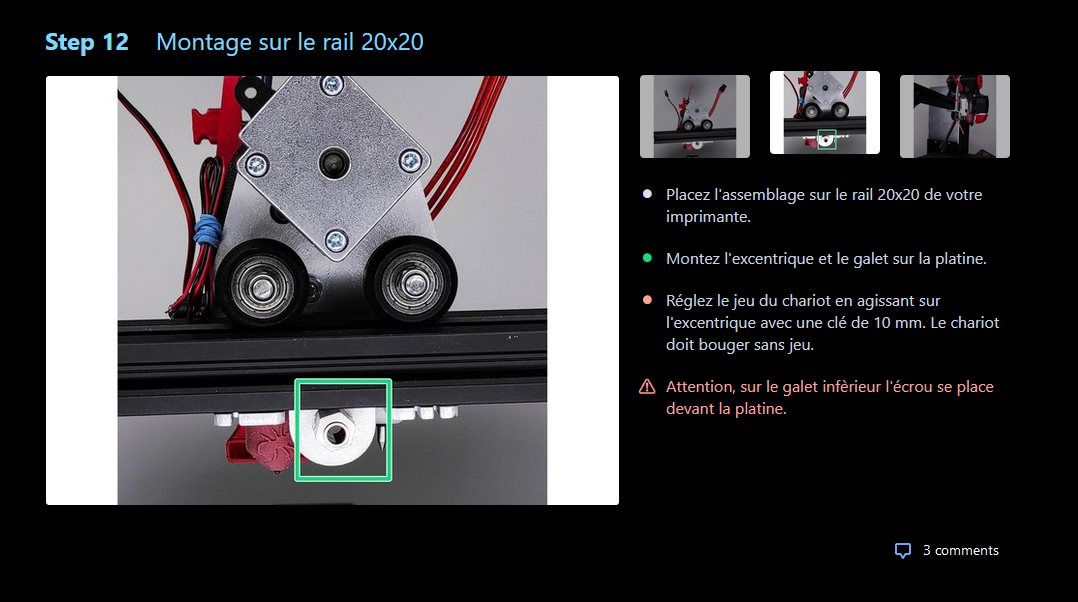

j'ai coupée ma courroie, posé mes roulettes.
la roulette inférieure me pose soucis:
l'écrou nylstop vient buter sur la platine bleu
j'ai donc retourné le sens de la vis.
le problème n'existait pas avant car la platine
d'origine est plus large, donc le contact se faisait plus tôt.
à suivre...
C'est ce qui est dit à l'étape 12 du montage, non ?
autan pour moi , j'ai été plus vite que la musique, bonne remarque @fran6p.
je me tape sur les doigts (après montage) en guise de punition.
en plus j'ai récupéré la photo au dessus du texte qui mentionne
je SUIS IMPARDONABLE

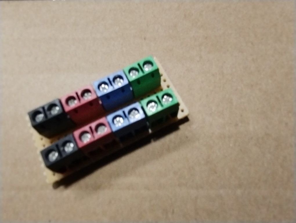

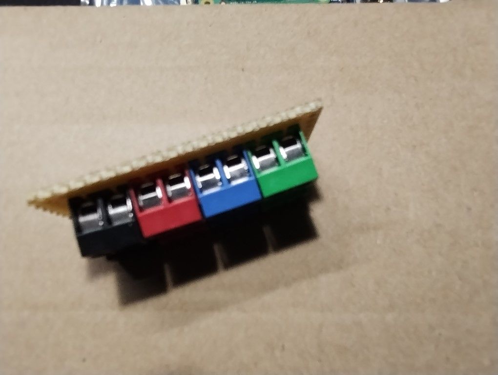

Pour mes premiers tests, j'avais utilisé une plaque à bande perforée (moins de soudure à faire) et des borniers à vis :
1020488054_IMG_20221014_175912685(Moyenne).thumb.jpg.99e488cb7e524f1ac4a08f0f4066ceea.jpg  1936295047_IMG_20221014_175903873(Moyenne).thumb.jpg.7f4195ef879ef8f5001437eea08c04be.jpg

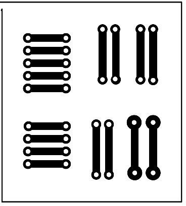

je viens e dessiner ma PCB, j'attends le perchlo et la plaque d'epoxy
1374711121_Sanstitre1.png.94af606144eba74afe530c9a57e6c175.png513416222_Sanstitre.png.e1bdb8ee9ba8e51cd855976eff0f151a.png
Joli et simple 😉
Pour les pistes de la cartouche de chauffe, je n'y connais rien, mais un peu plus grosses (larges) permettrait d'y mettre des cartouches plus puissantes (70W) ?
Avis des spécialistes électroniques ( @Savate, @pommeverte, @Janpolanton(on ne sait jamais ), … (on va éviter les jbonX, nobj et autres variations de pseudos)).
@papagalak
Fait attention tu as mis une prise à l'envers ! A gauche en bas L'avant derrière
Ça va que c'est pas soudé
Modifié (le) par Titi78
@Titi78, c'est juste une présentation sur une feuille,
mais en effet je vais faire attention lors du montage définitif.
@fran6p, bonne remarque j'ai augmenté la largeur, mais je vais encore grossir la largeur de la piste pour le heat.
