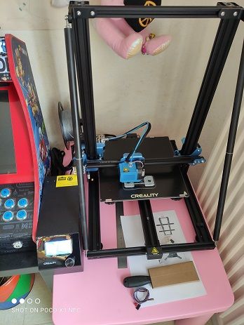

papagalak Posté(e) Décembre 9, 2020 Posté(e) Décembre 9, 2020 Bonsoir, je viens de recevoir une CR10 V2, mais je n'ai pas le droit de l'avoir avant Noël, à 62 ans, il faut faire comme pour les petits Bon trêve de plaisanterie, que me conseiller vous pour mes premiers pas avec cette nouvelle bête, je quitte ma ender 3. Il dise qu'il n'y a pas de synchro pour le Z, quel upgrade utilisez vous. Avez vous d'autre proposition pour les futures améliorations. J-16...

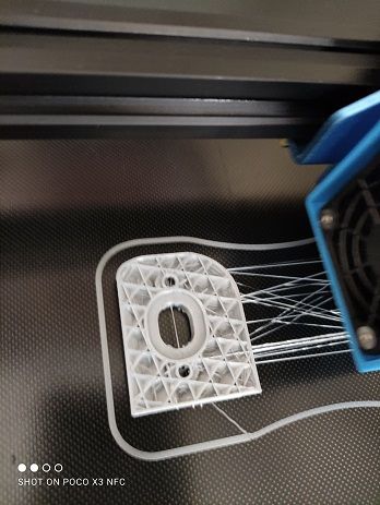

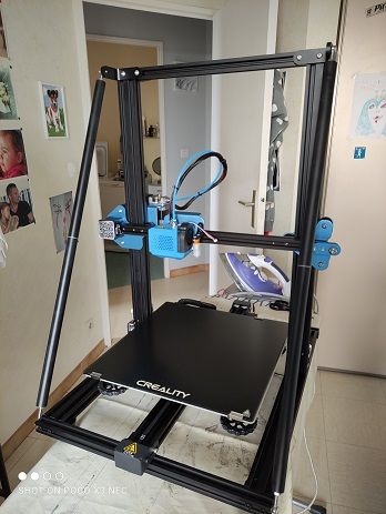

papagalak Posté(e) Décembre 27, 2020 Auteur Posté(e) Décembre 27, 2020 bonjour, voila ma nouvelle machine. premier impression et j'ai besoin de vous . comme vous pouvez le constater j'ai des fils entre 2 pièces, qui n'ont pas lieu d’être. avant de tout toucher pouvez vous me guider dans les paramètres à modifier. j'ai contrôler tous les axes, aucuns frotement j'ai régler l'extrudeur. j'utilise cura 4.6, bed 55, extr 200. merci passez de bonne fêtes
Idealnight Posté(e) Décembre 27, 2020 Posté(e) Décembre 27, 2020 Déjà passes a cura 4.8, ensuite peux tu nous donner les détails, rétraction, vitesses etc ? As-tu fais des pièces tests, cube, tour de température... ?

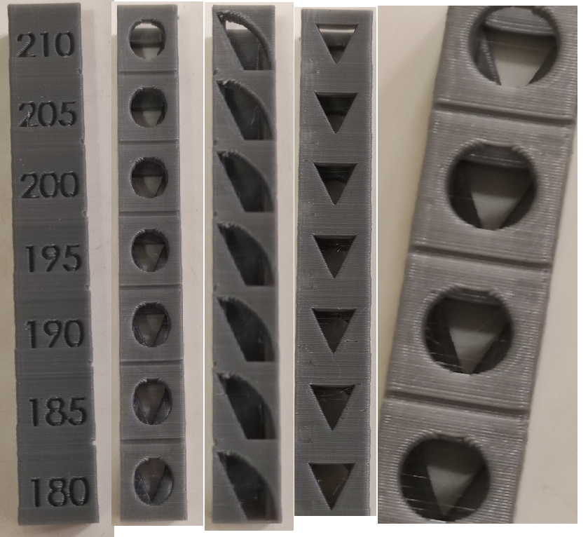

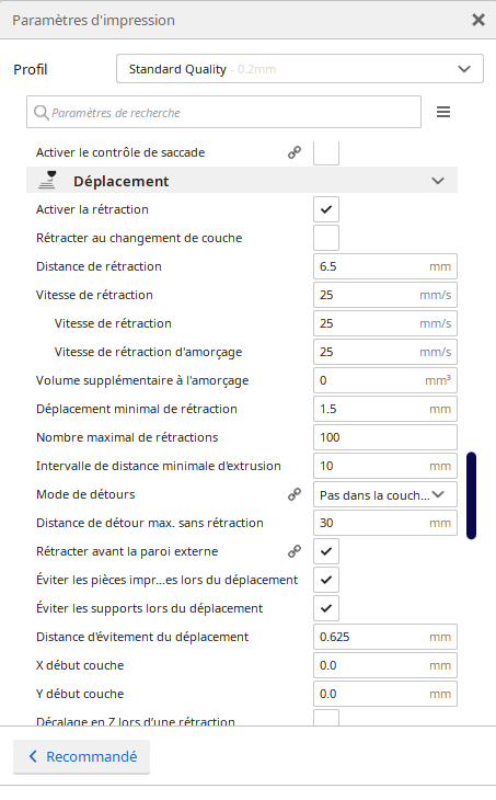

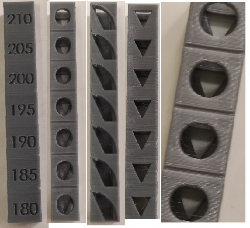

papagalak Posté(e) Décembre 28, 2020 Auteur Posté(e) Décembre 28, 2020 voila j'ai imprimé une tour de chauffe: et voici les valeur dans cura: toutes les valeurs de l’imprimante sont d'origines,sauf l'extrudeur que j'ai réglé, 97.9
Idealnight Posté(e) Décembre 28, 2020 Posté(e) Décembre 28, 2020 c'est plutôt pas mal non ? 205/210° paraissent de bonnes valeurs mais après c'est sur photo donc plus a toi de juger ;). Reste a retester ta pièce du coup
papagalak Posté(e) Décembre 28, 2020 Auteur Posté(e) Décembre 28, 2020 Et pour ce qui est de la rétraction, les valeurs sont bonnes? Je vais testé demain une impression 2 tours pour contrôler.
fran6p Posté(e) Décembre 28, 2020 Posté(e) Décembre 28, 2020 (modifié) Le 28/12/2020 at 17:13, papagalak a dit : Et pour ce qui est de la rétraction, les valeurs sont bonnes? Dérouler 6.5mm pour la CR10V2 c'est dans la moyenne (je suis plus bas (2.6mm) mais j'ai un extrudeur «volant» dont le PTFE ne mesure que 200mm). Peut-être augmenter un peu la vitesse (25 mm/s). Pour les tests de rétraction, tu peux utiliser ceux de TeachingTech >>> ici <<< ou encore ce générateur de test >>> là <<<. Modifié (le) Décembre 28, 2020 par fran6p

Idealnight Posté(e) Décembre 28, 2020 Posté(e) Décembre 28, 2020 C'est des bonnes valeurs de départ pour peaufiner, fais des tests comme celui que te propose @fran6p. En fonction du résultat on verra mais d'autres paramètres peuvent entrer en jeu pour les fils d'anges
