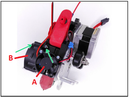

en effectuant mes tests je me suis rendu compte
qu'aucun de ventilateurs du mini extrudeurs ne fonctionnaient.
j'ai relié le ventilo de coté A sur K-fan
et l'autre B sur fan
M106 S255 pour le mettre à fond, et M107 pour l'arrêter. ça marche
la commande passe bien...
quand je demande 160 ° à l'extrudeur pas de ventilo
et l'autre ne s'enclenche pas
avez vous une idée
Modifié (le) par papagalak
Le ventilateur B est celui de refroidissement du filament, il devrait normalement être relié sur une prise permettant la modulation PWM (K-FAN).
Le ventilateur A, lui, refroidit le radiateur de la tête, on pourrait éventuellement ne le déclencher qu'au-delà d'une certaine température (souvent 50°C) mais pour cela il faudrait le brancher sur une autre prise «modulée» (PWM) et activer cette modification dans le firmware or sur le PCB déporté il n'y a que la prise FAN (ventilateur toujours alimenté) en plus de la K-FAN donc not possible sans «grosse» modification.

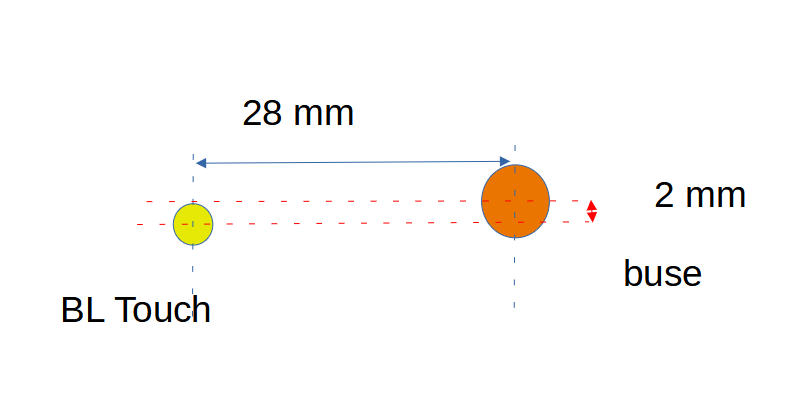

Après avoir réglé les PID, le pas Extrudeur (120mm), je voudrais avoir
une confirmation sur les modifs position Bltouch sous Klipper:
dans le fichier BLTouch.cfg de @fran6p, je modifie les lignes:
x_offset: 47    en x_offset: - 28
y_offset: 0     en  y_offset:  -2
j'ai fais un croquis de la position, bltouch à gauche et devant la buse.
N'ayant pas la même tête, les écarts sont un peu différents des tiens.
Le BLTouch (le pointeau) sur ma CR10V2 est comme toi à gauche et devant la buse 32,5mm / 1,5 mm. Dans la section [bltouch], voici les valeurs que j'ai saisies :
Citation
# MiniXtruder (hotends.fr) à gauche, devant la buse (-32.5, 1.5)
x_offset: -32.5
y_offset: 1.5    <= POSITIF
Ta valeur pour y_offset devrait être positive 😉
il y a 2 minutes, fran6p a dit :
Oki, merci j'avais un doute sur "y_offset"

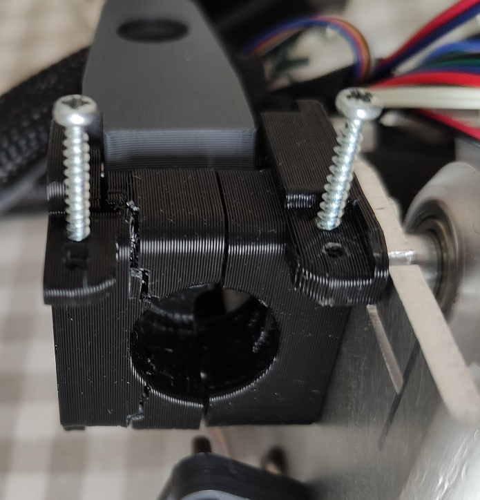

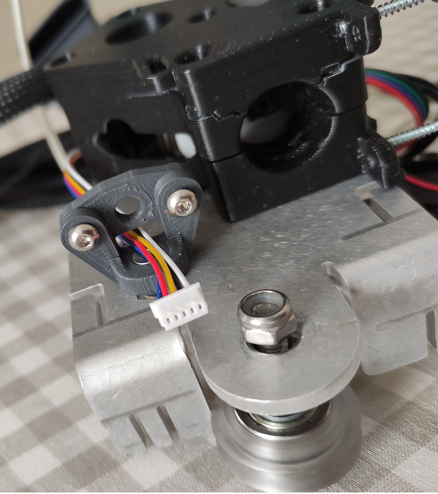

bonjour, à tous, de retour après une longue absence, (infarctus, ,hospitalisation et pose de stent).
je lance une impression et catastrophe, rien ne se passe comme avant.
je contrôle et je m'aperçois que mon hotend bouge.
je regarde de plus près, je constate que ma platine de fermeture supérieur
qui bloque le hotend est fendue
1.thumb.png.abbe10fff213823851d7d5a7697495d8.png  2.png.3f0b054af67ad5947b05466b45982017.png
du coup je suis revenu à mon ancien direct drive je lance l'impression de 2 coquilles.
Content de te revoir sur pieds en espérant que tu as pleinement récupéré.
Pas de chance avec cette pièce du MiniXtruder, elle est vraiment bien fendue et pas qu'à un seul endroit (mauvais humour: son cœur n'a pas tenu ).
Par sécurité, j'ai vérifié le mien et il n'a pas bougé depuis sa lointaine impression (PLA Compozan Orange).
Bonjour @papagalak
Tout d'abord, je te souhaite un bon rétablissement.
J'ai eu le même soucis en plus léger un début de fissure au-dessus de la patte gauche de fixation du ventilo du radiateur (celle de la platine supérieure).
mais la tête ne bougeait pas car la fissure sur la platine supérieure était avant l'appui de la vis de serrage des deux platines.
Bon j'avais peut-être un peu trop serré pour coincer la tête avec un léger porte à faux et surtout j'avais forcé sur une des pattes pour la fixation du ventilo du radiateur.
J'avais pris le kit tout imprimé, mais j'avais refait les pièces (à tout hasard) en PLA+ blanc Sunlu en 0.16 mm, remplissage ? vers 40% de mémoire.
Après le changement de la platine supérieure (il y a quelques mois ) plus de soucis.
@hyoti, comme toi j'avais pris chez @Fourmi l'ensemble imprimé. et du coup j'ai réimprimé en PLA bleu à 40%.
