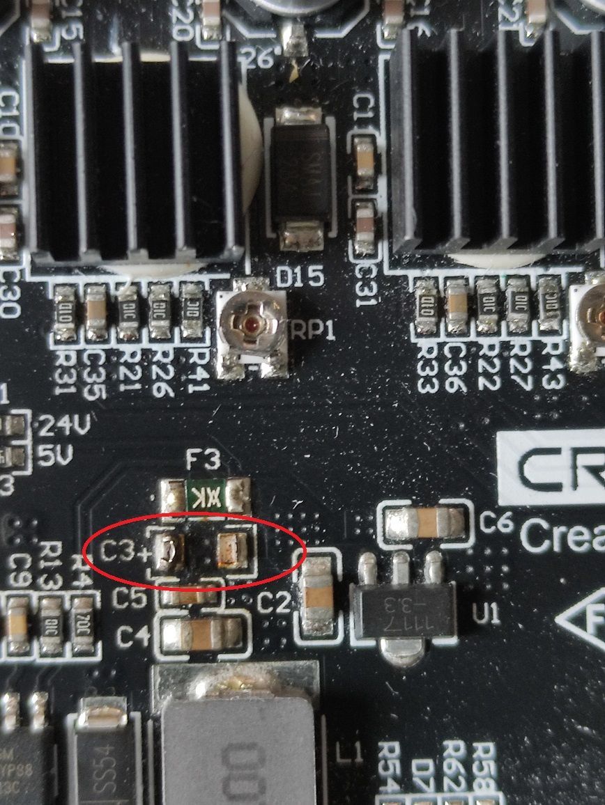

papagalak Posté(e) Mars 12, 2022 Auteur Partager Posté(e) Mars 12, 2022 (modifié) bon, voila c'est fini ... ma carte mère à rendu l'âme. j'ai effectué de nombreux essais puis ça senti le cramé, heureusement j'étais là. j'ouvre je regarde l'alimentation, rien à signaler elle est opérationnelle. je sent toujours l'odeur de cramé dans le boitier.. je démonte et j'inspecte.. ta dan euréka, j'ai trouvé, sur le CM V2.5.2, le condo c3 carmé. je me dis pas de chance, heureusement j'avais une CM en spare. je change la bête, je contrôle tout les fils afin de voir si il n'y a pas de cour circuit ou fils endommagés, que nenni et ta dan rebelotte C3 cramé. n'ayant pas changer le câblage je me retrouve bien embêté. D'où cela peut il venir ? dans mon tiroir j'ai une SKR 1.4 Turbo, TMC 2209 V1.2 peut être cela peut il faire l'affaire. quelqu'un à déjà monté ces carte sur un CR 10 V2, pour me conseiller.. Modifié (le) Mars 12, 2022 par papagalak Lien vers le commentaire Partager sur d’autres sites More sharing options...
fran6p Posté(e) Mars 12, 2022 Partager Posté(e) Mars 12, 2022 (modifié) Mince, tu me fais peur Comme Creality ne fournit pas les schémas électroniques, difficile de savoir à quoi ce condensateur «sert» N'importe quelle carte peut être utilisée, ce n'est ensuite qu'affaire de logiciel / firmware à «confectionner» MAIS le facteur de forme (dimensions, emplacements des vis de maintien, découpes dans le boitier métallique différentes et à des endroits autres) lui est plus problématique. Faire rentrer la SKR 1.4T dans le boitier électronique doit être possible mais les emplacements du connecteur μUSB et de la carte SD (plein format pour la V2.5.2 et μSD pour la SKR) vont sans nécessiter de l'«huile de coude». La vidéo suivante pourra peut-être t'aider (et t'expliquera sans doute le pourquoi du comment de l'explosion de condensateurs) : Pour le firmware, on devrait pouvoir t'aider si tu en avais besoin (Marlin et/ou Klipper) Modifié (le) Mars 12, 2022 par fran6p Lien vers le commentaire Partager sur d’autres sites More sharing options...

papagalak Posté(e) Mars 14, 2022 Auteur Partager Posté(e) Mars 14, 2022 je viens de regarder, en effet c'est bien ce condo qui à lâché. du coup j'ai commandé un bltouch pour contrôler si il n'a pas foiré. étant un peu pris par le temps ( retape maison de mon fils) je me suis tourné vers le remplacement de la CM 2.5.2, commandée à Lyon Lien vers le commentaire Partager sur d’autres sites More sharing options...

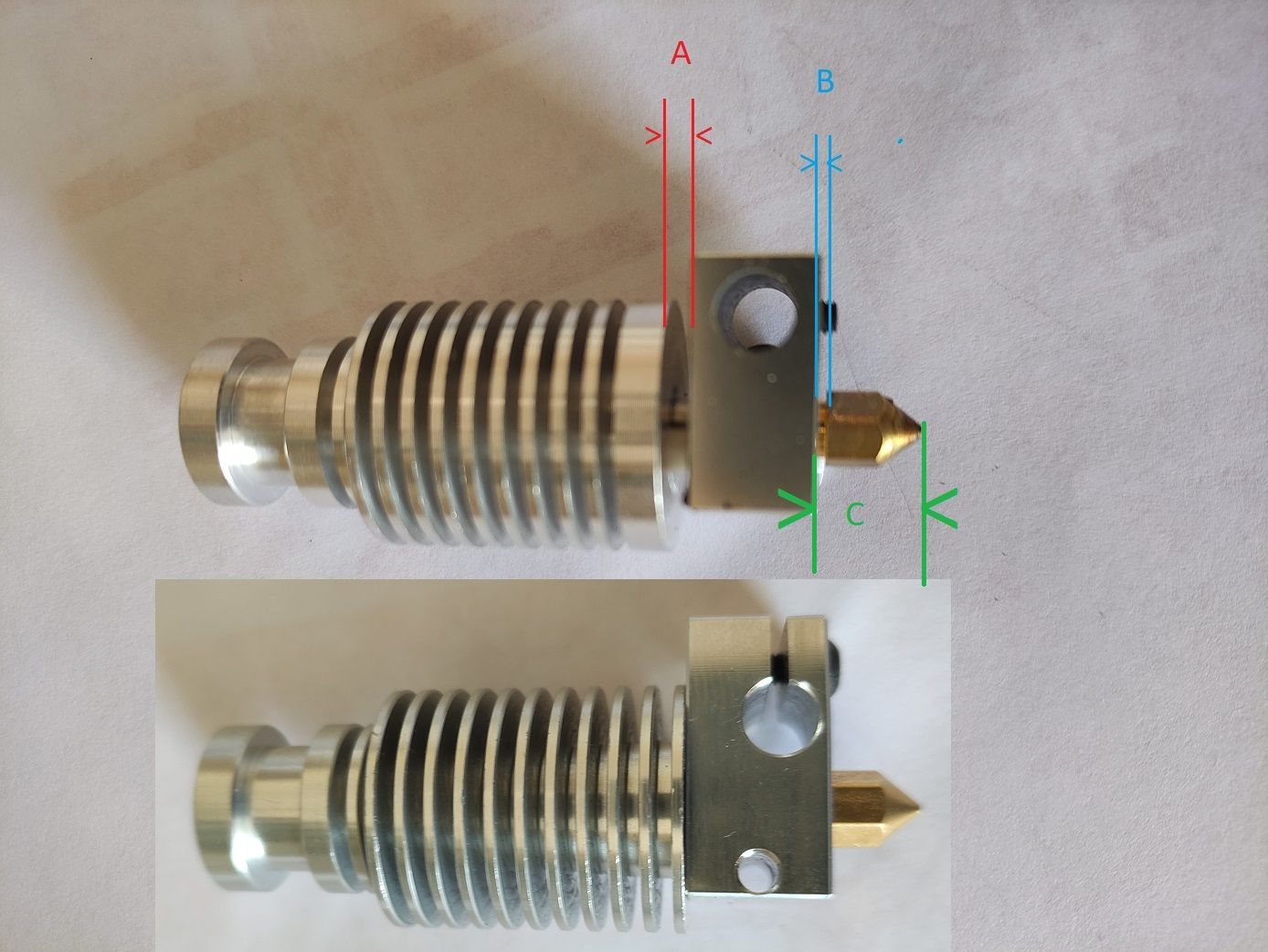

papagalak Posté(e) Mars 24, 2022 Auteur Partager Posté(e) Mars 24, 2022 J’ai installé hoten EV6, Full-metal,sous mon direct drive Titan mais j’ai tout enlevé, car je n’arrivais pas à faire un auto-home, en comparant avec l’original , je me suis aperçu que la buse était trop haute. En effet de la pointe de la buse au corps de chauffe (C) il y a environ 9mm que je ne peux pas avoir sur le EV6, car le refroidisseur du full-métal touche le corps de chauffe et le buse aussi. Si je veux mettre environ 9mm, (buse et corps de chauffe en contact), le dissipateur ne fait pas corps avec le full-métal. Lien vers le commentaire Partager sur d’autres sites More sharing options...
fran6p Posté(e) Mars 24, 2022 Partager Posté(e) Mars 24, 2022 Quand j'avais «disséqué» la tête de la CR10-V2, j'avais noté quelques différences d'avec une vraie E3DV6. Avec la E3Dv6, le mieux serait d'utiliser son bloc de chauffe plus petit mais plus épais (≃ 12mm pour 10mm de la CR10V2) et une buse E3D dont le filetage est plus long (dans un premier temps, on peut réutiliser la cartouche de chauffe et la thermistance de la CR10V2 ce qui évite de modifier le firmware (thermistances différentes E3D et Creality)). Coller le bloc de chauffe au radiateur n'est pas une bonne idée, idem pour la buse Lien vers le commentaire Partager sur d’autres sites More sharing options...
papagalak Posté(e) Mars 24, 2022 Auteur Partager Posté(e) Mars 24, 2022 (modifié) @fran6p, en effet j'avais vu ton post, et c'est pour cela que j'ai vu qu'il n'était pas bon d'avoir la buse et le radiateur qui touche. Je vais tester EV6 et corps de chauffe origine ou acheter un full métal pour CR10. Car avec le carénage d'origine la pointe buse est à la même hauteur que la sortie du fan. Modifié (le) Mars 24, 2022 par papagalak Lien vers le commentaire Partager sur d’autres sites More sharing options...

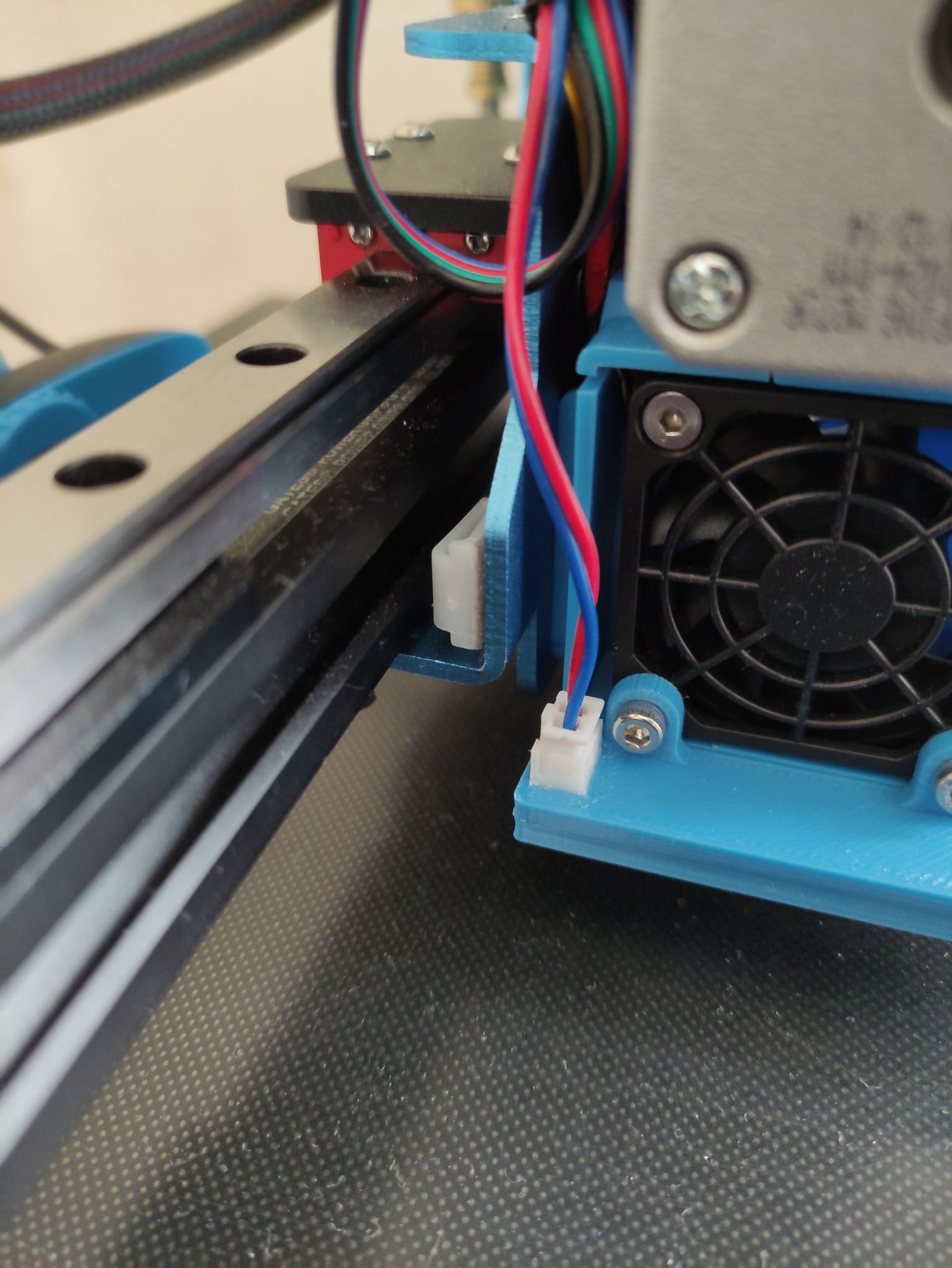

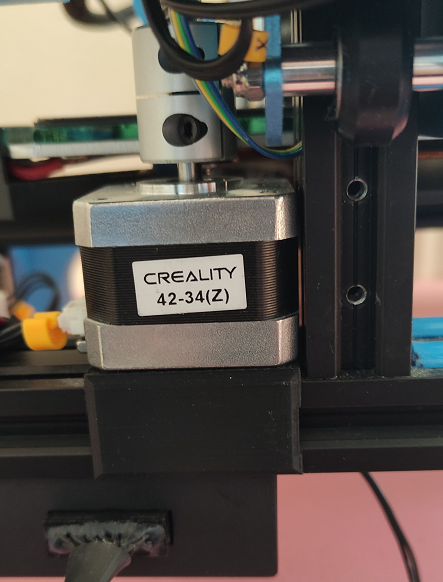

papagalak Posté(e) Aout 3, 2022 Auteur Partager Posté(e) Aout 3, 2022 (modifié) me revoila après un long moment sans toucher mon petit jouet. (réhabilitation maison de mon fils, pas encore fini, mais ça sent la fin) Mon corps de chauffe en place depuis la dernière fois. j'ai aussi fais une modif sur l'axe X Mise en place d’un rail linéaire MGN12H j’utilise : https://fr.aliexpress.com/item/1005002608458763.html pour pouvoir faire descende suffisamment l’axe Z, j’ai utilisé https://www.thingiverse.com/thing:3516416 car les coulisses en alu bleu (axe Z) viennent taper les fixations moteurs , ou tout simplement mettre des entretoise (10 mm)sous les plots silicone voila monté (buse hauteur plateau), prévoir cale pour le Z stop Modifié (le) Aout 3, 2022 par papagalak Lien vers le commentaire Partager sur d’autres sites More sharing options...

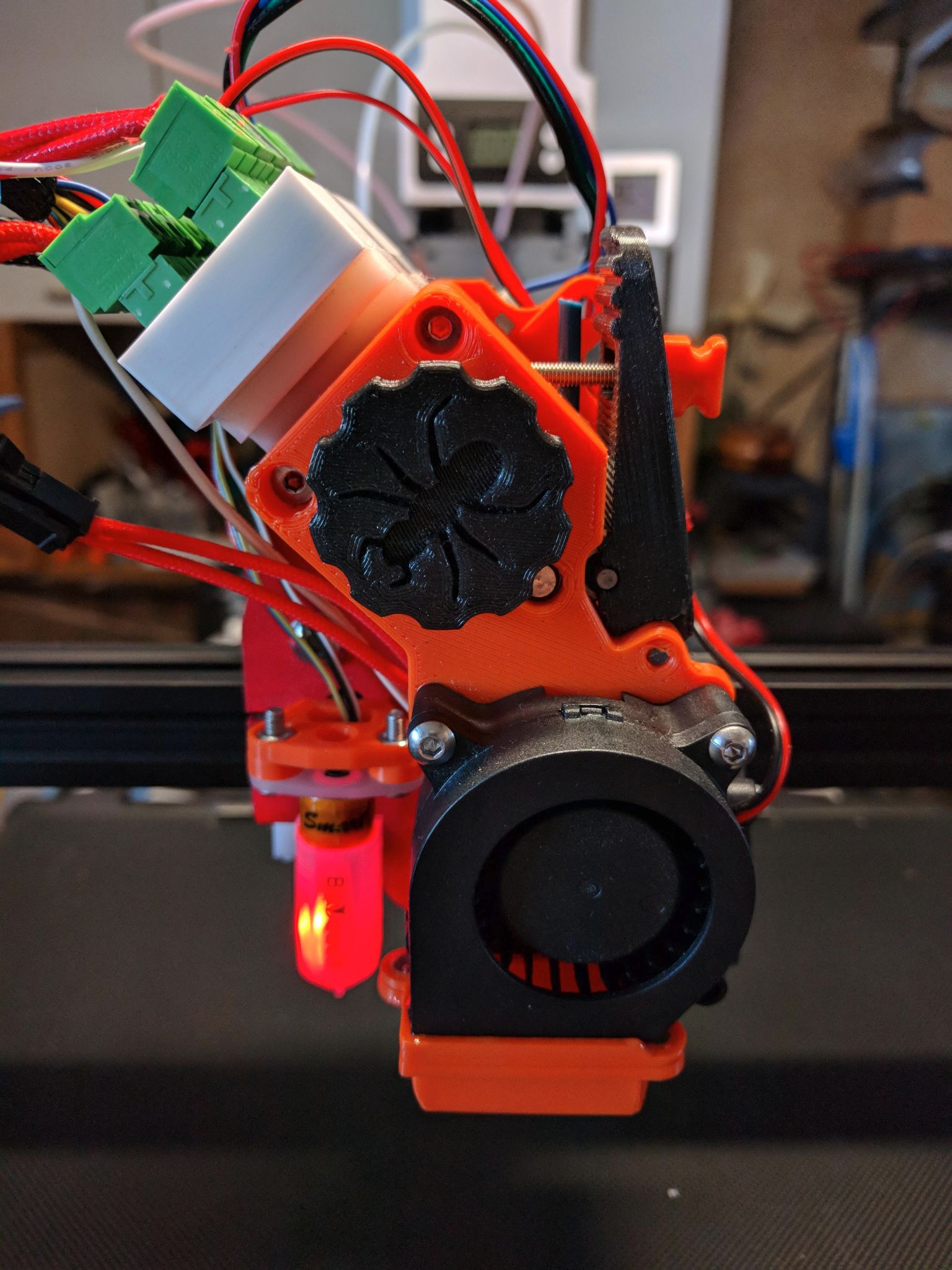

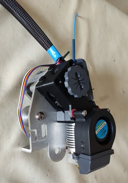

fran6p Posté(e) Aout 26, 2022 Partager Posté(e) Aout 26, 2022 Salut, Je suis très satisfait du Mini-Xtruder de @Fourmi(hotends.fr). Par contre ça ne peut se monter sur le tripode originel qui supporte la tête. Celui fourni avec cet extrudeur est en aluminium brut, je l'ai juste peint en rouge, profité du démontage pour mettre des galets de roulements en Iglidur équipés de roulements à billes très corrects : Hotends.fr ne fournit que l'extrudeur, il faut soit réutiliser la tête originelle (pseudo E3Dv6) ou en choisir une autre. Pour ma part, j'ai monté une tête de Mellow Store, NF Smart V6, bloc refroidisseur et corps de chauffe en cuivre (c'est plus lourd que ceux en aluminium, compensé par le faible poids de l'extrudeur ) et buse de 0,5mm . Ça fait le taf comme on dit. 1 1 Lien vers le commentaire Partager sur d’autres sites More sharing options...
papagalak Posté(e) Aout 31, 2022 Auteur Partager Posté(e) Aout 31, 2022 @fran6p, en attendant la réouverture de hotneds, j'ai regardé pour le SmartV6 , il est indisponible en version cuivre, as tu un conseil de remplacement ou pour le moment je peu utiliser mon EV6. sur les photos tu as monté un support connecteur (de ton cru) !!! je serais intéressé pour m'en inspirer ou te copier simplement. Lien vers le commentaire Partager sur d’autres sites More sharing options...
fran6p Posté(e) Aout 31, 2022 Partager Posté(e) Aout 31, 2022 (modifié) il y a 41 minutes, papagalak a dit : tu as monté un support connecteur (de ton cru) Pas de mon cru mais de @Janpolanton => voir ici J'ai juste réalisé le boitier accueillant le PCB monté, maintenu sur la tête via quatre magnets, si besoin je les mettrais à disposition (stl + scad). Ce n'est pas forcément esthétique mais bien pratique pour connecter / déconnecter les éléments. Modifié (le) Aout 31, 2022 par fran6p Lien vers le commentaire Partager sur d’autres sites More sharing options...

papagalak Posté(e) Septembre 28, 2022 Auteur Partager Posté(e) Septembre 28, 2022 après une longue absence, je reviens sur mon installation. j'ai reçu le mini extrudeur, c'est beau, bon travail @Fourmi. par contre @fran6p, je sui toujours sur le hotend, quand je regarde le haut je me demande comment la liaison se fait entre la sortie mini extrudeur et entrée hotend faut il un trou 1.75 ou raccord ptfe Lien vers le commentaire Partager sur d’autres sites More sharing options...
fran6p Posté(e) Septembre 28, 2022 Partager Posté(e) Septembre 28, 2022 (modifié) Salut @papagalak Je n'ai pas cette tête mais ce qu'il faut c'est celui de la photo de gauche (short distance), avec un pneufit vissé comme celui de droite ça ne rentrera pas ( @Fourmipourra confirmer) Modifié (le) Septembre 28, 2022 par fran6p Lien vers le commentaire Partager sur d’autres sites More sharing options...

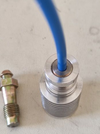

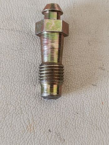

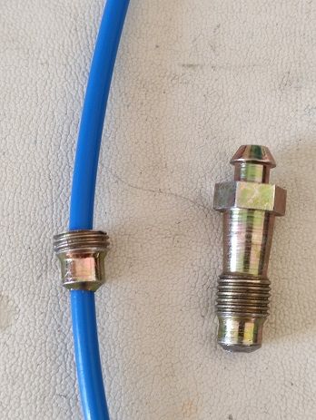

papagalak Posté(e) Octobre 5, 2022 Auteur Partager Posté(e) Octobre 5, 2022 en attendant de recevoir mon hotend, j'ai modifié mon EV6 , pour cela j'ai demandé conseil à mon ami garagiste, qui m'a trouvé ceci: vis de purge de frein camion ( pas devis identique) passé au tour, percé à 4.1 mm, vissé et raccourci voila vissé sur mon EV6 1 Lien vers le commentaire Partager sur d’autres sites More sharing options...
fran6p Posté(e) Octobre 6, 2022 Partager Posté(e) Octobre 6, 2022 Bien vu J'attends la suite. Tu as imprimé les pièces du MiniXtruder? Le plus «pénible» c'est avec les magnets maintenant le bec de refroidissement: ils sont minuscules et il vaut mieux avoir une bonne vue ou une bonne loupe. La documentation fournie par @Fourmine s'étend pas trop sur leur installation Lien vers le commentaire Partager sur d’autres sites More sharing options...

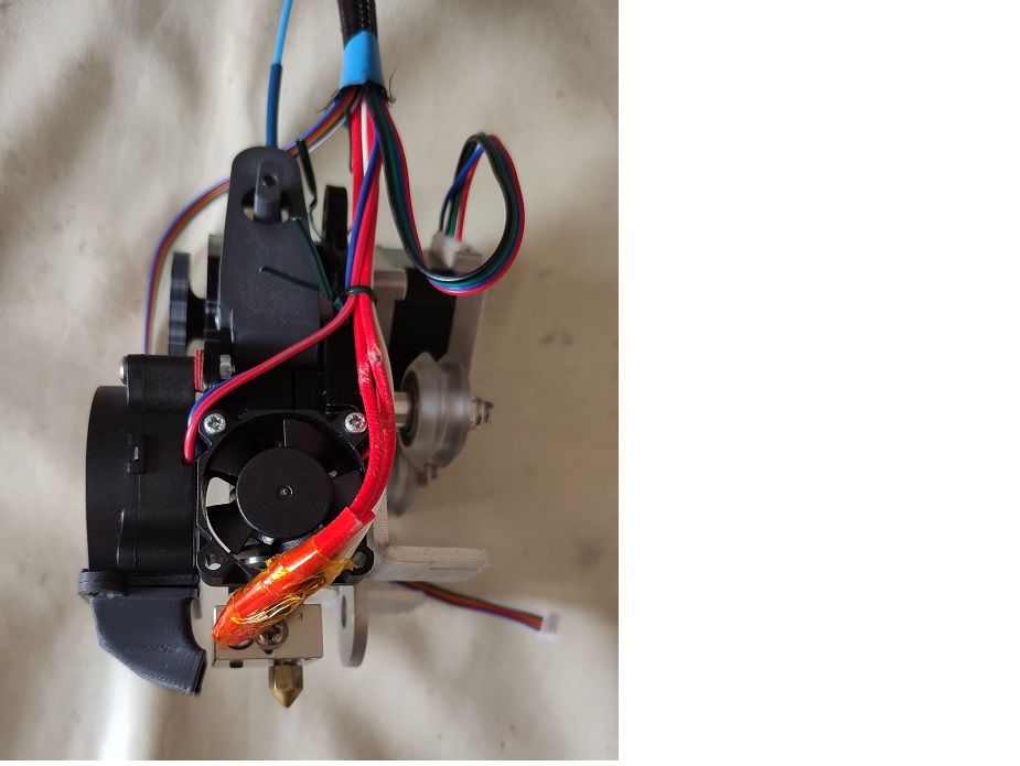

papagalak Posté(e) Octobre 7, 2022 Auteur Partager Posté(e) Octobre 7, 2022 (modifié) en effet la mise en place de "micros" aimants n'est pas aisé. j'ai assemblé le tout, j'ai du intercaler des rondelles entre le ventilateur et le mini extrudeur, pour ne pas toucher le corps de chauffe. @fran6p, comment fais tu tenir le ptfe supérieur, le mien nage dans son logement? j'attends de recevoir un rouleau de courroie, car celle d'origine est trop petite Modifié (le) Octobre 7, 2022 par papagalak Lien vers le commentaire Partager sur d’autres sites More sharing options...
hyoti Posté(e) Octobre 7, 2022 Partager Posté(e) Octobre 7, 2022 Il y a 3 heures, papagalak a dit : en effet la mise en place de "micros" aimants n'est pas aisé. j'ai assemblé le tout, j'ai du intercaler des rondelles entre le ventilateur et le mini extrudeur, pour ne pas toucher le corps de chauffe. @fran6p, comment fais tu tenir le ptfe supérieur, le mien nage dans son logement? j'attends de recevoir un rouleau de courroie, car celle d'origine est trop petite Bonjour @papagalak Pour le mien j'ai intercalé deux rondelles et un écrou de 6 mm comme rondelle et j'ai pris des vis plus longues. Pour les aimants pas si facile, mais très pratique une fois en place, (Gluepen et loctite) Pour le PTFE supérieur, celui que l'on voit sur la photo ? Le morceau de capricorn fourni est en 3mm externe et 1.9mm intérieur, il rentre tout seul dans les engrenages. Pour éviter cela, j'avais mis autour de ce dernier 2 épaisseurs de gaine thermorétractable pour qu'il arrive juste aux engrenages. Depuis j'ai mis un morceau ce capricornXS (reste du bowden) (4mm- 1.9mm), il ne rentre pas du tout dans l'extrudeur. Je n'ai pas la même tête que toi, pour l'instant j'ai mis la MK8 de l'E3V2 avec l'adatateur adhoc. avec le capricorn de 3mm, pas de blocage possible car il rentre dans la sortie filament du miniXtrudeur. J'ai mis du 4mm et c'est parfait (j'ai aussi une E3Dv6 (full) à monter phi 4mm pour le ptitbout de PTFE) J'en suis content cela marche très bien (PLA, TPU, PETG), pour le TPU du 95A. Attention, il ne faut pas trop serrer le ressort du bras, même pour le PLA et le PETG (à peine) 1 Lien vers le commentaire Partager sur d’autres sites More sharing options...
fran6p Posté(e) Octobre 7, 2022 Partager Posté(e) Octobre 7, 2022 Pas eu de problème avec le PTFE Capricorn fourni par @Fourmi(3mm externe) Peut-être du bol ? D'accord avec @hyotipour le réglage de pression (encore moins avec du TPU). 1 Lien vers le commentaire Partager sur d’autres sites More sharing options...
