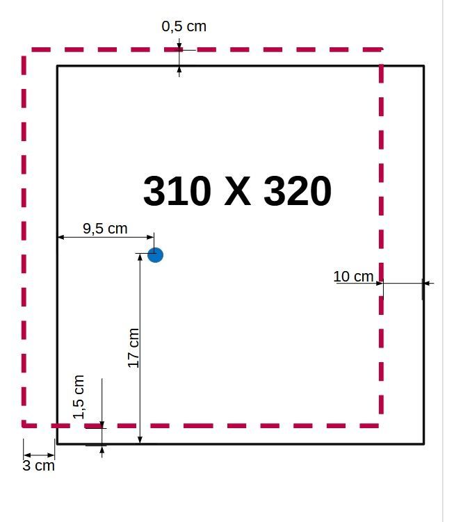

papagalak Posté(e) Mai 9, 2023 Auteur Posté(e) Mai 9, 2023 (modifié) Merci , à vous @fran6p et @pommeverte, la compilation se fait nickel. j'ai comparé les fichiers avec Notepad++ et les subtilités sont fines j'ai envoyé sur ma bécane et je test le bltouch : il est toujours sur la gauche. plus de précision sur le comportement: le Bltouch en auto Home se positionne à environ 9.5 X17 Cm pour le centre. bed leveling : première rangée : 1° palpage 3 cm à gauche - 5 ° palpage 10 cm à l'intérieur droit .... rangée 5 :20° 3cm à gauche et 0.5 cm en dehors du plateau Modifié (le) Mai 9, 2023 par papagalak

papagalak Posté(e) Mai 11, 2023 Auteur Posté(e) Mai 11, 2023 (modifié) @pommeverte, merci pour ton aide, voici les côtes: auto home : la buse 187 X 159 mm origine X/Y : 5 X 10 mm max X/Y : 323 X 314 mm (endsopt désactivé) max X/Y: 310 X 314 mm (endsopt activé) dépassement X/Y: 7 X 3 mm pour la sécurité impression je suis en PEI aimanté sans agrafe je viens de lancer un bed leveling : coté gauche 10 mm coté droit 20 mm avant 5 mm arriere10mm Modifié (le) Mai 11, 2023 par papagalak
pommeverte Posté(e) Mai 11, 2023 Posté(e) Mai 11, 2023 Salut, Désolé, mais je n'arrive pas à interpréter tes cotes, ni les endstop activé/désactivé . Est-ce que tu pourrais refaire un croquis comme dans ce message? Tu as des détecteurs de fin de course (endstops) en Xmax et Ymax en plus de ceux en Xmin et Ymin? il y a une heure, papagalak a dit : je viens de lancer un bed leveling : coté gauche 10 mm coté droit 20 mm avant 5 mm arriere10mm est-ce que tous les points sont sur le plateau?
papagalak Posté(e) Mai 11, 2023 Auteur Posté(e) Mai 11, 2023 (modifié) il y a 38 minutes, pommeverte a dit : est-ce que tous les points sont sur le plateau? oui, je disais que la première colonne est 5 mm à l'intérieur et la 5° colonne 20 mm à l'intérieur. pour la première ligne 5 mm en dedans et la dernière ligne 10 mm en dedans. J'ai modifié : #define X_MIN_POS 0 // -5 instead of 0 to center the print area (CR-10 v3)#define Y_MIN_POS 0 // -5 instead of 0 to center the print area (CR-10 v3) ok j'ai voulu modifier la valeur du bed 310X 320 mettre 300X300 message erreur j'ai testé le reglage plateau par molette : Houah super, je ne connaissais pas Modifié (le) Mai 11, 2023 par papagalak

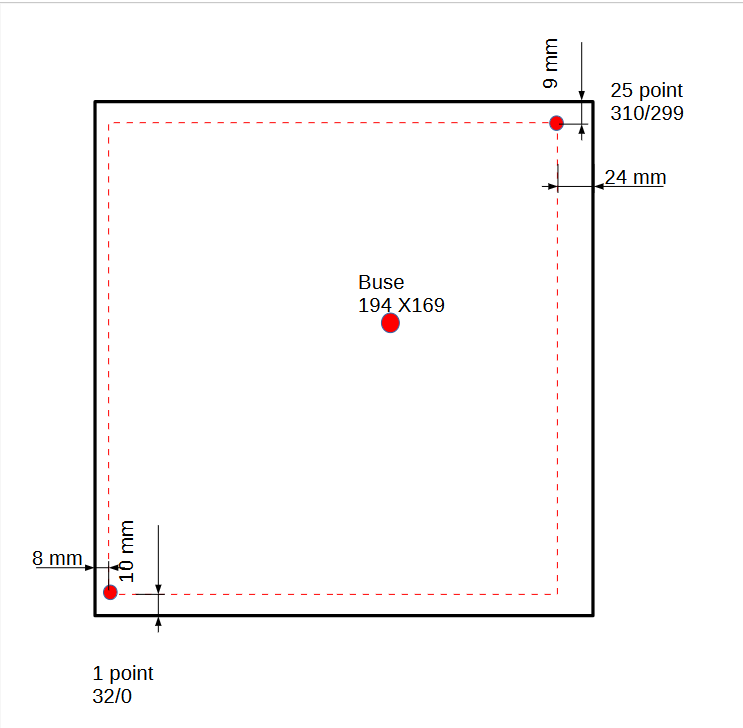

papagalak Posté(e) Mai 11, 2023 Auteur Posté(e) Mai 11, 2023 @pommeverte, voici ce que j'ai auto home la buse se positionne X/Y 194 X 169* bed leveling : premier point X/Y sur l'écran 32 X 0 mm sur le plateau 8 X 10 mm dernier point X/Y sur l'écran 310 X 299 sur le plateau 24 X 9 mm.
pommeverte Posté(e) Mai 11, 2023 Posté(e) Mai 11, 2023 Merci mais ce n'est pas la réponse que j'attendais, mais plutôt: Il y a 23 heures, pommeverte a dit : il faudrait faire tes propres mesures: tu positionnes la tête en butée avant gauche et tu notes la position de la buse par rapport au bord du plateau tu positionnes la tête en butée arrière droite et tu notes la position de la buse par rapport au bord du plateau dit autrement, tu éteins l'imprimante et tu déplaces lentement, pour éviter que le courant généré par les moteurs ne grillent les pilotes , la tête: en butée avant gauche et tu notes la position de la buse par rapport au bord du plateau en butée arrière droite et tu notes la position de la buse par rapport au bord du plateau PS: pourquoi les dimensions sont différentes de ton précédent message? Il y a 5 heures, papagalak a dit : la première colonne est 5 mm à l'intérieur...la première ligne 5 mm en dedans et Il y a 4 heures, papagalak a dit : premier point X/Y sur l'écran 32 X 0 mm sur le plateau 8 X 10 mm

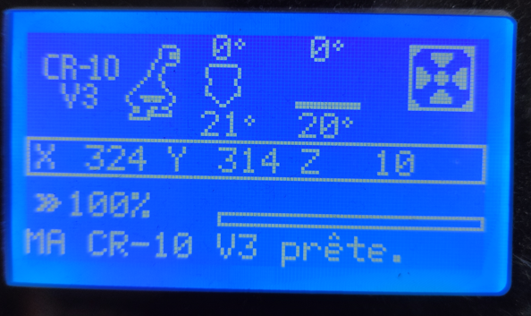

papagalak Posté(e) Mai 12, 2023 Auteur Posté(e) Mai 12, 2023 quand je mets la buse à l'arrière droit, les coordonnées sur l'écran sont : X 323 - Y 314 si ça peu aider
pommeverte Posté(e) Mai 12, 2023 Posté(e) Mai 12, 2023 Salut, il y a 47 minutes, papagalak a dit : quand je mets la buse à l'arrière droit, les coordonnées sur l'écran sont : X 323 - Y 314 tu es sûr que tu n'as pas inversé le X et le Y ? est-ce que tu peux donner la position de la buse lorsque Il y a 17 heures, pommeverte a dit : tu positionnes la tête en butée avant gauche et tu notes la position de la buse par rapport au bord du plateau
papagalak Posté(e) Mai 12, 2023 Auteur Posté(e) Mai 12, 2023 il y a une heure, pommeverte a dit : Salut, tu es sûr que tu n'as pas inversé le X et le Y ? OUI, voici une capture d'écran aux origines X et Y la buse se situe X 6 mm et Y 10 mm les 2 à l' intérieur du plateau
pommeverte Posté(e) Mai 13, 2023 Posté(e) Mai 13, 2023 Salut, Visiblement, on a beaucoup de difficultés à se comprendre . Que veux-tu dire par: Il y a 21 heures, papagalak a dit : aux origines X et Y est-ce que c'est lorsque tu demandes d'aller à la position (0,0) ou c'est lorsque, comme je l'ai demandé, tu éteins l'imprimante et que tu décales la tête, avec ta main, à l'avant gauche?
