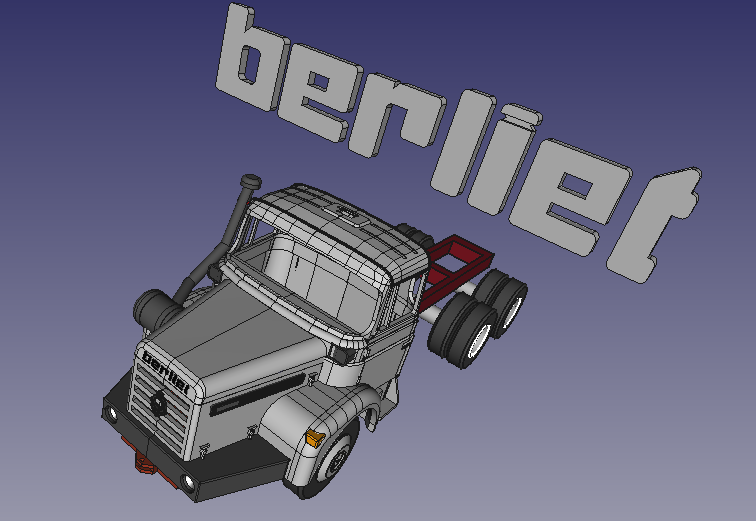

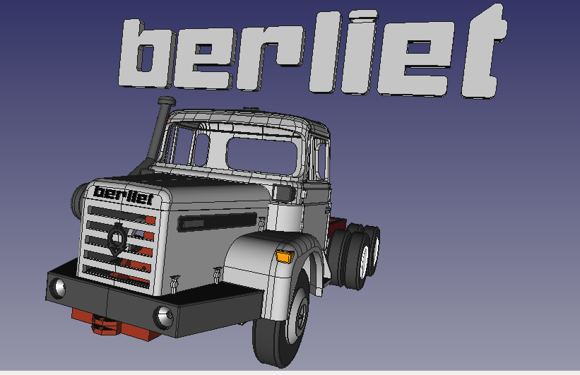

Vector Posté(e) Décembre 17, 2020 Posté(e) Décembre 17, 2020 Salut @Herve64, c'est bien mieux comme ça Je te dirai si ça pique les yeux

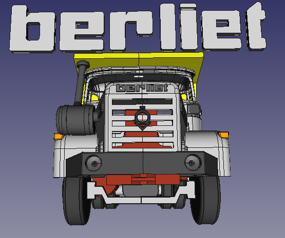

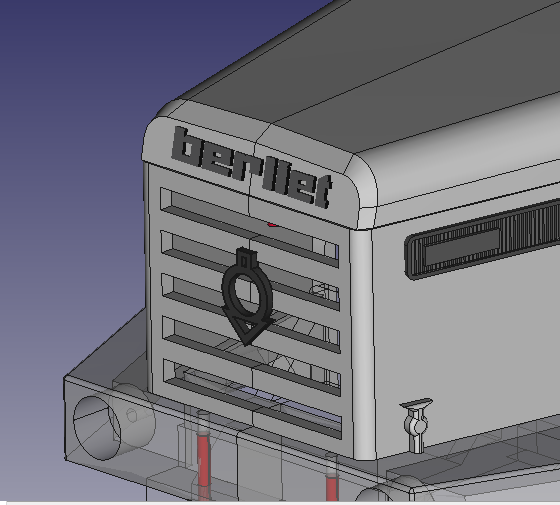

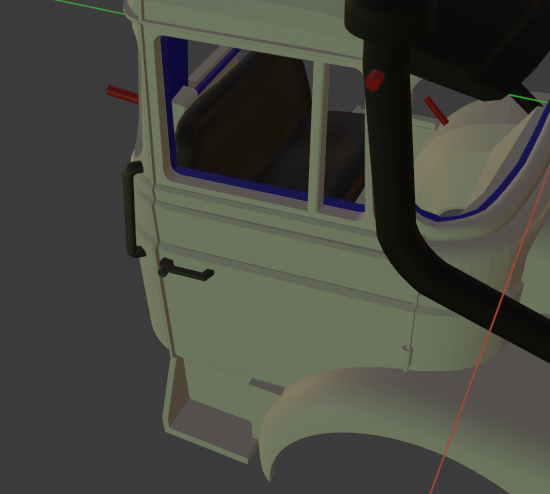

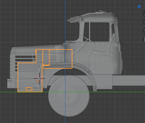

Titi78 Posté(e) Décembre 17, 2020 Posté(e) Décembre 17, 2020 (modifié) Il y a 11 heures, Herve64 a dit : @VectorBonjour, Tu as eu bien fait de me signaler que le lettrage n'était pas conforme, je m'y suis mis ce soir, et je suis assez content du résultat... En tous cas, le capot fait de suite plus réaliste.... comme quoi, les critiques, lorsqu'elles sont constructives sont toujours, à mon sens, les bienvenues.... n'hésites pas à intervenir de nouveau si ton oeil averti se rend compte d'une coquille dans la modélisation.... Le berliet pourquoi tu as mis berllet ? C'est un i pas un L Pourquoi avoir mis un chanfrein sur le capot et pas un conger du même rayon que la calandre ? Modifié (le) Décembre 17, 2020 par Titi78
Vector Posté(e) Décembre 17, 2020 Posté(e) Décembre 17, 2020 (modifié) il y a 38 minutes, Titi78 a dit : Le berliet pourquoi tu as mis berllet ? C'est un i pas un L Salut @Titi78, il y a bien un i, mais le point n'est pas bien détaché Le 14/12/2020 at 13:51, Titi78 a dit : ... quand je vois le BERLIER.... Moi j'dis qu'il te reste encore quelques jours pour commander des lunettes au Père Noël Modifié (le) Décembre 17, 2020 par Vector
Titi78 Posté(e) Décembre 17, 2020 Posté(e) Décembre 17, 2020 @Vector J'ai demandé au père Noël un microscope électronique..... 2
Vector Posté(e) Décembre 17, 2020 Posté(e) Décembre 17, 2020 C'est pas encore Noël, mais voici un ti cadeau scanné sur un sac de MacDo, si ça peut te servir, ou alors sur le bahut de @Herve64 Révélation

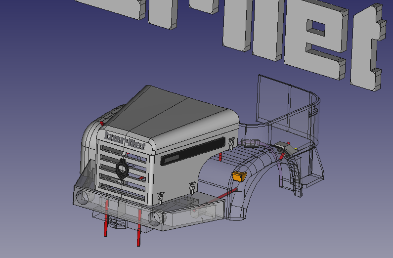

Herve64 Posté(e) Décembre 17, 2020 Auteur Posté(e) Décembre 17, 2020 @Titi78 Voilà pour le "i"... sur un autre angle on voit mieux le point... une fois la surface du logo peint, il ne se verra que mieux.... Pour le chanfrein du capot, je peaufine les points de détails... mais je vois que vous suivez bien et que votre oeil averti est à l'affût.... C'est très bien comme ça et ainsi, les défauts pourront être gommés... (dans la mesure des possibilités de FreeCAD et surtout des miennes.. ) 1

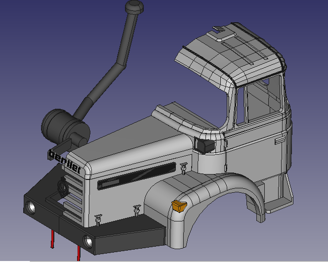

Herve64 Posté(e) Décembre 17, 2020 Auteur Posté(e) Décembre 17, 2020 Ce soir le pavillon est terminé ou presque... Pas évident, évident.... FreeCAD aime travailler des surfaces sur un seul plan... c'est l'ajout de formes sur un second plan qui fait le volume... FreeCAD ne connait que l'extrusion linéaire alors, lorsqu'on a une courbe sur le plan "x" et une autre sur le plan "y" ça se complique sérieusement.... et ce camion est tout en arrondis... j'ai trouvé des addons "nurbs" à ajouter à freeCAD mais n'ai rien trouvé comme explication ou tuto pour arriver à les faire fonctionner.... alors j'ai continué à bricoler avec FreeCAD mais il va falloir jouer de la lime pour rattraper ce que le logiciel ne m'a pas permis... 1

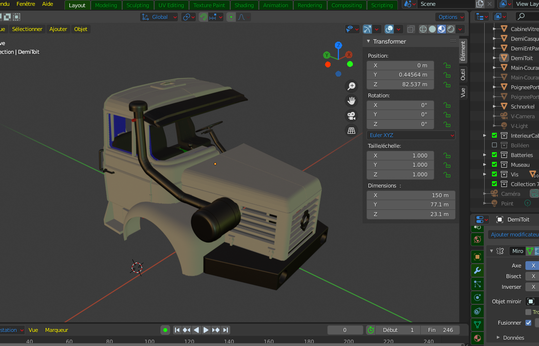

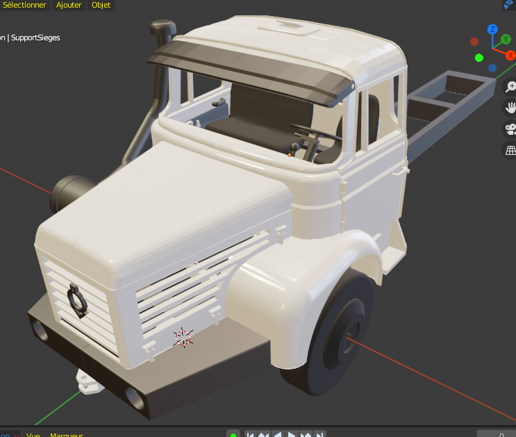

Herve64 Posté(e) Décembre 18, 2020 Auteur Posté(e) Décembre 18, 2020 Je crois que la modélisation de la cabine est quasi terminée... restent plus que la visière, les jantes "artillerie" arrière et l'intérieur de la cabine... 1

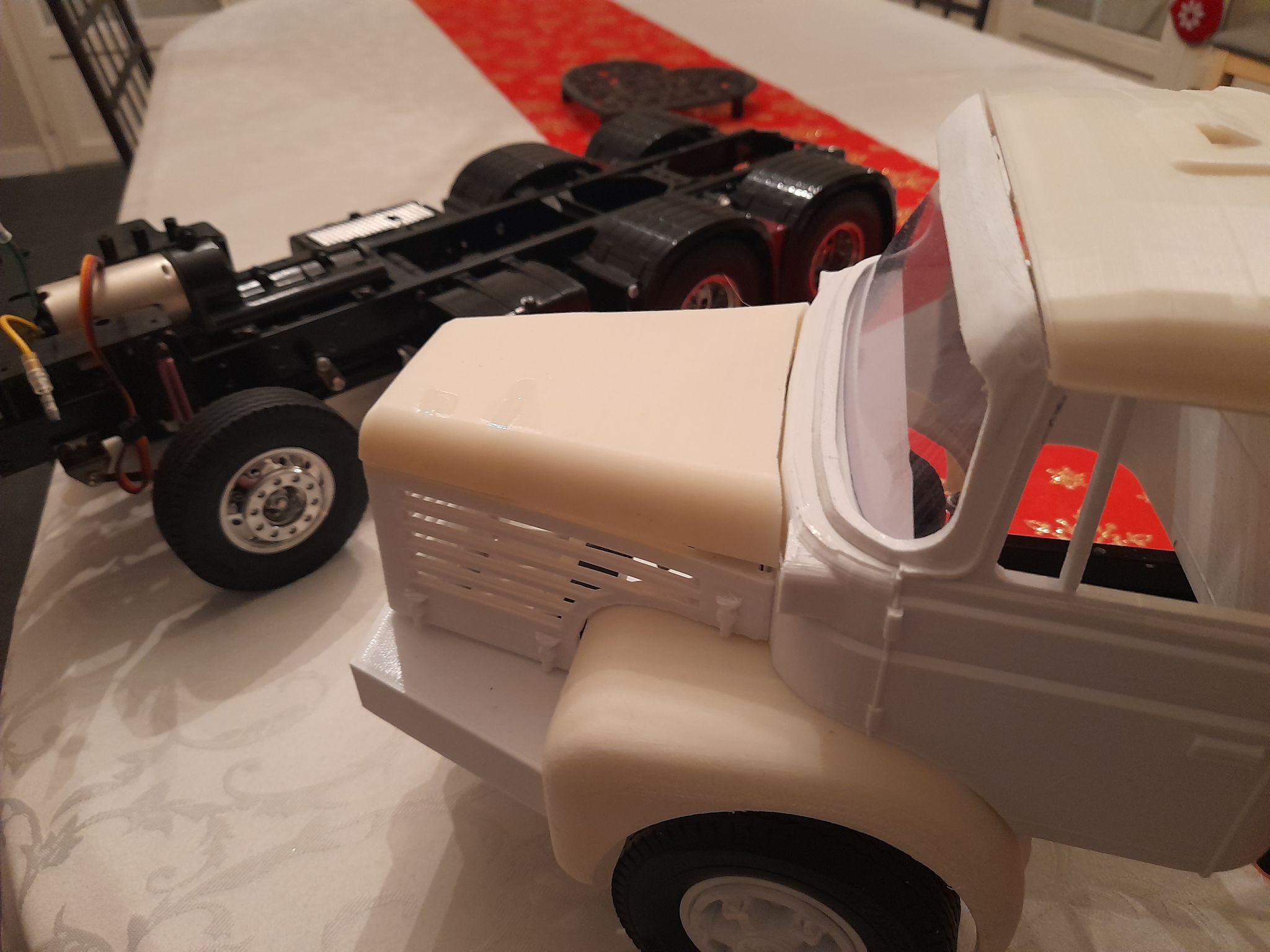

Herve64 Posté(e) Décembre 18, 2020 Auteur Posté(e) Décembre 18, 2020 Les avancées de la soirée... ce qui est bien, c'est qu'avec la merde qu'il y a à la télé, ne loupant vraiment rien, on a tout à loisir de bosser sur l'ordi.... du coup, ça avance vite... 2

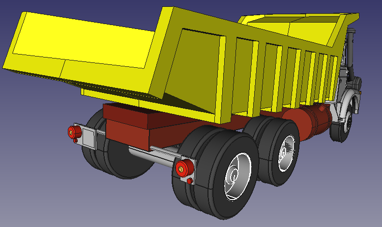

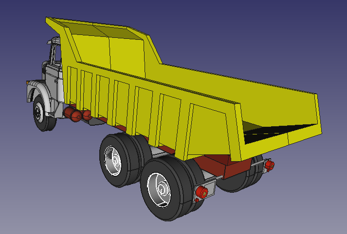

Titi78 Posté(e) Décembre 18, 2020 Posté(e) Décembre 18, 2020 (modifié) Sur la benne il y a 9 nervures de renforcement et la première cotée cabine ne commence pas au début de la benne... Modifié (le) Décembre 18, 2020 par Titi78
Herve64 Posté(e) Décembre 19, 2020 Auteur Posté(e) Décembre 19, 2020 Merci Titi pour ta remarque pertinente, le modèle Montblanc que j'ai suivi n'a pas 9 nervures mais 6 intermédiaires... je me suis rendu compte du coup, que je n'avais pas fait le chanfrein le long de la benne... mais , c'est pas grave car la benne sera imprimée à part ... je l'ai simplement mise là pour meubler et voir les volumes, elle sera de toutes façons remaniée..... mais merci de veiller à ce que rien ne puisse être pris en défaut... Bonne nuit ...

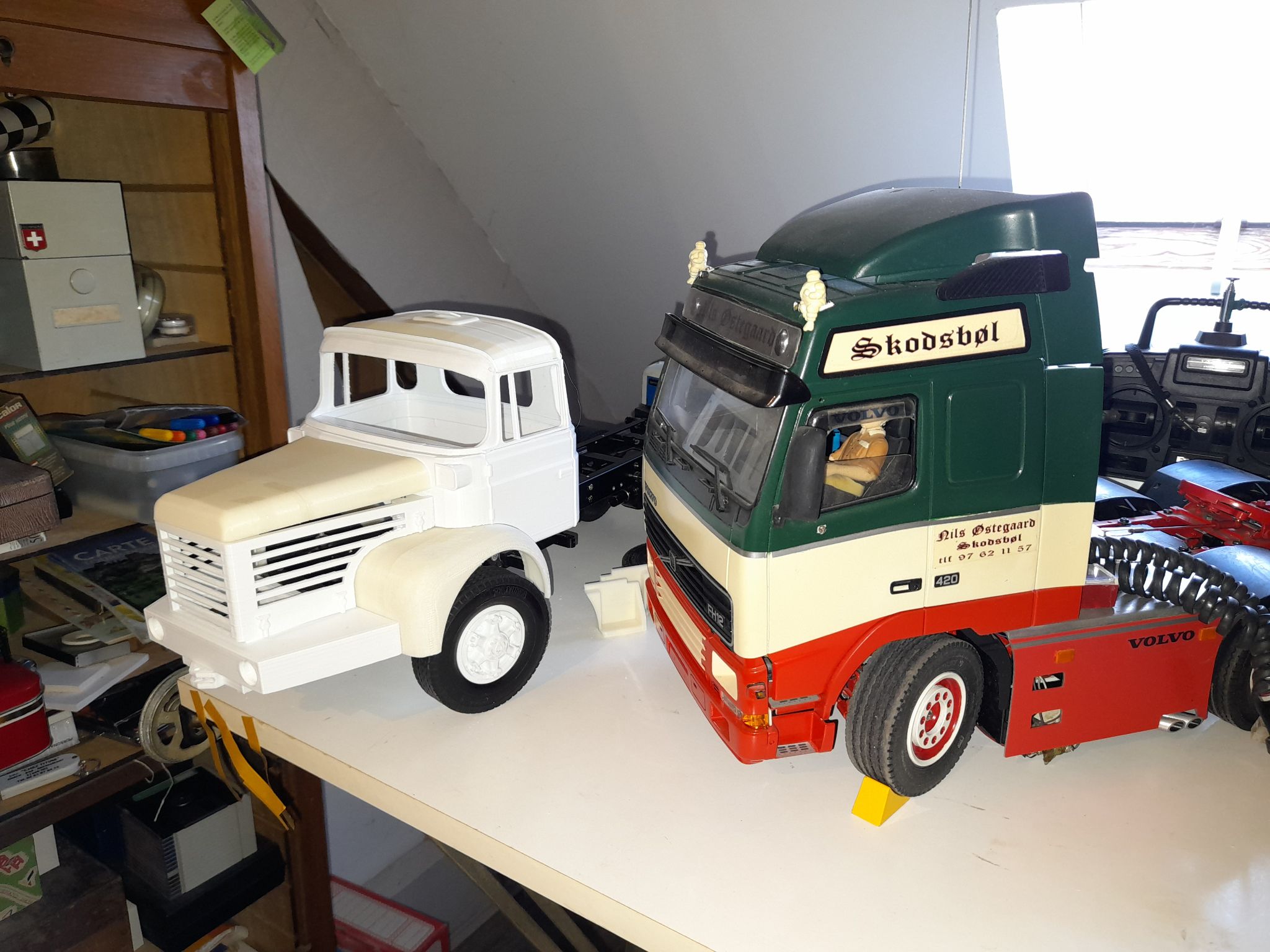

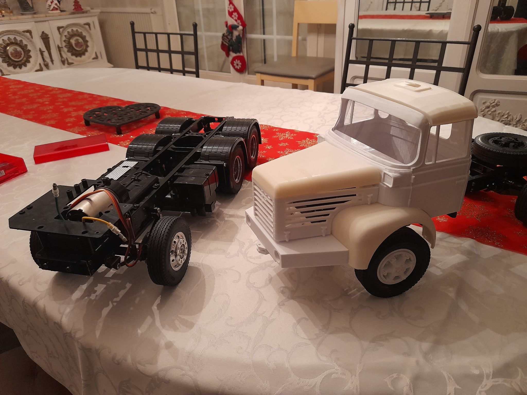

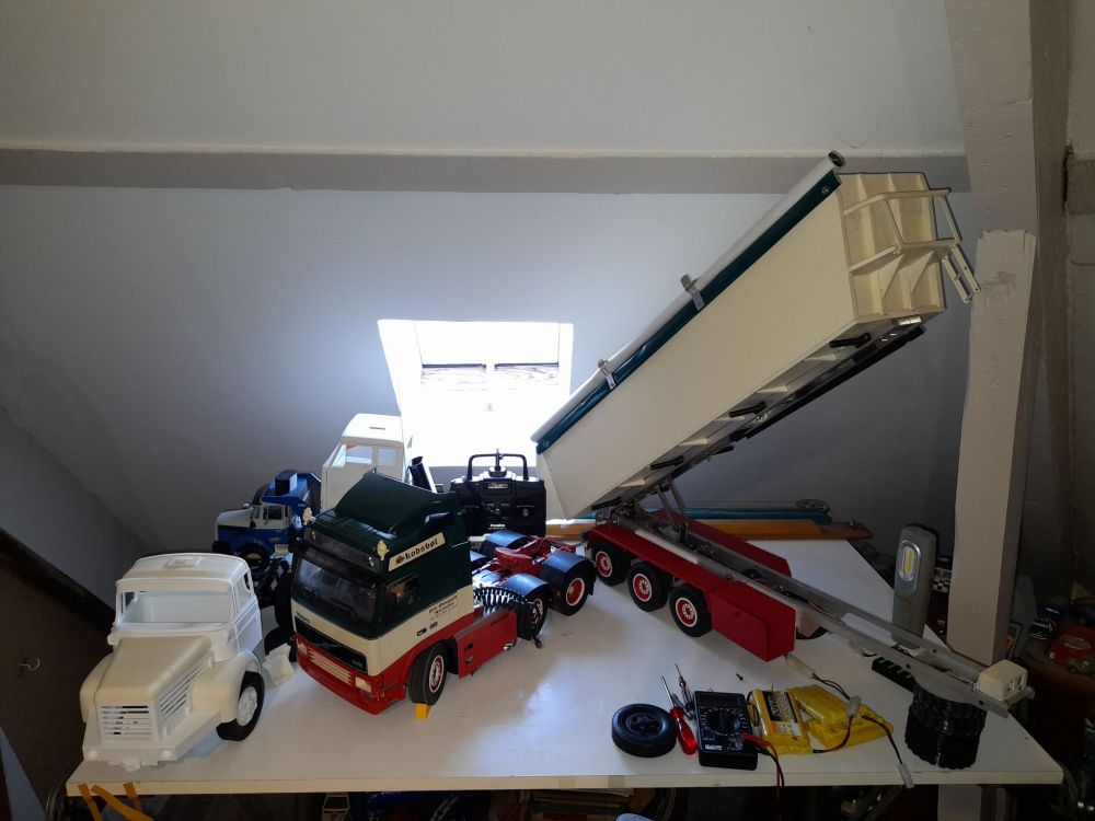

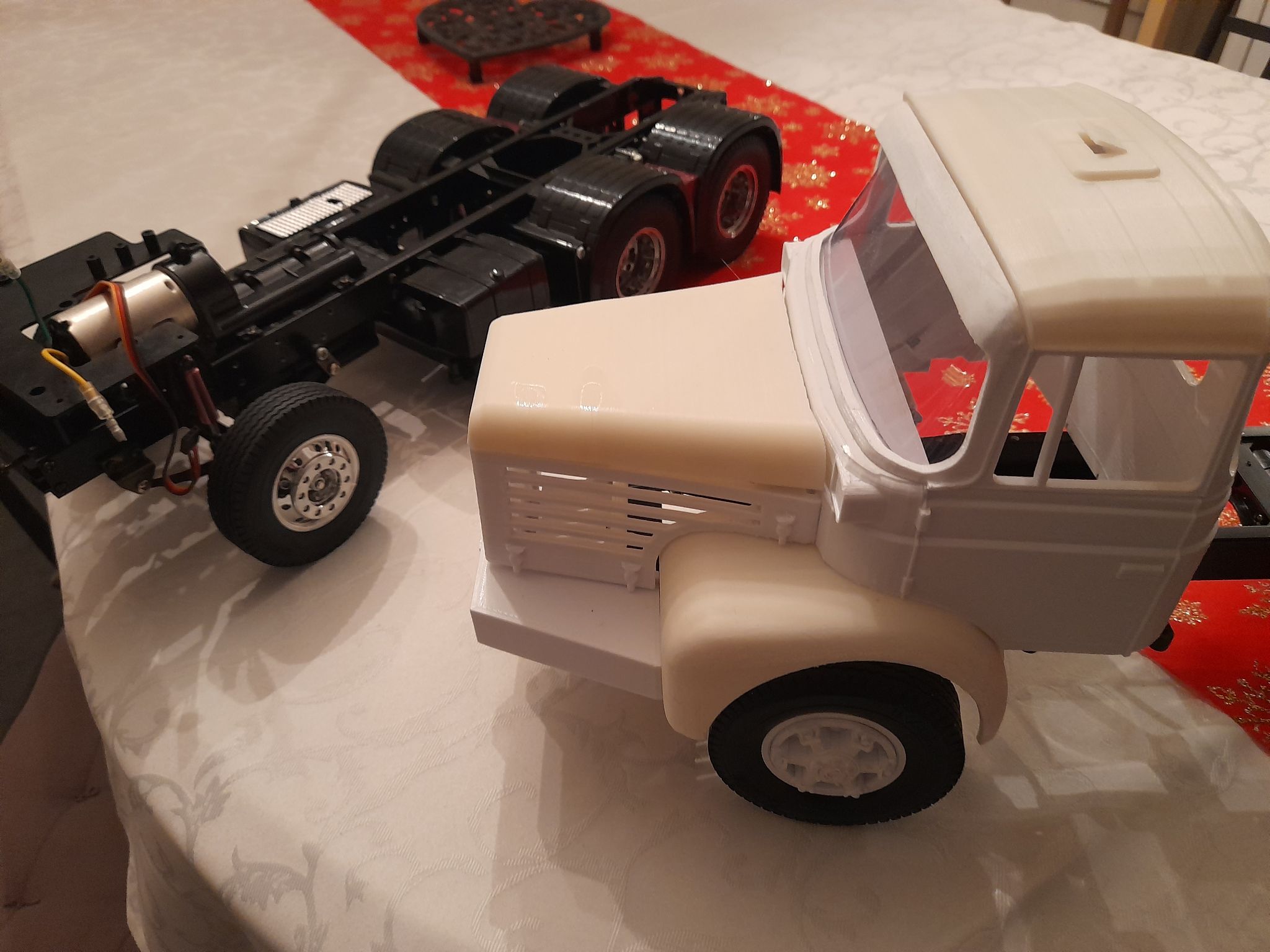

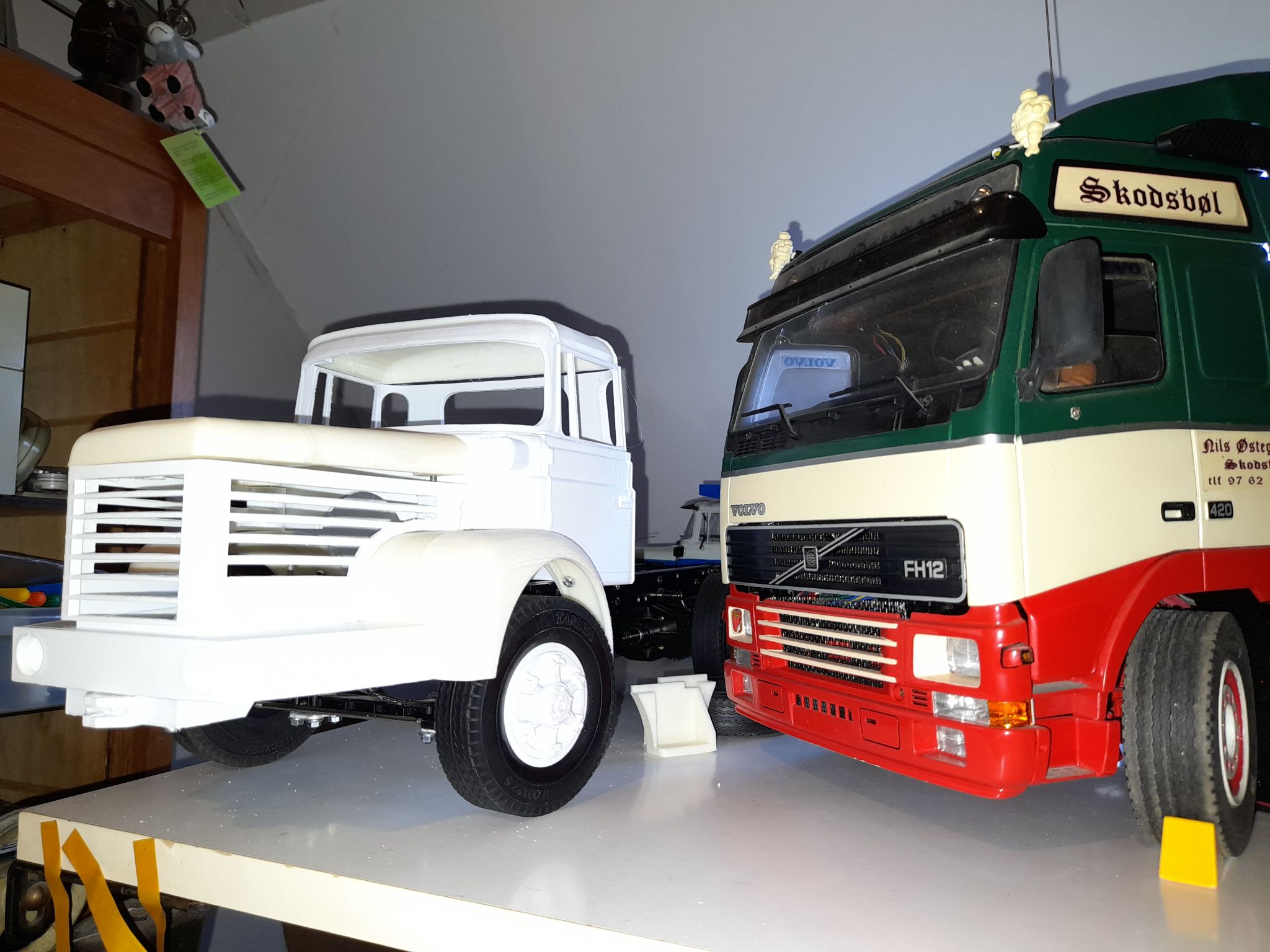

Herve64 Posté(e) Janvier 4, 2021 Auteur Posté(e) Janvier 4, 2021 Bon, les fêtes sont passées, j'en profite pour vous souhaiter une bonne et heureuse année à tous... Le BERLIET a vu quelques pièces passer par l'imprimante et petit à petit l'assemblage se fait.... 1

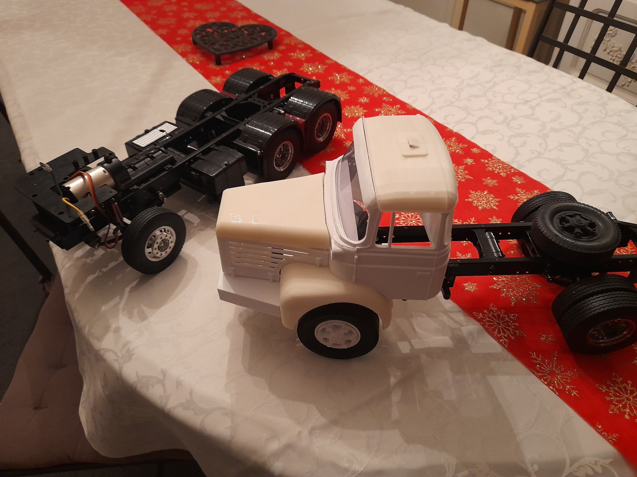

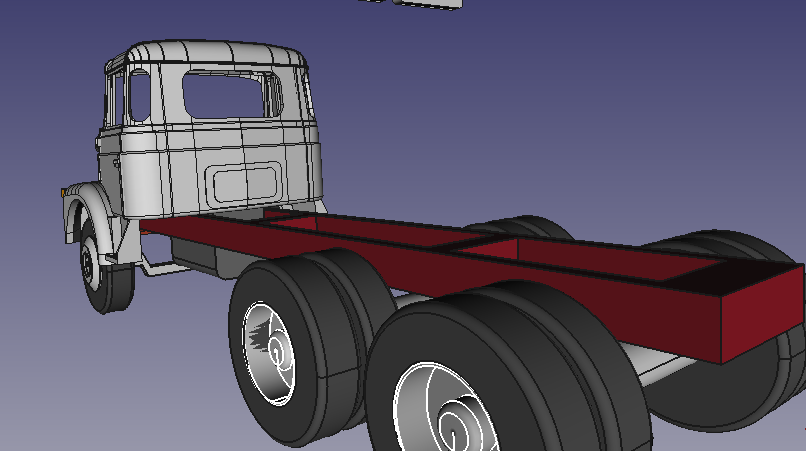

Herve64 Posté(e) Janvier 5, 2021 Auteur Posté(e) Janvier 5, 2021 Aujourd'hui, le châssis 6x4 est arrivé....il ne reste qu'à le tronçonner pour le rallonger et rallonger l'arbre de transmission d'autant !.... 2

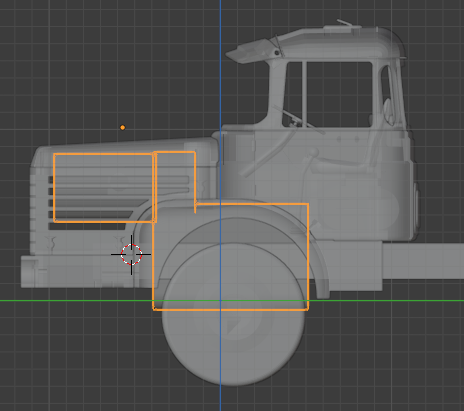

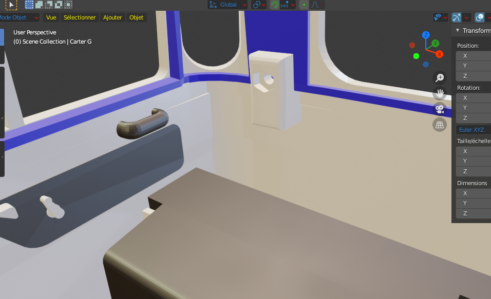

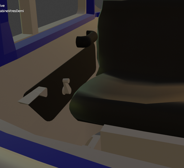

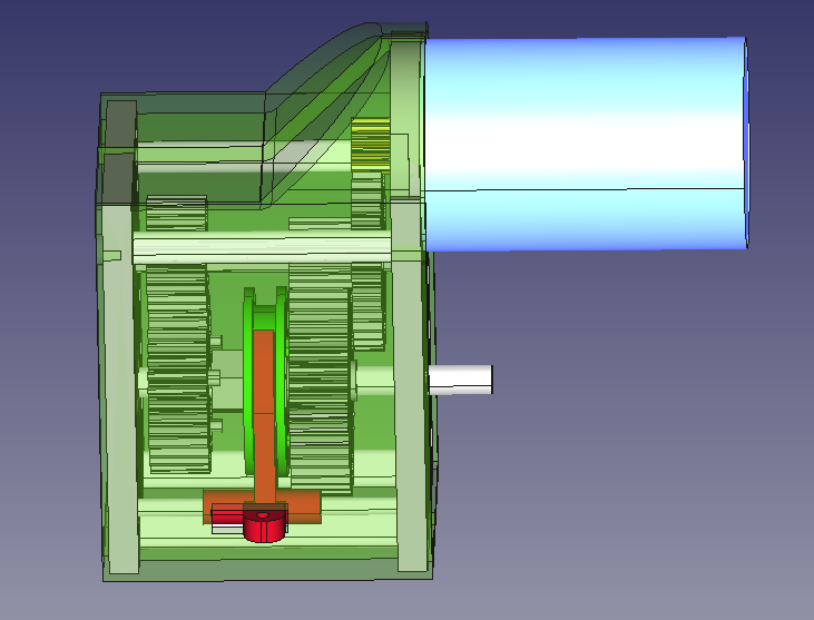

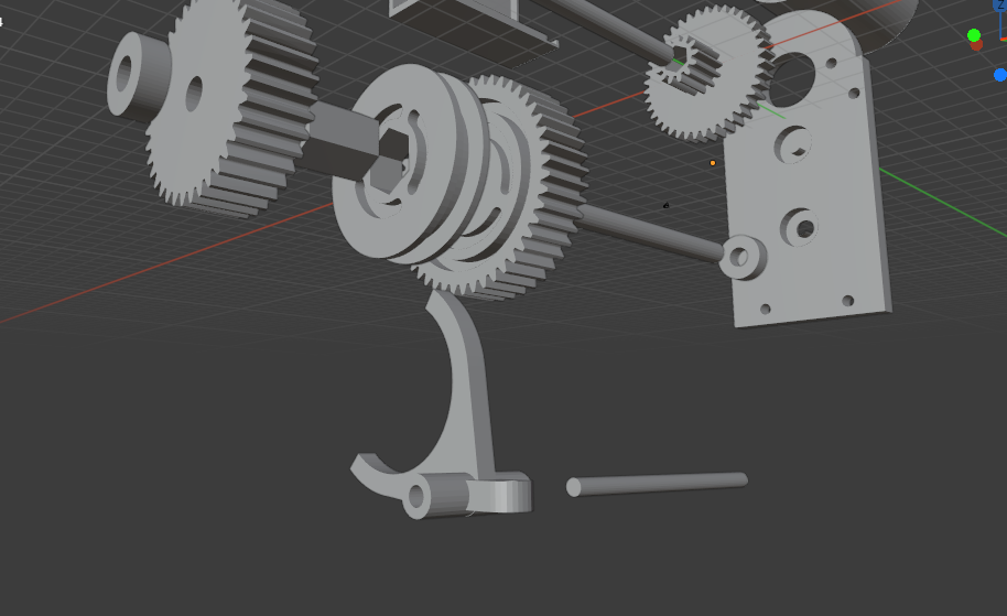

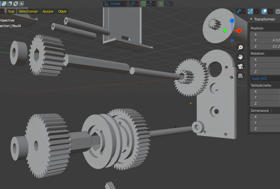

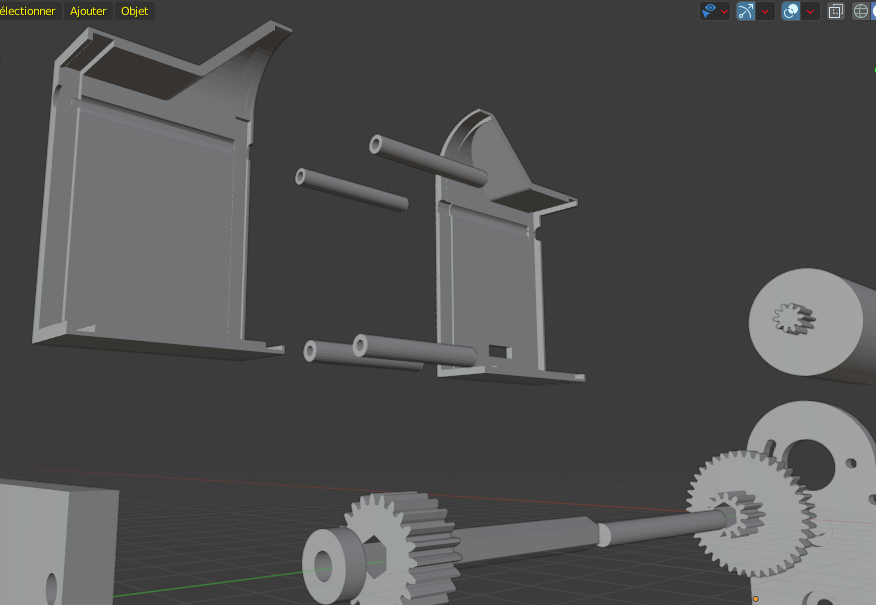

Herve64 Posté(e) Février 12, 2021 Auteur Posté(e) Février 12, 2021 Merci à vous ... Quelques nouveautés sur ce camion.. d'abord, un passage (un peu aux forceps) dans un premier temps de FreeCAD (logiciel purement paramétrique) à BLENDER dans sa version 2.90 bien moins rebutante (à mon sens) que les versions antérieures à la 2.79... Ce logiciel de 3D a la particularité d'être surfacique.. mais permet aussi de faire du paramérique. Les fonctions qu'il y ajoute, à savoir le rendu et l'animation ne sont pas très intéressantes pour ce qui m'importe dans cette réalisation. La seconde nouveauté c'est la conception d'une boite à vitesses 2 rapports (puisque de toutes façons, le troisième rapport de la BV TAMIYA n'est jamais utilisé car trop rapide et pas réaliste.... En démonstration ou salons, on est limités à 6km/h ce qui correspond à peu près à 90km/h à l'échelle 1. Comme pour la boite TAMIYA, les 2 rapports sont commandés par un servo et donc pilotable de la radio... Cette boite était nécessaire également car pour réaliser l'intérieur de la cabine, celle-ci devait ne pas être occupée par quoi que ce soit. Le pack d'accus se trouve sous les sièges et n'est donc pas visible. Emprise boite TAMIYA Emprise boite "maison" Dans cette fabrication, toutes les pièces constitutives du kit sont vissées à chaque fois avec un écrou "insert" dans le plastique pour éviter de déchirer les taraudages dans le plastique avec des vis "parker" 3

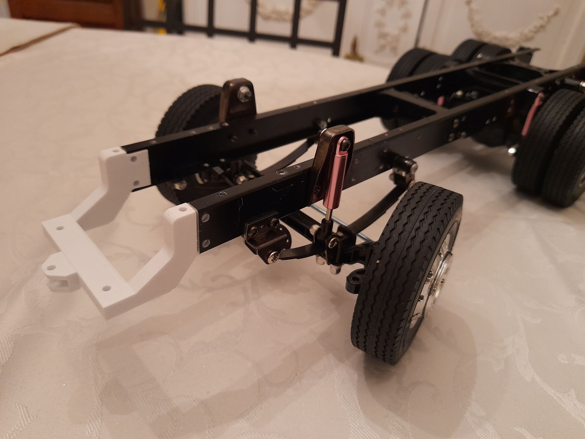

Herve64 Posté(e) Février 12, 2021 Auteur Posté(e) Février 12, 2021 Berceau de traverse avant imprimé et en place... ça y est les premières pièces du modèle définitif sont en route.... le "proto" est abandonné.... 2

Yellow T-pot Posté(e) Février 19, 2021 Posté(e) Février 19, 2021 Le 12/02/2021 at 09:18, Herve64 a dit : Quelques nouveautés sur ce camion.. d'abord, un passage (un peu aux forceps) dans un premier temps de FreeCAD (logiciel purement paramétrique) à BLENDER dans sa version 2.90 bien moins rebutante (à mon sens) que les versions antérieures à la 2.79... Ce logiciel de 3D a la particularité d'être surfacique.. mais permet aussi de faire du paramérique. Les fonctions qu'il y ajoute, à savoir le rendu et l'animation ne sont pas très intéressantes pour ce qui m'importe dans cette réalisation. Salut @Herve64, ça ne nous dit pas pourquoi tu as décidé de passer de FreeCAD à Blender ? c'est quoi la motivation première ? J'avoue que je testerai bien la version 2.9 mais la complexité du logiciel me freine pas mal.
