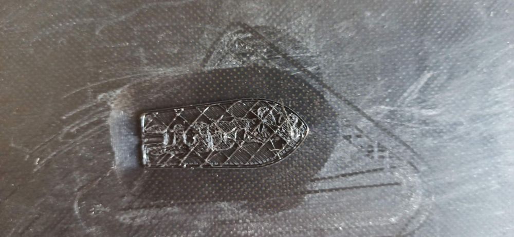

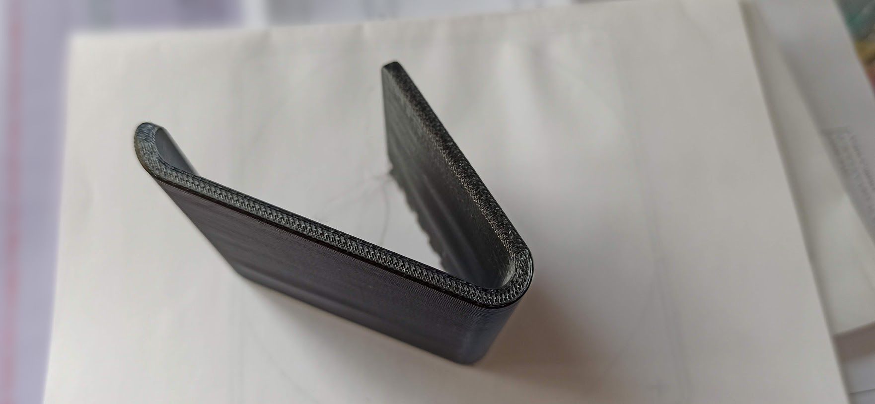

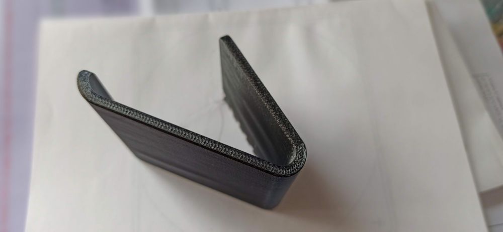

hokero Posté(e) Décembre 15, 2020 Posté(e) Décembre 15, 2020 Bonjour à tous, Moi c'est hokero, petit nouveau ici. Je me suis lancé dans l'impression 3D il y a maintenant plus d'un. Après une bonne pause lié aux problèmes de rendu que je rencontre, j'ai décidé de m'y remettre. Mes impressions ont un aspect plutôt jolie et régulier. Là ou ça coince, c'est plutôt le coté solidité. Je les trouves fragile. J'ai même peur de les manipuler tellement ça a l'air cassant. De plus elles se délaminent, et le plus souvent cassent quand je les retires du plateau car elles collent trop. J'ai tenté de triturer les profils de mon slicer dans tous les sens, remplissage, température, refroidissement ou non, vitesse de déplacement. Je n'arrive a rien et me perd. Arrivez-vous à sortir des choses potable avec les profils de Cura ? Jusqu'ou aller concernant le % de remplissage ? La ventilation est-elle vraiment nécessaire ? Matériel: Slicer : Cura (réinitialisé) Imprimante: Geeetech A20M avec BL-Touch Plateau: Geeetech Superplate PLA: Enotepad PLA+ Merci d'avoir pris le temps de me lire, et d'autant plus à ceux qui répondront :)

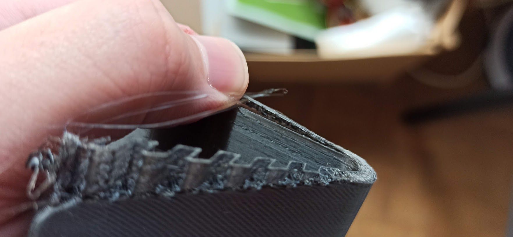

Titouvol Posté(e) Décembre 15, 2020 Posté(e) Décembre 15, 2020 (modifié) Si tu utilises CURA il me semble qu'il existe une extension qui permet d'exporter la totalité des paramètres en une fois. (Cherche sur le forum, c'est mentionné pas mal de fois). Car il y a pas mal de choses qui peuvent ne pas aller. Comme le dit @fran6p tu n'as peut être pas assez de parois, ce qui rend la pièce fine et donc fragile. Mais si cela se délamine, tu as peut etre une température un peu basse, ce qui fait que les couches ne se collent pas bien, etc ... Donc voir tes paramètres nous aiderait à t'aider ! Modifié (le) Décembre 15, 2020 par Titouvol
Idealnight Posté(e) Décembre 15, 2020 Posté(e) Décembre 15, 2020 on a pas de photos peut-être une sous extrusion même si l'aspect paraît "propre" mais avoir un minimum sur tes paramètres cura + une photo aiderait grandement a savoir là où est le problème...

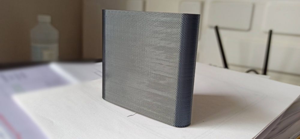

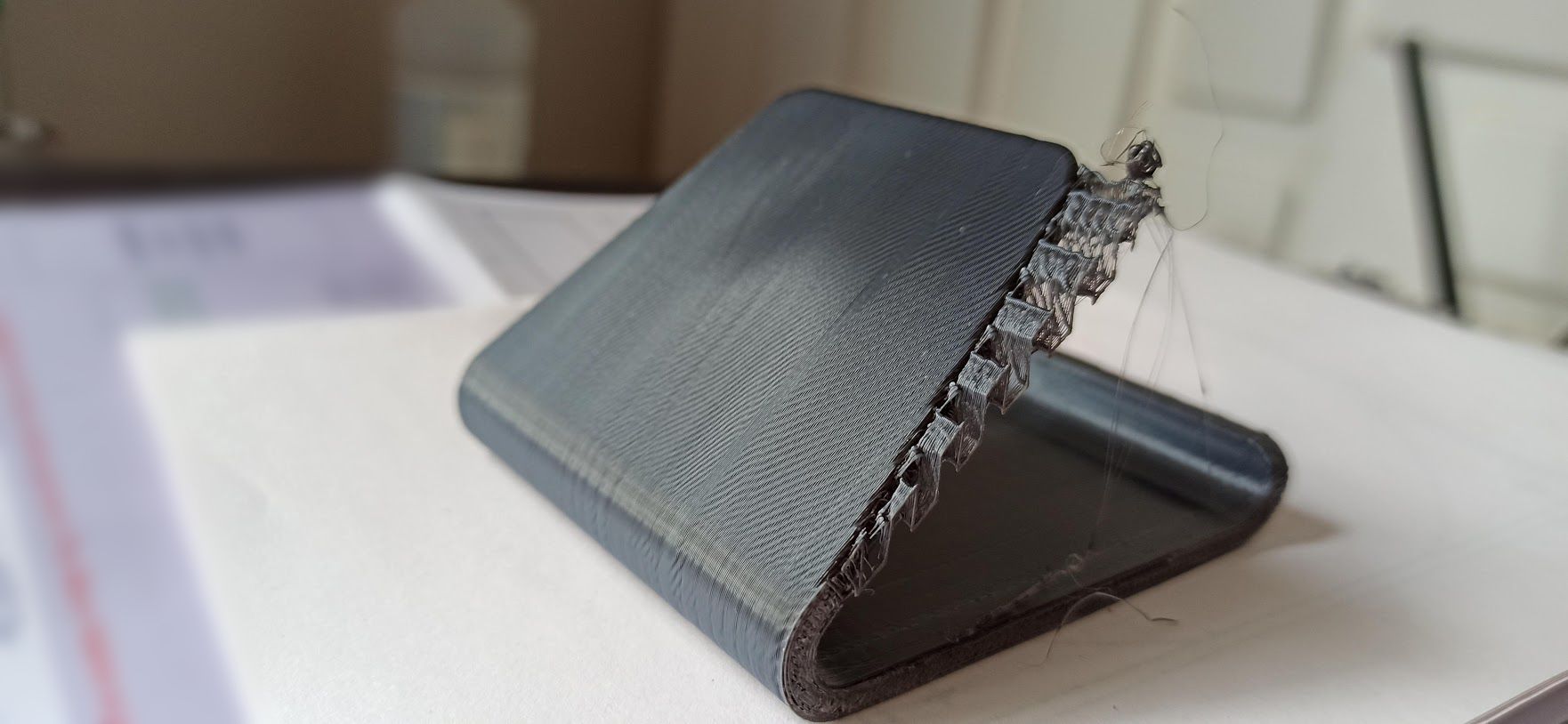

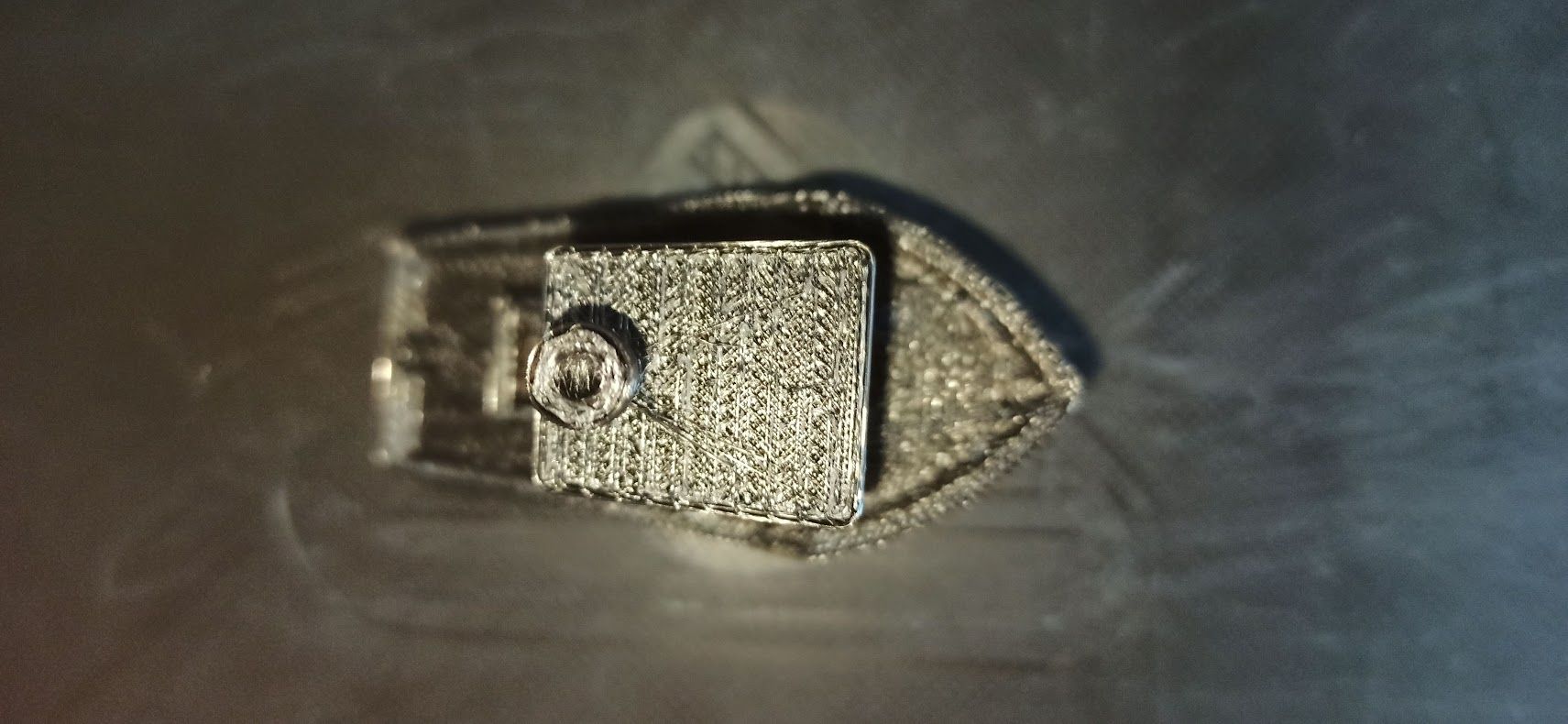

hokero Posté(e) Décembre 17, 2020 Auteur Posté(e) Décembre 17, 2020 (modifié) Je ne m'attendais pas à autant de réponse si vite. Le 15/12/2020 at 17:39, fran6p a dit : Plus d'un quoi ? Plus d'un an et demi fran6p. J'ai refait un test avec un .code qui trainait sur la carte (donc avec un ancien profil) On voit bien le délaminage sur la trois, la paroi a même gonflé. J'ai voulu lancer un petit Benchy ce midi mais il a un problème avec le start code de Cura. La buse et le plateau chauffent, il y a le déplacement a l'origine, puis plus rien, et le timer défile. Je règle ce soucis et je vous fait un nouveau test. Modifié (le) Décembre 17, 2020 par hokero

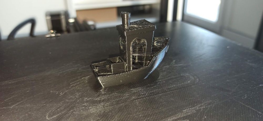

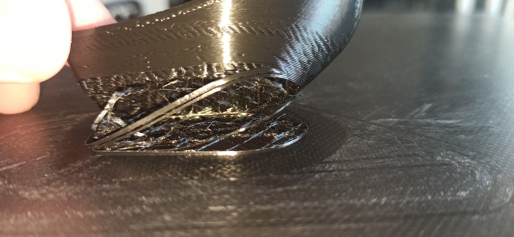

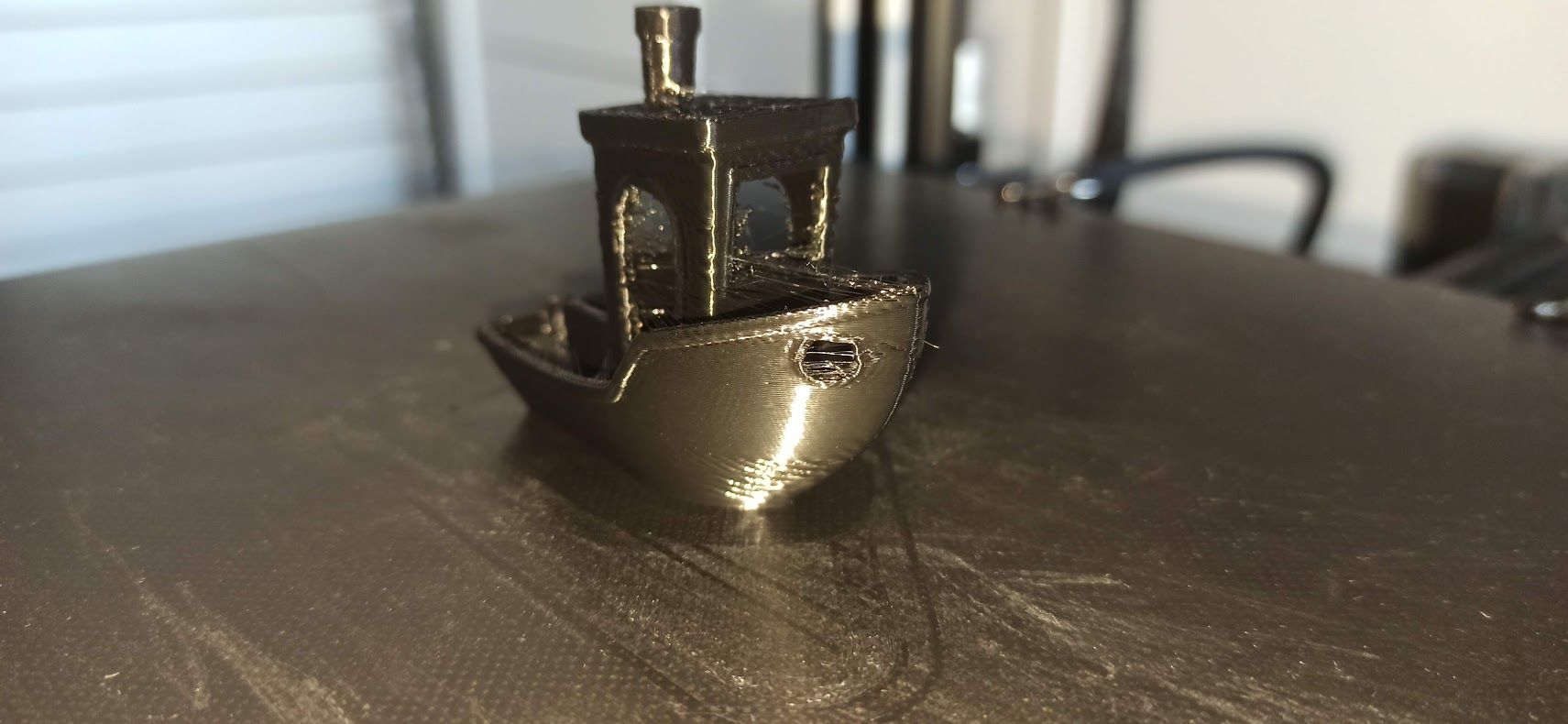

hokero Posté(e) Décembre 18, 2020 Auteur Posté(e) Décembre 18, 2020 Bonjour à tous, J'ai réglé le problème de démarrage de l'impression. Du coup j'ai fait un Benchy en 0.2mm à 20% avec brim. Je n'ai touché qu'à ces paramètres, et voici le résultat. On voit bien le soucis d'adhésion, le brim est a peine visible. Je joins le gcode si ça peut servir. GA_3DBenchy.gcode
Idealnight Posté(e) Décembre 18, 2020 Posté(e) Décembre 18, 2020 (modifié) tu as combien de couche de dessous et dessus ? Ton fil pourrait avoir prit l'humidité, 2h au four 40° pourrait lui faire du bien. Tu dois être en sous extrusion, regardes ce tuto et ensuite fais le réglage de l'extrudeur pour parfaire le flow Modifié (le) Décembre 18, 2020 par Idealnight
