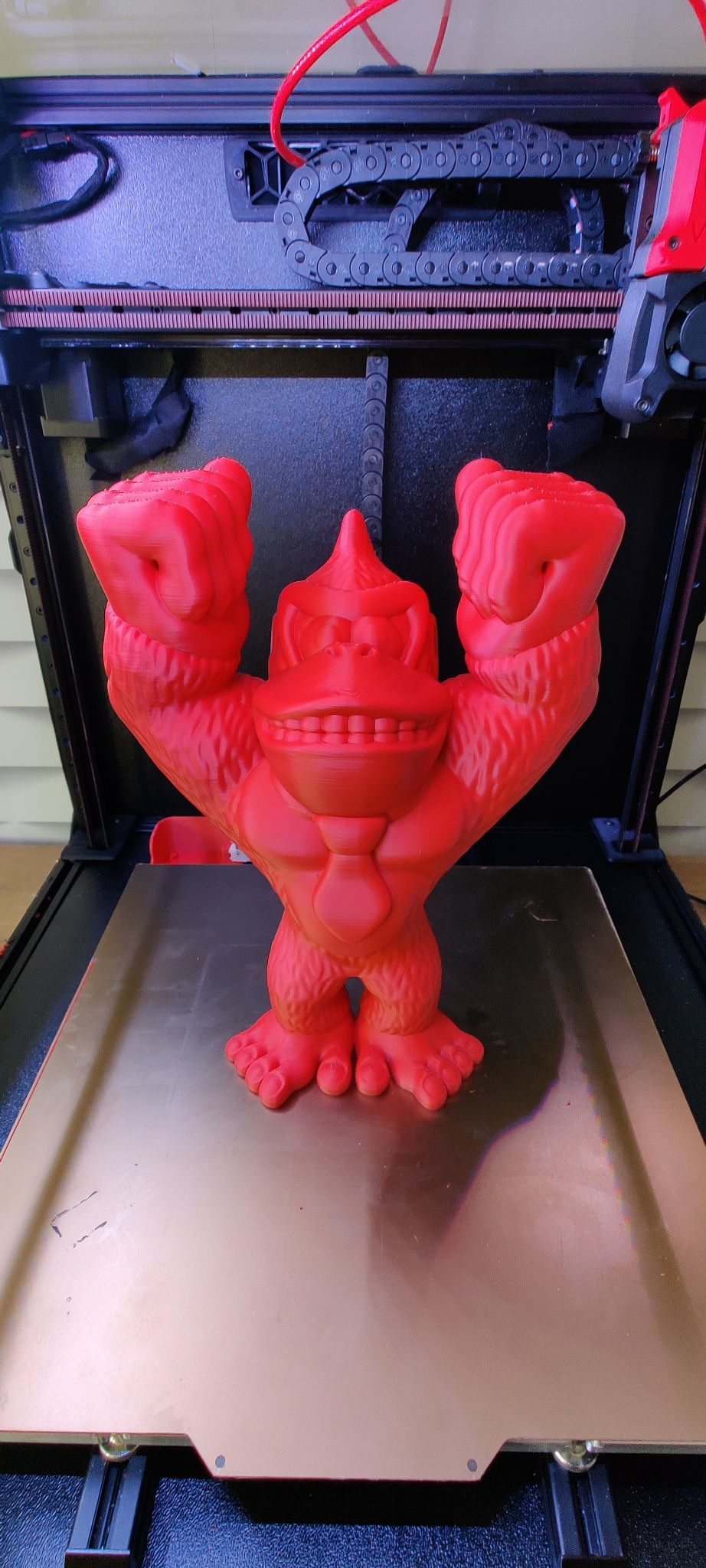

C'est parti je me lance la fabrication d'une Voron 2.4, 300mm x 300mm x 280mm. Cette machine je la trouve superbe en tout point, j'espère la terminée et vous montrer mes résultats.
vlxqtpblw2b51.jpg?width=4608&format=pjpg
Photo de Daniel H. | Eraser-FX-#9461
J'expliquerait petit à petit les grandes étapes de fabrication de cette grosse bête, afin d'apporter plus de documentation pour la commu FR.🇫🇷
Ce n'est pas un tuto complet juste une aide pour trouver les bon liens et vous décrire mes étapes de montages. Je suis débutant chez Voron, j'ai donc un bon point de vue à donner pour expliquer les que j'ai trouvé compliqué.
J'espère que les pros de la commu FR du discord vont venir me corriger si je marque des conneries 😛.

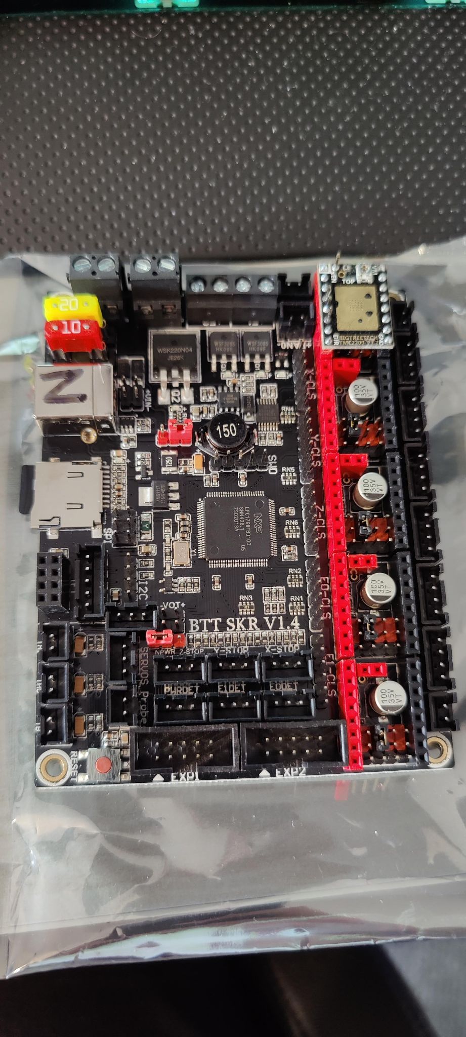

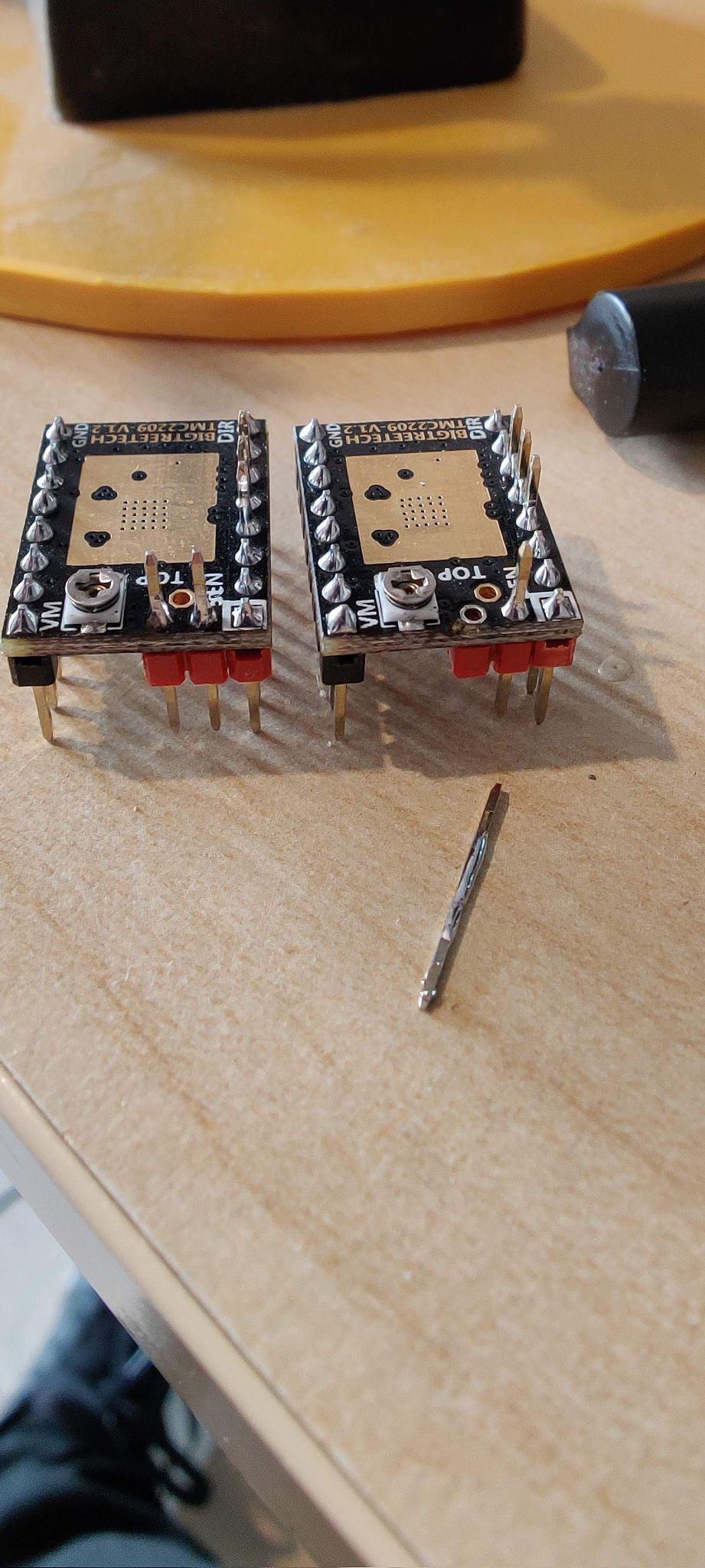

Je n'ai toujours pas les frames pour commencer la partie mécanique donc en attendant, j'ai reçu les 2 SKR 1.4 et le raspberry, on va commencer l'installation de klipper et mainsailOS.
Bon déjà on va commencer par dessouder cette pin si on utilise pas le stallguard, sinon les fins de courses ne fonctionneront pas. Je pourrais ressouder les pins plus tard s'il le faut ne les couper pas  !
Cablage
https://github.com/VoronDesign/Voron-2/blob/Voron2.4/firmware/klipper_configurations/SKR_1.4/Voron2_SKR_14_Wiring.pdf
Installation du Betterbootloader
à flasher sur les skr avant pour mettre à jour via le port usb
suffit de suivre ce lien https://github.com/Arksine/LPC17xx-DFU-Bootloader/releases/tag/0.4.1

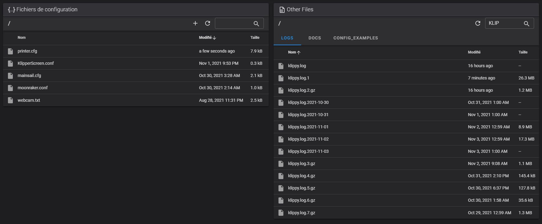

Instalation de mainsailOS
Alors j'ai choisi celui la mais il y'a aussi Octoprint dwc2 mainsail fluidd. Au choix chacun à ses avantages inconvénient, j'ai choisi celui-ci à la place d'octoprint car client beaucoup plus léger et pas besoin de plugins d'octroprint.
Vidéo de Nero3dp MainsailOS installation Guide
Attention lors de la mise en place de vos codes wifi il faut aussi changer la région dans le fichier sinon ça ne fonctionne pas.
Le guide pour l'installation des firmwares etc...

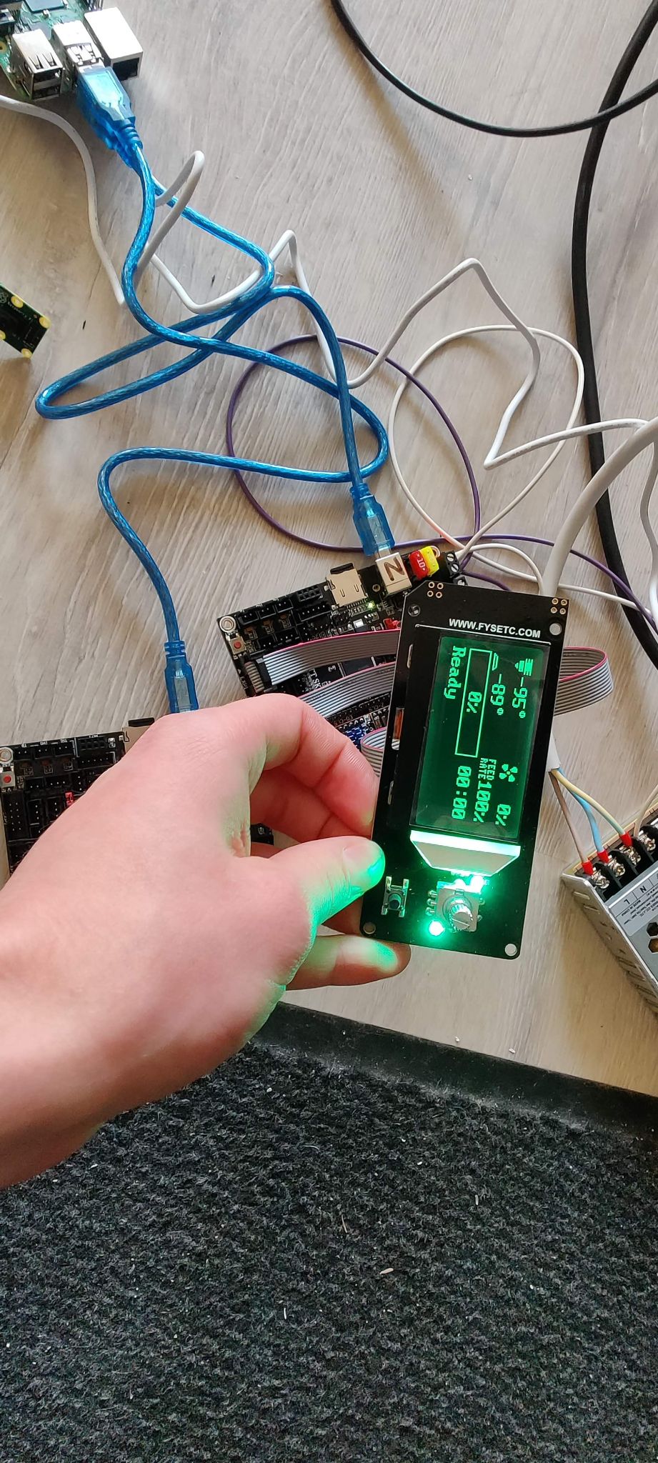

Montage de l'écran MINI12864.
Pour cela il faut décommenter les lignes dans le printer.cfg.
ce qui nous donne quelque chose dans ce genre:
Révélation
[display]
##	mini12864 LCD Display
lcd_type: uc1701
cs_pin: z:P1.18
a0_pin: z:P1.19
encoder_pins: ^z:P3.25,^z:P3.26
click_pin: ^!z:P0.28
contrast: 63
[neopixel fysetc_mini12864]
##	To control Neopixel RGB in mini12864 display
pin: z:P1.21
chain_count: 3
color_order: RGB
initial_RED: 1.0
initial_GREEN: 0.0
initial_BLUE: 0.0

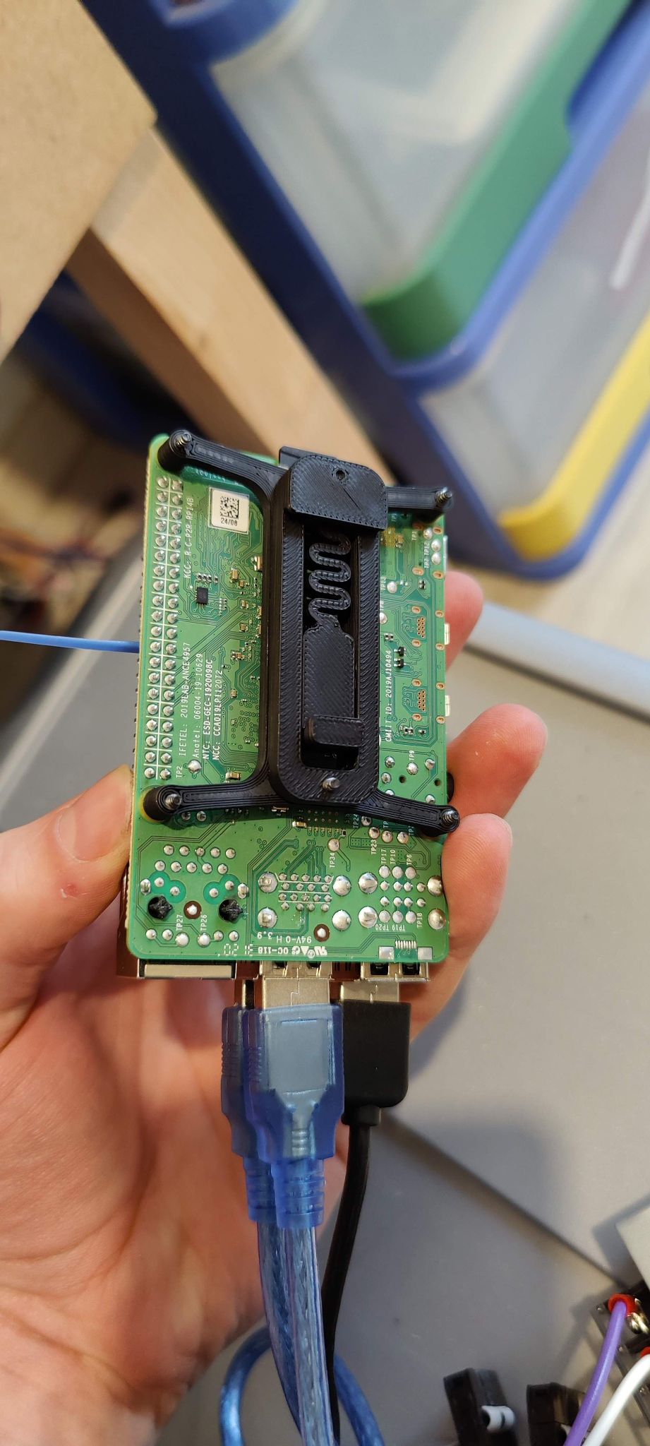

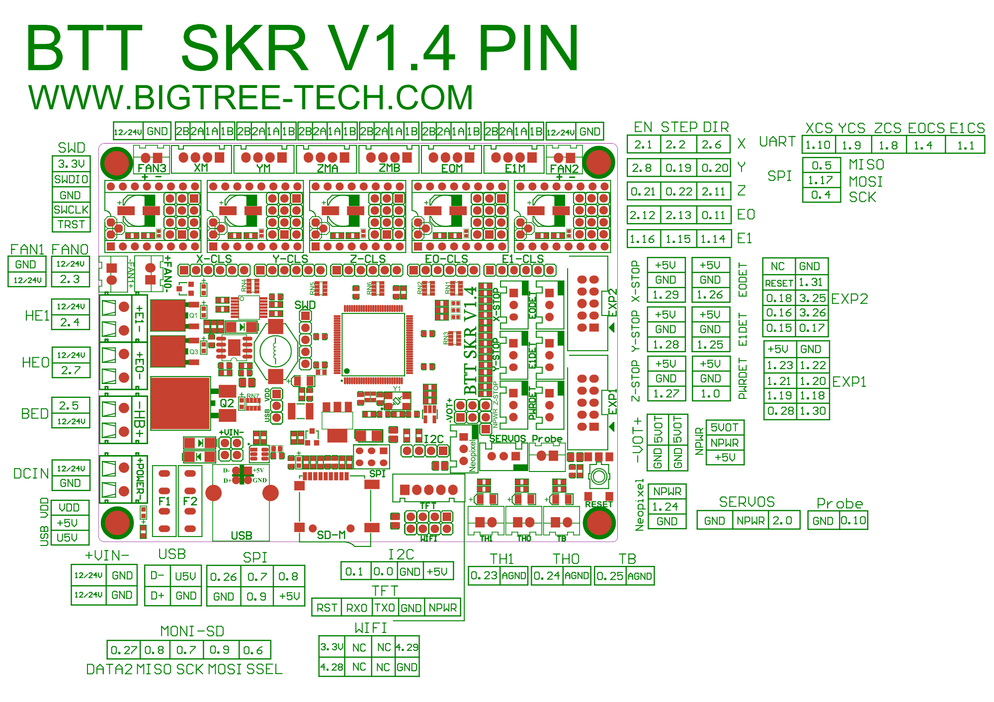

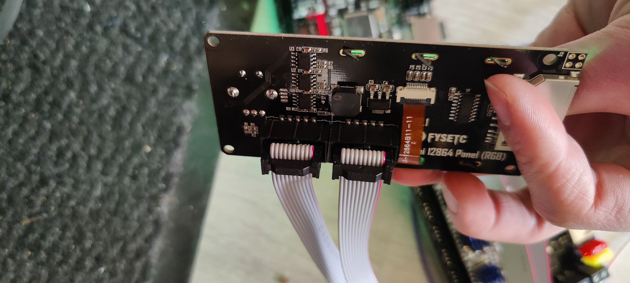

par contre un membre du discord ma fait part qu'il y'avais souvent des problème de pin avec les nappes.
J'ai comparé les pins de l'écran par rapport au SKR et effectivement c'était inversé, j'ai du limer et couper le détrompeur des nappes pour pouvoir le brancher à l'envers.
Une fois effectuée j'ai reboot le système et tadaaa ça fonctionne.IMG_20201218_154206.thumb.jpg.e4e4c139ace941048ce805e81d2171f0.jpgIMG_20201218_154309.thumb.jpg.534c158f63e5161efaba7f123ba1139a.jpg

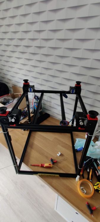

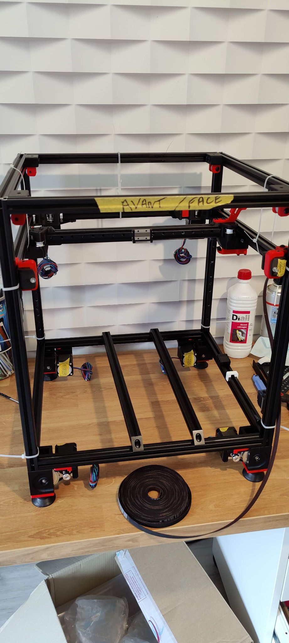

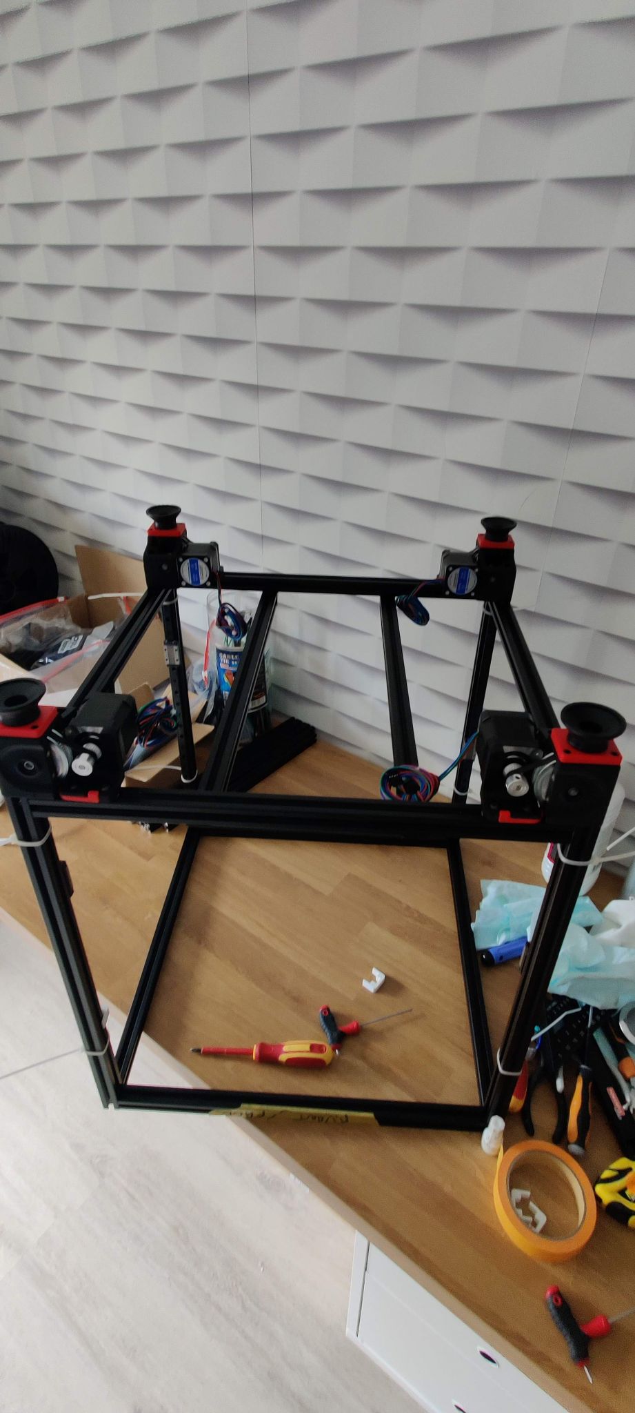

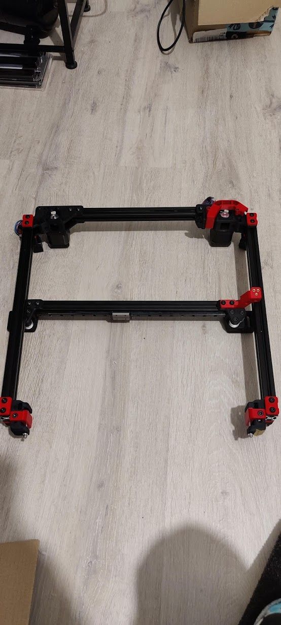

Hello, j'ai enfin reçu mes frames voici le montage.
Partie Mécanique:
Pour le montage j'ai suivi la notice de montage mais aussi ces 2 vidéos :
Vidéo de Nero 3dp sur l'explication du montage des frames pour ceux qui n'ont pas pris du Misumi.
Vidéo de Nero 3dp Si un chariot de vos rails linéaire est un peu dur vous pouvez le démonter en suivant cette méthode pour le graisser.

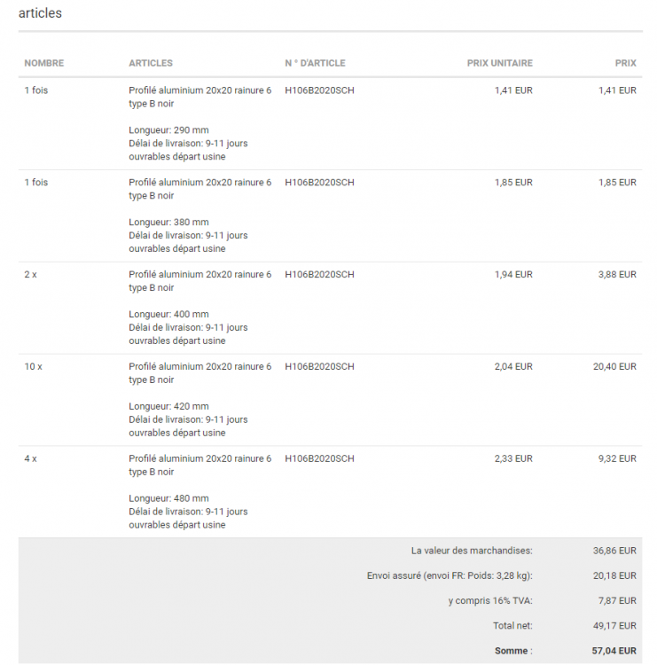

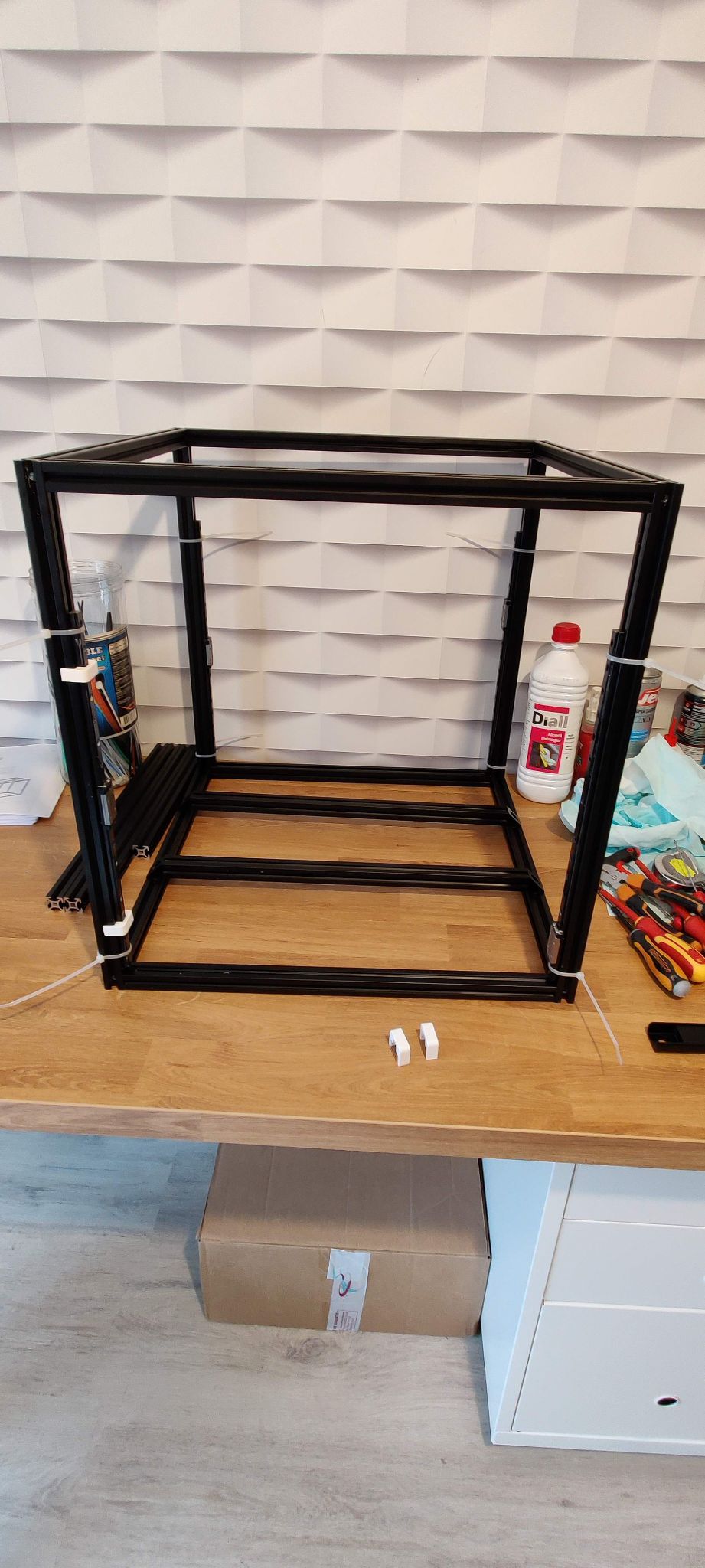

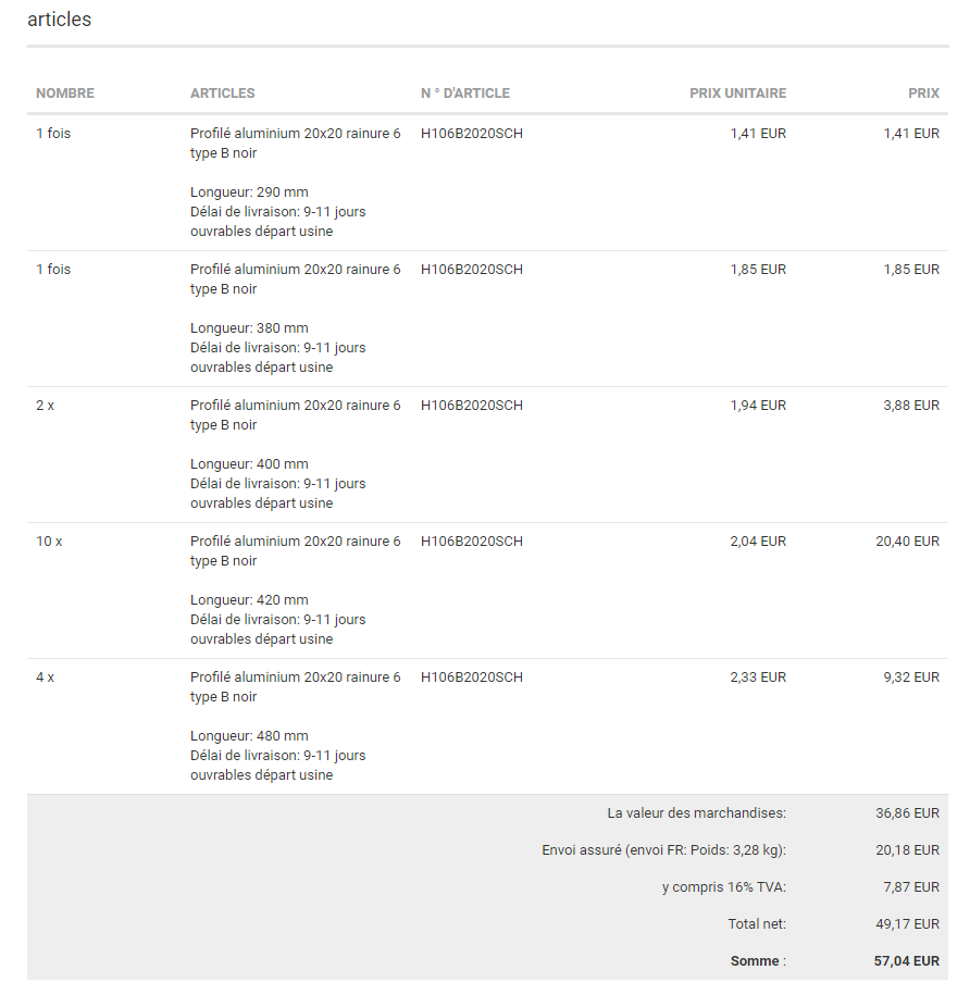

Je me suis procurer les frames chez https://www.myaluprofil.de/  et toutes les vis sur https://schraube-mutter.de/
J'ai percer les profilés à la perceuse à colonne avec un foret de diamètre 5mm histoire que la clé BTR passe mais 5,5 voir 6 n'aurai pas été du luxe. J'ai utilisé des vis BHCS M6x10mm, si vous prenez les mêmes frames que moi vous ne devez pas suivre la taille des vis de la notice car le trou au milieu des profilées et trop grand on ne peut donc pas le tarauder en M5 comme dans la notice, mais ce n'est pas du tout un problème.
Faite attention à ne pas perdre de bille ! 😄

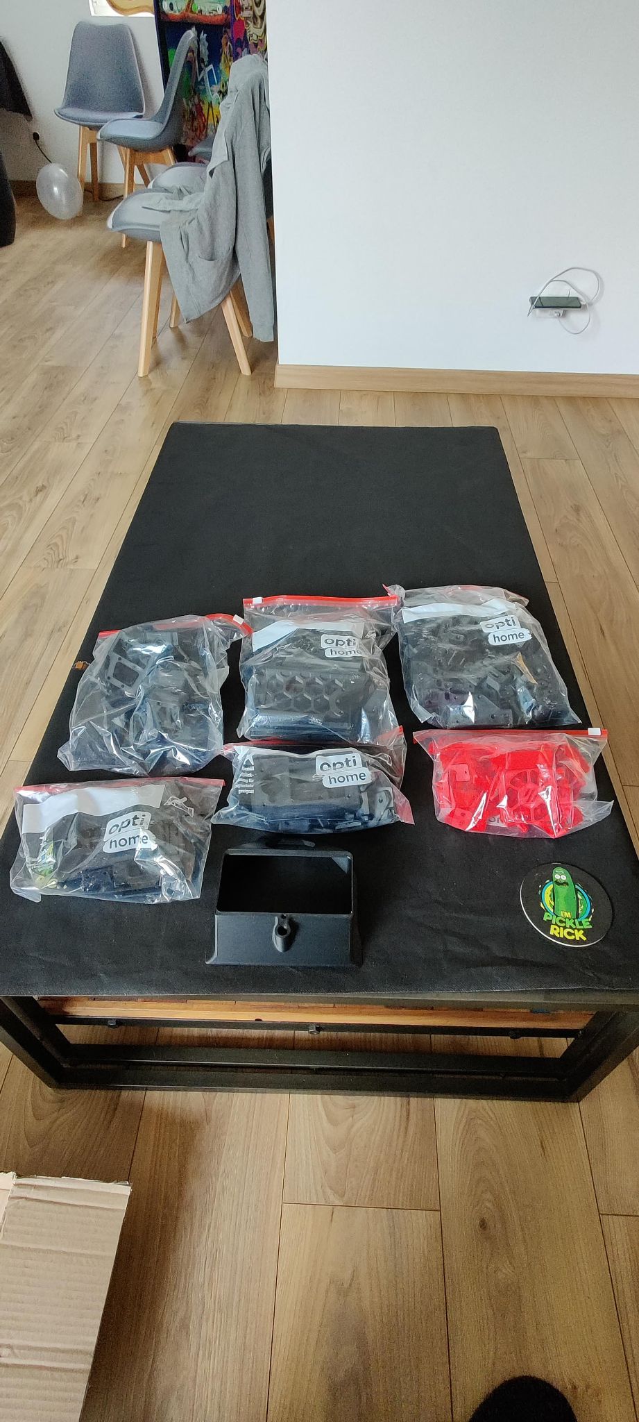

Réception des pièces en ABS du PIF, super qualité j'en suis très satisfait.

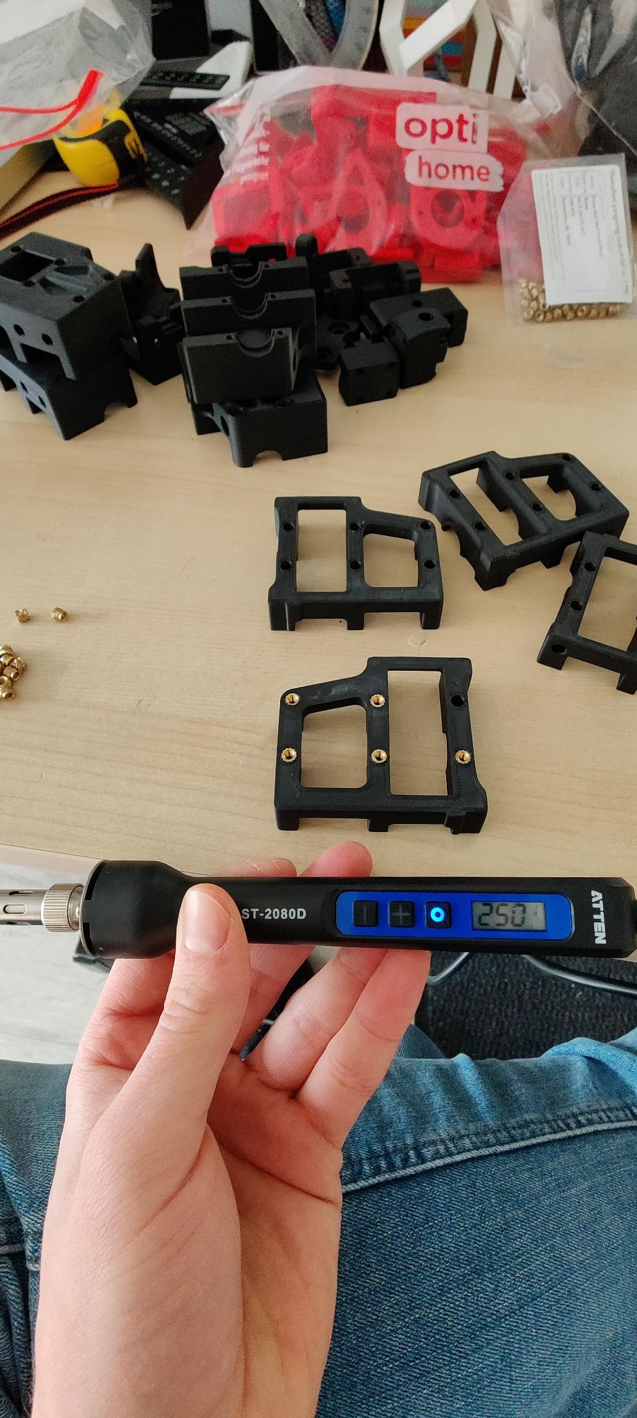

On commence par le début les modules Z. Mise en place des inserts.
Je vous conseille fortement de regarder cette vidéo, il y'a des petit trucs qui ne sont pas indiqué dans la docs. ->Vidéo Nero 3dp
et pour vous y retrouver la vue Fusion 360 de la Voron 2.4 assemblé ->  https://github.com/VoronDesign/Voron-2/tree/Voron2.4/CAD

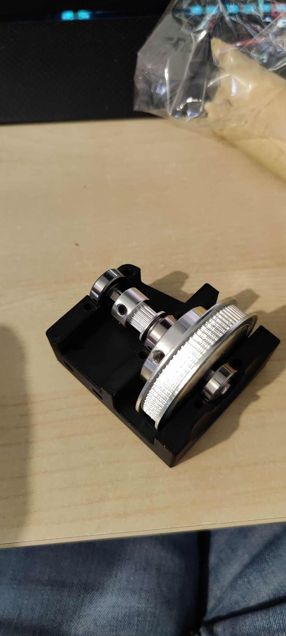

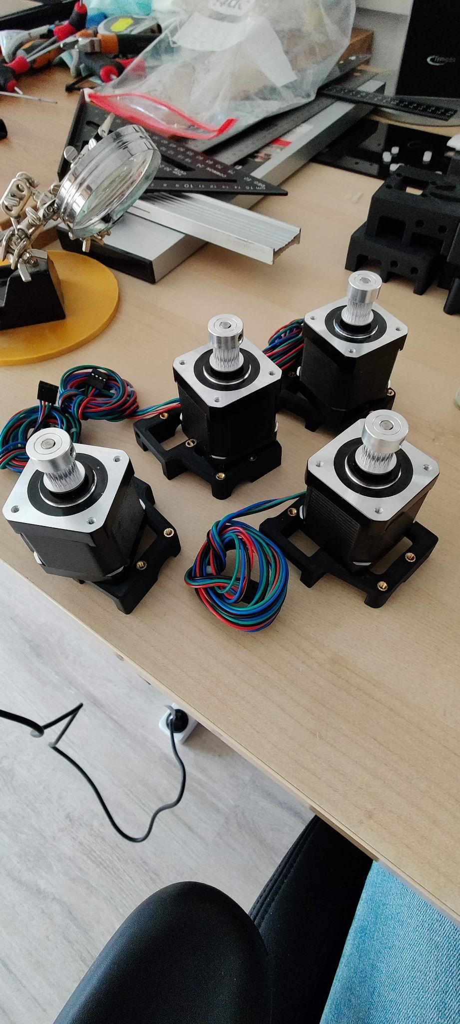

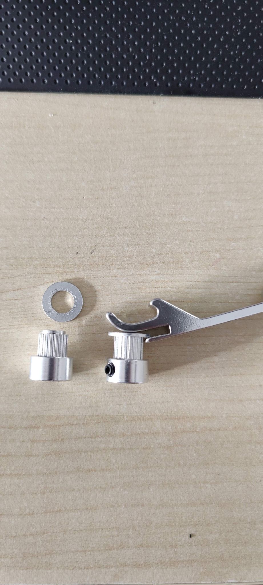

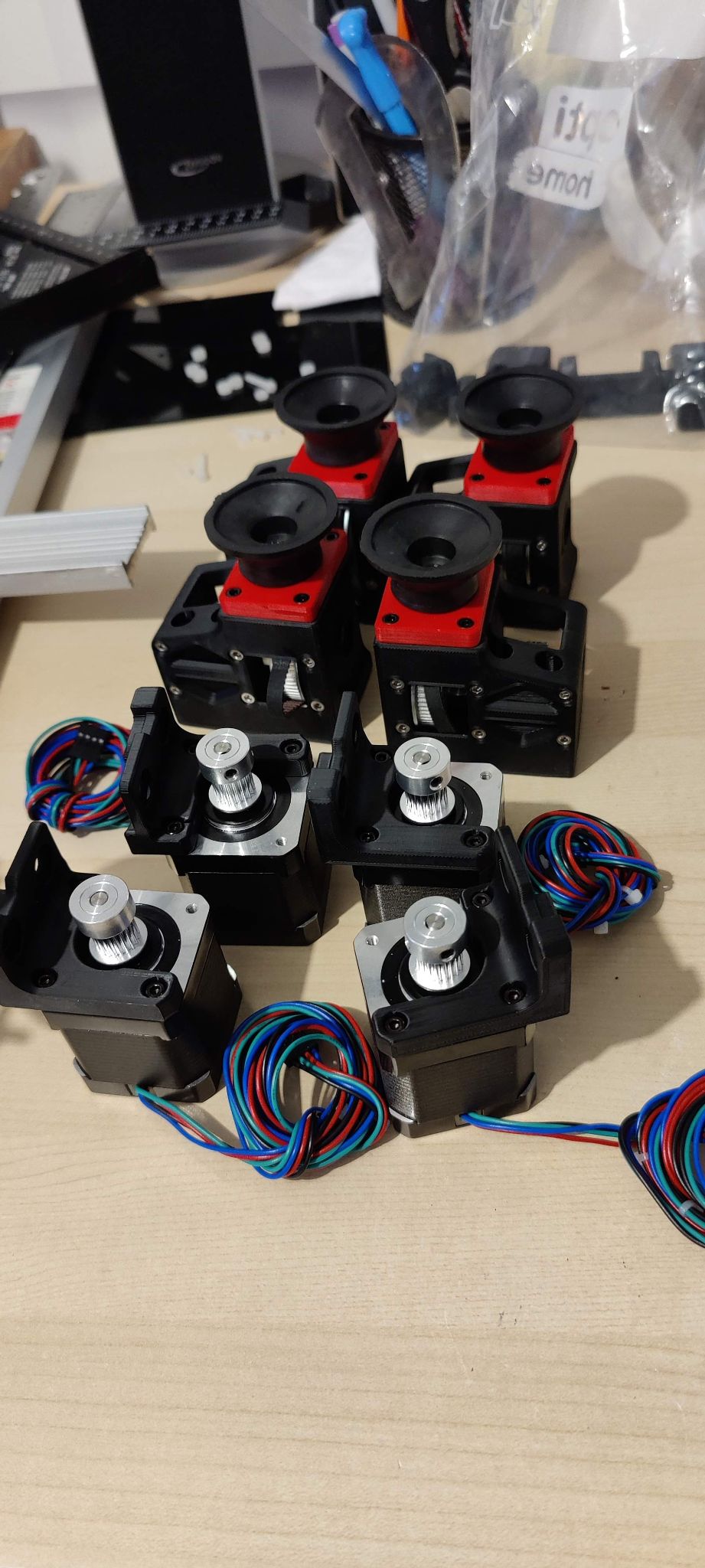

Poulies moteur SURTOUT faite gaffe aux poulies ! il y'en a de plusieurs sortes et ça vous évitera de tout démonter.
Faite attention en montant les poulies il y'a bien 2 rondelles de 1mm de chaque coté du roulement central et on oublie pas le frein filet sur les vis.

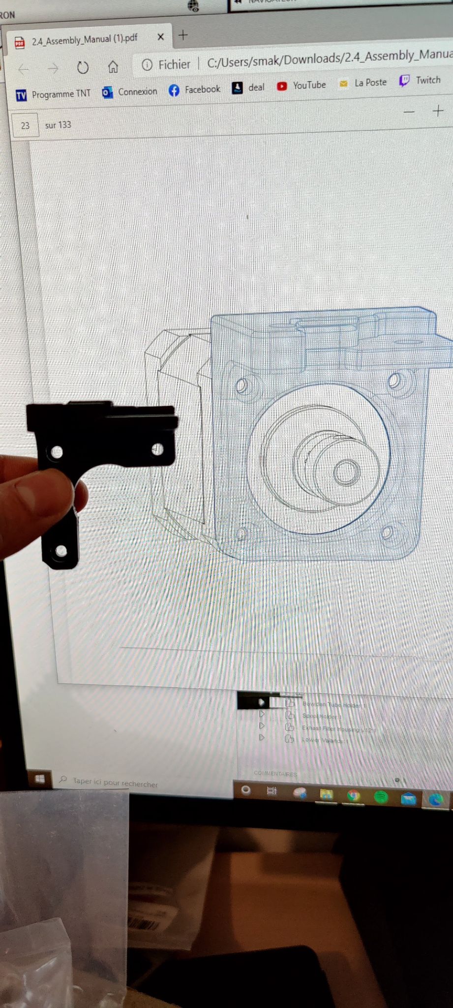

Autre chose les support monté sur les moteurs ne sont pas les mêmes que la docs, ils ont été revu. Dans la visu 3D sur fusion 360 on voit bien les nouvelles pièces.
IMG_20201231_155248.thumb.jpg.9e23d2ca2947e9c05aff69409345eabf.jpgIMG_20201231_165458.thumb.jpg.4eac8048c9148f274f20e1f9323852d5.jpg
Et voila c'est déjà pas mal pour aujourd'hui bonne fêtes et bonne année à tous !

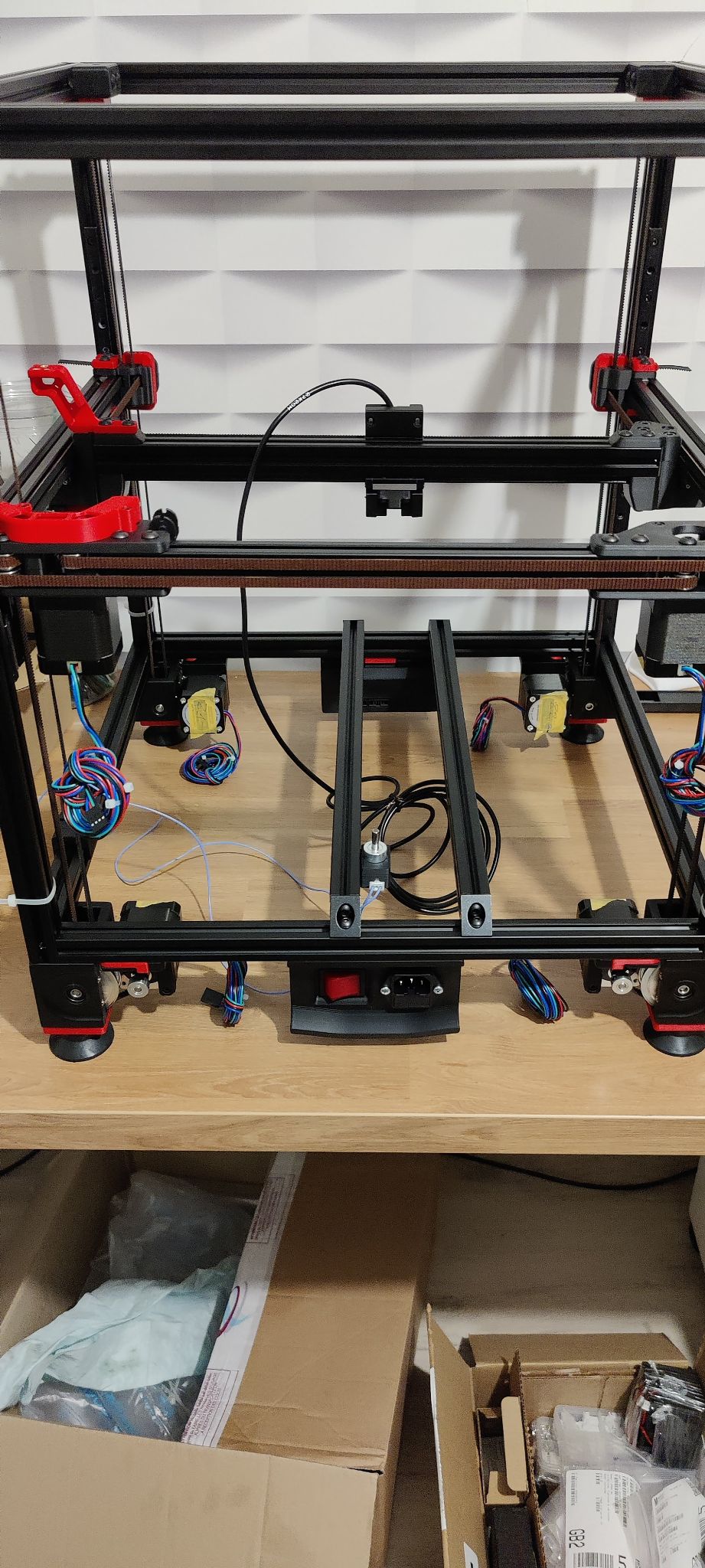

Montages des des pieds et module Z :
IMG_20210102_115810.thumb.jpg.4e7ac8a5e4b9148f8ad19ef961a66be9.jpgIMG_20210102_121723.thumb.jpg.177cf5dfa287cc7e40f0238314f28cac.jpg

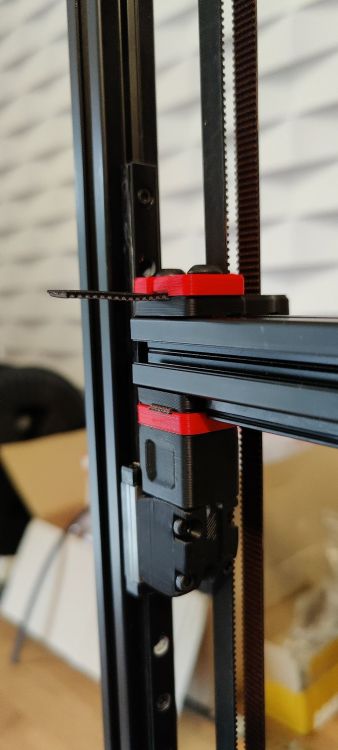

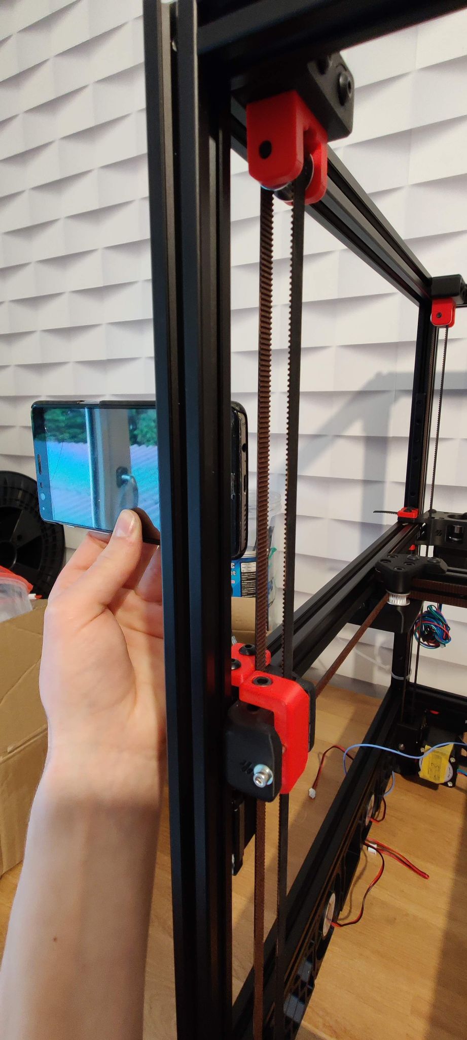

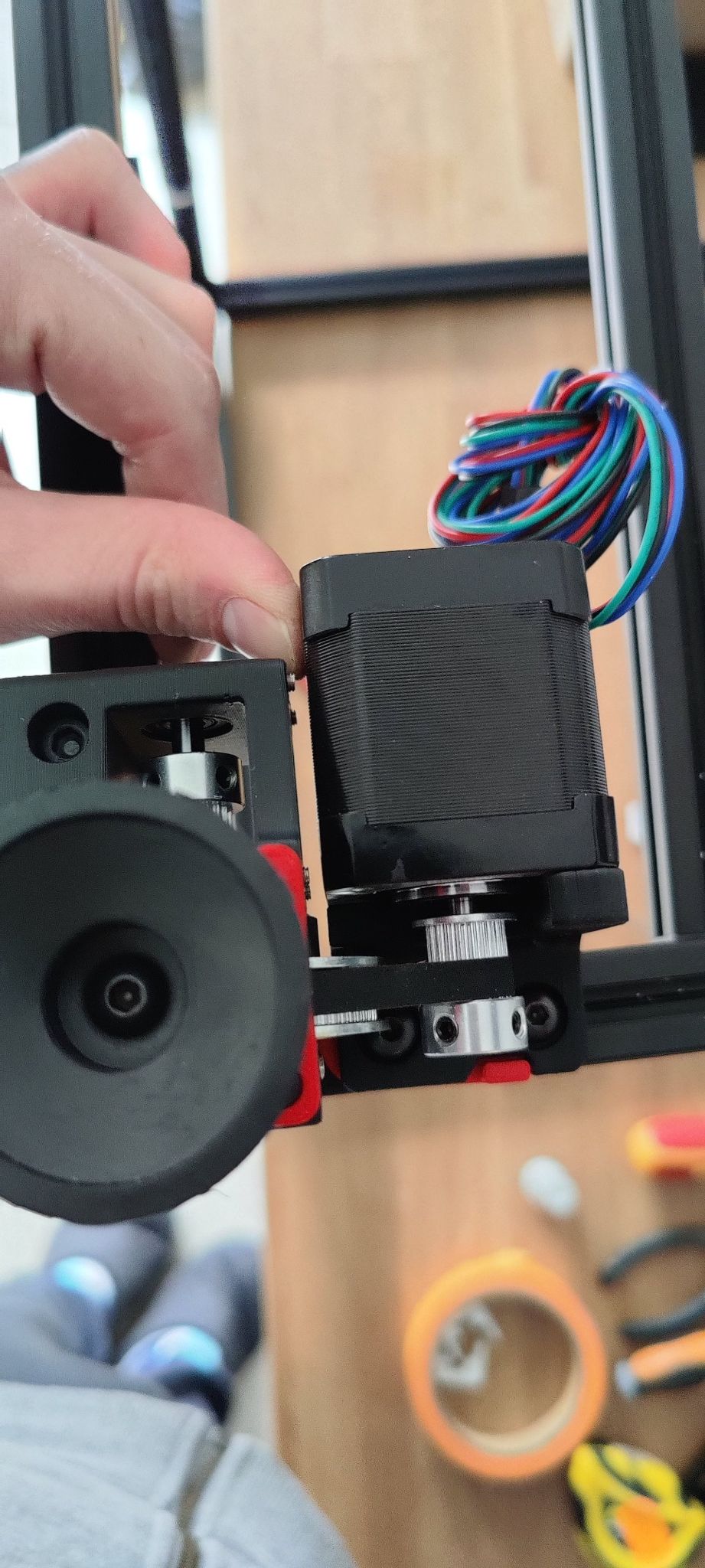

Montage des moteurs + tension courroie, faite à attention en tendant la courroie à bien laissé le moteur parallèle au support ça nous évitera par la suite que la courroie frotte sur la poulie.

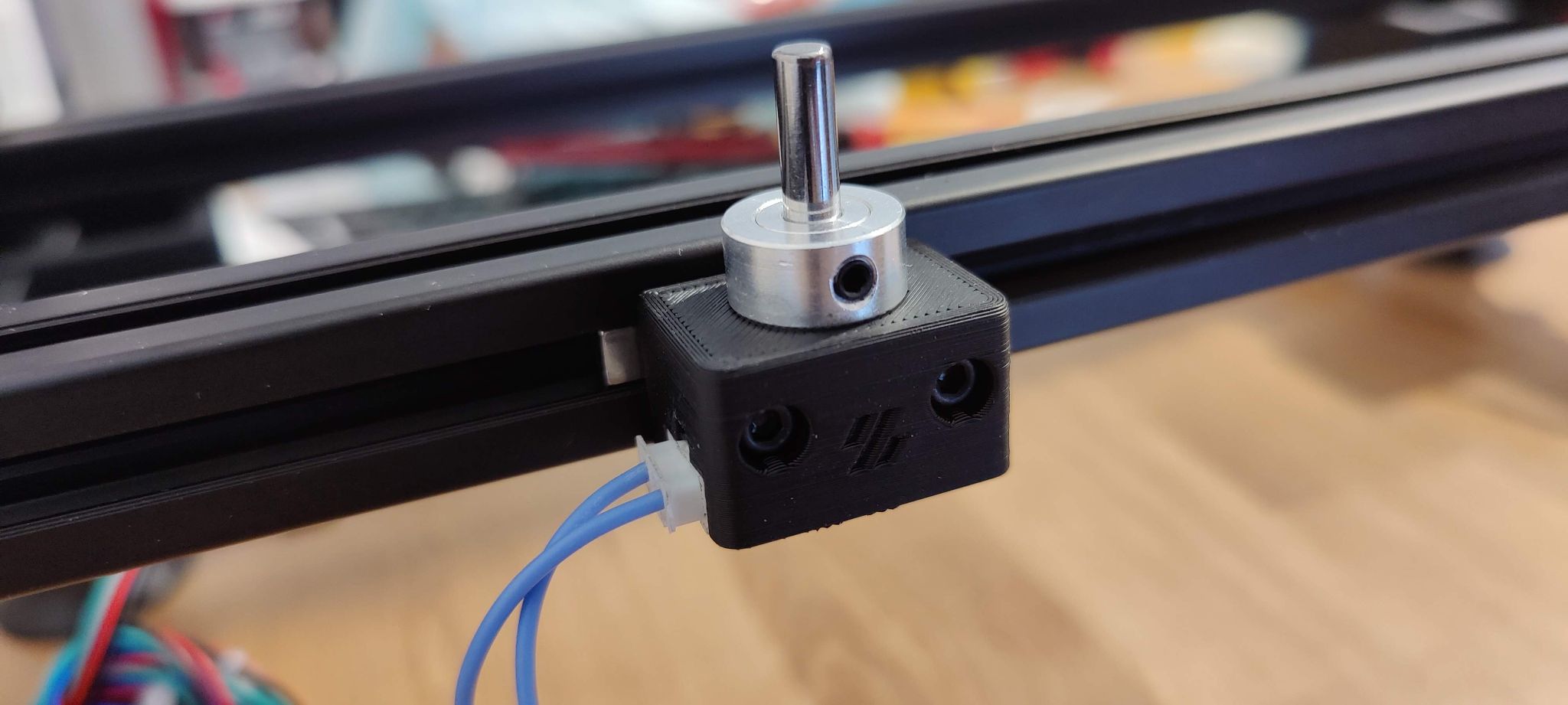

Montage du end stop Z :
Suivre cette vidéo https://www.youtube.com/watch?v=3hocvaTHagI&t=356s&ab_channel=Nero3dp
Pour enlever le flasque de la poulie j'ai utiliser un décapsuleur (merci le discord pour l'astuces 😄 ).
EDIT : Il faut prendre la version plus longue de 2mm si vous mettez un PEI avec une magnet flex plate sinon le air duct force sur le plateau lors du palpage. Le fichier se trouve ici :
photo de la version plus petite :

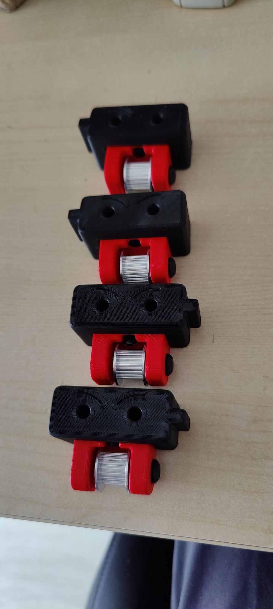

Montage des moteurs AB et début de la gantry.
Pour le reste du montage je me suis débrouillé avec la doc et la vue fusion 360.

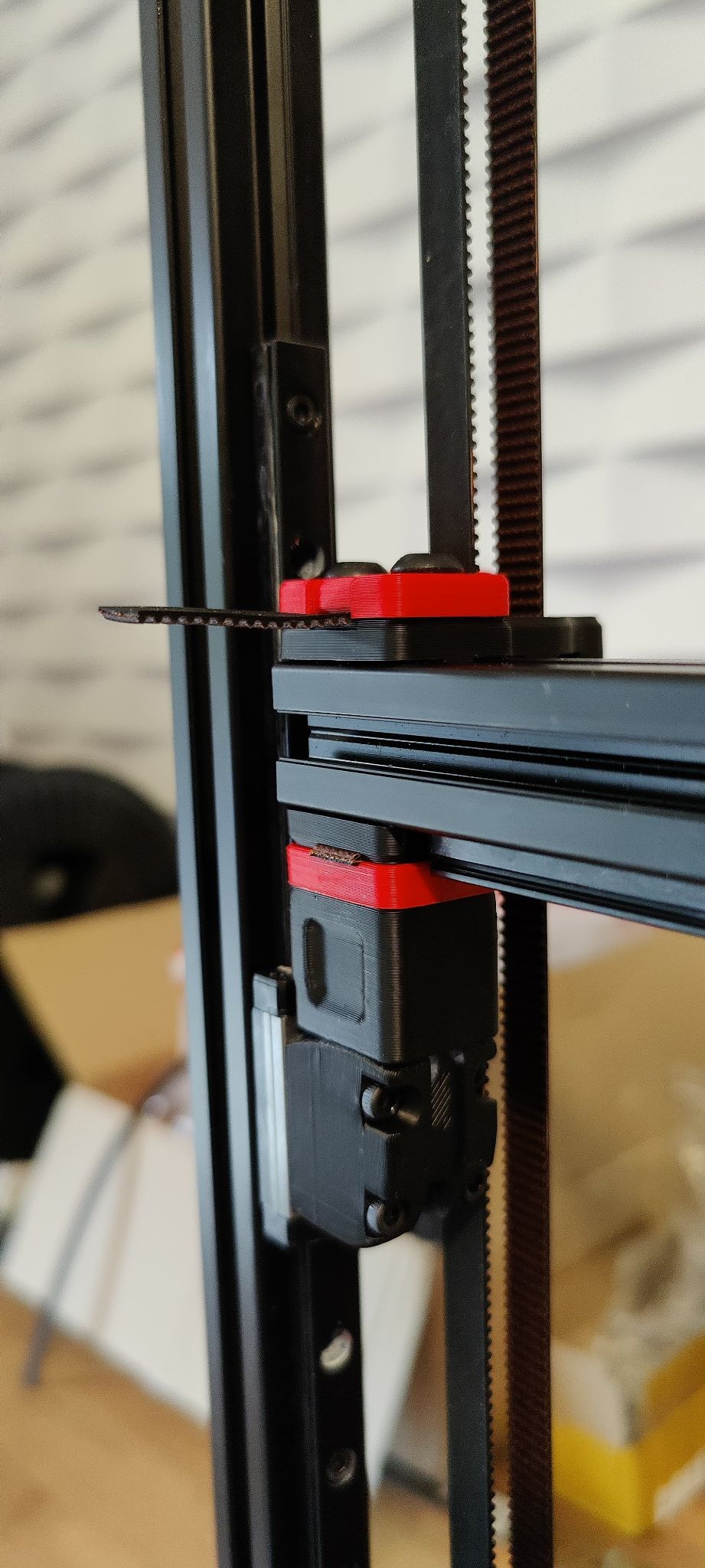

Mise en place de la gantry et des courroies :
Vidéo pour d'aide pour la mise en place
Il faut couper la courroie des modules Z à ras pour celle du bas et laissé dépasser un morceau de quelques centimètre, puis recommencer cette étape 4 fois pour avoir une longueur de courroie identique des 4 côtés.
IMG_20210103_143646.thumb.jpg.391625f60975a892fa000640101609c6.jpgIMG_20210103_140033.thumb.jpg.dfdea8f9843b04965de459fddc77f435.jpg
montages des courroies des moteurs A et B

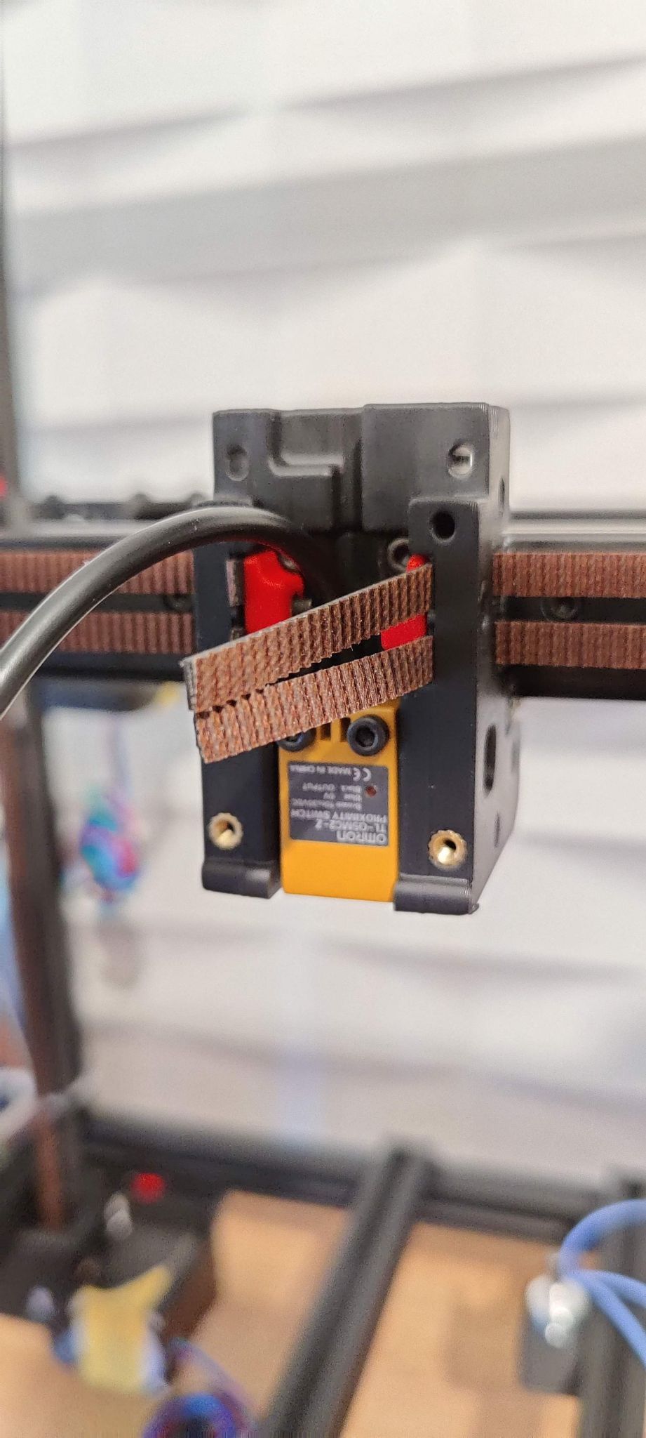

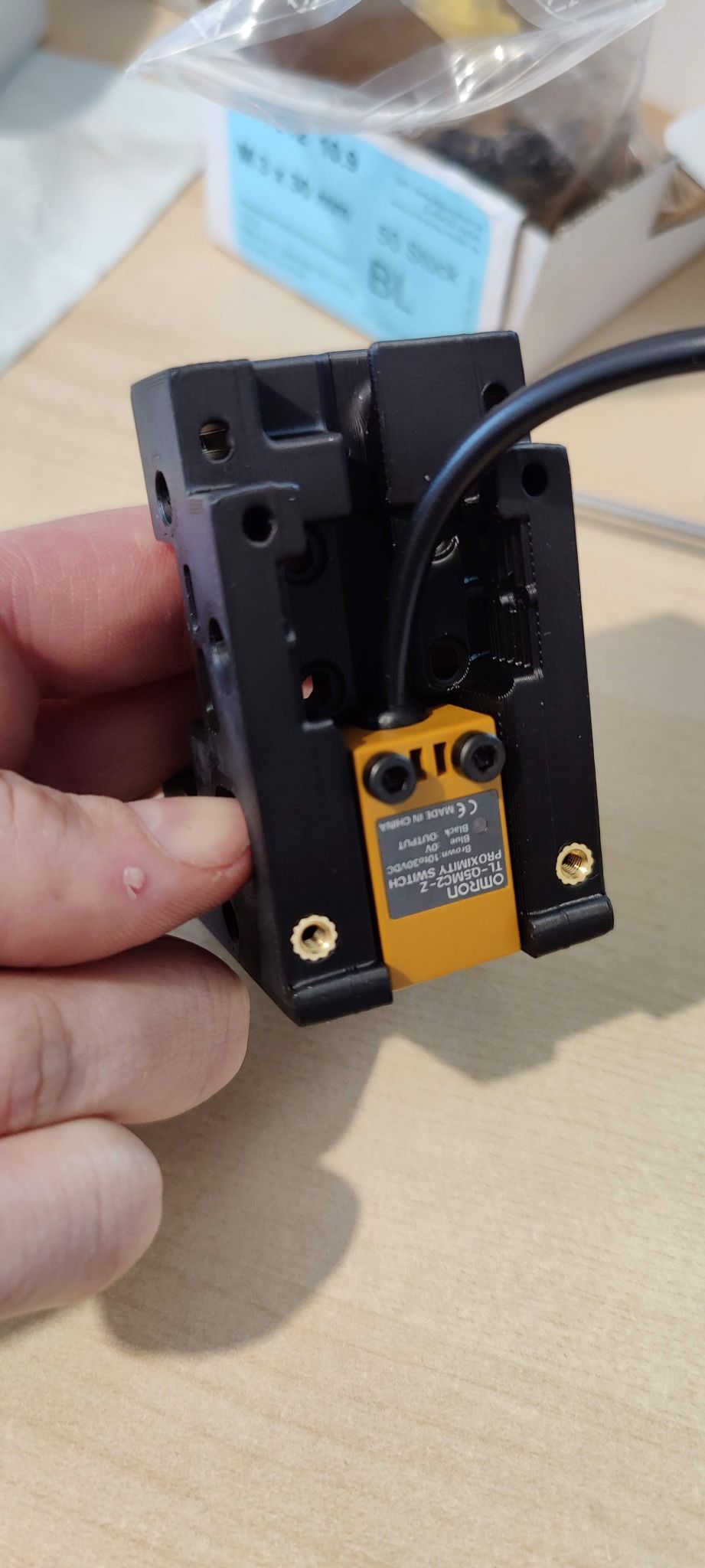

Pour la cellule Omron  ci dessous comme ce n'est pas exactement la même que dans le plan il faut mettre 2 vis plus longue. 3x25mm au lieu de 3x20mm.

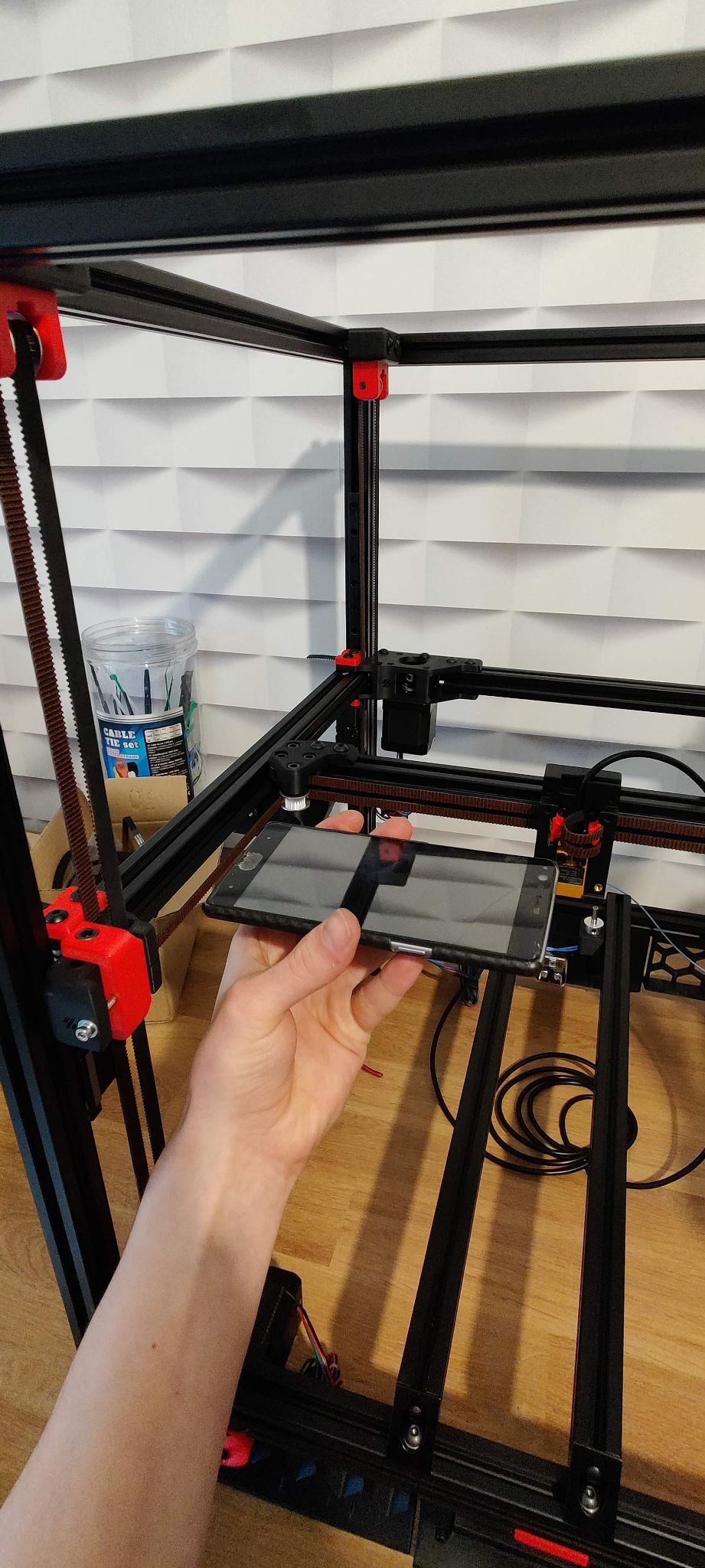

Tension des courroies, je l'ai fait pour essayer avec l'application android "Easy tension" j'ai mis le micro perpendiculaire à la courroie et je la fais vibrée. J'ai mis actuellement 140hz sur les courroie Z et 97Hz sur la courroie X Y avec la gantry au milieu ! .

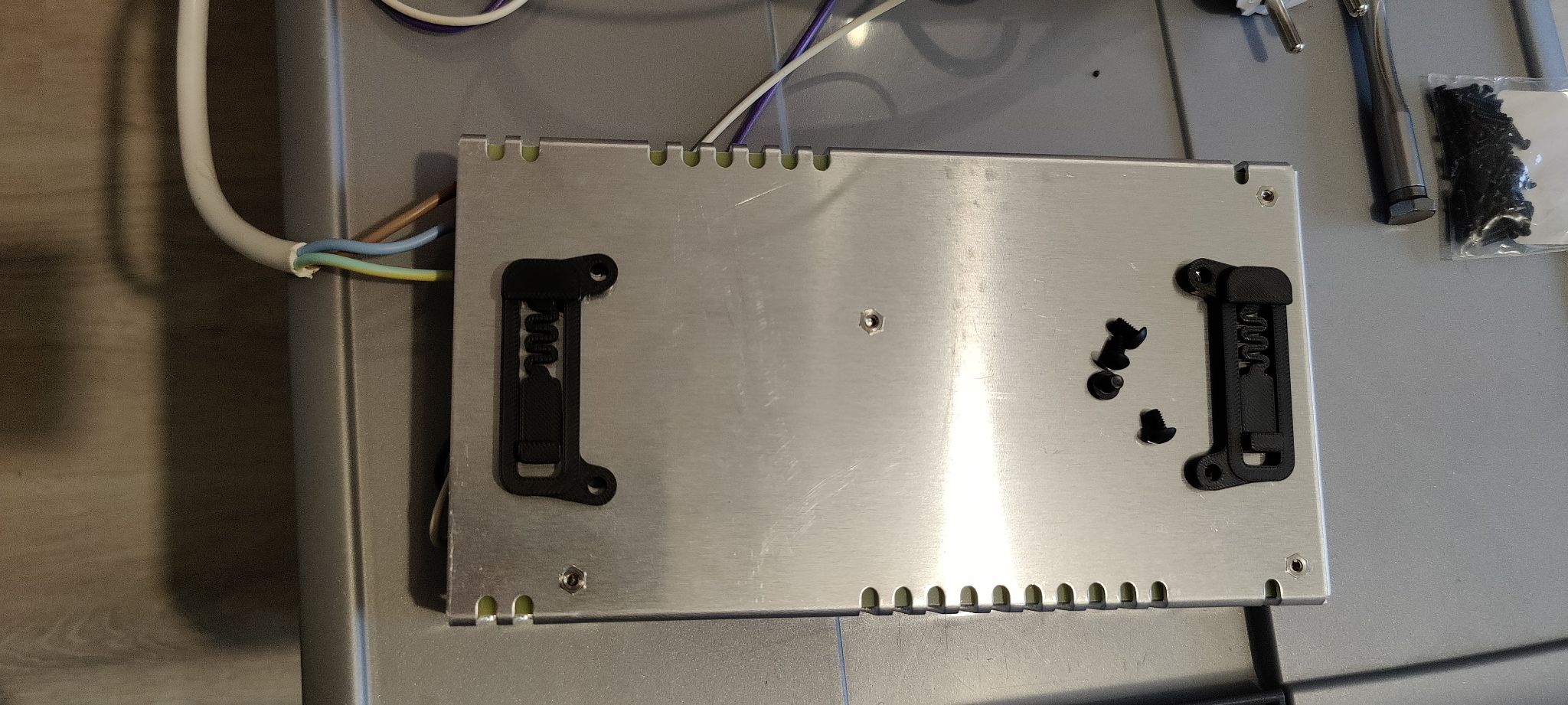

Mise en place des supports cartes et alim
IMG_20210104_141228.thumb.jpg.fbc983cd90160557f44f1e38d8c45758.jpgIMG_20210104_141215.thumb.jpg.5b0ae5e7e233c0e12aff3f6a8676489d.jpg

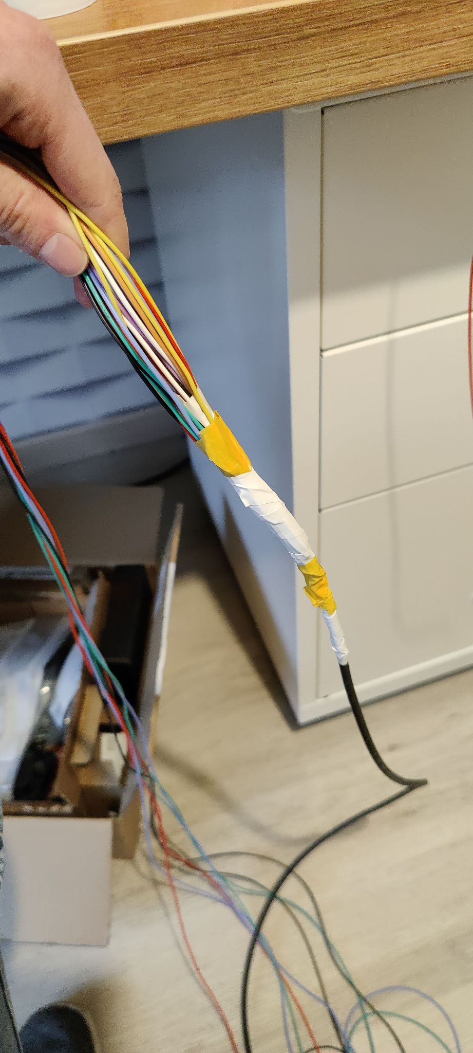

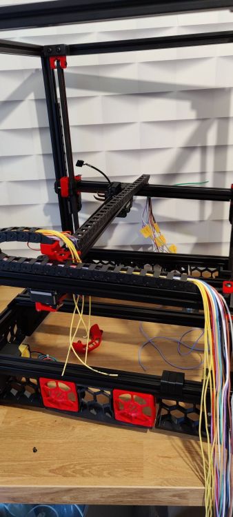

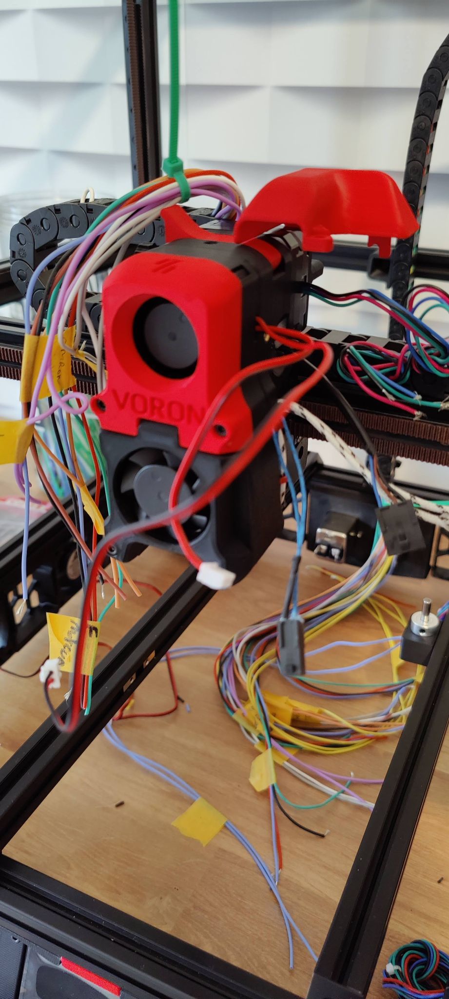

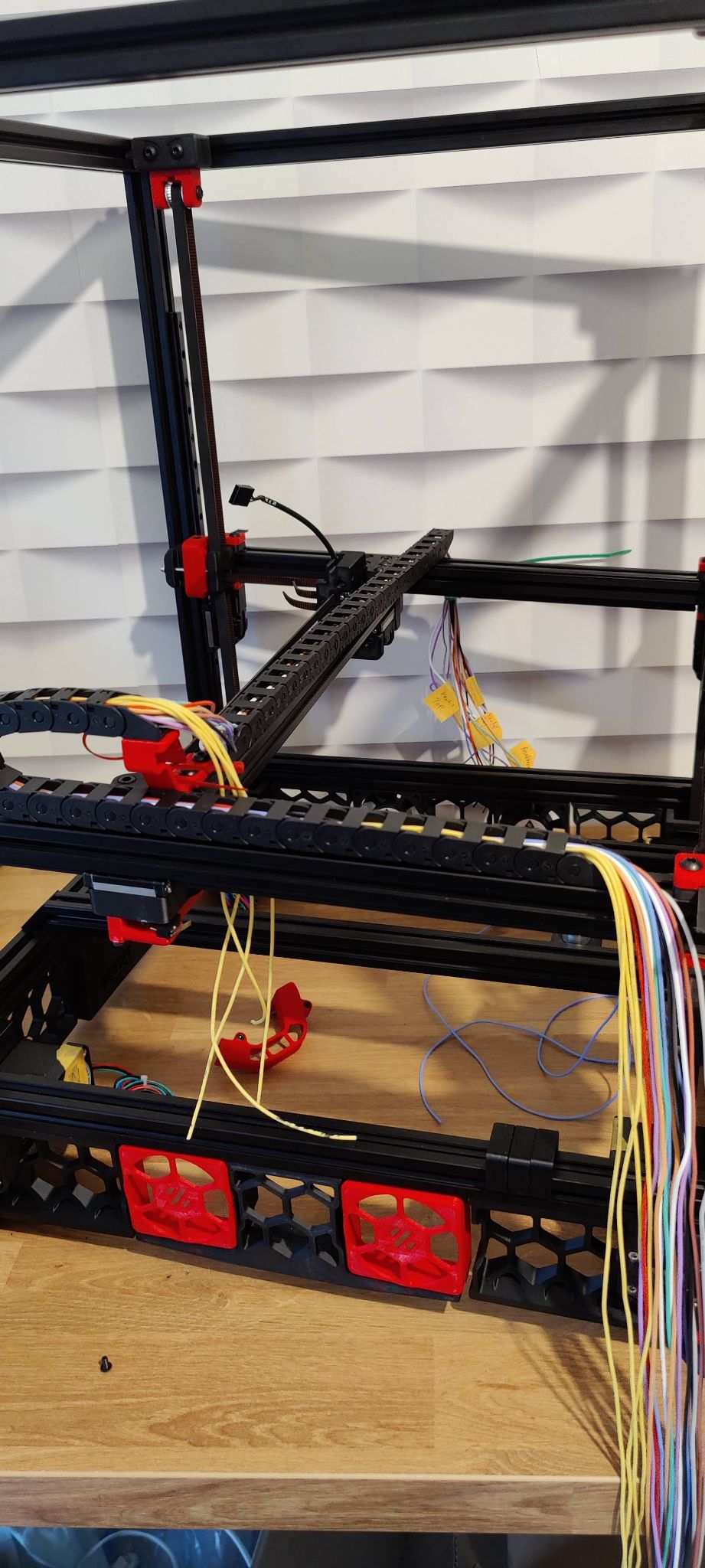

Mise en place des câbles qui passe dans les câbles chain :
2 câbles sonde
2 câbles résistance      Attention c'est du 20AWG ici
2 câbles ventilateur hot-end 1
2 câbles ventilateur hot-end 2
3 câbles sondes Omron
4 câbles moteur extrudeur ( idem pour le A et B )
2 câbles fin de course X
2 câbles fin de course Y
IMG_20210105_155201.thumb.jpg.b916b1675c9324e334d8e19f86139f88.jpgIMG_20210105_152606.thumb.jpg.768ba8807583ce59943a9cf3ddccecbe.jpg

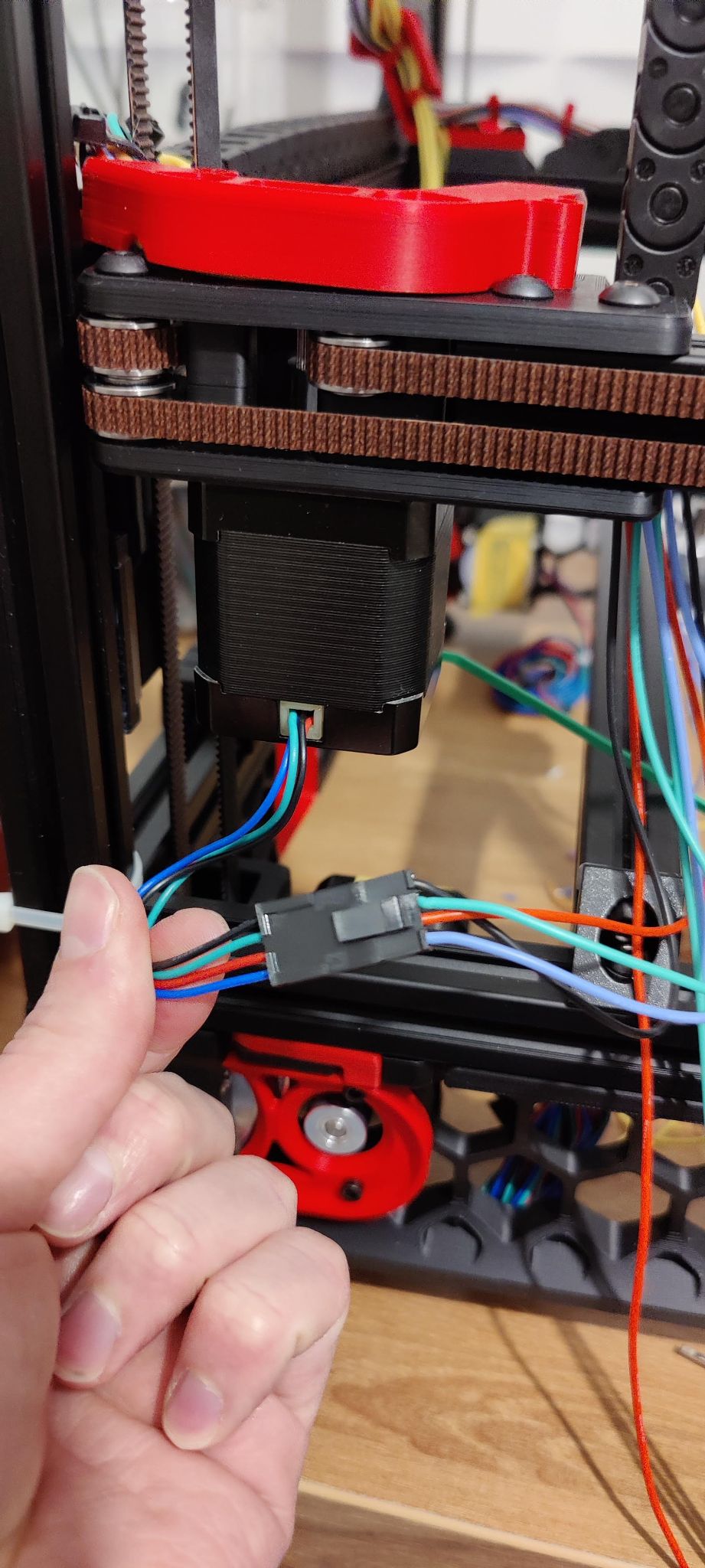

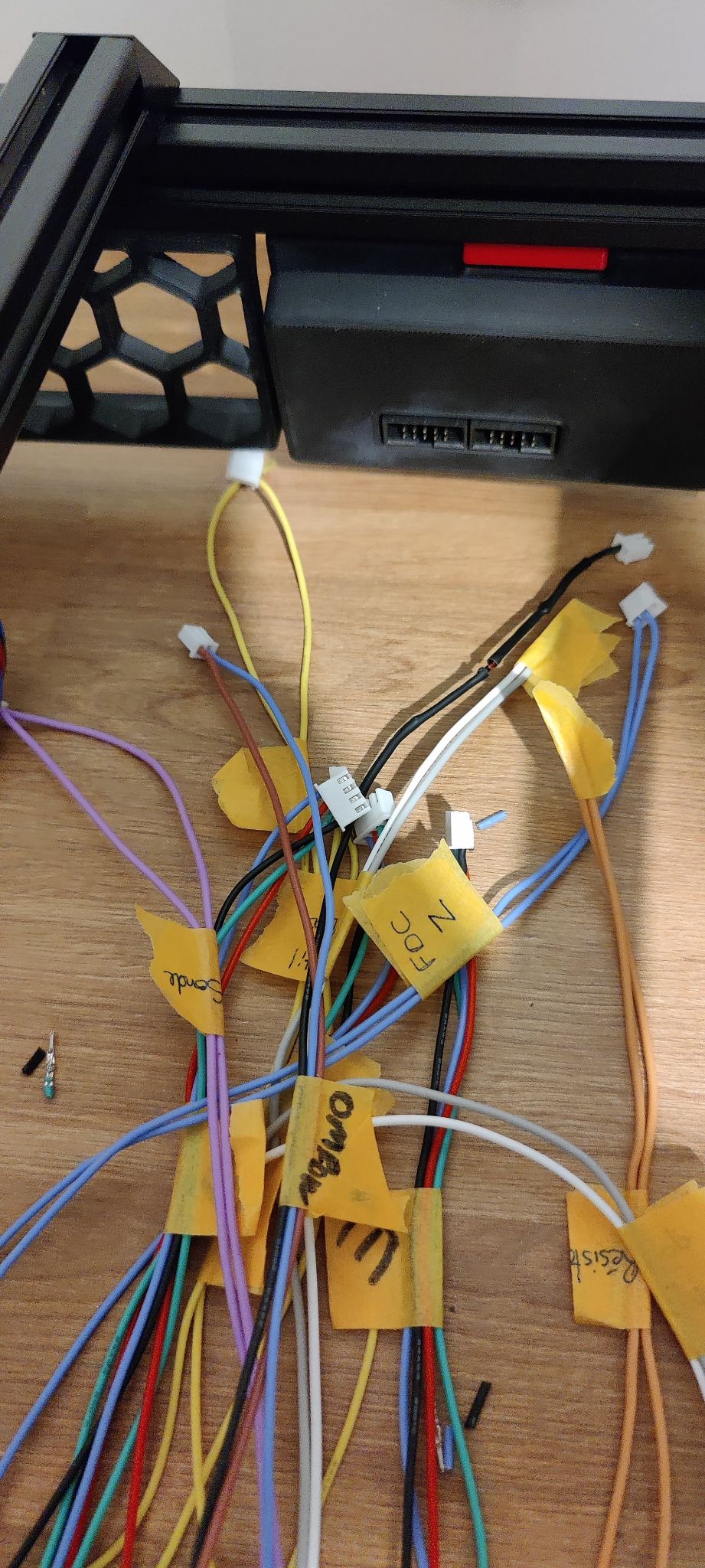

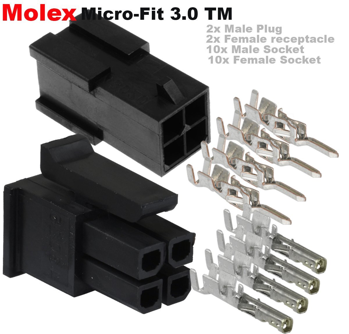

Pour les connecteurs faite attention avec les connecteur micro molex...
Un pin à crimp mâle va dans un connecteur femelle et inversement. Je vous conseille de vous entrainer avant avec un câble qui traine, regarder des vidéos sur youtube pour les explications. Rien de bien sorcier mais il faut prendre son temps, et pas hésitez  à vérifier si la connexion est OK avec un multimètre et a bien les enfoncé. N'hésitez pas à tirer légèrement dessus pour tester.
j'ai vérifier le code couleur cela correspond bien vous devez avoir quelques Ohms par paires.
Soit pour moi les 2 paires sont :  BLACKGREEN     et    RED & BLUE

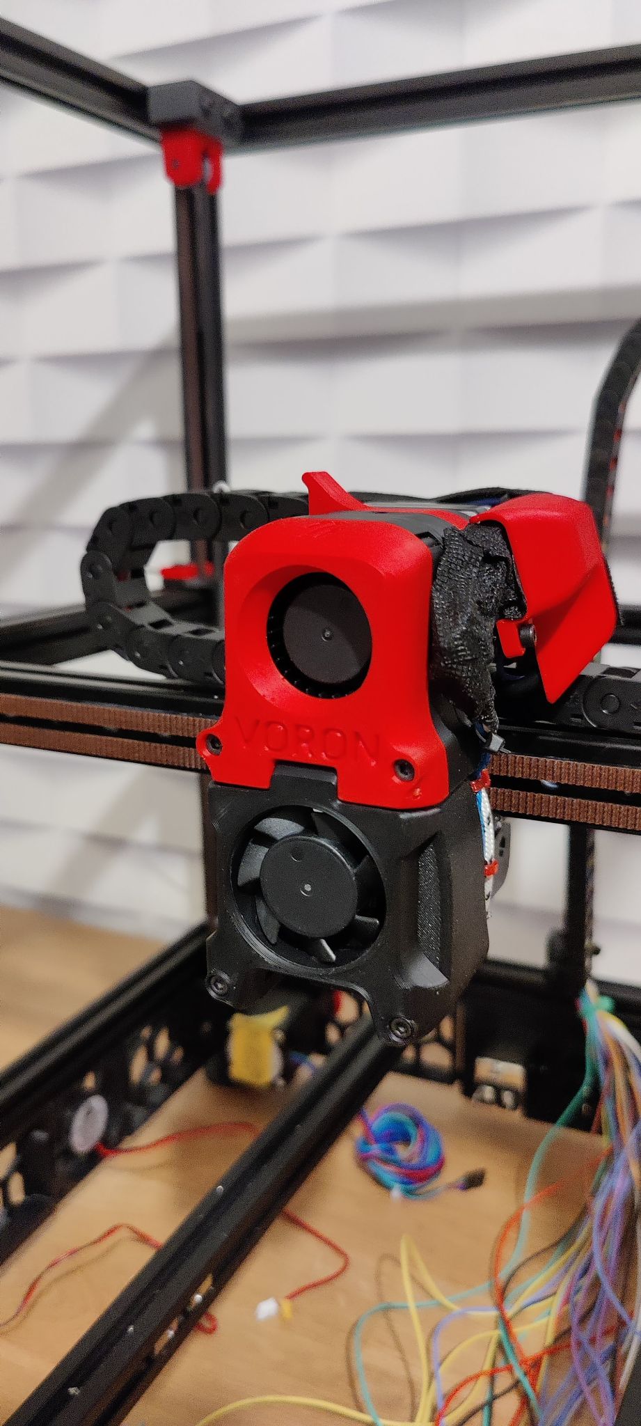

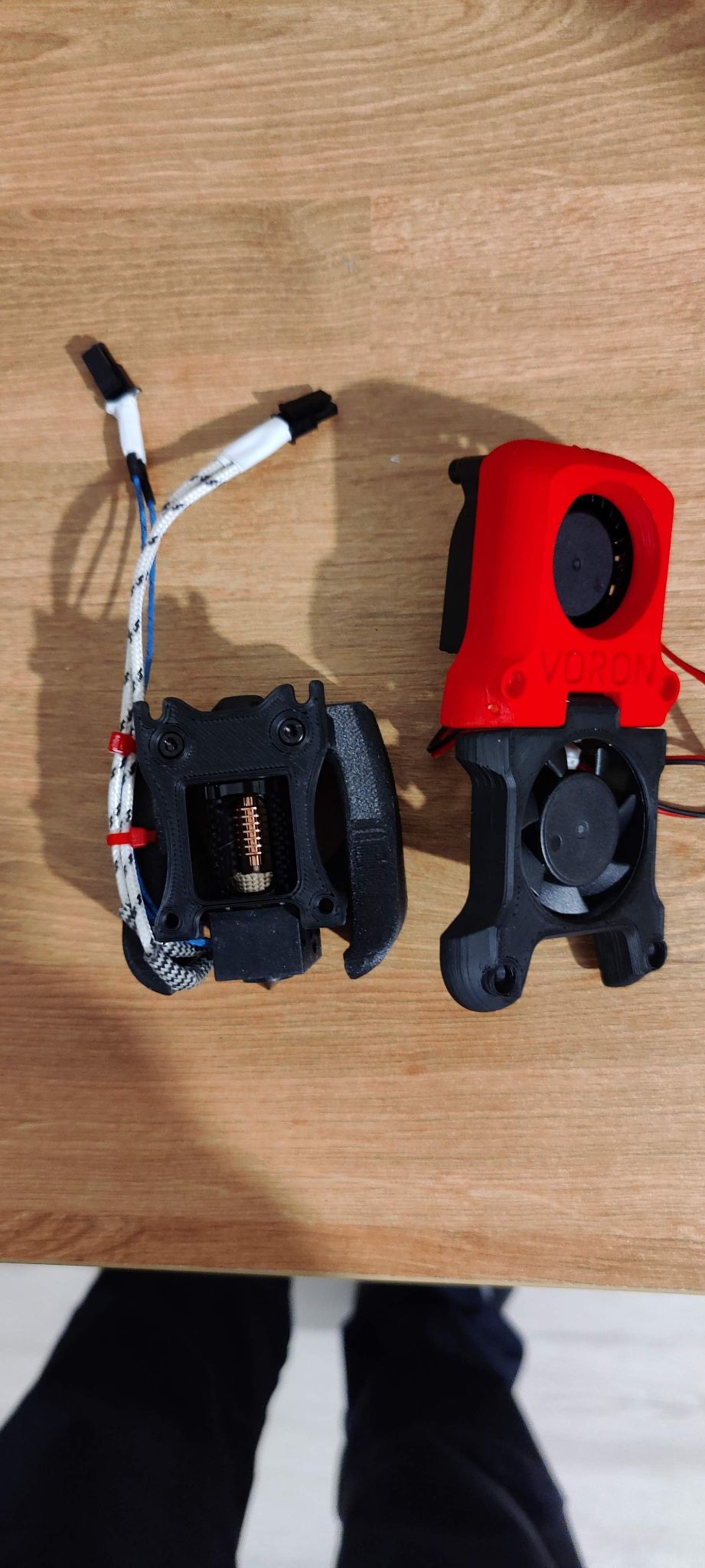

Montage de l'afterburner ( hot-end dragon HF):
Quelle galère de cacher tous les câbles, il n'y a pas assez de place... ça restera comme ça en attendant que j'imprime ce fichier qui permet de cacher ce foutoir...
IMG_20210106_144357.thumb.jpg.7daaacad88abb528693eba6a3a2150dd.jpgIMG_20210106_182415.thumb.jpg.73540951d05b8e075328881ff7d4116e.jpg
Et enfin une petite séance de crimping mais ça va  avec ces connecteurs JST c'est simple comparé au micro Molex. Autant les micro Molex males c'est facile autant les femelles c'est galère, mais avec de la persévérance on y arrive. Prévoyez plus de connecteur micro Molex en rab !
Ne vous trompez pas si vous avec une SKR 1.4 le câblage est légèrement diffèrent, vous trouverez le bon schéma ici

Petite Maj sur le montage des frames.

On peut dire que le timing est impec. J'ai vu ton post avec les z_motor_mount modés pendant que l'imprimante chauffait pour les imprimer également. Je trouve le mod mieux fait et même si il y a une vis en moins sur le moteur, l'orientation de la pièce pour l'imprimer est optimisée pour la résistance. Avec celle d'origine la tension de la courroie sollicite l'inter-couche. J'ai donc cherché le mod et reslicé in extremis. 😉
En fait tu as la dernière version officielle du z_motor_mount. Celui de la doc est ancien, idem que celui que j'avais slicé en premier.

Aujourd'hui j'ai finis globalement l'axe Z, End stop axe Z, début du montage des moteurs A et B + gantry.
La suite demain 😉
Bien avancé aujourd'hui montage des courroies Z , A et B.
Début du montage de la tête Dragon.
Je suis un peu bloqué il me manques les plaques sous le bed pour mettre l'électronique, et le nema extrudeur + kit bmg...
Bonne soirée.
