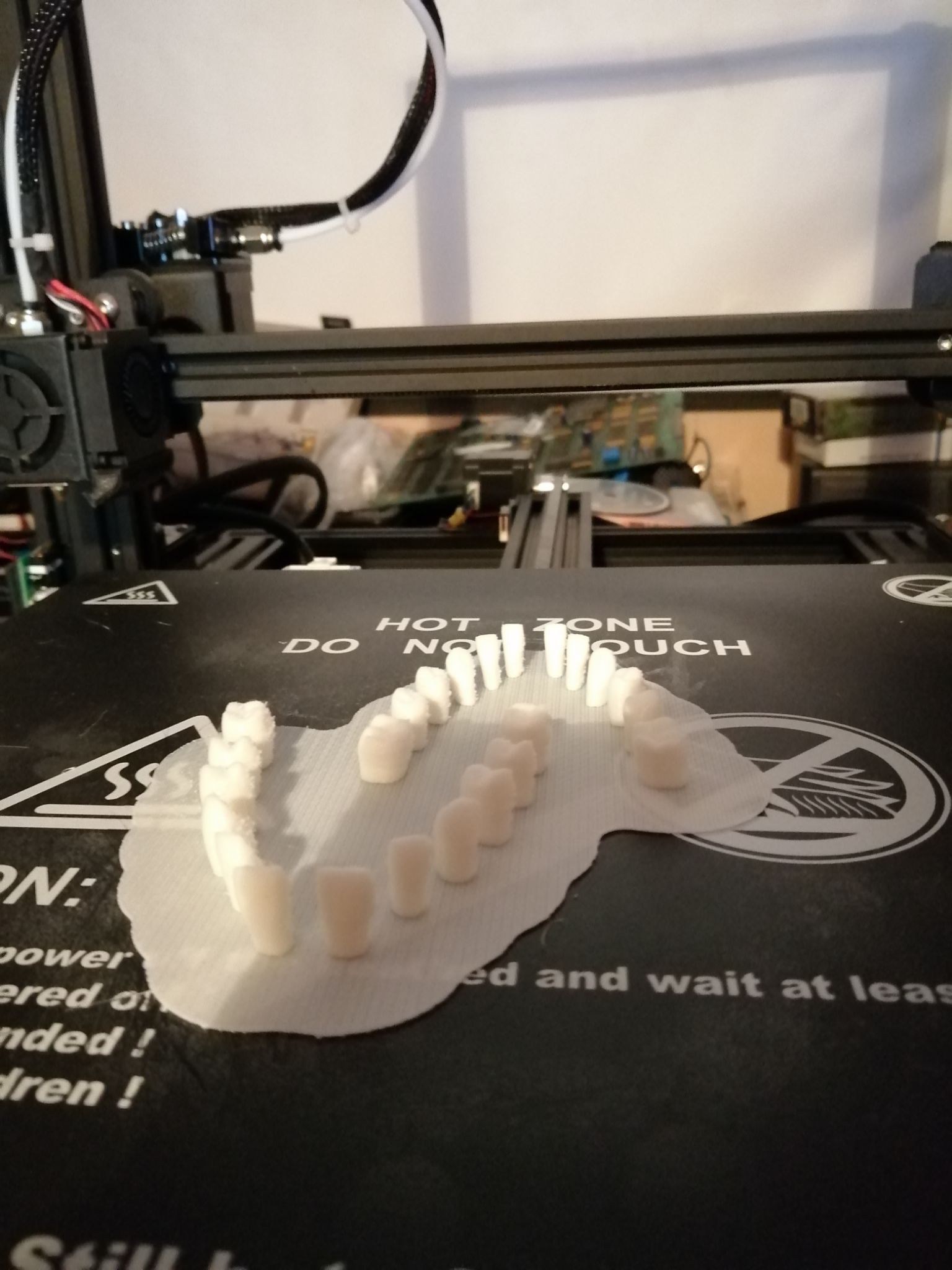

Tu es sûr que c'est un radeau ("plaque" sous la pièce) parce que tu dois être le seul à utiliser cette fonction 🤣! non, je rigole mais il vaut mieux utiliser la bordure en cas de problème d'adhérence.
Tu as une photo de tes exploits (pièces imprimées) pour mieux se rendre compte?
Pour la température, c'est vrai que si tu l'augmentes, tu devrais avoir une meilleure accroche. Ce qui aide aussi, c'est de faire chauffer le plateau en manuel et attendre 3 à 5 minutes avant d'imprimer la pièce, le temps que la température soit bien uniforme.
oui oui c'est bien le radeau que j'utilise (dailleurs on le voit tres bien sur la photo ou je montre les dents que j'ai imprimé ^^). Jusqu'a maintenant c'est la seule méthode qui a fonctionné. Concernant le préchauffage du plateau, je sais pas si j'ai vraiment cette fonction, à vérifier, voir si je peux aussi régler la température aussi ^^

Est-ce qu'il faut comprendre que tes impressions adhèrent bien au plateau mais que tes pièces se décollent du radeau ou que tu as vraiment un problème d'adhérence au plateau?

alors jusqu'à maintenant j'ai jamais eu de soucis d'adhérence avec le radeau, il tien bien au plateau et les pièces adhèrent dessus. Le soucis c'est que maintenant, j'ai des pièces qui se décollent du radeau en cours d'impressions et j'ignore pourquoi. Merci pour les fichiers ^^
Après, lorsque je lance l'impression, l'imprimante fait d'abord un "auto home", ensuite elle fait chauffer le plateau (ça prend une ou deux minutes), ensuite elle fait chauffer la buse (ça prend un peu plus de temps), tout en maintenant la température du plateau, faudrait que je fasse une essais comme ça avec les autres réglages évoqués plus haut et si rien ne change je testerai le reste ^^. Par contre, pas avant vendredi prochain car j'ai pas mal d'imprévu en se moment ...

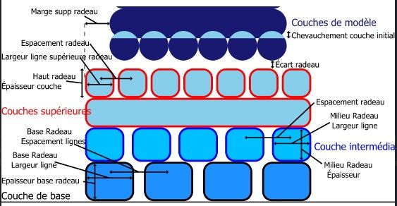

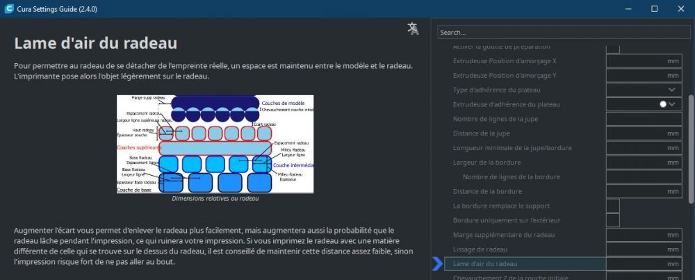

OK, c'est parce que tu dois avoir une valeur trop importante pour le paramètre "lame d'air du radeau"
Voici une explication des paramètres:
  Citation
Dérouler
  Citation
Dérouler
Avec tes petites dents, tu pourrais essayer de mettre 0. Si les pièces se décollent très mal, tu peux augmenter la largeur ligne supérieure radeau de 0.2mm voire plus si encore insuffisant.
