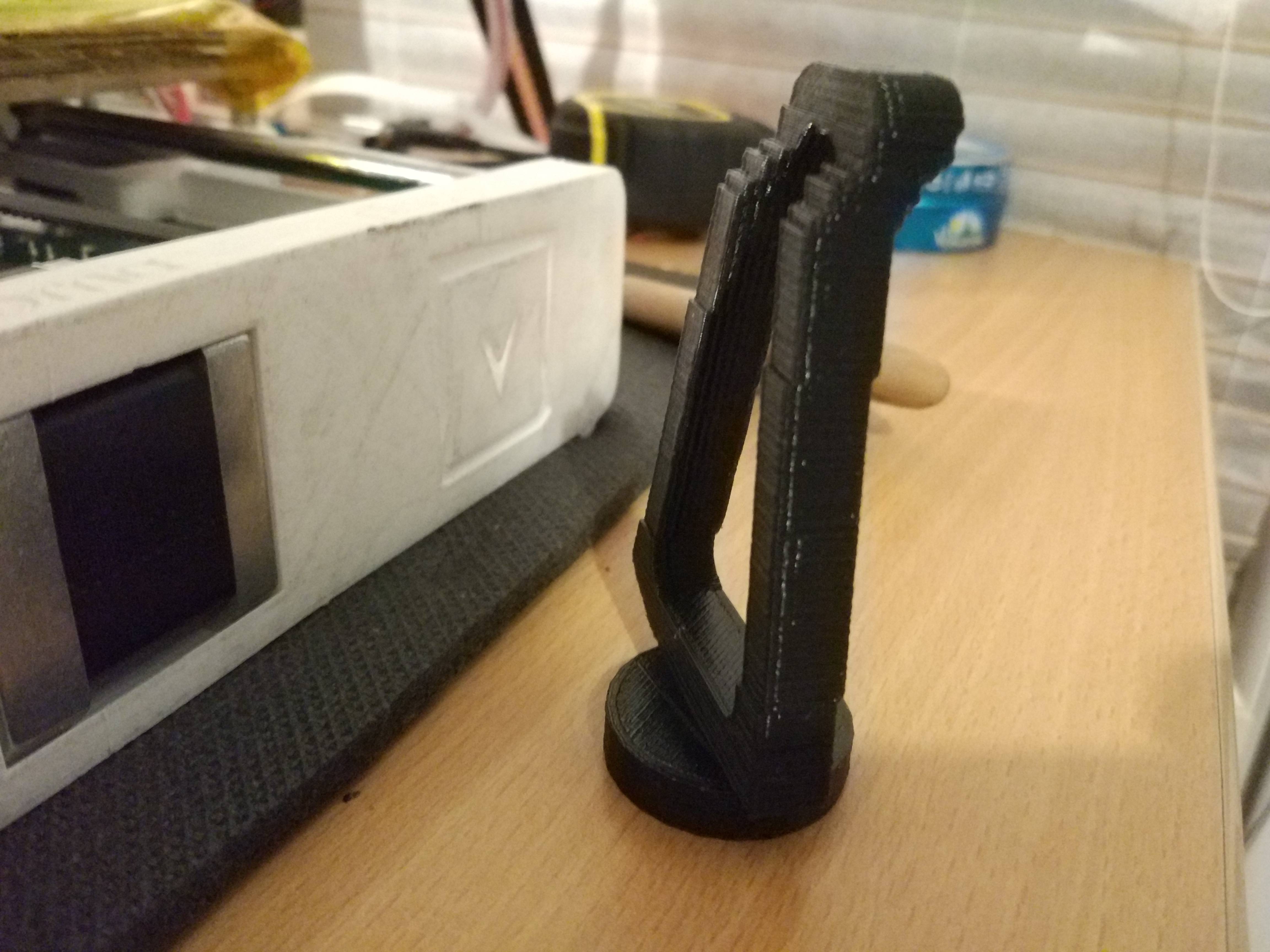

Je suis actuellement en train d'imprimer un drone, et j'ai quelques soucis, notament pour l'impression des pieds (après 5 essais c'est toujours raté)
Impossible de faire cette pièce sans décallage Y, dû au remplissage d'une toute petite zone (souvent sur les pièces avec pente il  y a un contour de fait et une petite zone à remplir.
Ce qui fait qu'il rempli rapidement la zone et fait trembler l'axe Y, sur mes anciennes pièces ça ne posait pas problème mais là à certains moment j'entend un "clac" et la pièce se retrouve décallée.
- 1 er essai en 0.20 mm raté à 80  (print_speed) (par défaut sous CbD)
- 2 eme essai en 0.20 mm en baissant la vitesse à 50  (print_speed)
Je retend la courroie
- 3 eme essai à 0.15mm vitesse 45 (par défaut sous CbD)
Je recentre la courroie, réessaie de plus la tendre, tout est bien callé, je graisse bien la barre du plateau pour qu'elle glisse au mieux
Je vérifie que l'engrenage du moteur est bien serré
- 4 eme essai toujours à 0.15mm vitesse 45 raté :(
Voilà l'avant dernier essai : (le dernier essai est bien pire)

As tu vérifié tes roulements linéaires sous plateau ?
Vérifie aussi que ta courroie reste bien en place dans les supports plateau et ne passe pas un cran en tirant dessus.
Le verre avec le MK3 n'est pas indispensable.
j'ai eu aussi ce pb au début, En modifiant le poids et la fixation j'ai résolue le pb.
La tension de la courroie aussi, trop tendue elle saute des supports, pas assez de la poulie...
Le systéme de fixation de la courroie sous le plateau n'est pas top,elle dérape facilement. A défaut de tout refaire, tu peut essayé de fixer définitivement la courroie du coté ou ça tient le moins (visse, colle,thingiverse.....)
Mes collégues ont raison mais si jamais ce n'est pas matériel (j'en doute...) passe sur Cura 15, imprime lentement (30mm/s comme sur mes profils dans le topic Ice Filaments et 37mm/s pour le déplacement) et en 0.1. Ca devrait au moins soulager la mécanique si c'est seulement cette pièce qui te pose soucis.

Je crois que le problème avec le plateau chauffant et les courroies , c'est la chaleur résiduelle sous le plateau ... ce qui détend tes courroies .

Je ne pense pas que ton plateau soit trop lourd, les nema on suffisamment de puissance pour le déplacer, ma première imprimante avait un plateau de contreplaqué de 15 mm, une MK3 et plaque de verre de 3 mm, il se déplacer sans difficulté et sans décalage.
Il faut que tes recherches se tournent ailleurs:
Réglages intensité du polulus
courroie usée ou tension inadéquat
Problème mécanique ( point dur due à une contrainte, parallélisme, roulement linéaire).

Moi j'ai eu le même problème...après l’installe de mon plateau chauffant.....la petite Disco aime pas les poids en mouvement, décalage assuré...donc j'ai allégé le tout de 300g
plus de problème... c'est juste la structure fixe qu'il faut augmentée en poid...
plus on y touche plus les emmerdes arrivent a cette petite....
Un ventilo de pc sous le plateau fait circuler l'air et empêche la courroie et les supports de chauffer.....
Et ne pas trop tendre la courroie au risque de voir les façades se déformer.

Décalage X ou Y = courroie qui saute
Raison = effort trop important
Solution : réduire les contraintes ( mais pas forcément la vitesse )
J'utilise pour le résoudre un profil dit "SOFT" : pour disco 200 genre très sage :
M205 S0.0 T0.0  B20000 X5.0 Z0.25 E5.0
M201 X6000 Y2000 Z60 E10000
ça va calmer les accélérations et les jerks ! Plus de décalage X ou Y possibles !

J'ai essayé de tendre la courroie avec les 2 pièces indiquées plus haut, ce qui m'a en plus permis de rencentrer correctement la courroie (avant elle était un peu moins centrée du fait que je devais pousser la courroie jusqu'au fond de sa fente de blocage pour qu'elle soit vrament bloquée
Et cette fois ci aucun problème en 0.15 profil standard donc vitesse 45 comme les 2 dernières pièces (celle de la photo et la derniere qui était bien pire)

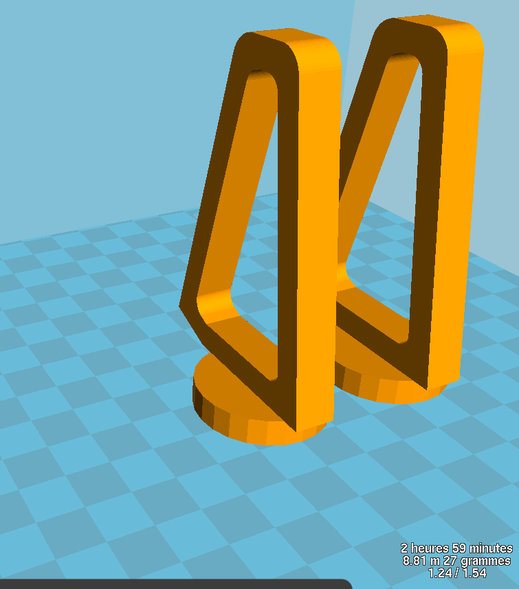

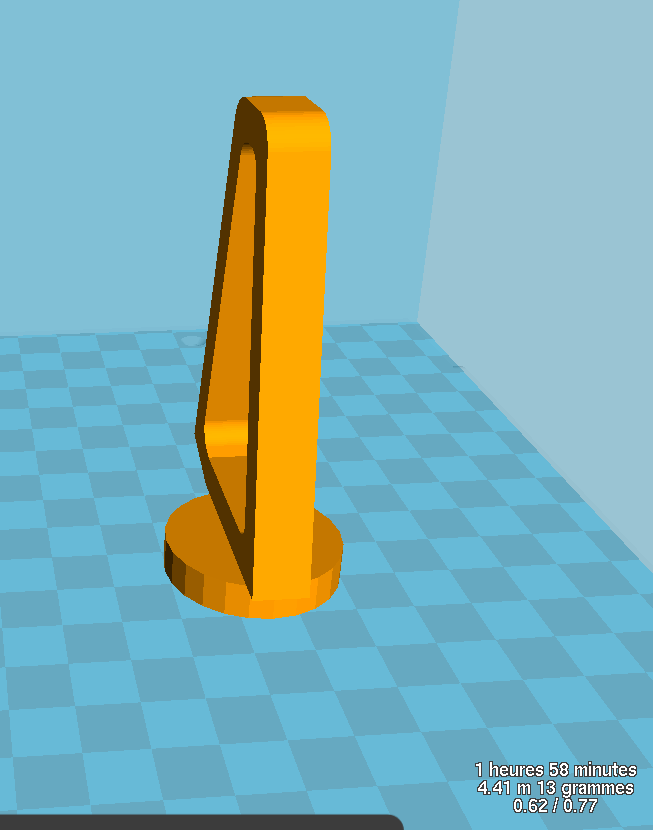

Et quand je regarde sur Cura By Dagoma :
Impression de 2 pieds :
1 pied 2h, 2 pieds 3h ?
Est ce que c'est pas tout simplement un bug CbD (ou juste Cura) qui a fait que la vitesse a été grandement augmentée ?
C'est un comportement normal ? juste un bug de calcul de temps qui n'impacte pas l'impression ?
Parce que l'impression était bien moins rapide et n'a pas fait un seul tremblement
