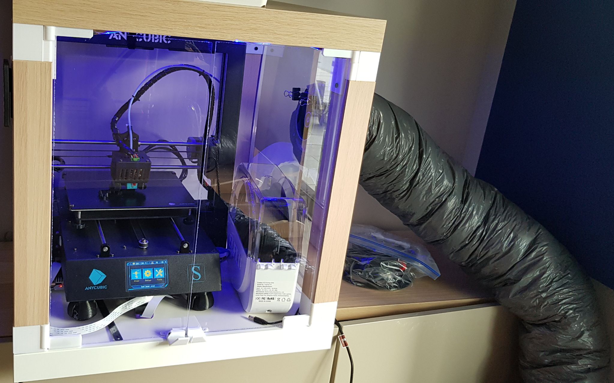

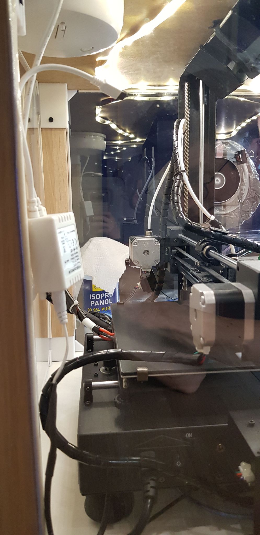

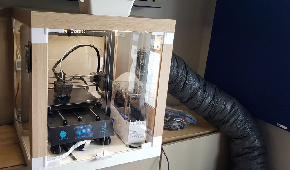

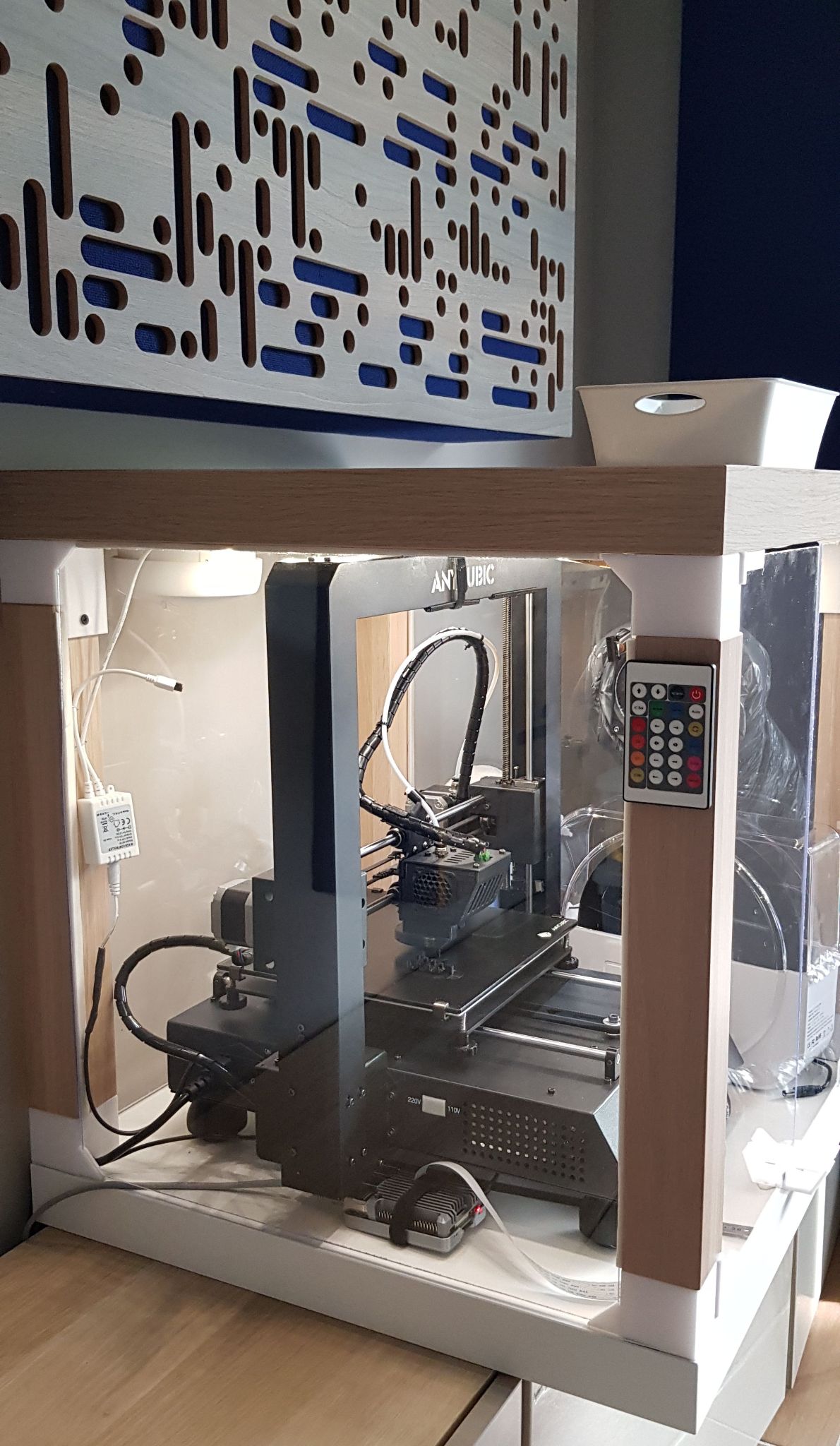

Bon pour ma part j'ai fini le projet Ikea Lack 🙂
J'ai alimenté mes LED et mes ventilateurs d'extractions par l'alimentation de la MEGA S vu que j'ai choisis du 12V, c'est juste parfait 🙂
J'ai 3 ventillateurs, 2 artic et un Noctua, un sur le boitier directement, et 2 dans le tuyeau pour pousser dehors. Super efficace. Entre le plexi et les pieds j'ai mis de l'isolant mousse, donc l'air provient de dessous et des portes. J'ai rajouté un détecteur de fumée.
Il me reste une alimentation 220V pour la MEGA S, une pour le RPI et une pour le SUNLU qui est malheuresement en 24V, mais bon 48W, donc je ne l'aurai pas branché sur la MEGA S non plus.
C'est plus silencieux, et fini les odeurs. Les LED c'est fun, et top pour les enregistrements via Camera.
A venir: Mofset pour le BED, et modification du refroidissement de tete avec un montage avec un Sunon Maglev 🙂

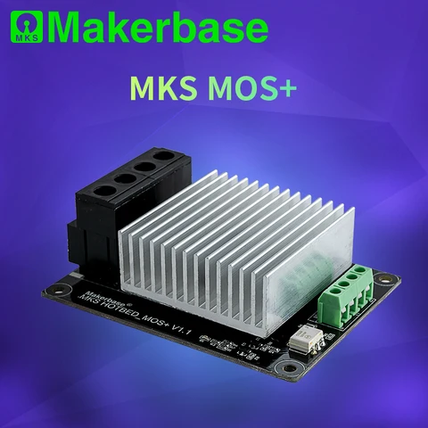

Bon j'ai changé le Mofset pour le BED de ma mega S et recalibrer le tout, impression en cours 🙂 mais tout semble ok. Pour 8.6€ cela vaut le coup.
