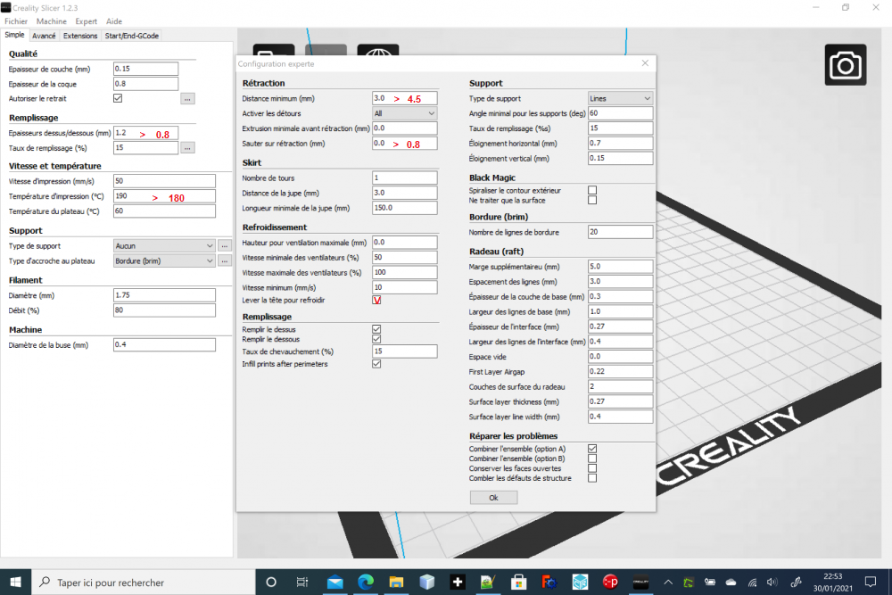

Bosco2509 Posté(e) Janvier 29, 2021 Posté(e) Janvier 29, 2021 (modifié) il y a une heure, Titanium a dit : Tout d'abord l'étiquette du filament utilisé : Ok... du PLA+ Sûrement un tiers fournisseur de la marque SUNLU. C'est un filament qui n'aime pas être trop chauffé... sinon il fait des cheveux. Donc à 220°C... tu est déjà bien trop haut. Le max de ce filament c'est 205°C et le minimum est 185°C (NE PAS SE FIER A CE QUI EST INDIQUER SUR L'ETIQUETTE !) Donc refait un test à 190... voir 195°C max ! Pour la rétractation : Distance de rétractation : 3.5mm (4.5mm max) Vitesse de rétractation : 35mm/s (max) ou 25mm/s Vitesse de rétractation d'armorçage : (identique à précédent) Déplacement minimal de rétractation : 1.5mm (c'est hyper important que la rétractation se face au de là de 1.5mm Nombre maximal de rétractations : 100 Intervalle de distance minimale d'extrusion : 6.5mm ... Refroidissement : 100% (surtout si tu as tout d'origine) Vitesse régulière du ventilateur : 100% (et pas moins !) Vitesse régulière du ventilateur à la couche : 4 (en clair le ventilo démarre à la couche 4 et pas avant) Et puis... m.. tiens voilà le profil que j'utilise :Ender 5 Plus FM&DD 0,2mm (2).curaprofile Même si c'est pour ma Ender 5, tu peut copier certains réglages. Et... sur ce genre d'impression test... évite de dépasser les 40mm/s en vitesse d'impression. Et... activé "Relever la tête" dans "Refroidissement" n'est pas un luxe ! Essai cela pour commencer... Modifié (le) Janvier 29, 2021 par Bosco2509

Bosco2509 Posté(e) Janvier 30, 2021 Posté(e) Janvier 30, 2021 (modifié) Ah... je commence à comprendre (on sort du brouillard là)... Ceux sont mes yeux qui me jouent des tours ou je vois : Creality Slicer 1.2.3 ?! Bon... petite anecdote : Creality n'invente pas, ils copient (c'est le cas pour tous). Et Creality Slicer 1.2.3... n'est-autre que Cura 1.2.3 qui a juste été renommé (et un peu retouché). Et là... si je te dit que le dernier Cura en date, c'est Ultimaker Cura 4.8... cela se passe de commentaires nan ?! Donc : INSTALLE UN SLICER RÉCENT ! Une fois cela fait... utilise le profil par défaut pour Ender 3. J'ai envie de te dire : Il y a plusieurs choses qui sont incorrects sur le paramétrage de ton slicer... mais pas étonnant avec un slicer obsolète. Avec un slicer récent... et un profil par défaut... je suis prêt à parier que le résultat sera meilleur. Enfin bref... fait un test avec Ultimaker Cura V4.8... et montre nous un Benchy (sous tout les angles). Ensuite... petite info : Le Fan Duct - Appelle-le le "Bec de Refroidissement" Celui d'origine est... vraiment pourri. Il souffle trop sur le bloc de chauffe, pas assez sur la buse, et sur le filament. Je recommande de le remplacer... par un des nombreux modèles sur Thingiverse. Mais le meilleur que j'ai testé... c'est celui-ci :Fan_duct_v2.stl > désolé je ne retrouve plus la page internet pour donner le lien. Il est top, car il refroidit de 2 côtés en même temps, par le côté et par derrière... et c'est vraiment topissime, car il n'exige aucune modification ! Pour l'imprimer : Mettre des supports "en contact avec le plateau seulement". Pas de support dedans ! Ou l'imprimer debout (en le relevant à 90°) , mais ave une bordure et une vitesse moins élevée (40mm/s max). C'est celui que finalement j'ai préféré installer et conserver de manière permanente. Avec un meilleur fan duct... tout de suite le refroidissement sera meilleur. Il y a 1 heure, Idealnight a dit : Bizarre que tu ne puisses pas descendre la température sous cura Ce n'est pas bizarre ! Il n'est pas sous Cura ! C'est une copie d'une vieille version obsolète... Modifié (le) Janvier 30, 2021 par Bosco2509

Bosco2509 Posté(e) Février 1, 2021 Posté(e) Février 1, 2021 (modifié) Essaie avec ces paramètres mis en rouge : Ceci étant dit... ton filament est... extraordinairement fluide... Ajouté à cela... tu est en "BOWDEN" et non en "Direct-Drive"... du coup tes rétractations ne sont pas aussi précise que les miennes. Il faut donc compenser en augmenter légèrement la distance de rétractation... et/ou aussi tester en ajoutant "Sauter sur rétractation" (sur Cura 4.8 : Relever la tête à chaque extrusion), cela allongera le temps d'impression, mais pour ce type de test, il faut que la tête est le temps de rétracter comme il faut avant de passer à la tour suivante. Après... comme je l'ai déjà indiqué précédemment, pour améliorer la qualité des impression, il faudra sûrement améliorer le refoidissement. Et ensuite... autre amélioration : Installer un extrudeur "Dual-Drive", qui sont plus précis que celui qui équipe sûrement ton imprimante. PS : Il y a une sécurité sur les firmwares de nos imprimantes, il est impossible de lancer une impression avec une température inférieur à 175°C. C'est la température minimale d'impression à laquelle l'extrudeur acceptera de tourner et pousser le filament. Modifié (le) Février 1, 2021 par Bosco2509
