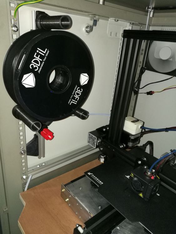

Tircown Posté(e) Janvier 20, 2021 Posté(e) Janvier 20, 2021 (modifié) T'en trouve à tous les prix et avec plus ou moins d'équipements. Un exemple: https://www.maison-du-cable.com/Prix/LogiLink-Boitier-mural-19---demonte--6-41236.html Il faut s'assurer des dimensions pour ton imprimante. Perso j'ai une Ender3 dans une baie récupérée de 1m20 de haut et c'est impeccable. J'ai même eu des tiroirs pour y mettre les bobines et du bordel. Il y a toute une gamme d'accessoires qui peuvent aussi nous intéresser en tant qu'imprimeur 3D: multiprises, boitiers 1U, 2U, tiroirs, étagères, etc. Modifié (le) Janvier 20, 2021 par Tircown
Guizmo Posté(e) Janvier 20, 2021 Auteur Posté(e) Janvier 20, 2021 Pas mal et moins chere. Par contre a adapter.
Tircown Posté(e) Janvier 20, 2021 Posté(e) Janvier 20, 2021 Certains points sont plus qualitatifs aussi: la porte est en verre et non pas du plexi. Les charnières sont en métal et pas en plastique. etc. Sur le modèle que je t'ai mis il y a déjà des trous en haut pour des ventilos. Perso j'ai fixé pas mal de choses avec des aimants dont les ventilateurs et ça va très bien. J'ai mis des interrupteurs rocker pour la ventilation et l'éclairage. Ce n'est pas régulé et ce n'est franchement pas nécessaire. Pour l'ABS je coupe simplement les ventilos de la baie et ça monte tout seul en température. La bobine est à l'intérieur ce qui permet en plus d'éviter qu'elle prenne trop d'humidité. J'ai laissé l'écran à l'intérieur, en général on en a juste besoin au début de l'impression et entre deux et de toute façon on a la porte ouverte à ces moments là. Astuce: je colle mes flexplates aimantées (Ender 3 PRO) sur le coté, ça évite de les abîmer puisqu'elles restent bien à plat.
Guizmo Posté(e) Janvier 21, 2021 Auteur Posté(e) Janvier 21, 2021 (modifié) Peux tu mettre une ou des photos si ca ne te gène pas bien sur. L'inconvénient est qu'il n'y ai pas de vitre sur les coté. Merci Modifié (le) Janvier 21, 2021 par Guizmo
Tircown Posté(e) Janvier 21, 2021 Posté(e) Janvier 21, 2021 La baie en elle même n'est pas très intéressante. J'ai les fentes pour la ventilation à l'arrière et non pas au dessus. Les 2 ventilateurs 140mm sont donc aimantés sur la face arrière. Depuis la photo j'ai percé 2 trous sur les 4 car ça avait tendance à glisser, c'est d'ailleurs visible sur la photo. Je précise que j'ai déplacé le support vertical (barre blanche) habituellement à une dizaine de cm de l'avant plus vers l'arrière.

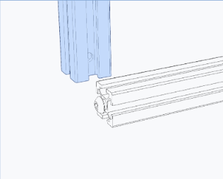

Tircown Posté(e) Janvier 23, 2021 Posté(e) Janvier 23, 2021 (modifié) Si tu pars sur du DIY: prend des profilés 2020 tu ne le regrettera pas. C'est droit, solide et beaucoup plus simple pour y fixer tout un tas de choses. T'en as peut-être pour 30% du prix de la structure en plus par rapport à du bois mais de toute façon comparé au prix des panneaux c'est insignifiant. Tu dois pouvoir trouver des pièces d'assemblage pour angle sur thingiverse mais le plus économique et probablement le plus solide est de faire ce qui est préconisé pour les Voron: (source: p12 https://raw.githubusercontent.com/VoronDesign/Voron-2/Voron2.4/Docs/2.4_Assembly_Manual.pdf) Blind joint: tarauder le/les profilés et percer le 3ème à 10mm du bord de façon à passer une clé allen pour serrer la vis. Avec des profiles 2020 B-type il faut prévoir des vis M6x16 tête arrondies, un tarraud M6 et idéalement un peu de frein-filet. A la commande il faut tenir compte du fait que les profilés percés (en bleu sur l'image) doit faire 20mm de plus pour chaque blind-joint. Si tu n'es pas pressé il y a myaluprofil qui n'est pas cher sauf pour les frais de port. Au moins tout est déjà coupé et droit. Je recommande ce type d'écrou: https://fr.aliexpress.com/item/32805163712.html Avec des profilés B-type on peut les rentrer en plein milieu de la barre. La bille avec ressort les empêche de se balader dans la rainure, c'est particulièrement appréciable dans les barres verticales. Avec les modèles plus petit qui pivotent pour se verrouiller tu n'es jamais certain qu'ils se sont bien mis mais c'est quand même pratique d'en avoir sous la main. Tu trouveras également sur thingiverse tout ce qu'il faut en charnière et système de montage de panneaux, leds, etc. Il y a pas mal de modèles disponibles sur le github Voron également. Modifié (le) Janvier 23, 2021 par Tircown

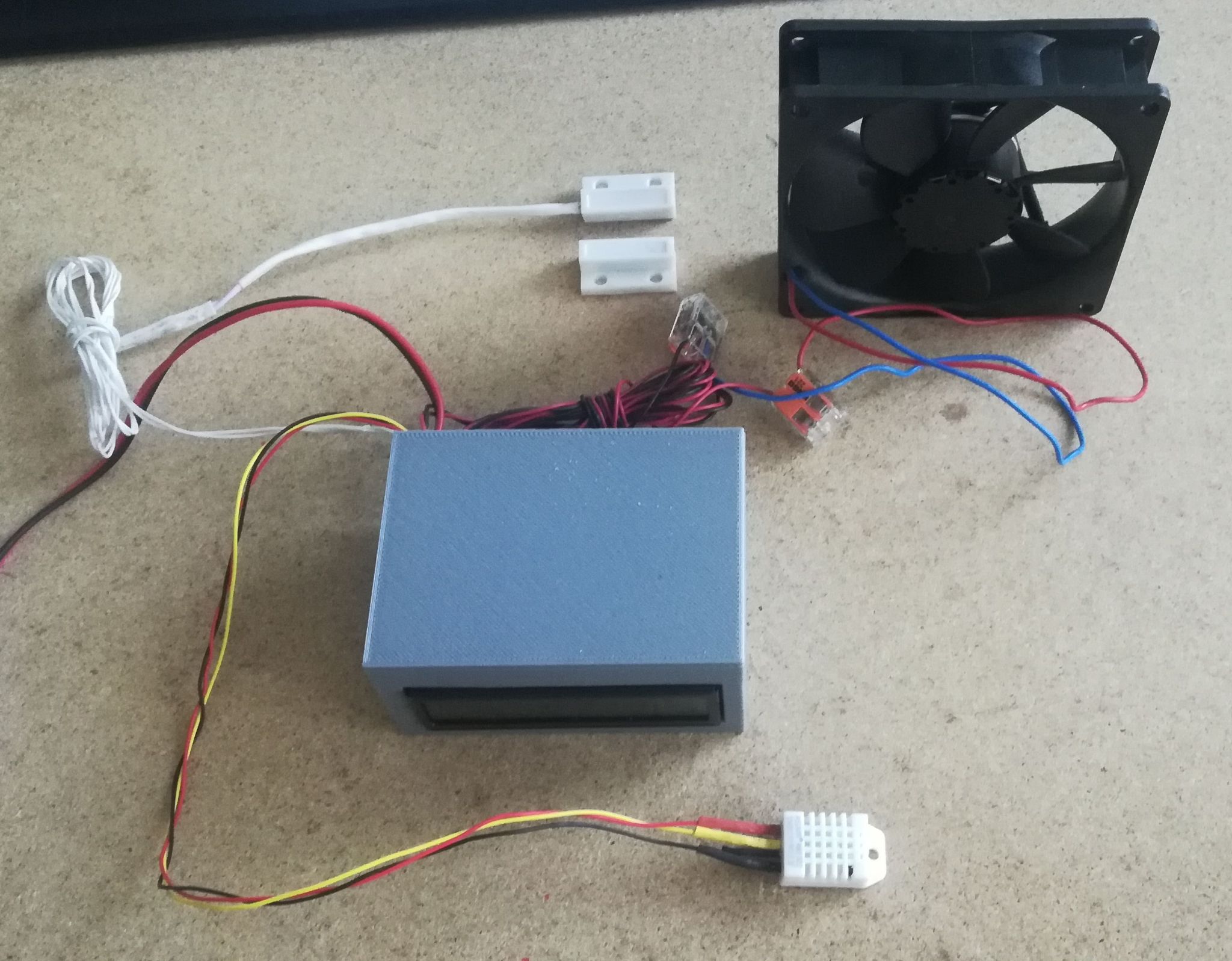

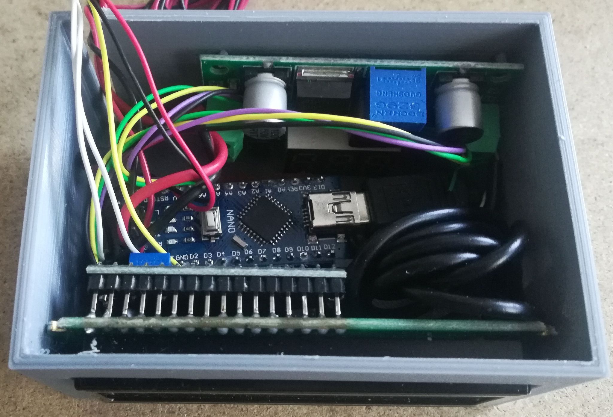

higgins91 Posté(e) Février 3, 2021 Posté(e) Février 3, 2021 Salut, alors pour le tuto j'en ai pas vraiment, je suis parti de cet article: http://riton-duino.blogspot.com/2019/10/arduino-pilotage-de-ventilateurs.html et de l'image: J'avais déjà tout le matériel à dispo (je bricole pas mal l'arduino) et j'ai fait mon montage. Il faut: 1 arduino nano (un clone ça ira très bien aussi) NANO 1 ventilateur à 2 fils (pas besoin d'un 3 fils avec retour d'info) 1 resistance de 1K 1 transistor 2N2222 (j'ai pris un BC437 ça marche aussi) 1 diode 1N4148 (pour protéger lors de l'arret du système du courant produit par le ventilateur) 1 sensor DHT22 DHT22 1 écran LCD 2 lignes 16 caractères format I2C(moins de fils). LCD I2C Et en option pour mettre au mini la ventilation lorsqu'on ouvre la porte: 1 resistance de 1K 1 capteur d'ouverture (j'ai un capteur magnétique d'alarme) Si tu veux alimenter le montage avec l'alim 24V de l'imprimante il te faudra un step down (abaisseur de tension).Step down tous les liens sont pour info, j'ai pas cherché les moins cher et ils ne sont pas sponsorisés! Ensuite tu imprimes le boitier, programme l'arduino Nano et tu installes le tout ! Boitier et couvercle nano ventilateur.stl pwm_ventilateur.ino

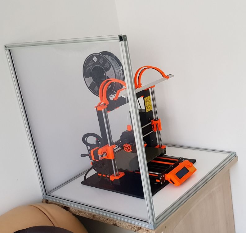

Guizmo Posté(e) Février 7, 2021 Auteur Posté(e) Février 7, 2021 J'ai reçu mes profilés de chez Systeal, il n 'y a rien à dire. Coupe précise et ébavuré, les coupes identique ont été filmé ensemble avec une étiquette des cotes dessue. Par contre très dessue de la livraison TNT, Soit disant que le livreur est passé deux jours de suite et a dû laisser le colis chez un commerçant au centre ville. Je ne comprend pas car il y avait une présence à la maison, c'est comme çà. Je suis en train de peindre mes panneaux. Je mettrai des photos sur l'avancement du projet. 1
