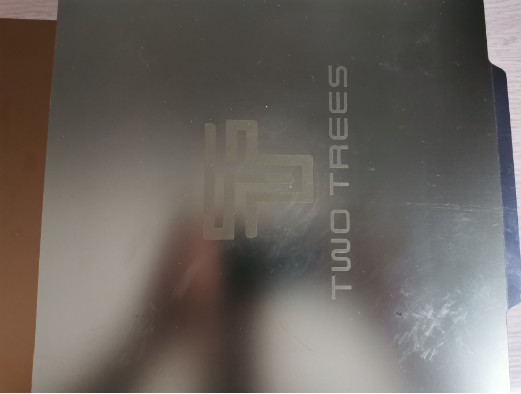

Solution TwoTrees:

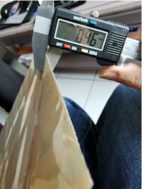

Il s'agit d'une feuille d'acier de 235x235 avec une seule Face recouverte d'une fine feuille de PEI, la Feuille de PEI est déjà pré-coller avec du double face 3M hors support Magnétique ce kit pèse le poid de 417gr.
La Feuille de PEI collé dessus a une épaisseur mesuré au pied à coulisse d'environ 0.12mm (je ne parle que de l feuille de PEI en retirant l'épaisseur de la feuille d'acier bien évidement).
La base magnétique est donné pour 110°c sans soucis et possède du double face 3M 300LSE qui colle très bien sur nos bed en verre trempé.
Résultat après 3 mois d'utilisation régulière:
Cette Solution Fonctionne très bien la Feuille de PEI donne une bonne adhérence et l'on peux facilement décoller ces impression une fois terminer sans attendre, mais et oui il y a bien un mais.
Il faut prendre en compte les choses suivantes cette Feuille de PEI étant très fine à l'usage des micros bulles finissent par apparaître, on les sent quand le bed en encore chaud et elle ce résorbe une fois bien froid. Pour moi cela provient de la dilatation de petite quantité d'air captif ente le double face et le PEI. Sinon même si la surface fini par être légèrement marqué par les print cela n'a pas altéré son accroche et les print.

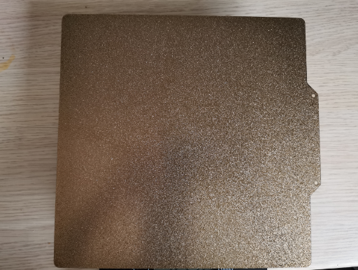

Il est question ici de deux produit différent, le premier est une solution de feuille d'acier a bi surface PEI avec base Magnétique, le second produit est une Feuille PEI logiquement de 1mm d'épaisseur a coller sur un feuille d'acier.
1er Produit : Cette Feuille d'acier est bi surface de 230x230, une première texturé recouverte de poudre de PEI, la seconde est recouverte d'une Feuille PEI comme le produit TwoTrees. (Feuille magnétique semblable a celle de TwoTrees)
Le côté texturé est juste fabuleux une accroche magnifique et super résistante elle aussi d'voir une première couche d'impression texturer et non lisse ce qui est intéressant à mon sens.
Le Côté Feuille PEI est similaire a celle de TwoTrees bien que celle ci soit plus épaisse 0.2mm d'épaiseur mesuré et permet une première couche bien lisse.
Résultat après 1 mois d'utilisation :
La surface texturé est géniale rien a redire sur la qualité, par contre la face lisse présente les mêmes défauts que la TwoTrees à savoir la formation de micro bulle ici plus au centre. (les raisons en sont les même je pense 0.2mm est certainement trop fin pour éviter le soucis). Néanmoins je me suis aperçue d'une chose la Feuille PEI de l'Energetic3D a un plus fort pouvoir d'adhésion.

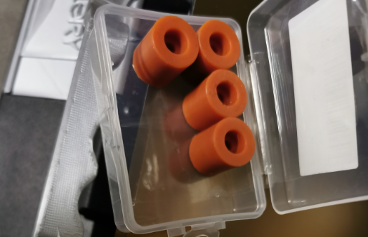

Ajout de bloc de silicone en remplacement des ressorts Jaunes pour le réglage du Bed, les bloc que silicone etant plus ferme que les ressort cela permet en théorie de moins subir de déréglage du bed.
Voici de quoi il s'agit payé 6€ sur Amazon. Petit astuce si les bloc de silicone manque un peux de hauteur cela peux parfois être le cas, mon astuce est d'utiliser des joints de plomberie, il vous suffit d'en placer 1 ou 2 (ils font 2mm d'épaisseur) sous chaque bloc de silicone.

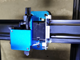

Ajout/Amélioration Tête d'impression
Print vraiment utile.

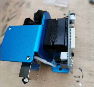

Le première modification que j'ai apporter sur la tête d'impression est un print réalisé a partir du fichier STL disponible ici, même si peux de soucis sont référencé sur la Genius en tant que petite sœur de la X1 il peux être intéressant de sécuriser la nappe 30 pin de la tête d'impression.
L'avantage de cette version est facile a utiliser et défaire maintient très bien la nappe et permet d'éviter tout courbure de la nappe au niveau de la tête.
Le gros de mes modifications et ajouts sur la tête d'impression.
J'ai comme beaucoup fait l'expérience d'un print qui c'était décoller en plein milieu d'une impression et qui est parti avec la buse, le résultat 2 heures après en revenant fut sans appel j'avais une belle boule de PLA coller partout autour de la buse du bloc de chauffe de la Chaussette silicone autour de la sonde et de la cartouche chauffante. (au final 2 bonnes heures de nettoyage)
C'est a ce moment la que j'ai pris conscience que d'avoir des pièces de rechange peut être très utile, mais tant qu'a acheter du matériel pourquoi pas en acheter de meilleur qualité et conserver celle d'origine en Spare si besoin en cas de soucis dans le futur.

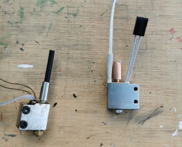

J'ai donc passer commande sur la boutique de TriangleLab des composants suivant :
- HeatBreak BiMetal (il magnifique parfaitement usiné je dois dire)
- PTFE Noir (c'est pas du Capricorn, mais il est tout a fait correcte et aucun soucis avec le HeatBreak)
- Block de Chauffe en Cuivre plaqué Nickel (les avantages, support jusque 500°c, chauffe 3x plus vite que le laiton et 4x que l'alu. La Cartouche chauffante est donc moins sollicité)
- Buse en Cuivre plaqué Nickel en 0.4 & 0.6 (Les très gros plus, résistance de la buse au matériaux abrasif résistance comprise entre l'acier et l'acier trempé. mais conductivité thermal supérieur au laiton, donc pas besoin de monter de 20 ou 30 °c la température de la buse comme sur les buse acier)
- Sonde thermique de la tête 3950B j'ai pris du spare 😉 (les sondes d'origines étant pas réputé super fiable et étant peux compatible sur le bloc cuivre type PT100, j'ai pris cette sonde car pas chers très bien adapter a ce bloc et le connecteur est identique a celle de notre sonde d'origine. Seule le câble sera a raccourcir) Un élément est a prendre en compte que l'on remplace la sonde par une 3950 ou une 104GT il sera préférable d'ajuste la valeur de définition de la sonde dans Marlin par défaut l'Epcos= 1, la 104GT = 5 et la 3950 = 13.
- Puis un nouvelle cartouche chauffant 60W Artillery (Ce coup si identique a celle d'origine, mais une cartouche chauffante de 40w peut être utilisé sans soucis sans rallongé le temps de chauffe que l'on as avec les composant d'origine ici)
image.png.f45dfe8cba65da19ea5ea750c9b35d1b.pngA gauche les composants d'origine et a droite les nouveaux
Puis le tout installé sur la tête
image.png.c16e5d158727fcfd1a6016a21af9fb24.pngimage.png.f5432271565289d37aafdb3aea8e9fe4.png
Bien entendu une Chaussette silicone neuve est fournit orange celle ci.
Résultat:
Le tout fonctionne très bien et je verrais ce que cela donnera sur la longueur car ceci est en place depuis moins d'une semaine. Le tout m'a coûté moins de 40€ avec les port ce qui reste très raisonnable quand on vois juste le prix d'une buse Acier Trempé de qualité par exemple.
A prendre en compte :
Je voulais mettre de la pâtes thermiques en 2 endroits sur la parti haute du HeatBreak qui ce fixe au HeatSink et entre le HeatSink et le Radiateur, ceci afin d'amélioré l'échange thermique et s'assurer d'une meilleur dissipation, mais manque de chance je n'avais plus de pâtes Thermique viable.
Donc j'ai monter le tout sans pâte thermique, j'en ajouterais prochainement entre le HeatSink et le radiateur par acquis de conscience (cela ne peut pas faire de mal), mais je vais tester sans pour le moment sur le HeatBreak histoire de voir si cela est vraiment indispensable ce dont je doute fortement (mais si cela ne peut faire de mal un fois de plus). Mise Garde ...  appliquer toujours une très fine couche de pâtes thermique et si possible étaler la avec une carte type CB pour avoir une couche uniforme, trop de pâte dont l'effet inverse une rupture de pont thermique ce qui n'est pas le but ici. (pas besoin de pâtes Thermique très haut de gamme ici).

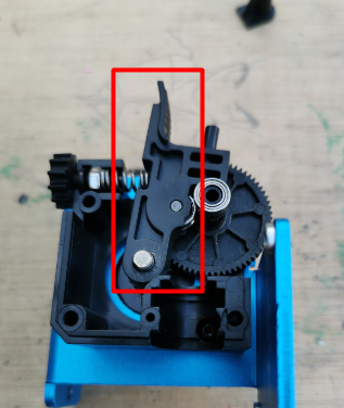

- Une futur évolution qui pourrait venir dans le futur serait de remplacer le levier de l'extrudeur Titan qui est en plastic par un modèle en Alu taillé dans la masse. Mais il n'y a pas d'urgence que mon extrudeur Titan fonctionne très très bien et ne souffre d'aucun des default courant que je vois sur beaucoup de X1. (Malgré tout étant une pièce potentiellement Fragile cela peux être intéressant)
