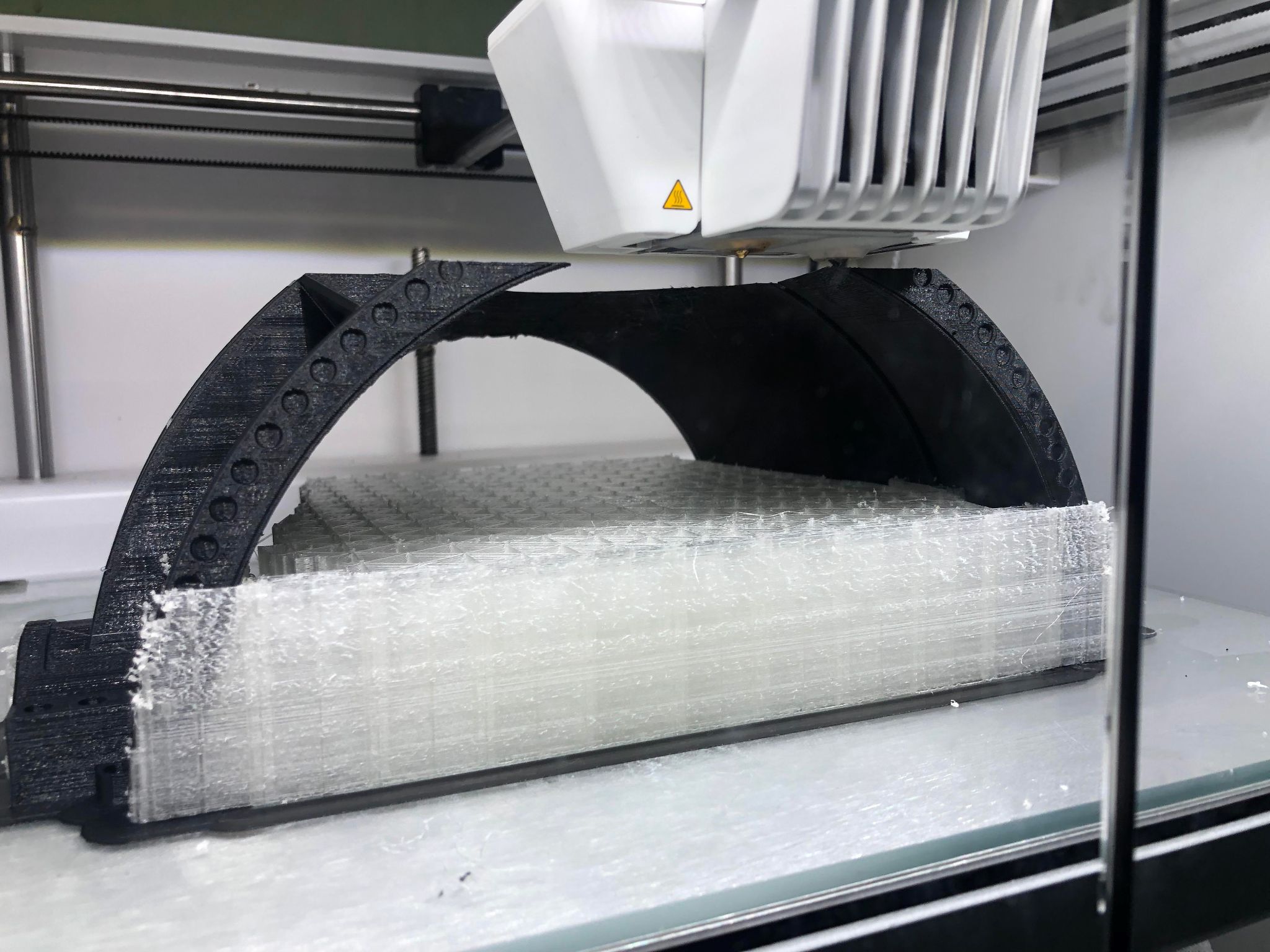

Sur la Ultimaker S5... cette fonction de "Reconnaissance automatique de la tête" peut être aussi source de problème @divers :
1679320525_UltimakerS5-Detecteurenpanne.thumb.jpg.da4ce2fb30a57af492d368d44ead2a02.jpg
L'imprimante qui cesse d'imprimer le filament soluble, car elle ne reconnait plus la tête avec le PVA... l'impression continu, mais sans support...
on peut en parler si tu veut...
La solution : Remplacer la tête défectueuse par une nouvelle. 119,95€ de tête "propriétaire" (le prix à payer d'une tête doté d'une puce/capteur) à remplacer...

@Bosco2509 ... ceci dit, sur ta photo j'aurais tendance à dire "jusqu'ici tout va bien", je ne sais pas si l'impression a été stoppée avant la fin ou si vous avez tenté le surplomb final (c'est comme en grimpe, faut toujours qu'il y ai un con qui mette un surplomb juste vers la fin), mais en tout cas jusque là, elle vous avait surtout économisé du PVA ! Elle avait peut être détecté que vous aviez été un peu trop généreux en supports ... 😉
