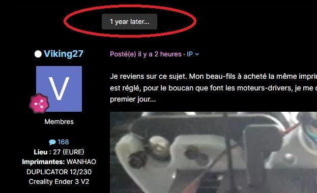

Je reviens sur ce sujet. Mon beau-fils à acheté la même imprimante. Le seul bruit est celui des ventilos. Perso, j'ai remplacé les miens mais si de ce côté le problème est réglé, pour le boucan que font les moteurs-drivers, je me demande si on ne m'à pas mis une carte ancien modèle. Le bruit est assourdissant, et ce, depuis le premier jour...
Carte version 4.22
Merci
Manque juste la lettre écrite au feutre sur le lecteur de carte SD 😉

C'est pas clair tout cela, tu parlesque  ton beau fils la même que toi, on suppose une ender3v2.
L'imprimante sur la vidéo pour le bruit ne ressemble en rien à une E3v2 ou alors plus que fortement customisée.
pas le bon plateau, un direct drive.
alors dire que le bruit vient des drivers si carte 4.2.2 d'origine  c'est une lettre A (TMC2208) , en tout cas sur la mienne c'est les ventilos qui font du bruit. et principalement celui pour refroidir le filament

Pour pouvoir répondre à ta question, il me semble que @Idealnight t'as demandé la lettre écrite à la main sur le lecteur de carte SD, @fran6p n'a fait qu'une remarque 'humoristique' sur ton déterrage de post, rien de bien méchant et rien à voir avec un tacle.
@hyoti lui n'a fait que constater que tu compares une imprimante customisée à une imprimante stock (rien de méchant non plus)
Comme il y a un an entre les deux machines, il est probable que la tienne possède des drivers 'bruyants' et celle de ton beau fils des drivers 'silencieux' ... mais sans la lettre, pas de réponse possible 🙂
J'ai répondu que je regarderai à l'occasion. Je sais que ce problème vient des drivers. Mais cette imprimante est censée être équipée de drivers silencieux. D'où ma question.
https://www.lesimprimantes3d.fr/comparateur/imprimante3d/creality-3d/ender-3-v2/
Les 2208 le sont normalement.

Encore une fois cela dépend, sur les ender v2 suivant les stock du fabricant et du stock du revendeur tu peux te retrouver avec plusieurs versions de carte mère.
Et pour savoir si celle-ci est dotée de drivers silencieux (qui est ta demande) il faut connaître la lettre sur le lecteur SD
