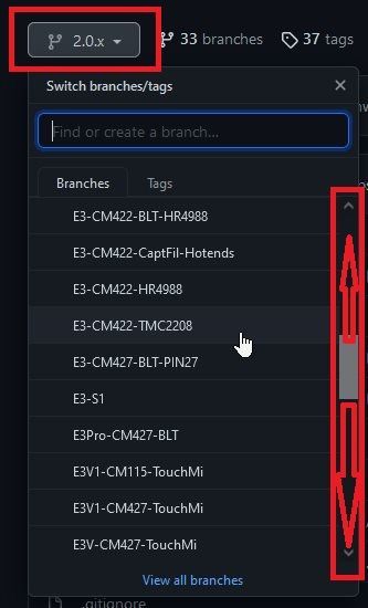

fran6p Posté(e) Décembre 16, 2021 Posté(e) Décembre 16, 2021 Depuis, j'ai ajouté un tutoriel : Mon dépôt Github contient différentes branches pour plusieurs modèles et variations de modèles . Pour choisir une branche (variation), il suffit de la choisir dans la liste déroulante : 1

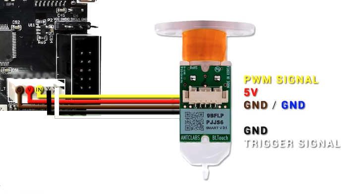

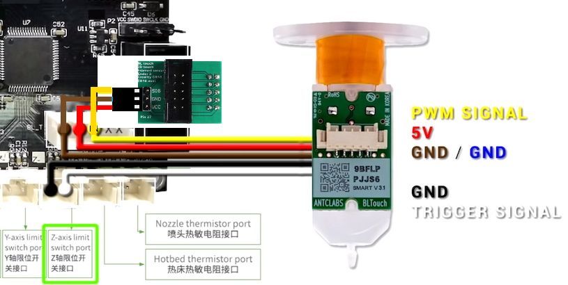

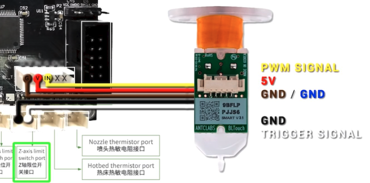

visiteur57 Posté(e) Décembre 18, 2021 Posté(e) Décembre 18, 2021 (modifié) @fran6p, Merci pour ta réponse, entre temps j'ai suivi un tuto et j'ai installé mon BLTouch reçu ce matin, j'ai suivi ce tuto et rentré les valeurs données dans la vidéo, tout à l'air de fonctionner, la seul chose que je n'arrive pas à faire, c'est régler le z offset, dans déplacement de l'axe Z, je n'arrive pas à descendre dans le - je reste au plus bas à 0 . Ma buse ne touche donc pas le bed ... sais tu d’où peut venir ce problème ? je suis avec le Firmware Marlin 2.0.9.2 . Merci d'avance PS: j'ai utilisé la deuxième méthode pour brancher le BLTouch Modifié (le) Décembre 18, 2021 par visiteur57

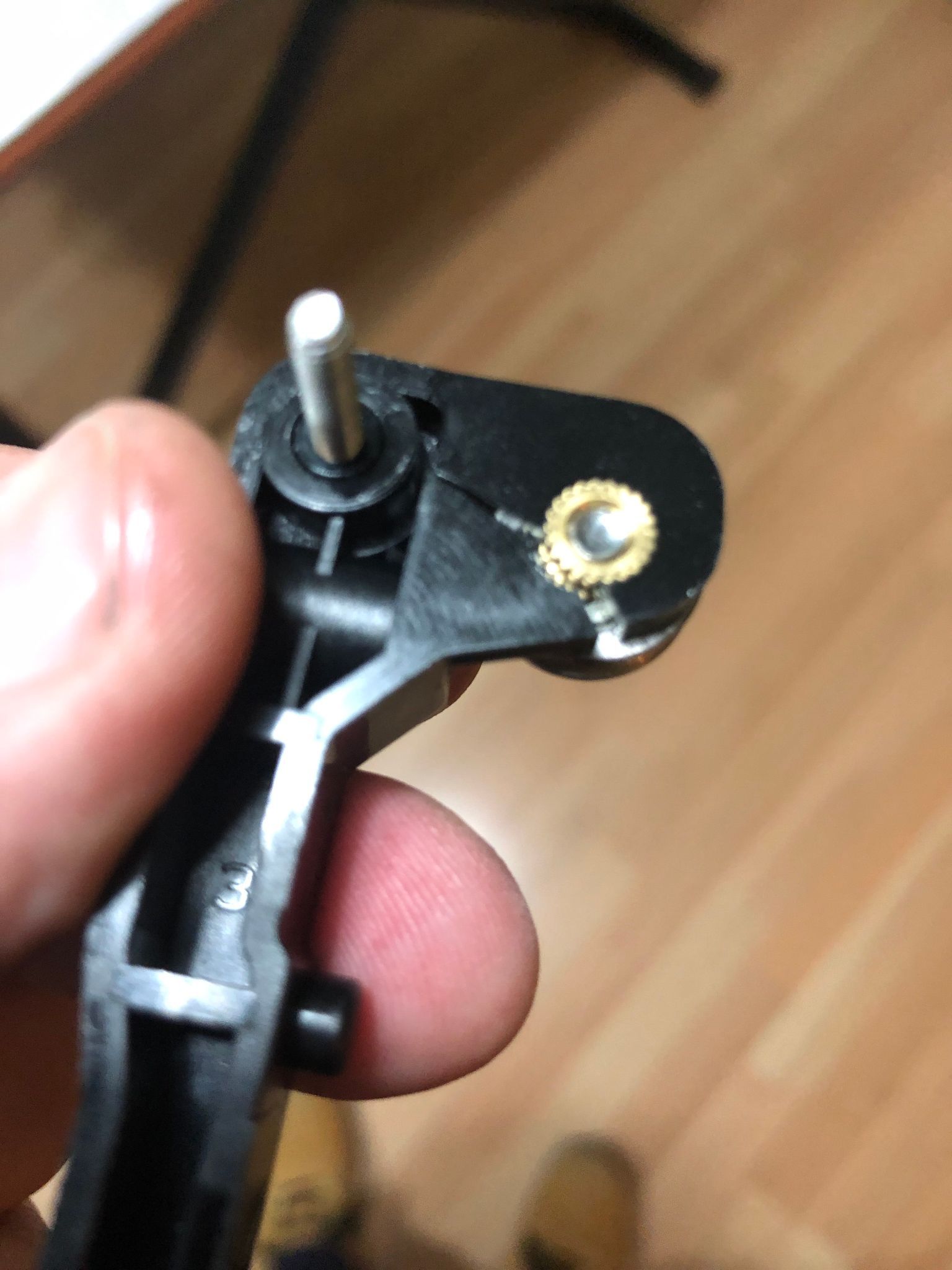

visiteur57 Posté(e) Décembre 20, 2021 Posté(e) Décembre 20, 2021 hello, merci pour l'ide, j'ai réussi mes réglages pour le bltouch, par-contre je viens de m'apercevoir que mon extruder était malade et je vais le changer par un aluminium demain, je reviendrais une fois la réparation faite. @fran6p Finalement j'ai trouvé ma panne, c'est bien l'extruder qui est HS
visiteur57 Posté(e) Décembre 21, 2021 Posté(e) Décembre 21, 2021 hello, voila mon problème est réglé, j'ai changé l'extruder et tout est ok maintenant Bonnes fêtes à tous
Yellow T-pot Posté(e) Décembre 21, 2021 Posté(e) Décembre 21, 2021 Le 20/12/2021 at 17:31, visiteur57 a dit : Finalement j'ai trouvé ma panne, c'est bien l'extruder qui est HS Vu le nombre de leviers cassés détectés sur ce forum et donc on peut supposer partout sur la planète, je ne comprends toujours pas pourquoi Creality s'obstine à équiper ses machines avec cet extrudeur...
fran6p Posté(e) Décembre 21, 2021 Posté(e) Décembre 21, 2021 il y a 8 minutes, Yellow T-pot a dit : pourquoi Creality s'obstine à équiper ses machines avec cet extrudeur... Ils ont eu un stock à un bon prix et l'écoule progressivement En collector, j'ai encore dans un carton le premier extrudeur de ma vieille CR10 qui était de couleur jaune 1
