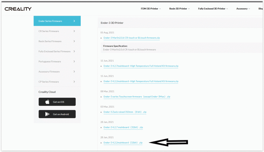

visiteur57 Posté(e) Septembre 25, 2021 Posté(e) Septembre 25, 2021 @remibora Je relance le sujet car @Angel76 à répondu sur ma demande sans apporter de réponse sur !! voila ce que je voudrais savoir, Je viens à la suite de ce sujet car j'ai plus ou moins la même demande, j'ai une ender 3 Xs reçu hier et elle est en Anglais sur l’écran bleu, je voudrais la Franciser, quelqu'un peut me dire si les fichiers fournis ici sont bon pour moi ? Je suis en 4.2.2 pour le carte mère .. Merci pour vos réponses.

fran6p Posté(e) Septembre 25, 2021 Posté(e) Septembre 25, 2021 (modifié) @visiteur57 La carte v4.2.7 généralement est munie de pilotes moteurs TMC2208, 2209 ou 2225, la 4.2.2 peut, elle, avoir été montée en usine de plusieurs pilotes différents (HR4988, Allegro A4988, TMC2208, …). Le seul moyen d'en être sûr est d'ouvrir le boitier pour accéder à la carte mère pour y lire la lettre écrite au feutre sur le lecteur de carte SD : Donc le firmware s'il n'a pas été compilé avec l'option idoine dans la déclaration des pilotes pourrait ne pas fonctionner comme attendu: Citation V4.2.2 avec des HR4988 ou A4988 : //#define X_DRIVER_TYPE A4988 //#define Y_DRIVER_TYPE A4988 //#define Z_DRIVER_TYPE A4988 … V4.2.7 avec des TMC2208 : #define X_DRIVER_TYPE TMC2208_STANDALONE #define Y_DRIVER_TYPE TMC2208_STANDALONE #define Z_DRIVER_TYPE TMC2208_STANDALONE … De même pour la déclaration de la carte qui n'est pas tout à fait identique entre 4.2.7 et 4.2.2 (fichier configuration.h) : Citation V4.2.2 : // Choose the name from boards.h that matches your setup #ifndef MOTHERBOARD #define MOTHERBOARD BOARD_CREALITY_V4 #endif V4.2.7 : // Choose the name from boards.h that matches your setup #ifndef MOTHERBOARD #define MOTHERBOARD BOARD_CREALITY_V427 #endif Modifié (le) Septembre 25, 2021 par fran6p 1
visiteur57 Posté(e) Septembre 25, 2021 Posté(e) Septembre 25, 2021 @fran6p la lettre c'est A sur le lecteur de carte, si ça aide un peu plus ?
fran6p Posté(e) Septembre 25, 2021 Posté(e) Septembre 25, 2021 Les pilotes sont des TMC2208 qu'il faudrait déclarer en «TMC2208_STANDALONE» dans configuration.h 1
visiteur57 Posté(e) Septembre 25, 2021 Posté(e) Septembre 25, 2021 merci pour ta réponse !! comme j'ai pas envie de mettre le souk dans mon imprimante, j'aurais pensé que @remibora pourrait me faire le fichier .bin pour le mettre sur mon imprimante

visiteur57 Posté(e) Septembre 26, 2021 Posté(e) Septembre 26, 2021 @fran6p Merci, juste pour être sûre de moi !! c'est bien ce firmware qu'il faut télécharger ? Ender-3 4.2.2mainboard(32bit).zip c'est quoi le programme pour modifier et compiler le firmware ? D'avance merci pour la réponse. hello, j’ai pris le fichier Ender-3 4.2.2mainboard(32bit).zip je l’ai dézippé et édité les 2 fichiers Configuration.h et Configuration_adv.h avec Notepad++ c’est pareil pour le résultat final ... ma question, comment compiler tout ça en fichier .bin ?
fran6p Posté(e) Septembre 26, 2021 Posté(e) Septembre 26, 2021 Il y a 2 heures, visiteur57 a dit : c'est bien ce firmware qu'il faut télécharger ? Apparemment oui (si tu n 'as pas de Bltouch). Il y a 2 heures, visiteur57 a dit : c'est quoi le programme pour modifier et compiler le firmware ? Visual Studio Code (VSC) puis ajouter au minimum l'extension «AutoBuildMarlin» qui installera également Platformio IDE. Je recommande en préalable à cette installation, d'installer git et python (version 3). J'ai un document dans mon dépôt Github qui explique comment installer toute la chaine de compilation (c'est actuellement un brouillon pour un futur Tutoriel sur ce forum). 1

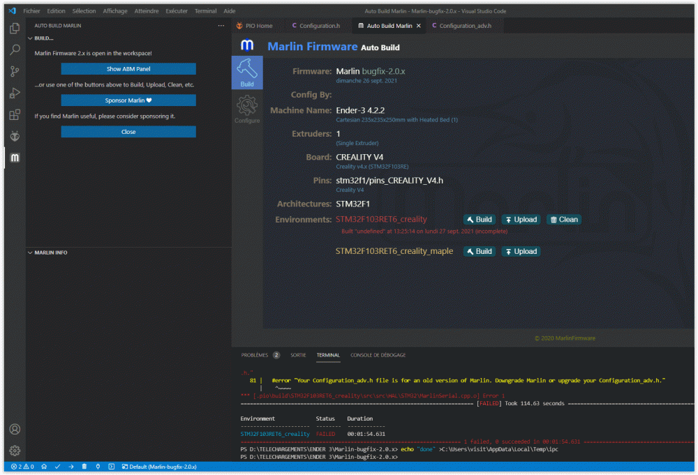

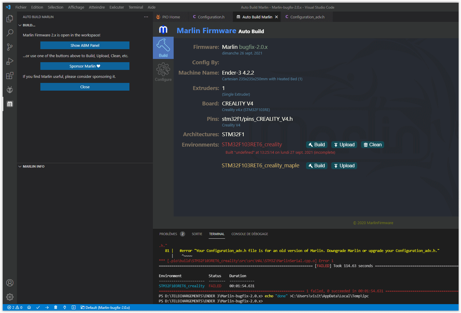

visiteur57 Posté(e) Septembre 27, 2021 Posté(e) Septembre 27, 2021 (modifié) @fran6p effectivement c'est bien le problème avec le fichier .ini qui est en (default_envs = mega2560) par-contre j'ai lu ceci sur l'autre sujet qui m’intéresse fortement MeshBedLeveling est activé et utilisable via une option du menu comment l'activer ? @fran6p bon j'ai encore des erreurs j'ai francisé et mis le MeshBedLeveling et compilé mais j'ai cette erreur. Modifié (le) Septembre 27, 2021 par visiteur57
fran6p Posté(e) Septembre 27, 2021 Posté(e) Septembre 27, 2021 (modifié) Ton erreur est due à une version du fichier configuration_adv.h qui ne correspond pas à la version du Marlin (au début des fichiers configuration[_adv].h la version est indiquée : configuration.h : #define CONFIGURATION_H_VERSION 02000901 configuration_adv.h : #define CONFIGURATION_ADV_H_VERSION 02000901 et parfois également dans version.h (sous un autre format) : /** * Marlin release version identifier */ //#define SHORT_BUILD_VERSION "2.0.9.1" Au moins pour conf et conf_adv, les versions doivent être identiques Pour avoir l'auto-nivellement du «pauvre» (c'est l'utilisateur qui fait le travail du capteur), extrait de ce document : Révélation Mesh Bed Leveling (ABL du «pauvre» mais tout de même bien pratique) Configuration.h Ce type de nivelage n'est à utiliser que si vous n'avez pas installé d'ABL automatique. Donc, à n'activer que si #define BLTOUCH (ou un autre ABL) ne l'est pas déjà sinon Marlin vous signalera une erreur. A #define PROBE_MANUALLY C #define NOZZLE_TO_PROBE_OFFSET { 0, 0, 0 } A #define MESH_BED_LEVELING A #define RESTORE_LEVELING_AFTER_G28 C #define GRID_MAX_POINTS_X 5 (Ou modifiez selon vos préférences) A #define LCD_BED_LEVELING En complément (remarque de @Darkneo (merci à toi )) il faut désactiver certaines directives qui autrement conduisent à une erreur de compilation : D #define Z_MIN_PROBE_REPEATABILITY_TEST et D #define BABYSTEP_ZPROBE_OFFSET (configuration_adv.h) Effectuer le nivelage manuel du lit (Mesh Bed Leveling) Chauffez votre lit à la température d’impression habituelle (ex : 60°C). Assurez-vous qu'il n'y a pas de plastique sur la buse, ce qui modifierait la distance de la buse par rapport au lit Sélectionner: Prepare - Bed Leveling - Level Bed Attendre que le Homing XYZ soit terminé Lorsque le bouton "Cliquer pour commencer" apparaît, appuyez sur le bouton du contrôleur pour vous rendre au premier point Utilisez la molette de commande pour régler Z afin qu'un morceau de papier puisse passer sous la buse en frottant Appuyez sur le bouton du contrôleur pour enregistrer la valeur Z et passer au point suivant Répétez les étapes 4 et 5 jusqu'à ce que vous ayez terminé. Sélectionnez : Configuration - Enregistrer les paramètres pour sauvegarder le maillage dans l'EEPROM Sélectionnez : Mouvement - Hauteur de fondu : Régler sur 10 Sélectionnez : Motion - Stocker les paramètres Faites un test d'impression et, pendant l'impression, vous pouvez modifier la distance entre la buse et le lit en mouvement via les molettes de réglage du plateau Sélectionnez : Configuration - Stocker les paramètres Plus d’infos : Marlin Bed Leveling (Manual) Teaching Tech Manual Mesh Bed Levelling Crosslink Ender 3 Mesh Bed Leveling Le post auquel tu fais référence, j'ai malheureusement fait du ménage dans mon dépôt Github et la branche du Marlin a été effacée. Je viens d'en recréer une pour une Ender3, carte mère 4.2.2 avec des pilotes TMC2208 (déclarés en STANDALONE car la carte ne gère pas l'UART), le MeshBed est activé (option du menu), l'écran est en français, et d'autres options sont également disponibles. La compilation ne retourne pas d'erreurs : Donc tu peux continuer à faire tes propres tests et éventuellement récupérer l'archive de mon dépôt pour faire des comparaisons avec tes propres fichiers de conf: la branche de mon dépôt. Sous toute réserve car je ne peux tester le binaire faute de posséder la même imprimante Révélation firmware-20210927-145108.bin Modifié (le) Septembre 27, 2021 par fran6p 1
visiteur57 Posté(e) Septembre 27, 2021 Posté(e) Septembre 27, 2021 (modifié) @fran6p Merci pour le retour voila ce que j'ai dans mes fichiers: version.h : /** * Marlin release version identifier */ //#define SHORT_BUILD_VERSION "bugfix-2.0.x" configuration.h : #define CONFIGURATION_H_VERSION 02000901 configuration_adv.h : #define CONFIGURATION_ADV_H_VERSION 02000901 Edit: Merci pour le firmware je vais l'installer pour voir ce que ça dit. Modifié (le) Septembre 27, 2021 par visiteur57

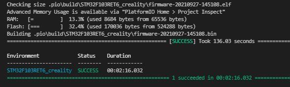

fran6p Posté(e) Septembre 27, 2021 Posté(e) Septembre 27, 2021 Tu as probablement récupéré la version en développement de Marlin (bugfixes) dans laquelle tu as recopié les fichiers conf et conf_adv pour remplacer ceux de la bugfixes (c'est un peu comme mélanger linge sale / linge propre, c'est le meilleur moyen de mettre le «footware» (troisième composant de la trilogie «hardware, software, …» ). Contrairement à de nombreuses vidéos de Youtubeurs, je ne travaille jamais avec une version de Marlin en développement mais toujours avec la dernière version stable (à ce jour 2.0.9.1). Pourquoi ? Parce que ! PS: j'ai complété mon post précédent pendant que tu envoyais ta réponse donc mon conseil serait de la lire 1
visiteur57 Posté(e) Septembre 27, 2021 Posté(e) Septembre 27, 2021 (modifié) @fran6p déjà un grand merci pour ta patience Edit: c'est bon ça fonctionne, il me reste à faire des essais et je viendrais une fois cela fait Modifié (le) Septembre 27, 2021 par visiteur57
