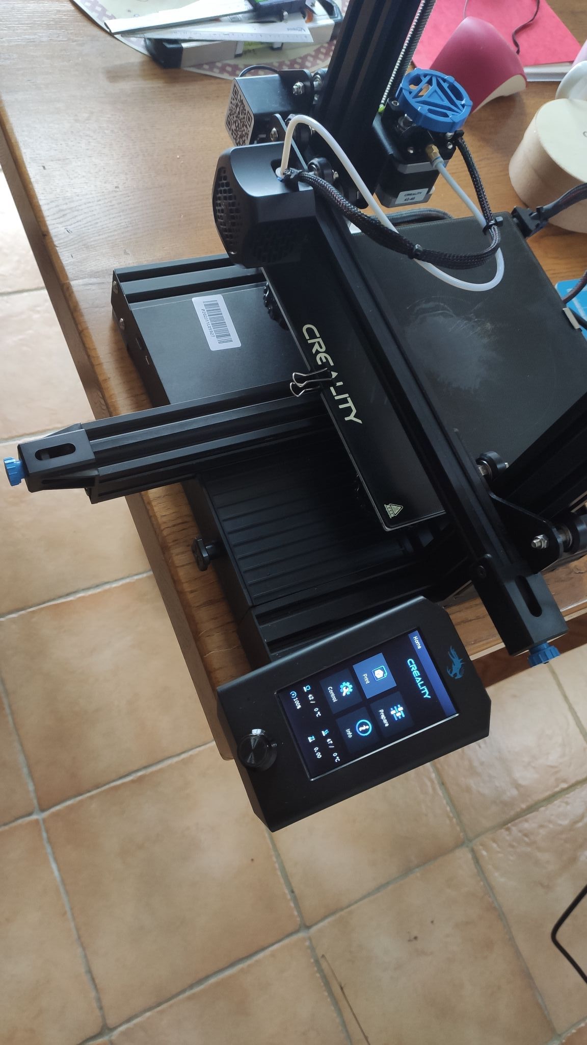

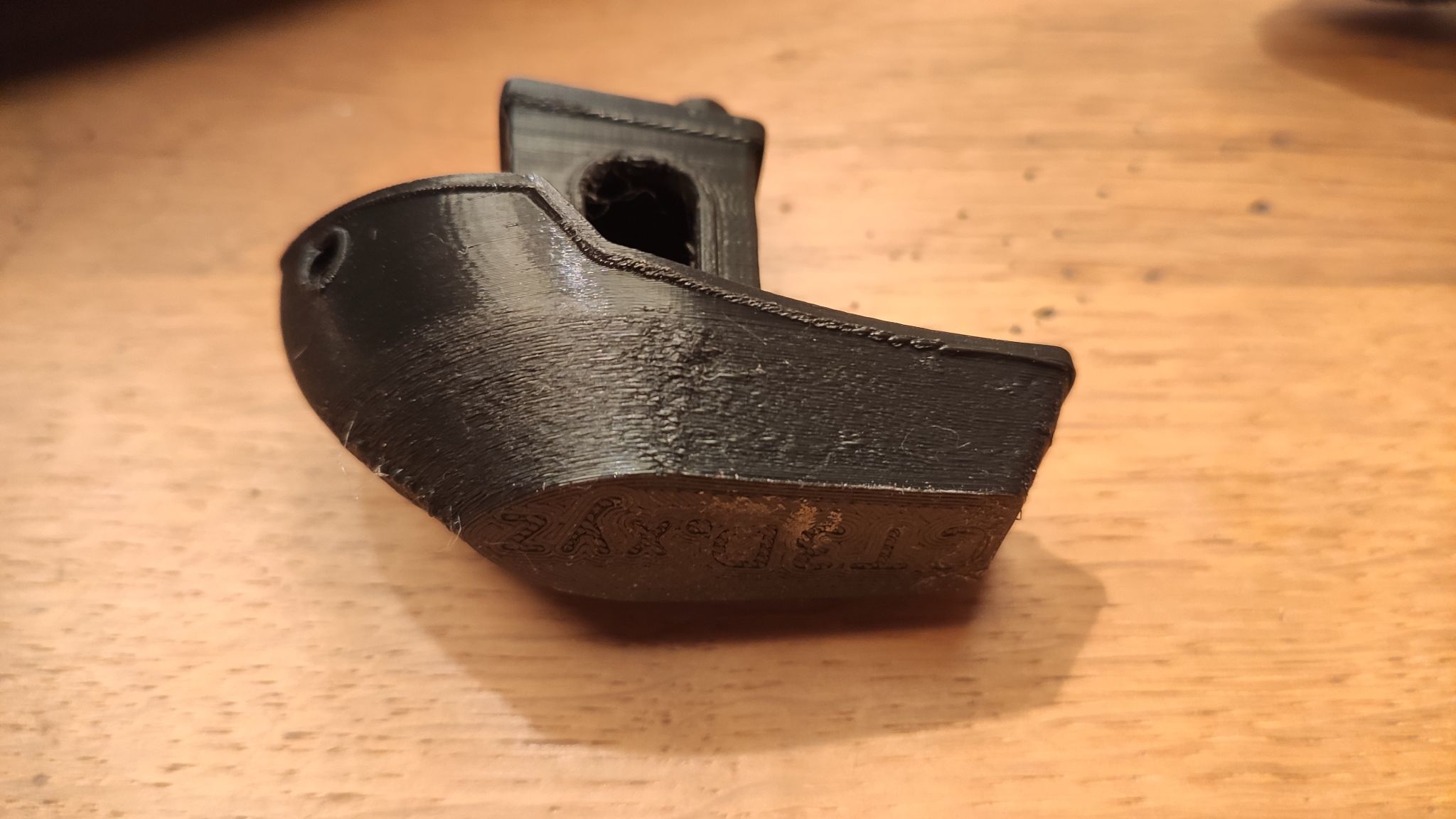

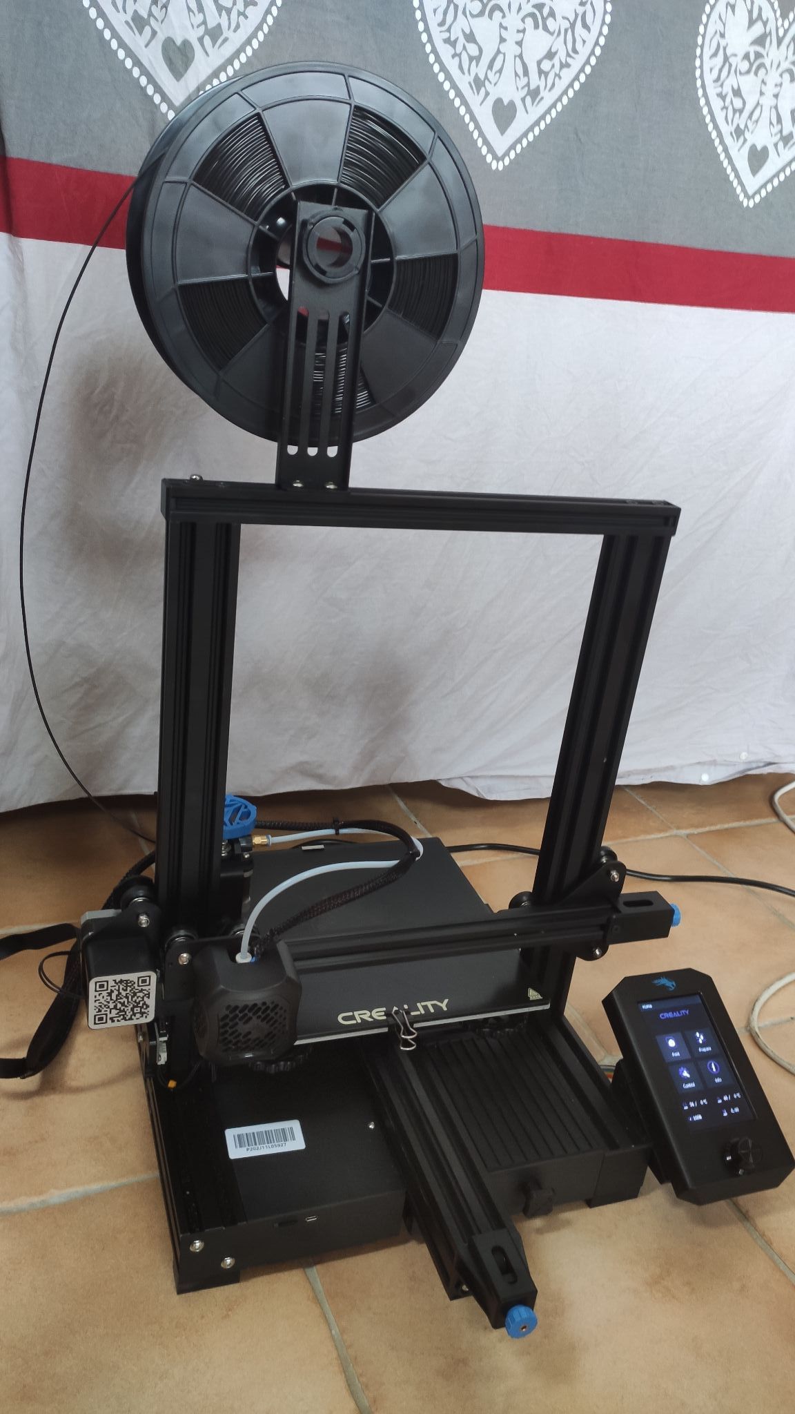

Bonjours, je fais appelle à vous pour me renseigner sur comment amélioré mes objets 3D comme ce benchy:16128923211137832391390342566020.thumb.jpg.d17b1a59d0bf54248c9be30888e835c6.jpg161289249668160374047340888545.thumb.jpg.af96d66c4369db293261281e6cd42023.jpg16128928122541786751413077114354.thumb.jpg.84c8658770dd40749d5a138d117f5efb.jpg

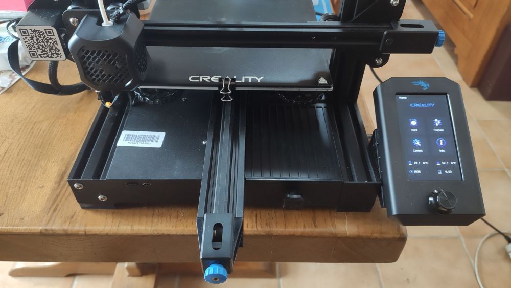

Je suis équipé d'une imprimante creality ender 3 v2
Ma buse est à 205°c et mon plateau à 60°c
Mon filament est du pla 1.75mm de la marque grossiste3D
Mon réglage extrusion est bon, ma qualité est à 1.12 mm et mon remplissage à 100%
Tout le reste est d'origine
Merci beaucoup pour vos réponses
Modifié (le) par Jepsky

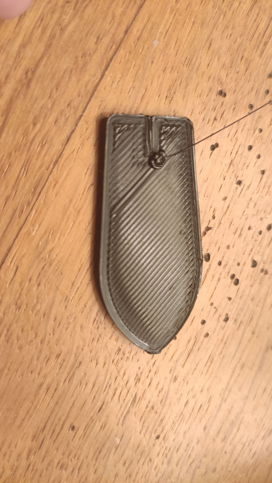

Mais autrement, d'après ce que l'on remarque tu a une sur-extrusion sur les parois d'ou ma question sur la vitesse. Ca peu correspondre au changement de couche peut etre, sur cura il y a le décalage Z au changement de couche qui peu diminuer cette effet mais ca va rallonger la durée d'impression.
Sur des grandes pièces a 100% d'infill un effet warping est plus fréquent mais en soit l'infill a 100% ne doit pas dénaturé la pièce.
Je regarderai du côté "méca", buse, courroies, excentriques, il y'a pleins de tutos a regarder sur le forum dans la section creality.
Ok merci, je vais voir et ma vitesse d'impression est de 100mm/s
Je rectifie, entre temps j'ai re vérifié le ratio pour le réglage de l'extrudeur et il y avait encore 2mm d'écart, donc cette fois-ci il est parfaitement réglé, l'extrudeur donne exactement la longeur de filament demandé

J'ai déjà essayé 60mm/s et le résultat était sur extrudé donc je me suis dis que l'impression n'allait pas asse vite, mais je vais réessayer car j'ai fait des changements entre temps je crois

Ok c'est compris, et l'image du benchy ci dessus est fait avec les réglages de base,
(j'ai pris l'ender 3 pro comme profil, j'ai vu que c'était casi les mêmes réglages que la mienne: ender 3 v2 )
juste la température de la buse qui est passé de 200 à 205, et celle du plateau qui est passé de 50 à 60 comme il est conseillé pour mon filament, et le ratio de l'extrudeur qui est passé de 93mm/s à 98mm/s puis la qualité qui était de 0.2, je l'es donc passé à 0.12 et pour finir le remplissage

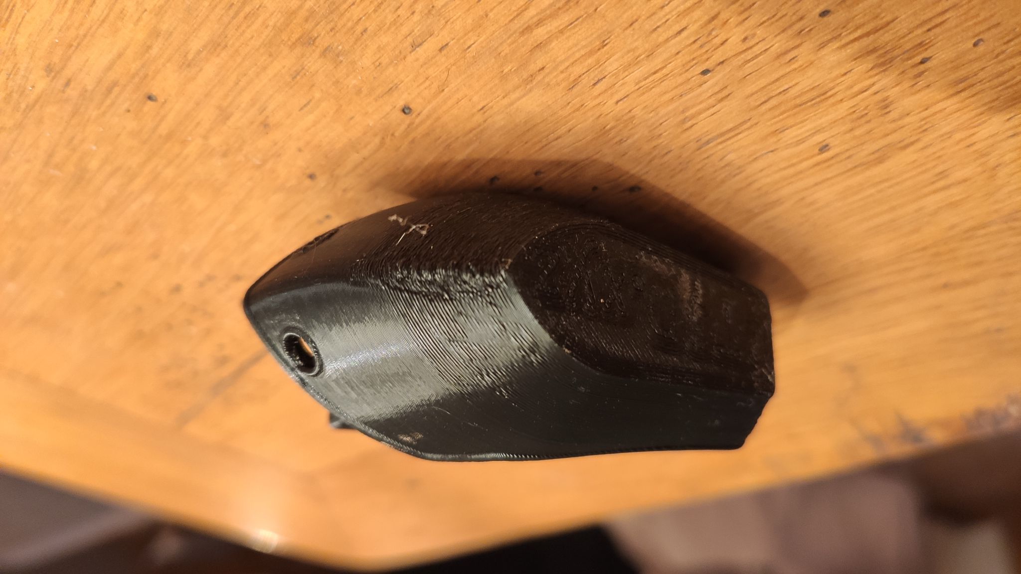

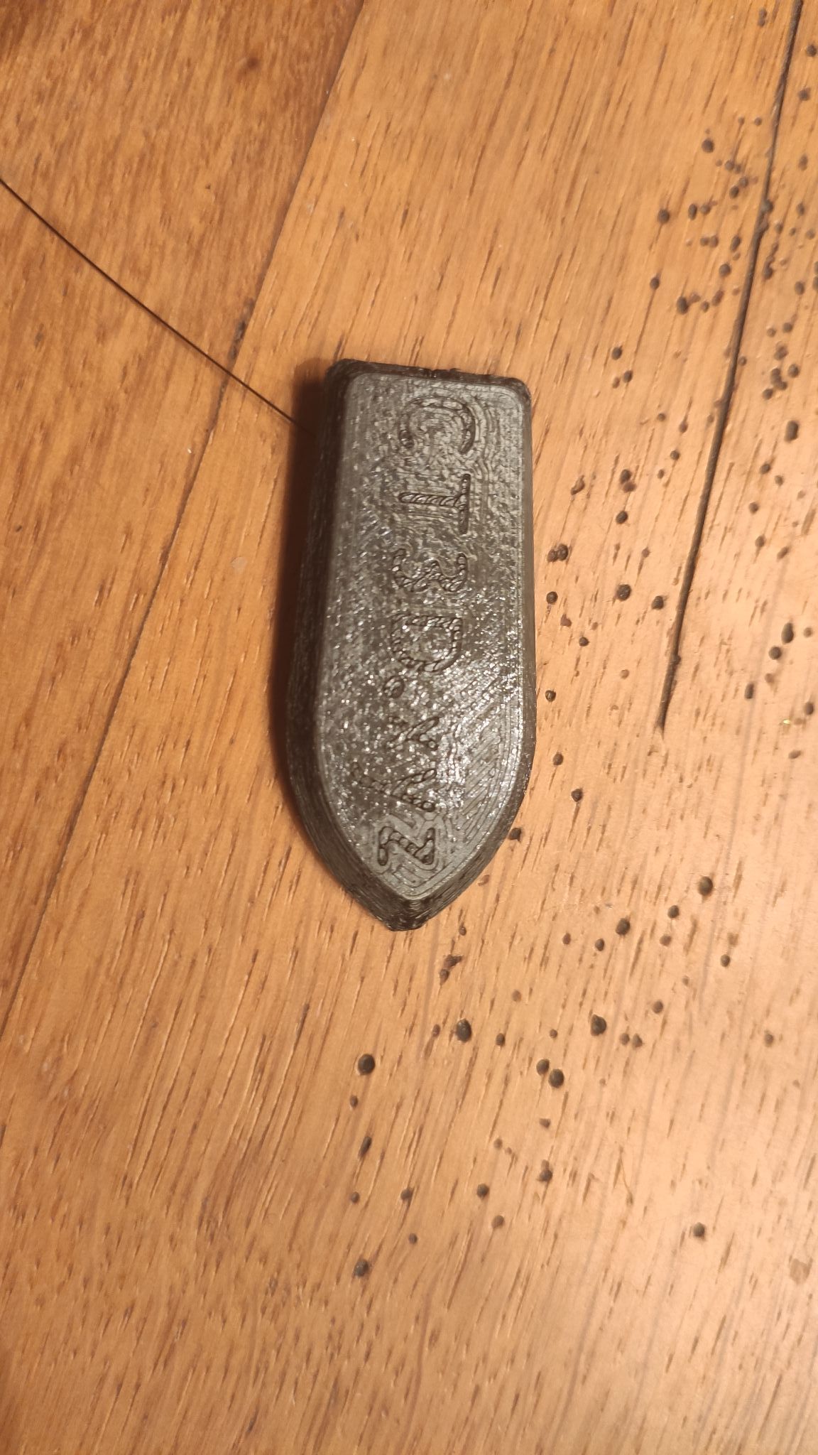

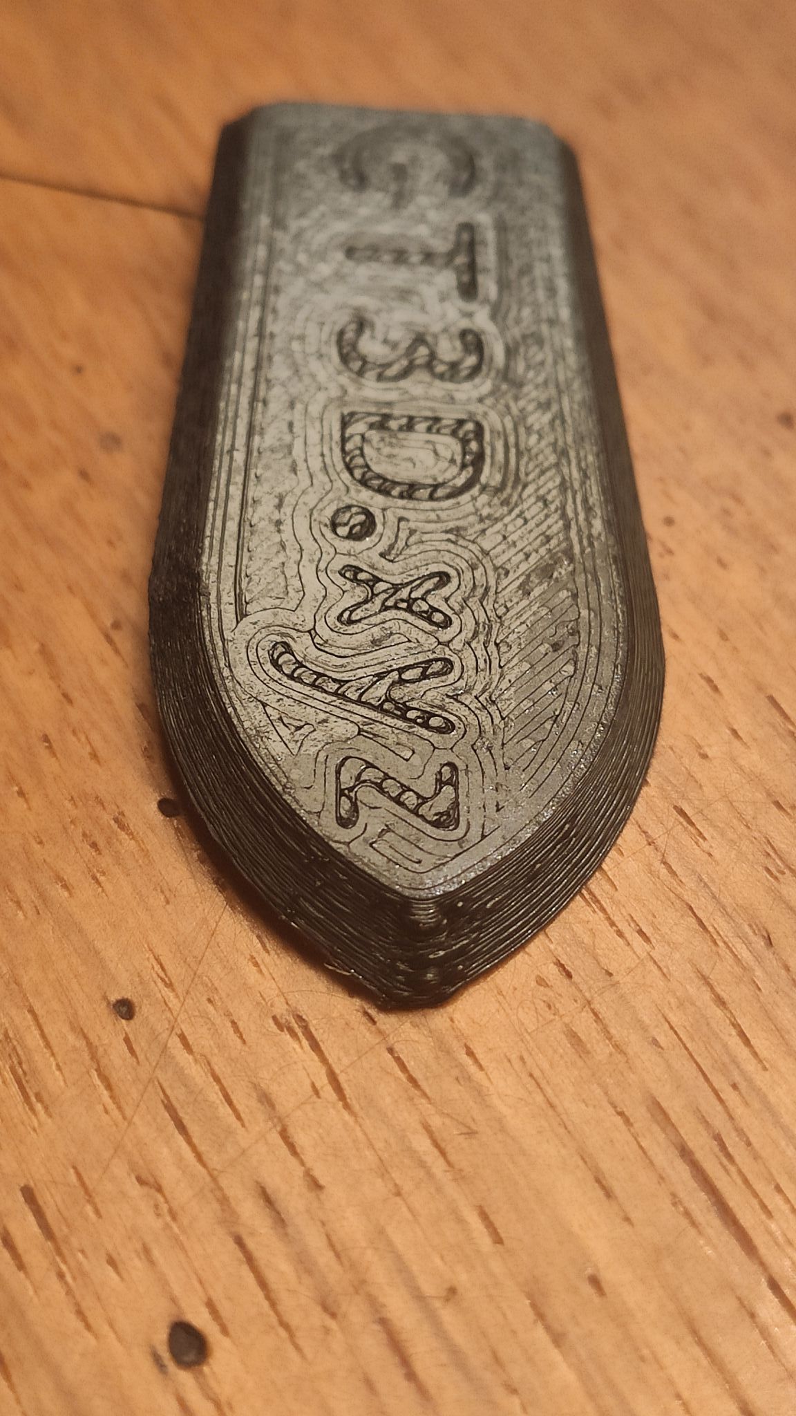

Je vous avoue que j'étais très impatient d'attendre de finir l'impression mais en même temps je me suis dis que cela ne sert à rien de continuer car la sur extrusion est toujours présente et le résultat est identique au paravent

Pour moi ce n'est pas de la sur-extrusion.
Pour reprendre:

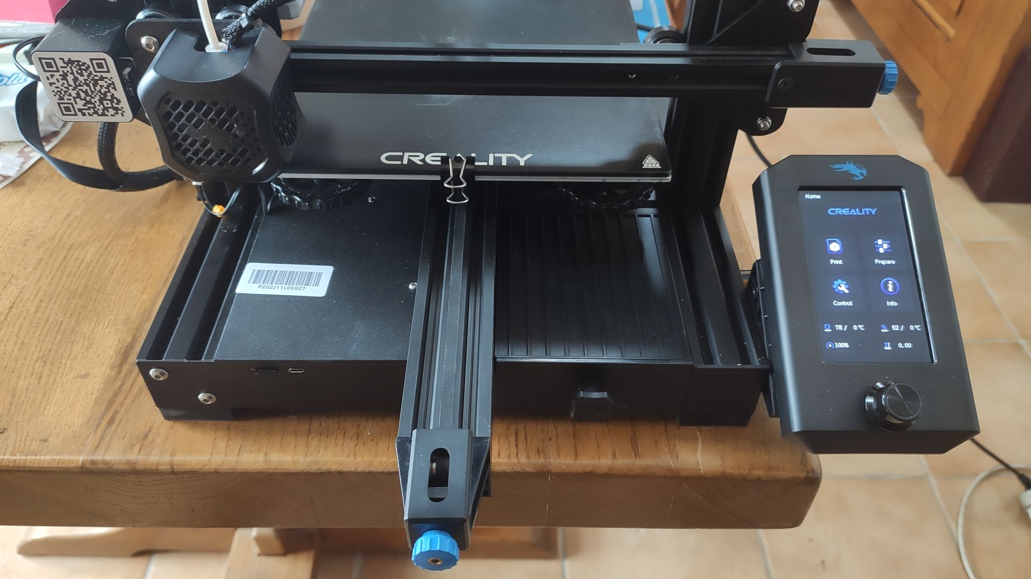

- Réglage de l'extrudeur, test des 120mm, c'est ok ?
- Excentrique, courroies, vis bien serrées ok ?
- Cube XYZ, 20x20x20, ok ?
- Titi's procédure, ok ?
Modifié (le) par Idealnight
Au delà de 60% le gain en solidité est negligeable, il est préférable de prendre le bon pattern (nid d'abeille) et avoir un bon nombre de parois
Quand une pièce est petite et que le remplissage est à 100%, la chaleur reste présente sur la pièce plus longtemps, les couches restent "liquides", la buse repasse dessus pour déposer son fil et elle entraine la partie déjà déposée qui se met à "baver". Il faut un fort refroidissement : ventilo à 100% mini 🤣 et jets d'air bien orientés.

Test des 120mm, c'est ok
Excentrique, courroies, vis bien serres c'est ok
Le cube de 20x20x20, c'est plus ou moins ok car les bord de celui-ci ne sont pas vertical de partout, donc il y a des endroits avec 20mm mais d'autres non
Titi' s procédure c'est ok
