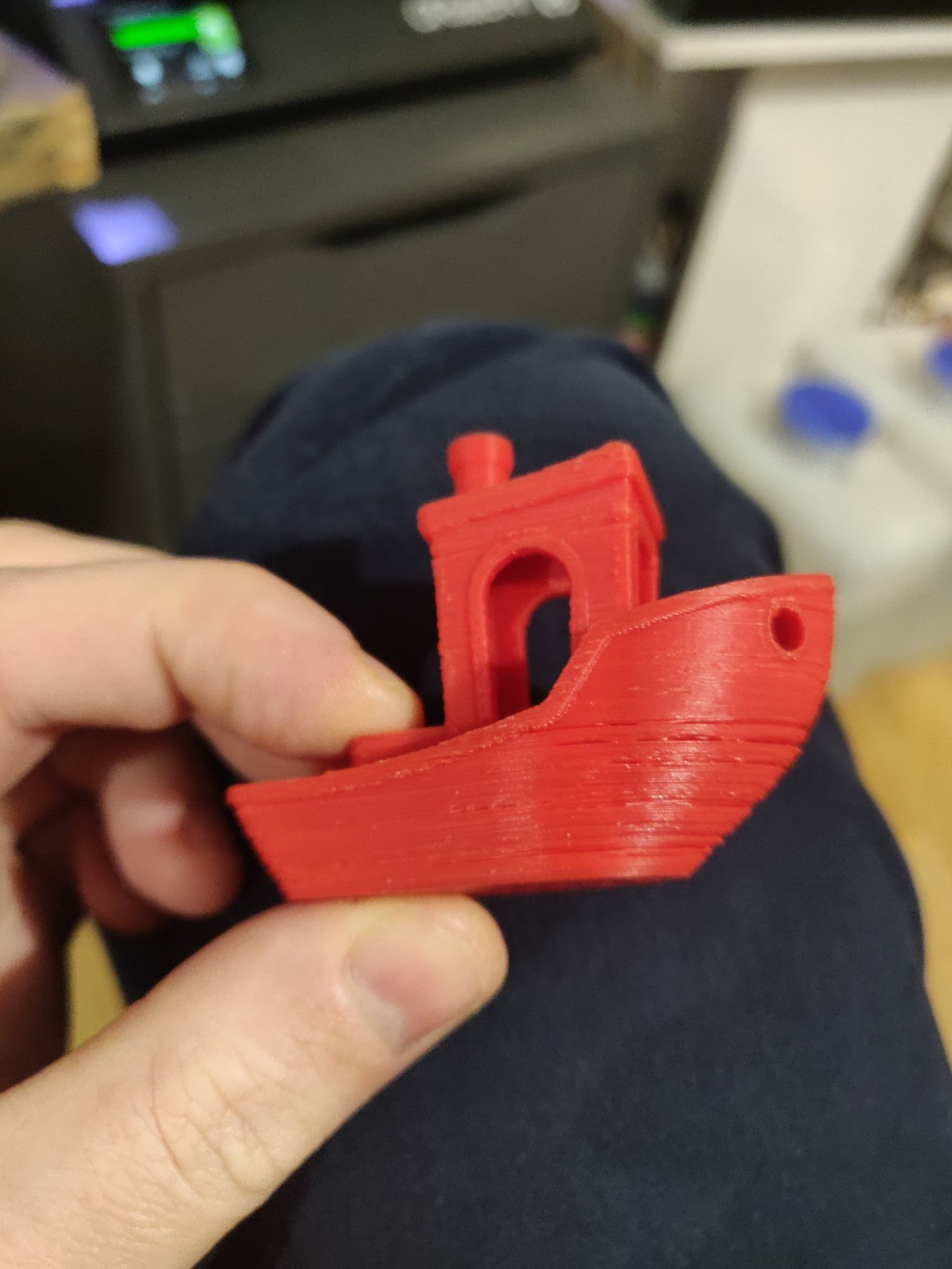

Je viens tout juste de recevoir ma première imprimante 3d, l'Artillery Genius.

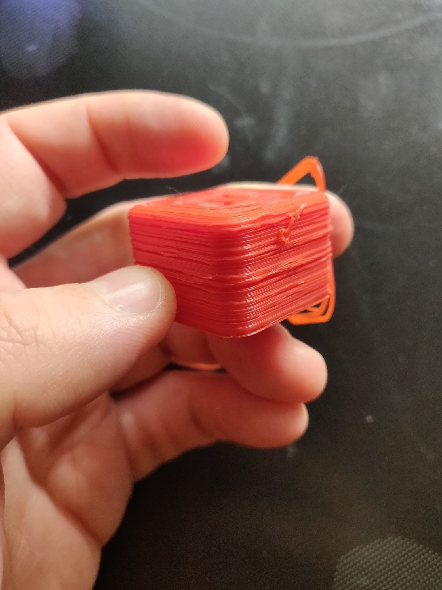

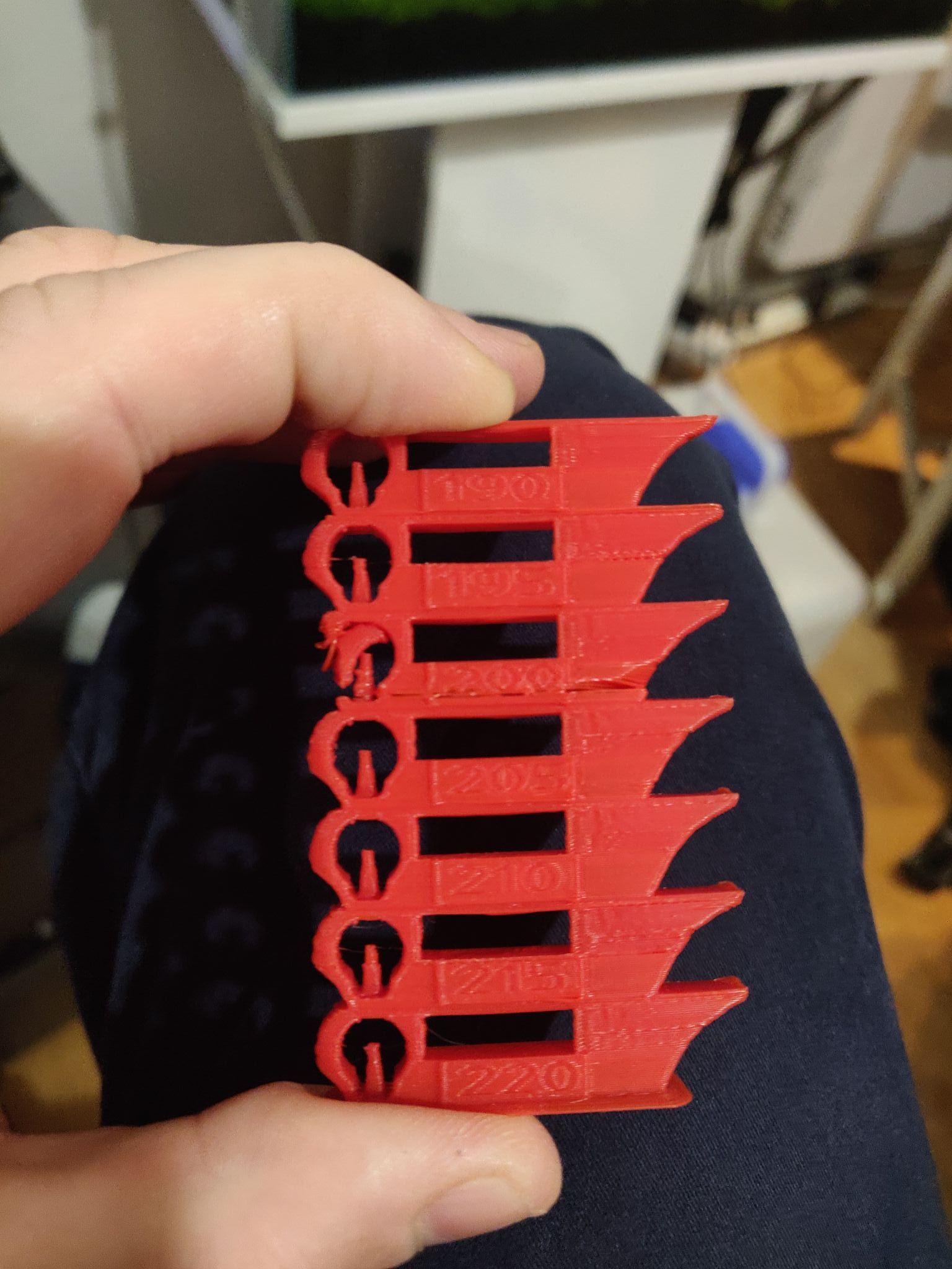

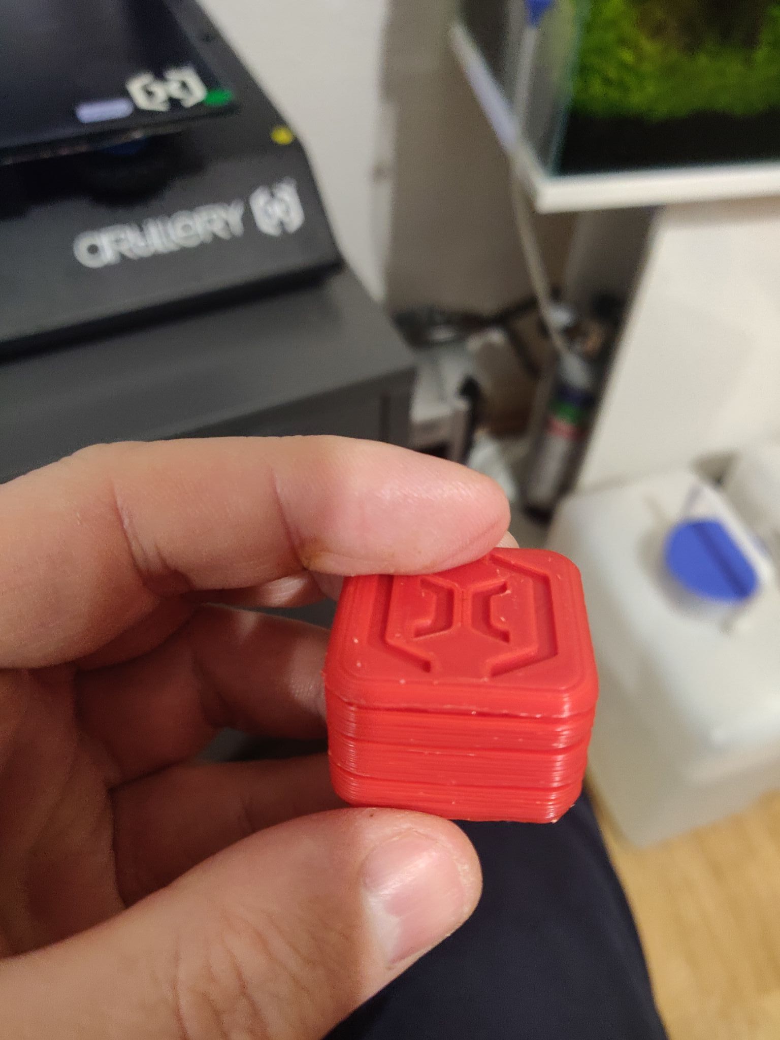

Jai testé le petit cube, un benchy et une tour de températures et je dois dire que j'ai toujours quelques problèmes et je ne sais pas vers quoi me tourner pour régler le souci..!
Filament utilisé, Sunlu PLA+, buse 215degres et Bed à 60 degrés (sauf la tour évidemment).
Avez vous des idées pour régler ces écarts ? (j'ai peut être mieux régler le niveau du Bed après le cube et avant les deux autres..
Salut @Pinedours 🤣 désolé ton pseudo ma fait rire.
Sur le Benchy j'aurais peut être pense a un soucis de calibration de l'extrudeur manque de matière, mais en regardant ton cube Artillery je vois que le défaut apparait de façon cyclique.
Comme tu as un Genius tu n'a pas de réglages d'excentrique en Z cela peux pas venir de la. Mais a s tu vérifié les excentrique du plateau et de la tête déjà ? que tous tes axes bouge bien librement mais sans jeux ?
