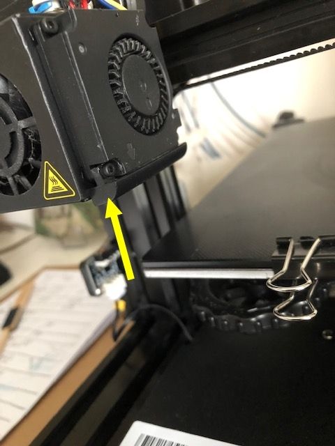

Bastan Posté(e) Février 13, 2021 Posté(e) Février 13, 2021 Bonjour, J'ai un peu serré (trop) les deux pattes de fixation de la pièce qui est fixée sur le ventilateur de la buse, et elle sont fendues. Je les ai réparées, mais j'aimerais bien trouver une pièce de remplacement. Je trouve plein de choses sur le net pour l'Ender 3 Pro, mais pas ça. Quelqu'un aurait il un lien ? Merci d'avance

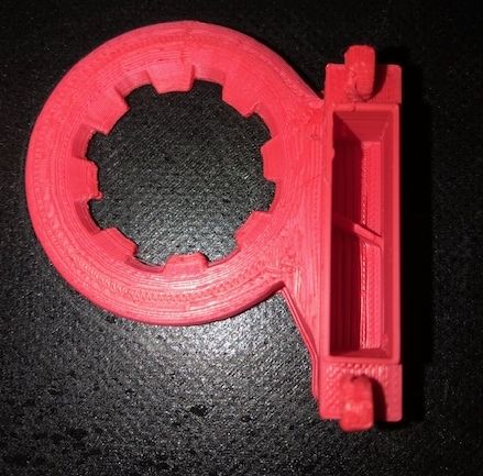

Bastan Posté(e) Février 13, 2021 Auteur Posté(e) Février 13, 2021 @fran6p Effectivement. Je cherchais avec "vent"... Merci, je le mets de côté @Savate je viens justement de l'imprimer en utilisant le gcode joint. Bon comme il n'est pas écrit pour mon imprimante (enfin je suppose), la première agraphe qui tient la vitre a dégagé mais ensuite ça s'est bien passé, et il ne s'est pas effondré. Pourtant, pas de supports. Je progresse
Idealnight Posté(e) Février 13, 2021 Posté(e) Février 13, 2021 Si tu es sous cura, coche support arborescent et uniquement sur le plateau et ça devrait le faire dans la majorité des cas. Sinon ta pièce imprimée en rouge n'a pas besoin de supports ^^
Bastan Posté(e) Février 13, 2021 Auteur Posté(e) Février 13, 2021 @Idealnight 0,16 de couche et 100% remplissage serait correct ?
Idealnight Posté(e) Février 13, 2021 Posté(e) Février 13, 2021 100% de remplissage ce n'est pas utile entre 20 et 40 c'est bien

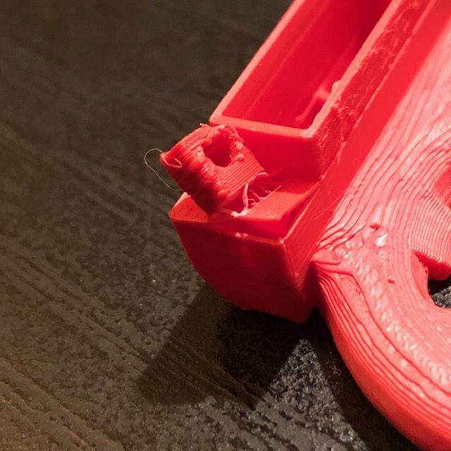

Bastan Posté(e) Février 13, 2021 Auteur Posté(e) Février 13, 2021 Bon, encore cassé la patte de fixation du modèle rouge plus haut en essayant d'ébavurer le trou de la vis. Fragile ces choses là...
remibora Posté(e) Février 13, 2021 Posté(e) Février 13, 2021 Salut, Je ne sais pas si tu sais mais sous cura, tu peux avoir des zones remplies à 100% (voir cette vidéo). Sur ta pièce, il semble que tu n'as qu'1 couche supérieure. Si c'est le cas, tu pourrais passer à 3. Un arrondi au pied de la patte de fixation améliorerait la tenue également voire augmenter l'épaisseur.
boodinet Posté(e) Février 13, 2021 Posté(e) Février 13, 2021 (modifié) il y a une heure, Bastan a dit : Bon, encore cassé la patte de fixation du modèle rouge plus haut en essayant d'ébavurer le trou de la vis. Fragile ces choses là... c'est drole j'ai imprimé la même pieces il y a 2heures lol en faite j'ai remarqué que les troues des vis sont mal positionné 1mm trop bas... Donc ma solution j'ai chauffé la vis avec un allume gaz et je les passée dedans pour que le troue s’agrandit lol ^^ C'était soit ca, soit je devais modifier le fichier et réimprimer... Et un remplissage a 100% est inutile je les faites en 20% ça tiens largement assez. Modifié (le) Février 13, 2021 par boodinet

Idealnight Posté(e) Février 14, 2021 Posté(e) Février 14, 2021 (modifié) @boodinet et tu feras comment pour retirer la vis avec le PLA fondu dessus ^^ ? Ce qui me titille sur ton impression @Bastan, peut-être dû au problème de refroidissement mais se sont tes parois externes pas du tout régulières. Et comme la dit @remibora tu dois avoir une faiblesse au niveau des couches et je rajouterai a voir aussi le nombre de paroi. Peux-tu nous donner tes paramètres de coque et remplissage stp ? Modifié (le) Février 14, 2021 par Idealnight
Bastan Posté(e) Février 14, 2021 Auteur Posté(e) Février 14, 2021 Euh, @Idealnight, non je ne peux pas car j'y touche souvent, et je resete souvent aussi. Il me semble que c'était en Dynamic Quality 0.16 par défaut. Mais pas sur..
boodinet Posté(e) Février 14, 2021 Posté(e) Février 14, 2021 Il y a 1 heure, Idealnight a dit : @boodinet et tu feras comment pour retirer la vis avec le PLA fondu dessus ^^ ? J'ai attendu 3,4s et je les retirée il n'y avait pas de pla x) (chance ou pas je sais pas) Mais c’était surtout pour dire, que la pieces sur thingiverse a un défaut de 1mm pour la ender 3 pro et que donc le trou été mal placé. Je sais pas si ça peux aider

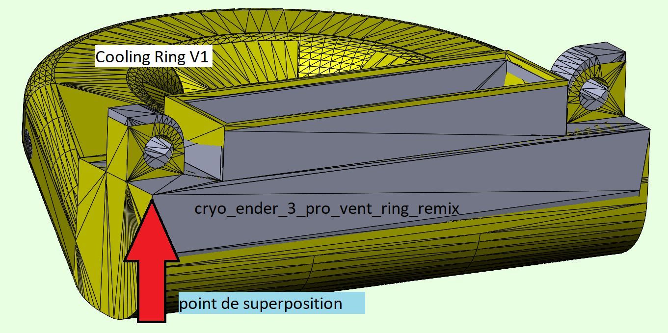

remibora Posté(e) Février 14, 2021 Posté(e) Février 14, 2021 il y a 29 minutes, Bastan a dit : J'ai essayé celui ci, et celui là. Je ne sais pas si ça fait avancer le schmilblick mais en superposant les 2 dans l'angle en bas à gauche, voici les différences entre les 2 pièces: Au final, il faudrait renforcer lequel?
Bastan Posté(e) Février 14, 2021 Auteur Posté(e) Février 14, 2021 @boodinet @Savate Créer les pièces en partant de zéro ne me pose pas de problèmes. Ma question concernait plutôt les *.stl. @boodinet tu dis plus haut que tu as remonté les trous, comment as tu fait . Effectivement @remibora, d'où ma question car ce sont des *.stl que tu nous montres. J'ai vu quelque part qu'on pouvait relever les côtes sur un stl, mais il faut reconstruire intégralement la pièce après...
