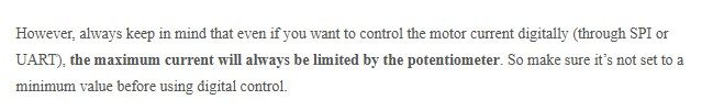

Note sur le mode UART :
Pour l’instant ce mode n’est véritablement pas encore utilisable avec Marlin.
Ce n’est pas suffisamment mûr dans le code pour piloter les moteurs en temps réel via UART ou SPI et quand ça sera possible, ça le sera seulement sur des cartes 32 bits à cause de la puissance de calcul requise.
La seule chose qui ne fonctionne pas trop mal c’est de configurer les pilotes via le soft.
On les initialise au démarrage avec leur Vref et leur mode de fonctionnement, mais c’est assez compliqué à mettre en œuvre, en mode UART, il faut obligatoirement utiliser des ports supportants les interruptions pour que SoftSerial fonctionne, mais ces ports non utilisés sont limités.

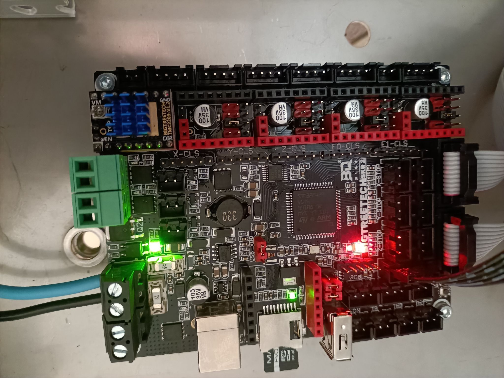

Quelques exemples d’intégrations :
Je vais prendre la carte que je connais le mieux, l’Anycubic Trigorilla 8 bits
de plus elle est basé sur RAMPS 1.4, donc c’est applicable au base Atmega2560 facilement.
Sur les cartes RAMPS se trouve 3 cavaliers pour régler les pilotes via les pins 2, 3 et 4.
Sur la carte Trigorilla, pas de cavalier, les pins 2, 3 et 4 sont forcés a +5V.
Ce qui va suivre est donc spécifique à cette carte, si votre carte a des cavaliers, pas besoin de couper les pattes des pilotes, réglez les en fonctions.

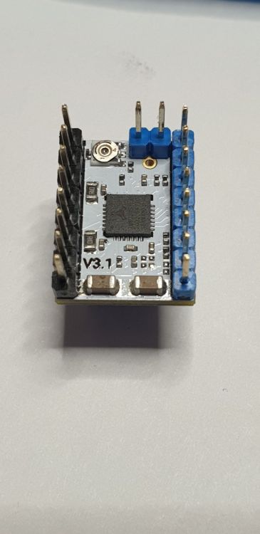

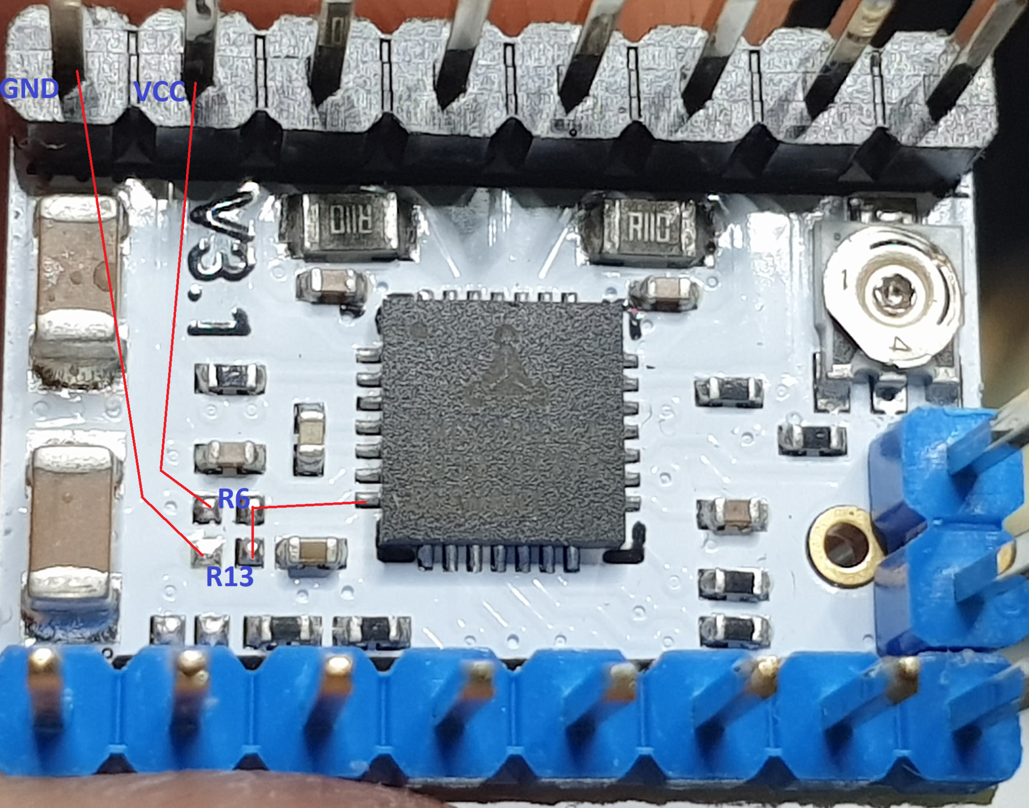

Chez BIGTREETECH, pour les révisions 1.1 et 1.2, la pin 4 par défaut est sur PDN_UART, donc pour la Trigorilla elle est au +5V, elle peut rester en place.

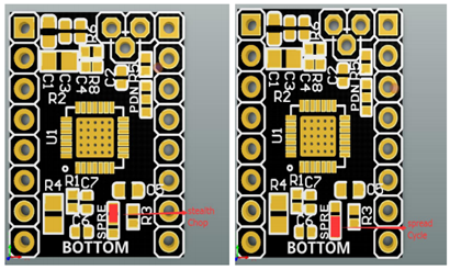

Pour SPREAD ça se passe sous la carte, 3 petits ilots…
par défauts c’est en mode StealthChop, si vous voulez le mode SpreadCycle un coup de fer à braser sous une loupe pour virer la petite résistance et faire un pont de soudure.

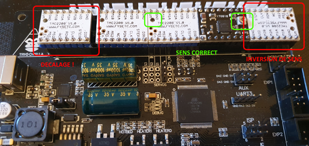

Photo d’une Trigorilla peuplé :
ATTENTION AUX ERREURS faciles :
Le premier pilote est décalé d’un pas vers la gauche ! Il ne survivra pas !
Les 4 pilotes sont dans le bon sens, le dernier non ! Il partira instantanément en fumé !
Le potentiomètre est à droite sur un A4988 et à gauche sur un TMC2xxx.
lors d’un upgrade de A4988 vers des TMC, Ne vous fiez pas à l’emplacement du potentiomètre, c’est le meilleur moyen pour mettre le pilote a l’envers et de plus la carte risque aussi de griller.

FYSETC TMC2209 V3.1
Documenté sur ce site: https://wiki.fysetc.com/Silent2209/
Comme on peut le voir sur le schéma en bas de page de ce site, la pin SPREAD n'est pas relié au connecteur, et elle est en l'air. il ya sur le schéma deux résistances de prévus mais pas soudées pour polariser cette entrée. Voici ce que j'ai bipé 😉
Du coup, théoriquement car je n'ai pas encore testé, il faudrait remettre un court-circtuit en lieu et place de cette R6 pour valider le mode SpreadCycle et du coup optimiser le fonctionnement du Linear advance de Marlin.

J'ai une question pour laquelle je n'ai trouvé de réponse sûre et certaine.
Le réglage matériel du potentiomètre sur le pilote a-t'il une incidence sur le réglage logiciel ? Autrement dit, si je règle le potard au minimum, le logiciel sera-t'il capable de l'outrepasser ?
alors, si le pilote est en mode comm, UART pour les 2208/2209 ou SPI pour le 2130, et correctement reconnu pas l'hôte (c'est vérifiable sous Marlin avec la commande M122), alors oui la config software outrepasse le réglage externe de la Vref.
pour Marlin, il y a une bonne base de mise en oeuvre sur https://marlinfw.org/docs/hardware/tmc_drivers.html
Donc comme le dit souvent @Jean-Claude Garnier, il ne faut pas croire tout ce qu'on trouve sur le ternet. Exemple, extrait de ce blog (anglais / espagnol):

Citation
je sais, c'est bien pour ça que j'ai écris les deux tutos sur le réglage Vref ...
Citation
Franchement, j'ai plus confiance dans tes écrits et connaissances qui plus est fournis en français. Continue de nous éclairer et de nous proposer de bons tutoriels.
j'ai relus le datasheet et effectivement j'avais bien intégré ça :
Citation
OPTION 3: Pilote STEP / DIR avec diagnostic et contrôle complets
Similaire à l'option 2, mais la broche PDN_UART est connectée à l'interface UART de la CPU.
Options supplémentaires (étiquette UART):
+ Diagnostics détaillés et gestion thermique
+ Freinage passif et roue libre pour des modes d'arrêt flexibles à faible puissance
+ Plus d'options pour le réglage de la résolution micropas (pas complet à 256 micropas)
+ Réglage du courant du moteur contrôlé par logiciel et plus d'options de hacheur
+ Utilisez StallGuard pour la prise d'origine sans capteur et CoolStep pour le courant moteur adaptatif et refroidir le moteur
Ce mode permet de remplacer toutes les lignes de contrôle comme ENN, DIAG, INDEX, MS1, MS2 et le courant analogique
réglage VREF par une seule ligne d'interface
. De cette façon, seuls trois signaux sont nécessaires pour un contrôle total: STEP,
DIR et PDN_UART. Même le mouvement sans impulsions STEP externes est assuré par un
générateur d'impulsions pas à pas programmable: il suffit de régler la vitesse du moteur souhaitée. Cependant, aucune rampe n'est
fourni par le TMC2209.
Moralité : Lisez les datasheets 🙂 ( @fran6p je ne dit pas ça pour toi)

Je dispose d'une carte skr2 avec des pilotes TMC2209 v1.2. j'ai paramétré cela en mode Uart sous marlin et quand je branche les pilotes mon écran tft m'indique all low et TMC error connection.
Quand je regarde sur github le manuel des TMC2209 v1.2 il parle d'une soudure. Pourtant quand je regarde des tutos il branche sans soudure et cela fonctionne. Si quelqu'un peut m'éclairer sur le branchement svp ? Pour la configuration j'ai suivi les recommandations normalement. Merci pour votre aide.
