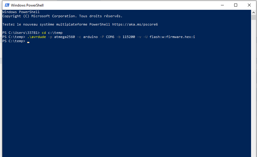

gaetan11560 Posté(e) Mars 10, 2021 Auteur Partager Posté(e) Mars 10, 2021 je suis a 15 min lol je laisse finir je ferai demain la 2 eme solution si sa fonctionne pas bonjour nouvelle du jours l'imprimante toujours pas flacher xloder 6 heure de téléchargement pour dit quil ne peut pas .\avrdude -p atmega2560 -c arduino -P COM3 -b 115200 -v -U flash:w:firmware3.hex:i avrdude n'est pas une commande windoss Lien vers le commentaire Partager sur d’autres sites More sharing options...
PPAC Posté(e) Mars 11, 2021 Partager Posté(e) Mars 11, 2021 (modifié) Bonjour @gaetan11560 Cela viens du fait que tu ne te trouve pas dans le répertoire qui contient la commande "avrdude.exe" Solution 1 : adapter la ligne de commande a t'on environnement : a la place de ./avrdude tu met le chemin complét vers la commande ex : "c:\le\bon chemin\xloader\avrdude.exe" Solution 2 : adapter t'on environnement a la ligne de commande : copier le fichier "firmware3.hex" (mais il a peut être un autre nom chez toi ...) dans le répertoire de xloader , puis exécuter la commande depuis se répertoire donc après l'usage de la commande cd "c:\le bon chemin de répertoire\xloader\" Solution 3 : (mais peut-être un peu trop risqué en cas d'erreur ...) modifier la variable d'environnement PATH pour y rajouter le chemin vers la commande avrdude.exe Bonne journée ! Modifié (le) Mars 11, 2021 par PPAC Lien vers le commentaire Partager sur d’autres sites More sharing options...
remibora Posté(e) Mars 11, 2021 Partager Posté(e) Mars 11, 2021 (modifié) Salut, Solution4: appliquer ma solution2. Je parie que tu n'as pas téléchargé le lien qui permet de récupérer Avrdude. Je joints donc le dossier compressé et je te redonne les instructions: 1- tu décompresses le fichier joint dans C:\temp (dossier à créer) 2- tu copies le firmware à flasher dans c:\temp Tu te retrouveras avec 3 fichiers dans le dossier c:\temp 3- tu ouvres une console Windows (touche Windows + "x" et tu cliques sur console). Pour mémoire, tu peux faire des copié-collé (copier = touche Ctrl + "c" / coller = Ctrl + "v") dans la console 4- tu tapes (ou tu colles), pour te placer dans c:\temp: cd c:\temp 5- tu tapes (ou tu colles), pour flasher le firmware: avrdude -p atmega2560 -c arduino -P COM3 -b 115200 -v -U flash:w:firmware3.hex:i ATTENTION: il faut spécifier le bon numéro du port COM. C'est celui que tu as choisis dans XLoader (différent de 1) et le bon nom du firmware (ici, firmware3.hex) avrdude.zip Modifié (le) Mars 11, 2021 par remibora 1 Lien vers le commentaire Partager sur d’autres sites More sharing options...
gaetan11560 Posté(e) Mars 11, 2021 Auteur Partager Posté(e) Mars 11, 2021 @remibora j'en suis la et c'est toujours ecran bleu Lien vers le commentaire Partager sur d’autres sites More sharing options...
PPAC Posté(e) Mars 11, 2021 Partager Posté(e) Mars 11, 2021 (modifié) Donc la commande avrdude ne renvoie pas d'erreur cela semble dire que tu a bien flashé la carte ! non ? Si tu a bien vue clignoter des LED sur la carte que tu flashé lors de l’exécution de la commande arvdude, tu devrais avoir une autre version de firmware d'affiché dans les log, quand tu t'y connecte avec pronterface ... Si oui cela semble dire que l’écran de t'on imprimante ai mal branché et/ou pas configuré comme il faut sur le firmware que tu a flashé ... Modifié (le) Mars 11, 2021 par PPAC Lien vers le commentaire Partager sur d’autres sites More sharing options...

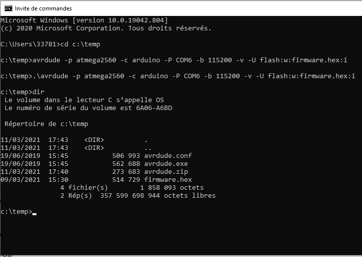

remibora Posté(e) Mars 11, 2021 Partager Posté(e) Mars 11, 2021 @gaetan11560, Déjà, commence par utiliser la console et non powershell : tu ouvres une console Windows (touche Windows + "x" et tu cliques sur console) ? Peux-tu nous montrer le résultat d'un "dir" depuis c:\temp pour que l'on vérifie que tu as bien les 3 fichiers dans le dossier c:\temp? Pour info, la commande que tu as envoyée n'a dû avoir aucun effet. En cas de problème ou de succès, au moins un message aurait dû apparaitre. 1 Lien vers le commentaire Partager sur d’autres sites More sharing options...
gaetan11560 Posté(e) Mars 11, 2021 Auteur Partager Posté(e) Mars 11, 2021 @remibora sur windoss 10 jai invite de commande mes pas console Lien vers le commentaire Partager sur d’autres sites More sharing options...
PPAC Posté(e) Mars 11, 2021 Partager Posté(e) Mars 11, 2021 oui c la même chose ! une invite de commande c une console ... enfin si y on pas tous changé sous windows 10 ... Lien vers le commentaire Partager sur d’autres sites More sharing options...
remibora Posté(e) Mars 11, 2021 Partager Posté(e) Mars 11, 2021 OK, allons-y pour l'invite de commande. Lien vers le commentaire Partager sur d’autres sites More sharing options...
gaetan11560 Posté(e) Mars 11, 2021 Auteur Partager Posté(e) Mars 11, 2021 voila sa marche pas en invite de commande Lien vers le commentaire Partager sur d’autres sites More sharing options...
