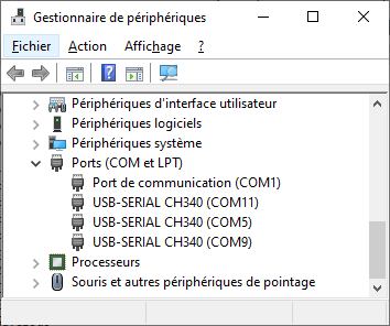

Titouvol Posté(e) Mars 9, 2021 Posté(e) Mars 9, 2021 As tu essayé de charger XLOADER ? Le souci est que dans ta situation il est difficile de savoir si l'imprimante ne répond pas parce qu'il y a un souci ou juste parce que c'est mal configuré au niveau du PC. Tu peux aller voir dans Windows au niveau du gestionnaire de périphériques, voir si il détecte bien ton imprimante quand tu la branches.
remibora Posté(e) Mars 9, 2021 Posté(e) Mars 9, 2021 (modifié) Salut @gaetan11560, A priori, tu n'as pas installé le drivers USB. Il est disponible ici par exemple. Je pense que c'est le CH340. Si ça ne fonctionne pas, essaie le FT232. En complément, pour envoyer et recevoir des informations entre l'ordinateur et l'imprimante, tu peux installer le logiciel Pronterface disponible ici. Voici une vue qui décrit rapidement le fonctionnement: tu choisis le port (autre que 1), la vitesse sera de 115200 et tu cliques sur le bouton Connect (juste à droite de la vitesse de communication) Citation Pour mémoire, avant de flasher le firmware, tu notes les valeurs de l'eeprom avec M503. Après avoir flashé le firmware, tu envoies M502 (reset "usine") suivi d'un M500 (enregistrement de l'eeprom) et un M501 (applique les valeurs de l'eeprom à la SRAM) ou via les menus de la machine. Ensuite tu mets à jour les valeurs des paramètres machine (M92 = pas/mm des moteur,M301 = PID du bloc de chauffe de la buse ,M304 = PID du plateau,...) Il y a 3 heures, gaetan11560 a dit : on ma dit que la carte était vielle quelle carte conseiller vous pour une cr10 s5 que l’on puisse mettre les pilote silence dessus Si ta carte est une V2.2.1, comme indiqué sur la photo de ton lien Amazon, tu sembles déjà avoir les drivers silencieux. Pour l'obsolescence de ta carte, elle a encore de longues années devant elle. Je te joints un firmware compilé avec les derniers sources de Marlin stable (2.0.7.2). Il est basé sur l'exemple fourni dans la page Github de Marlin, je ne l'ai pas essayé mais tu ne devrais pas avoir de mauvaises surprises. Si le flashage ne fonctionne pas, il faudra probablement passer par l'achat d'un module USBasp pour installer le programme de chargement (bootloader). Tiens-nous informé. firmware.hex Modifié (le) Mars 9, 2021 par remibora 1

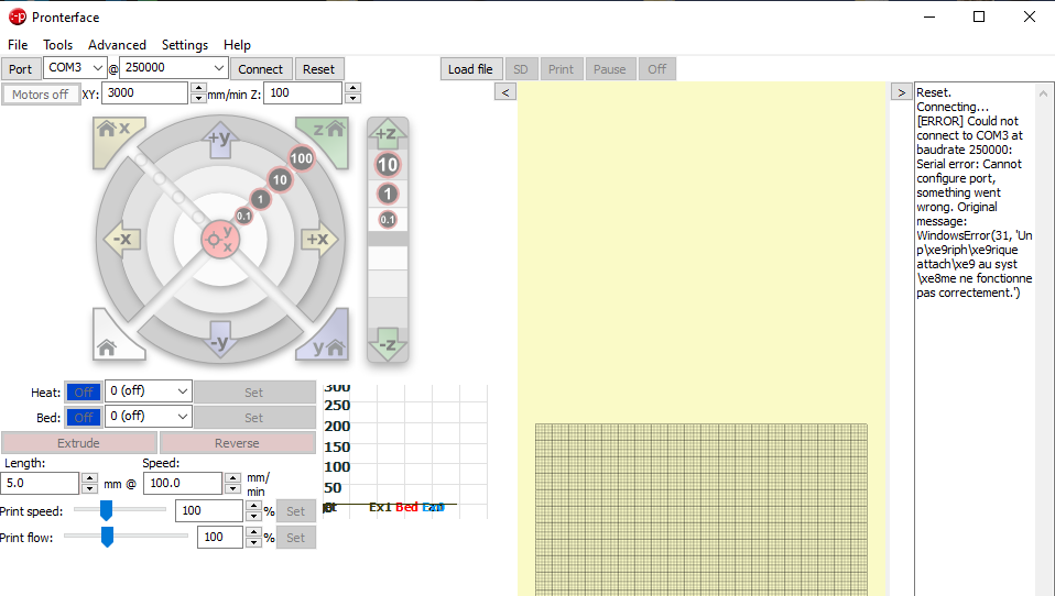

gaetan11560 Posté(e) Mars 10, 2021 Auteur Posté(e) Mars 10, 2021 aucune des solution fonctionne je suis dégouté cette machine a 1 mois et j’arrive pas a la remettre en route proterfase ne se connecte même pas a la machine

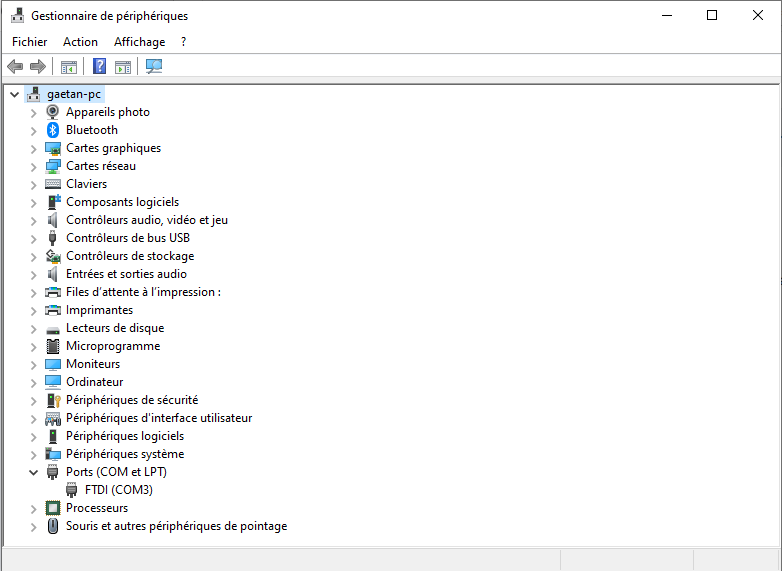

Savate Posté(e) Mars 10, 2021 Posté(e) Mars 10, 2021 Salut @gaetan11560 être dégouté ne va pas faire avancer les choses Pour l'instant pronterface n'y est pour pas grand chose * Quelle version de windows ? * Quand tu branches le cable usb il y a le petit glong sur windows ? -> si non : essaye de changer de câble usb * Si tu vas dans le gestionnaire de périphériques : est-ce qu'un périphérique inconnu apparaît (avec un point d'exclamation jaune) ? -> si oui : installe l'un des deux pilotes
gaetan11560 Posté(e) Mars 10, 2021 Auteur Posté(e) Mars 10, 2021 bonjour @Savate j’ai windows 10. quand je branche le câble usb jai bien le glong et dans gestionnaire de périphérique il me parque port 3 brancher
Savate Posté(e) Mars 10, 2021 Posté(e) Mars 10, 2021 @gaetan11560 quand tu dis port 3 c'est COM3 et il s'affiche comme ça ? Si c'est bien ça dans pronterface il faut lui spécifier com3 et la vitesse (115200 probablement)
Savate Posté(e) Mars 10, 2021 Posté(e) Mars 10, 2021 @gaetan11560 Le pilote est bien installé, le port bien reconnu, donc il n'y a plus qu'à utiliser pronterface avec com3 et 115200 si ça ne marche toujours pas il faut essayer d'autres vitesses (250000, ...)
gaetan11560 Posté(e) Mars 10, 2021 Auteur Posté(e) Mars 10, 2021 @Savate sa se connecte pas Même avec la carte mère d’origine sa se connecte pas
