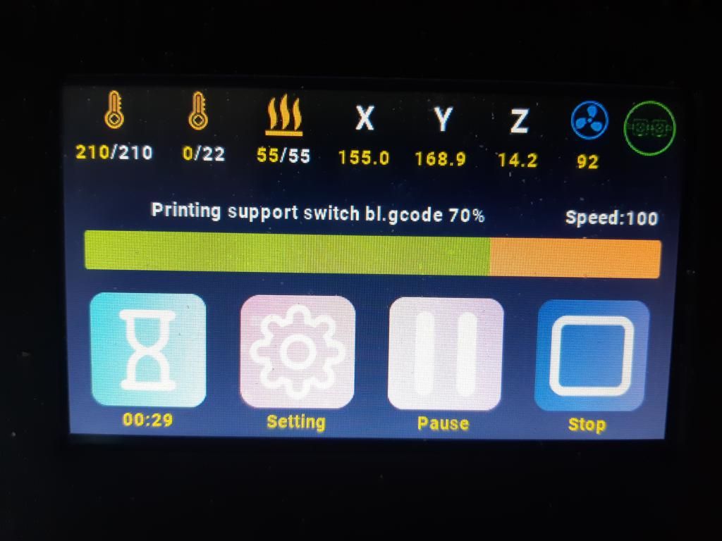

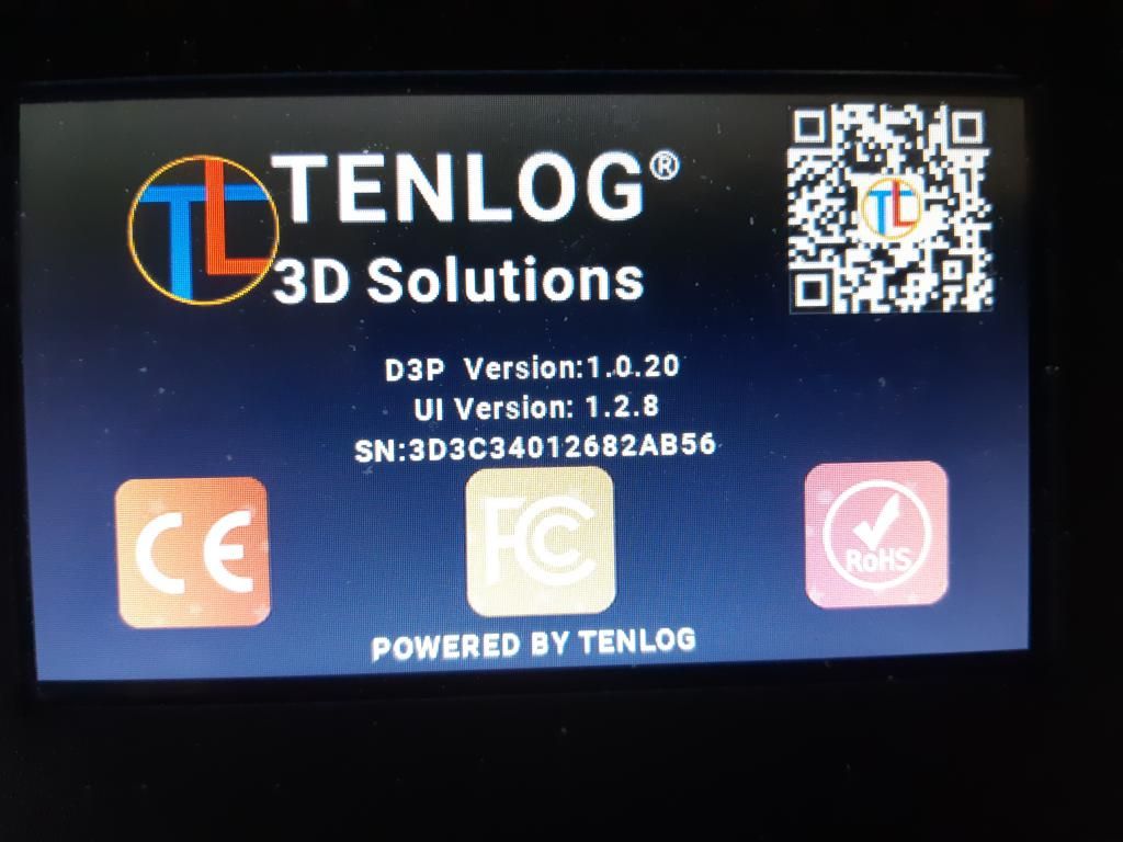

Voici une nouvelle version du firmware 1.0.20 et du screen version 1.28. !
j'ai fait plusieurs test et aucune anomalie constatées tout fonctionne très bien.
Les boutons sont en couleur c'est plus convivial et sympathique; les menus sont un peu modifiés dans Tools.
Il ont réalisé à ma demande la possibilité de modifier la vitesse de rotation du ventilateur pour le filament.
cette option est intéressante dans le cas d'une impression technique qui demande une intervention en cours d'impression.
dans le menu configuration possibilité de valider ou non l'arrêt automatique et l'option de la détection de fin de filament (c'est un confort d'utilisation)
Le réglage des axes Z sont plus doux moins de décalage mécanique du moteur gauche.
attention pour régler la vitesse d'impression il faut appuyer sur le mot Speed pour changer la vitesse.
je continue les tests mais je valide ce firmware comme bon !  J'ai bien apprécié le changement à vous de le découvrir ....
nota les photos ne rendent pas les couleurs exactes.
C'est parfait il faut juste une période d'adaptation.
a+
