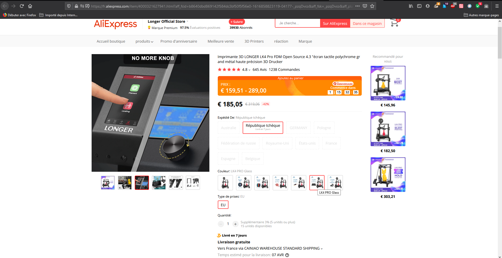

C'est bien inscrit... mais à condition de choisir la version avec le plateau en verre (LK4 Pro Glass)... et dans ce cas, le prix passe  à 185,05€... voir capture ci-dessous :
Libre à toi de croire ce que je montre... je ne veut pas que tu soit déçu à cause d'une erreur.

L'imprimante de base à 171€ a bien le plateau en verre trempé, un hotend, une buse et un extrudeur en plastique (bien solide tout de même).
Dans la version que tu indiques c'est la version de base LK4 Pro + un 2ème plateau en verre.
Il existe aussi d'autres versions de la LK4 Pro de base à laquelle Longer ajoute un hotend supplémentaire, ou un extrudeur métallique en plus, ou encore des Kg de PLA !
