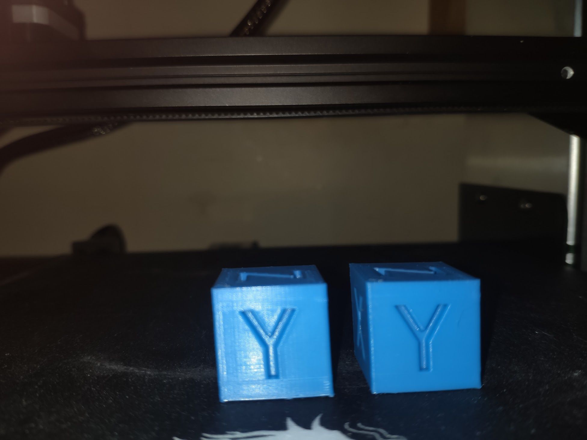

J'ai un Ender 3 pro, et j'ai remarqué depuis quelques jours (je n'avais pas fait attention avant, mais je pense que c'est plus ancien) que mes impressions n'étaient pas perpendiculaires au plateau (principalement selon l'axe y).
J'ai vérifié que les axes x et y étaient bien perpendiculaires entre eux, que l'axe du chariot était bien parallèle au plateau et que les excentriques étaient bien fixés. Mais, quelque soient mes actions ce décalage persiste et reste identique sur toutes les impressions.
Avez-vous déjà eu ce problème, si oui avez-vous trouvé une solution.

Ma première idée ai que l'arche n'ai pas bien vertical, elle penche du même coté que le décalage (si tu y fixe de lourde bobines, elle peut avoir légèrement était plié/penché ...) il faut peut être resserrer les vis du dessous ...
Ou alors mais se serai bien moi subtil comme décalage et cela me semble peux probable, les vis sans tête de fixation sur l'arbre moteur des engrenage des courroies a resserrer (l'engrenage glisse peut être sur l'arbre moteur ...)
Après il ne coûte rein de vérifier aussi la bonne tension des courroies.

J'ai pensé au problème du poids de la bobine, mais en essayant de diminuer son effet en la recentrant je n'ai pas modifié l'angle du décalage. Je ne pense donc pas que cela joue un rôle sur ce décalage.
J'ai aussi oublié de préciser que j'avais retendu les courroies sans succès.

J'ai essayé de revoir toutes les pistes et en ayant presque refixé toutes les pièces de l'imprimante le problème persiste avec le même décalage. Je me demande si j'ai oublié quelque chose (courroies, excentriques, parallélisme de l'axe x et du plateau, perpendicularité des axes x et y, recherche de points durs sur les axes, réglage du plateau).
Sinon est-ce que ça pourrait être un problème lié à l'électronique ou au logiciel (firmware ou slicer) ?

Merci @PPAC pour ta réponse. Le seul problème mécanique que je peux observer encore est que la partie reliant la vis sans fin de l'axe z et l'axe du chariot me semble sur-contraint, même quand je relâche l'écrou en laiton au maximum.
L'arche me semblait pencher à cause du poids de la bobine, mais même en la refixant ça ne change rien et je ne compte pas le forcer.
S'il n'y a pas d'autres solutions simple connus, je vais juste prendre mon mal en patience et tester tous les facteurs possibles (slicer, mise à jour du firmware, moteurs, drivers, température, etc).

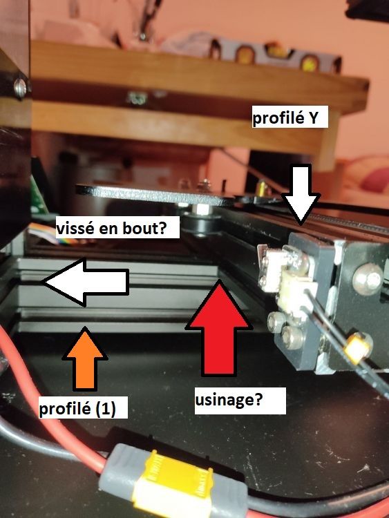

Je pense qu'au montage de ta Ender3 tu aurais du verifier que tout les profilés sont montés d'écaire.

Merci pour toutes ces informations, je crois que j'ai effectivement un des profilés alu qui ne doit pas bien être usiné 😔.
Je ne sais pas si il y a un moyen simple de corriger le tire ou si il faut mieux que je le change ?
il y a 12 minutes, Tybau a dit :
Un profilé, a ma connaissance, cela ne se "bidouille" pas vraiment ... enfin tt dépend du défaut ...
C'est la découpe qui n'a pas l'air perpendiculaire, mais je pense pas que ça vaille le coup d'essayer de la corriger n'ayant pas d'outils dont la précision serait supérieur à ceux de l'usine.
Salut,
Je pense que tu peux résoudre le problème en dévissant les vis d'extrémité du profilé (1) sur lequel est fixé le profilé Y. Quand c'est fait, tu orientes ce dernier profilé pour être perpendiculaire au portique et tu resserres les vis (voir ce sujet pour plus de détails)
Citation
Modifié (le) par remibora
Perdu pour perdu, je défais le profil coupable, je colle un peu de pate REPAR EXPRESS genre Pattex bi composants à malaxer, sous la section défectueuse, je remets en place le profil en le calant bien perpendiculairement sur 2 plans et j'attends les 10 mn préconisées (plus le temps de boire une bière). Puis je remonte tout
