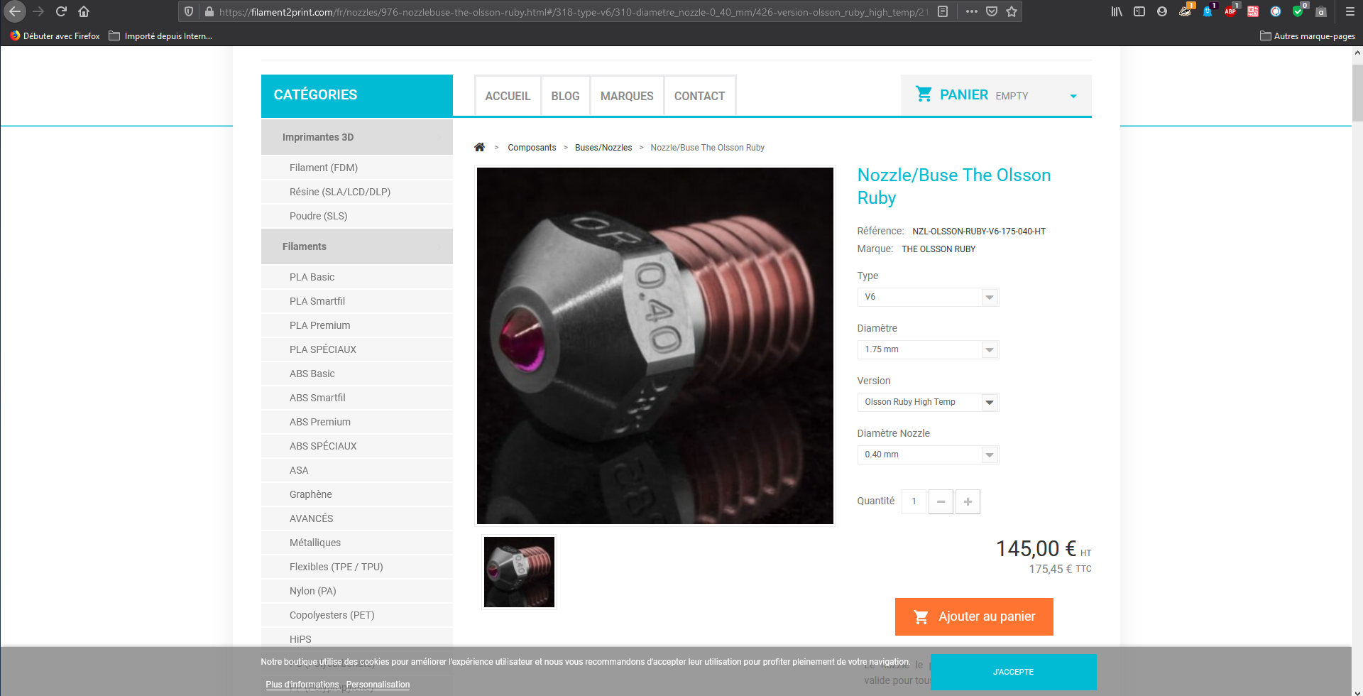

akoirium Posté(e) Avril 2, 2021 Auteur Posté(e) Avril 2, 2021 (modifié) allé ... La question qui tue a 1000€... cf ici : une buse rubi qu coûte la peau des c******* Et du c** ... en 0.2 ou mieux 0.1 mm pourrait-elle imprimer du carbone sans se boucher a la première couche si on arrive a dépasser les 260° ??? haaahaaaaaa !!! ???? Modifié (le) Avril 2, 2021 par akoirium
Titouvol Posté(e) Avril 2, 2021 Posté(e) Avril 2, 2021 @akoirium ... réponse à 2cts ... Elle n'existe qu'en 0.4 - 0.6 et 0.8 ! A moins que ce ne soit une question théorique ...
akoirium Posté(e) Avril 2, 2021 Auteur Posté(e) Avril 2, 2021 bhen la réponse théorique m’intéresse aussi ... mais du coup... aucun intérêt pour moi si ces buses n'existe pas en moins de 0.4mm ...
bernard3D Posté(e) Avril 2, 2021 Posté(e) Avril 2, 2021 @akoiriumPlus la buse est petite plus la rhéologie du polymère intervient dans la difficulté d'impression. Tu dois également tenir compte de la taille des particules qui sont enrobées par le polymère, pour des fibres de carbone ou du bois il est impossible de descendre en dessous de 0.4mm sans risque de bouchage immédiat peu importe la buse (laiton, rubis, acier, vanadium, ...) Avec des nanotubes de carbone cela devrait être possible d'imprimer plus fin que 0.4mm, mais à +/-1000€ le gramme cela fait cher le filament.
